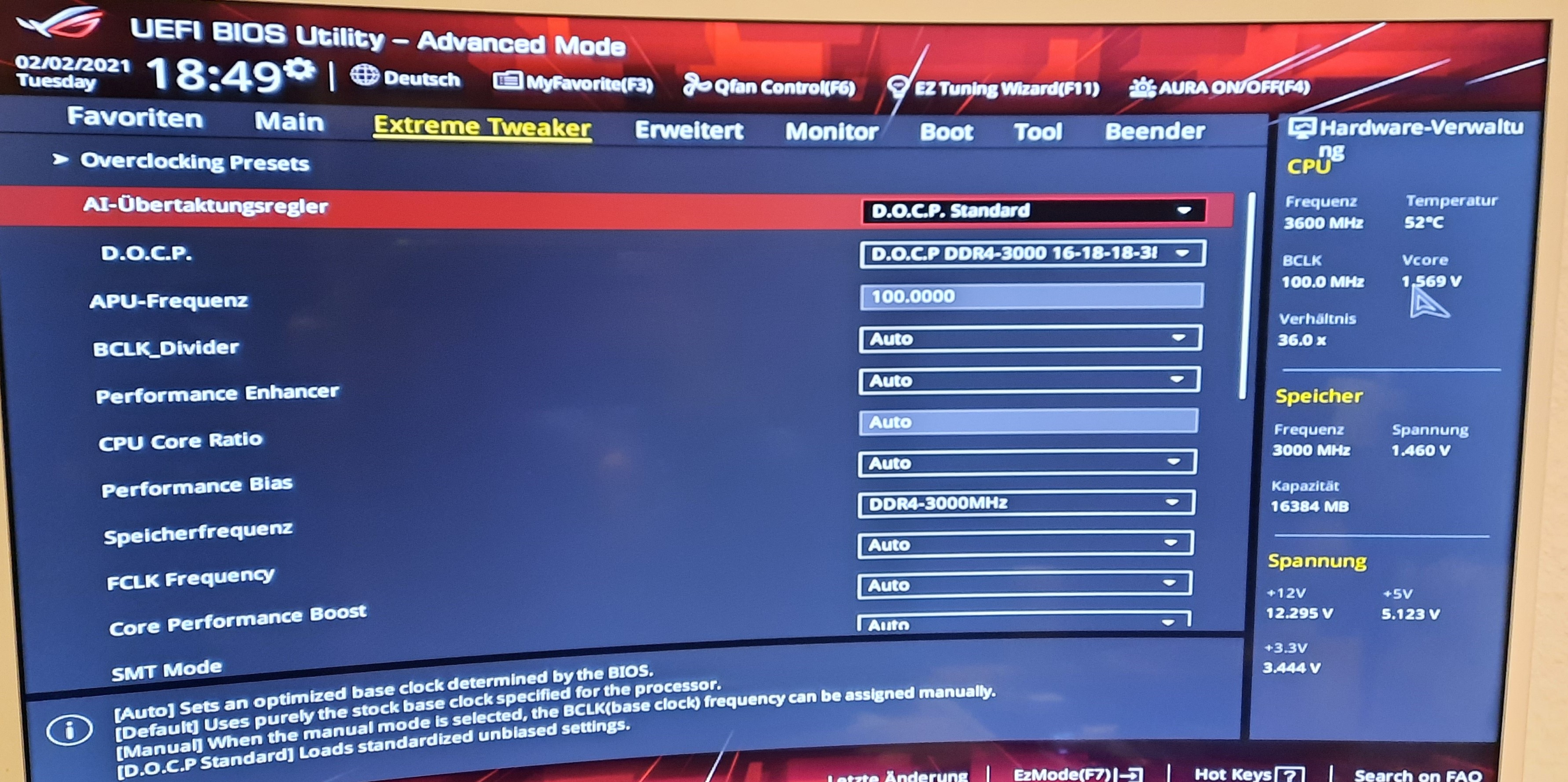

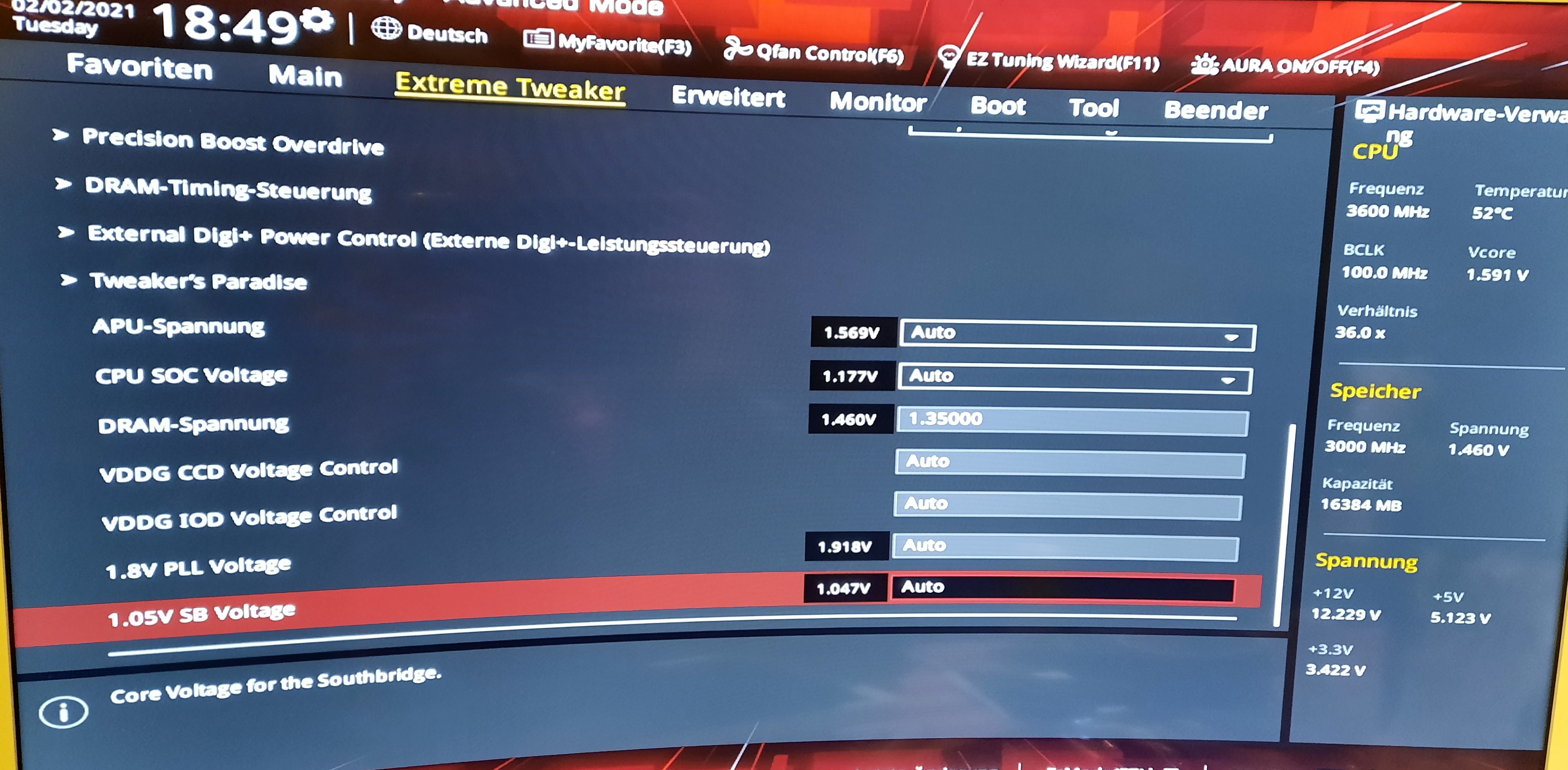

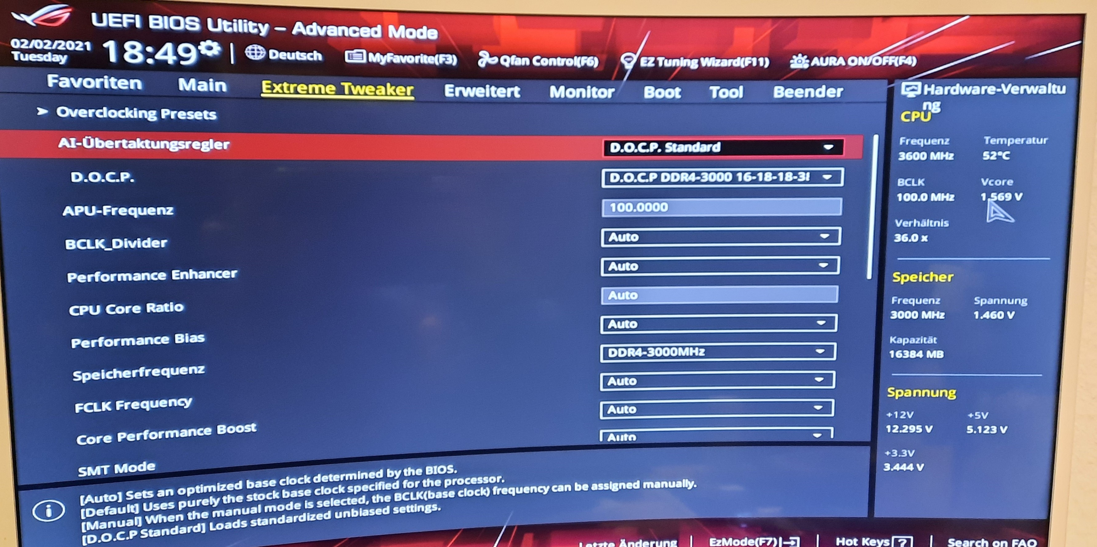

Ja das der Aegis,
Im Mainboard steht das er auf 16-18-18-38 1-35v läuft
das sind timings und Spannung.
XMP Modi? MHz?
stell mal testweise auf DOCP 2933MHz
