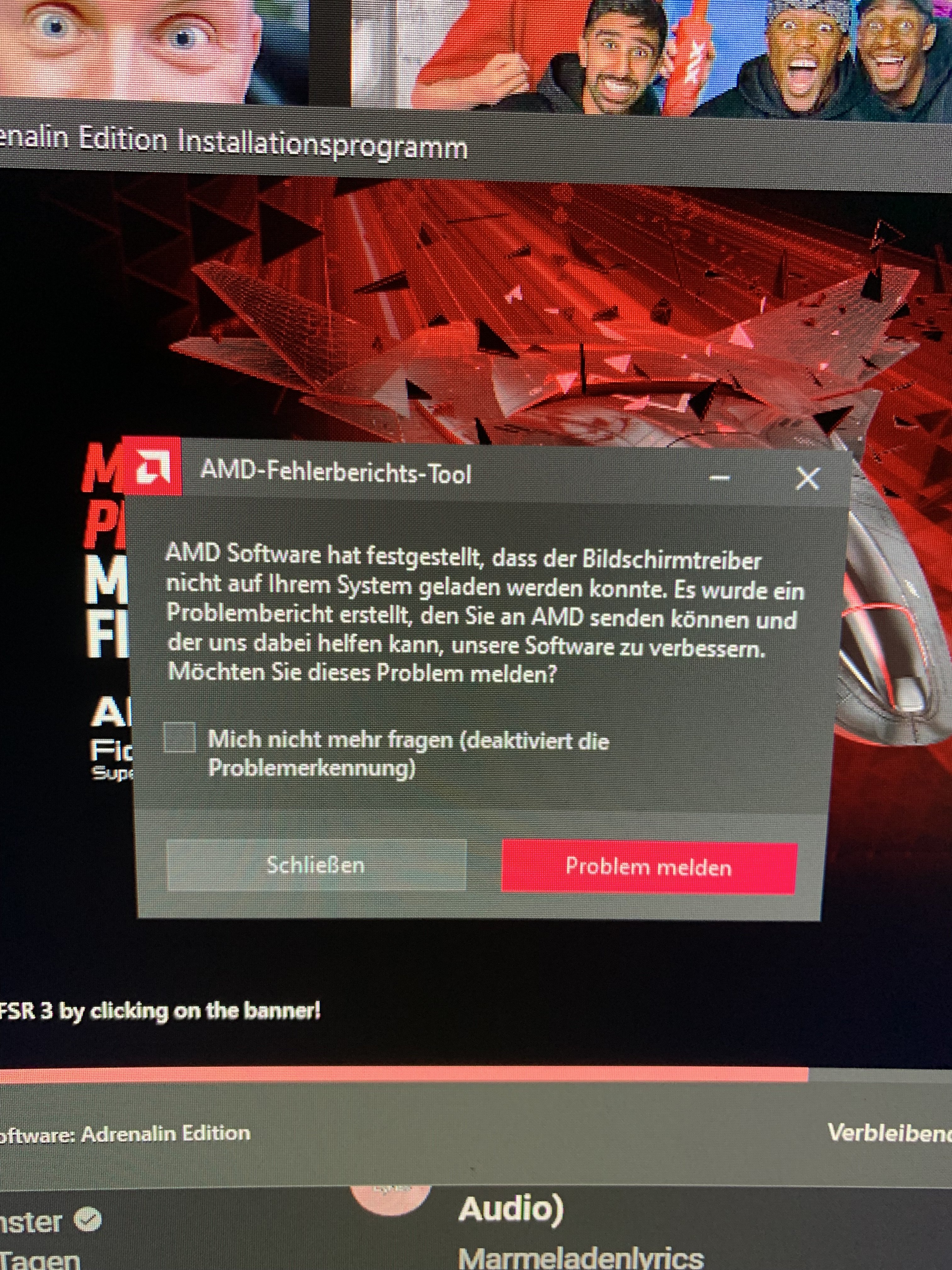

Hallo zusammen, ich habe seit gestern das Problem, dass meine beiden Bildschirme auf einmal schwarz werden. Nach Neustart des Pcs wurde dann nur noch ein Bildschirm erkannt. Als ich nun mein GPU Programm öffnen wollte bekam ich die Fehlermeldung, dass das Programm nicht mehr richtig installiert ist und sich nicht mehr öffnen lässt.
Wenn ich den Treiber nun neu installiere funktioniert alles wieder, allerdings mal länger und mal kürzer, bis das selbe Problem wieder auftritt. Bisher lief mein Pc immer ohne Probleme und ist auch erst 2 Jahre alt, sprich ich denke nicht, dass es an der Hardware liegt.
Bei der Neuinstallation des Treibers kam nun noch die Fehlermeldung:
"Amd Software hat festgestellt, dass der Bildschirmtreiber nicht auf ihrem System geladen werden kann. Es wurde ein Problembericht erstellt."
Vielen Dank im Voraus für eure Hilfe.

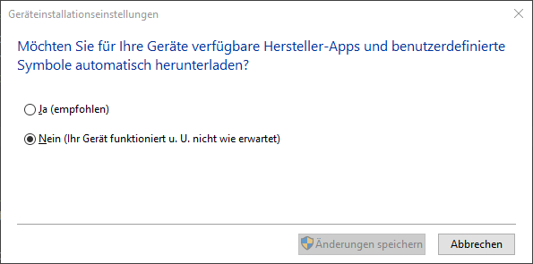

1. Mehrfach den AMD Treiber deinstalliert und neu installiert.
2. die Geräteinstallationseinstellung umgestellt, da möglicherweise Windows dazwischenfunkt (siehe Bild 2)

Mit einem älteren Treiber habe ich es noch nicht versucht. Habe aber eigentlich auch keine automatischen Updates aktiviert, sprich den Treiber hatte ich schon länger und es lief alles einwandfrei.
Wenn ich den Treiber neu installliere, erkennt es beide Bildschirme wieder ja. Dann geht es eine Weile, immer unterschiedlich, bis das Problem wieder auftritt.
Die Komponenten waren alle neu.
Windows 10 habe ich aktuell.
Den Treiber habe ich schon bereits mit AMD Cleanup Utility einmal komplett deinstalliert, dass dürfte dasselbe sein oder?
Die neuste Version habe ich dann direkt von AmD geladen. Trotzdem kam der Fehler nach kurzer Zeit wieder.
