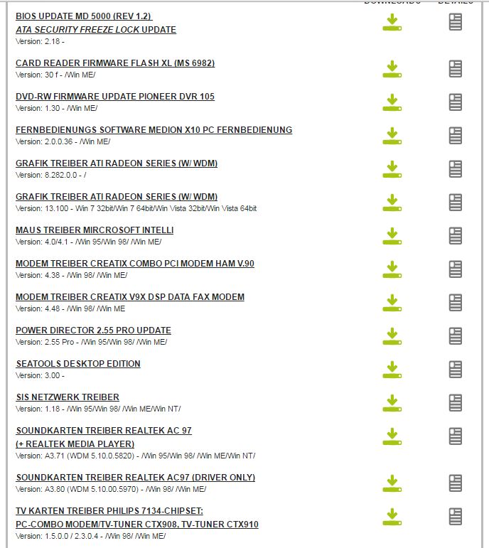

Treiber von CD nehmen? Medionseite zeigt zwar Treiber an(s. Foto) sehen aber komisch aus bzw.
XP wird nicht angezeigt? Oder soll ich alles über den Gerätemanager machen? Treibersuche auf der

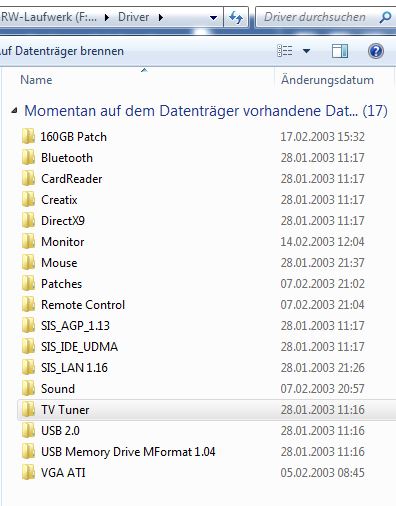

Auf der Application & Support CD ist auch noch ein 160GB Patch (s. Foto), für die verbaute 160 GB HDD?
Keine Ahnung.

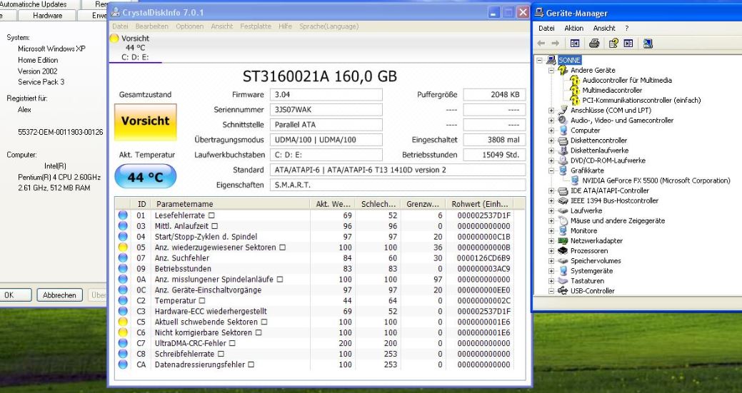

hört sich nach defekter hdd lade mal crystal disk runter und poste mal das ergebnis hier

Danke für die schnelle Antwort! Hier ist das ergebnis von CrystalDiskInfo.

vergiss es die hdd ist platt
musst dir ne neue holen sowas...[/url]
Woran genau erkennst du das? Habe Festplatten, die schon im roten Bereich sind, und noch laufen! Und die Werte, die da angezeigt werden, sagen doch eh nichts aus, oder? Meine beiden neuen SSDs haben die gleichen Werte, nur das da "Gut" angezeigt wird lol!

C5=C6 (Rohwert). Diese Sektoren sind richtigehend kaputt. Mal ganz abgesehen vom dicken fetten "Vorsicht". Nur 05 und C5 alleine können auf einen Defekt hinweisen (wahrscheinlich), muss aber nicht zwingend einer sein (unwahrscheinlich).
Das Thema Treiber rund Patches hat sich erst mal mit der defekten Platte erledigt, darum geht auch keiner darauf mehr richtig ein. Denn von wegen du investierst da nix rein, du investierst jetzt Stunden in einen offensichtlich defekte PC, von dem dir keiner sagen kann, ob er noch in einer Woche läuft, weil sich zufllig ein Sektor, auf dem eine Systemrelevante Datei liegt verabschiedet hat, dann musst du schon wieder Stunden investieren. Soviel Zeit hätt' ich mal gerne.... Wir machen deine PC nicht schlecht, nur hat er eine Schaden der den Wert bei weitem 3x übersteigt und aktuell einen Totalschaden hat, ohne den zu beheben man nicht weiter "fahren" kann. Klar, wenn die Ölwanne abgerissen ist kann man noch 1-2 km Fahren, aber dann ist Schluss.
Ich glaube deine Suchergebnisse von Medion sind schlicht False-Positive-Suchtreffer. Hier denke ich kommst du weiter:
http://www.knietzsch.com/computer/pc_index_md8008.htm
SIS ist leider nur nicht mehr mit Chipsätzen am Markt, ob die überhaupt noch einen Download-Bereich haben???
Edit: Gefunden: http://w3.sis.com/download/
