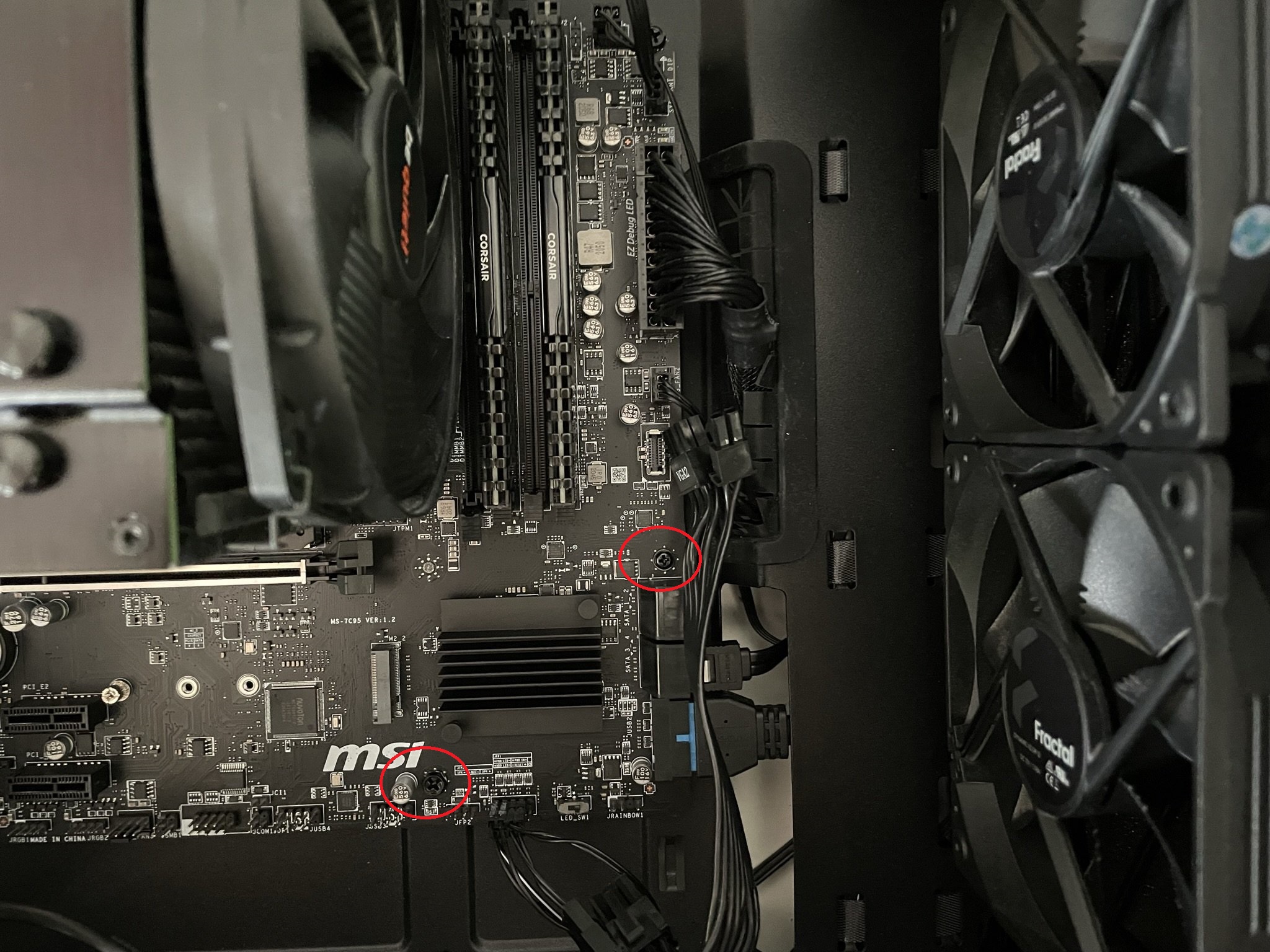

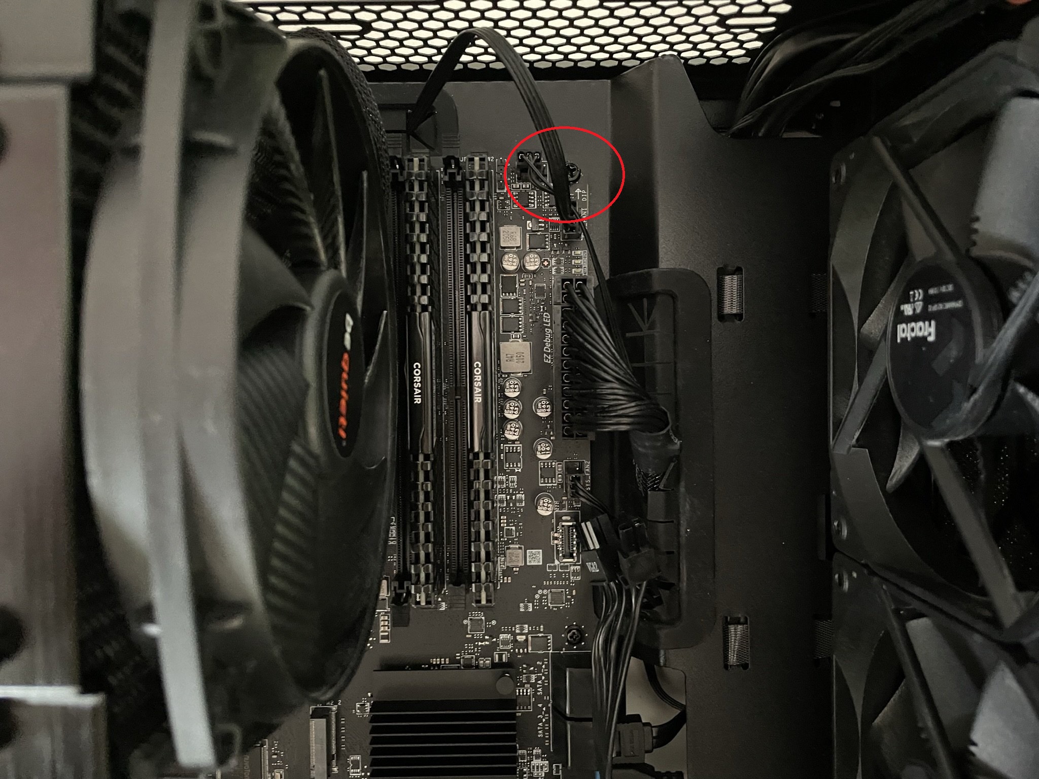

Mal Fotos vom Innen Aufbau, gut belichtet, hochauflösend, nicht verwackelt und aussagekräftig.

Anhang anzeigen 1140309Anhang anzeigen 1140310Anhang anzeigen 1140311Anhang anzeigen 1140312Anhang anzeigen 1140313

Kompliment für die Bilder das bekommen viele nicht hin gute Bilder auf anhieb zu liefern.
Erkennen konnte ich da jetzt nichts offensichtlich falsches...
Beim ATX 24 sehe ich jedoch ne kleine Lücke je nach Stecker kann das normal sein kann aber auch auf falsche Montage hindeuten, der ist ja aufgeteilt in 20+4 in der Regel muss der 4er als erstes eintauchen mit 1-2mm Vorsprung, dann der 20iger.
Das Bios kann er beim Booten nicht überspringen (dann würde er nicht starten!) du meinst wohl das er dir optisch nix angezeigt (was du als Bios identifizierst) hat, das jedoch ist bei SecureBoot&Fastboot&UEFI normal und so gewollt.
Was ist denn da oben beim Board passiert ? Ist die Ecke abgerissen ?
Wahrscheinlich ne falsche Schraube - was nicht tragisch ist eher optischer Natur, aber wenn wir bei dem Thema sind hast du Abstandshalter verbaut ? Und die auch nur da wo sie von oben verschraubt werden ?
Ganz links unter dem CPU Kühler nähe PCIex fehlt auch ne Schraube... Sonst mal ausbauen alles und auf nem Karton nen Trockenaufbau machen (ohne Case), keine ESD Folie unter das Mobo oder auf den Karton.
