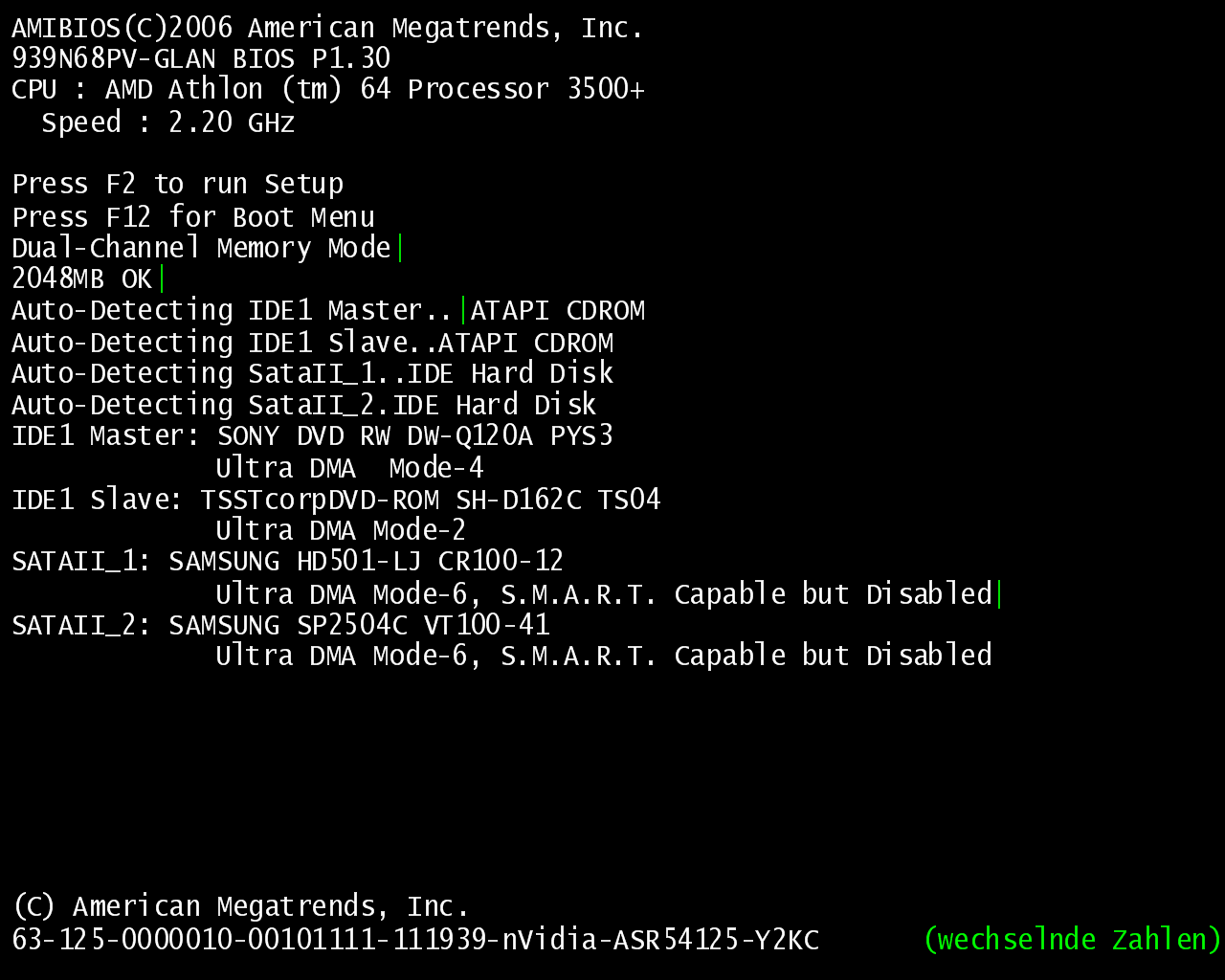

Seit einiger Zeit habe ich ein Problem mit meinem PC, das ich mir einfach nicht erklären kann:
Nach dem Drücken der Power-Taste bleibt das BIOS beim booten an manchen Stellen einfach stehen, und macht dann nach ca. 10 Minuten ganz normal weiter. Während das BIOS "steht", kann ich auch keine Tasten drücken, um in die Konfiguration zu gelangen.
Das Seltsame daran ist halt, dass es nicht immer die selbe Stelle ist, und dass es auch Tage gibt, an denen er ohne Probleme durch bootet. Ich hab das BIOS schon von Version 1.10 auf 1.30 geupgradet, ohne Erfolg. Auch das Tauschen und Entfernen von RAM Riegeln, das Abstecken von Laufwerken und Wechseln der Stützbatterie haben nichts gebracht.
Was kann hier kaputt sein??
Ich hab mal einen "Screenshot erstellt", wo in Grün die Punkte, an denen er stehen bleibt, markiert sind, und die verbaute Hardware draus ersichtlich ist.
Ich hoffe, dass sind erstmal alle Infos, die Ihr braucht, um dahinter zu steigen...
Schonmal Danke und noch schöne Feiertage!

Wechsle mal das IDE-Kabel an denen die CD - / DVD-Lw sind - ist hier ein 80-poliges Kabel aufgesteckt ? Wenn Ja, dann gehört der blaue Stecker auf das MB - der schwarze Stecker an das MASTER-DVD-LW - der graue Stecker an das Slave-LW - auf dem MB an "Secondry-IDE" aufstecken -
5 min Batterie raus .... dann Neustart ... und mit F2 Standard-Werte wieder laden ... Uhr einstellen
Normalerweise steht so ein Verhalten mit Festplatten in Verbindung.
Festplatte/Kabel/Controller defekt ist wahrscheinlich. Am häufigsten ist es die Festplatte selbst.
z.B. Wenn der Motor nicht sofort anläuft oder zu langsam hochbeschleunigt
Backup machen empfehlenswert, falls nicht bereits geschehen.

Ich glaube, damals war es letztendlich der IDE Controller des Boards gewesen.
