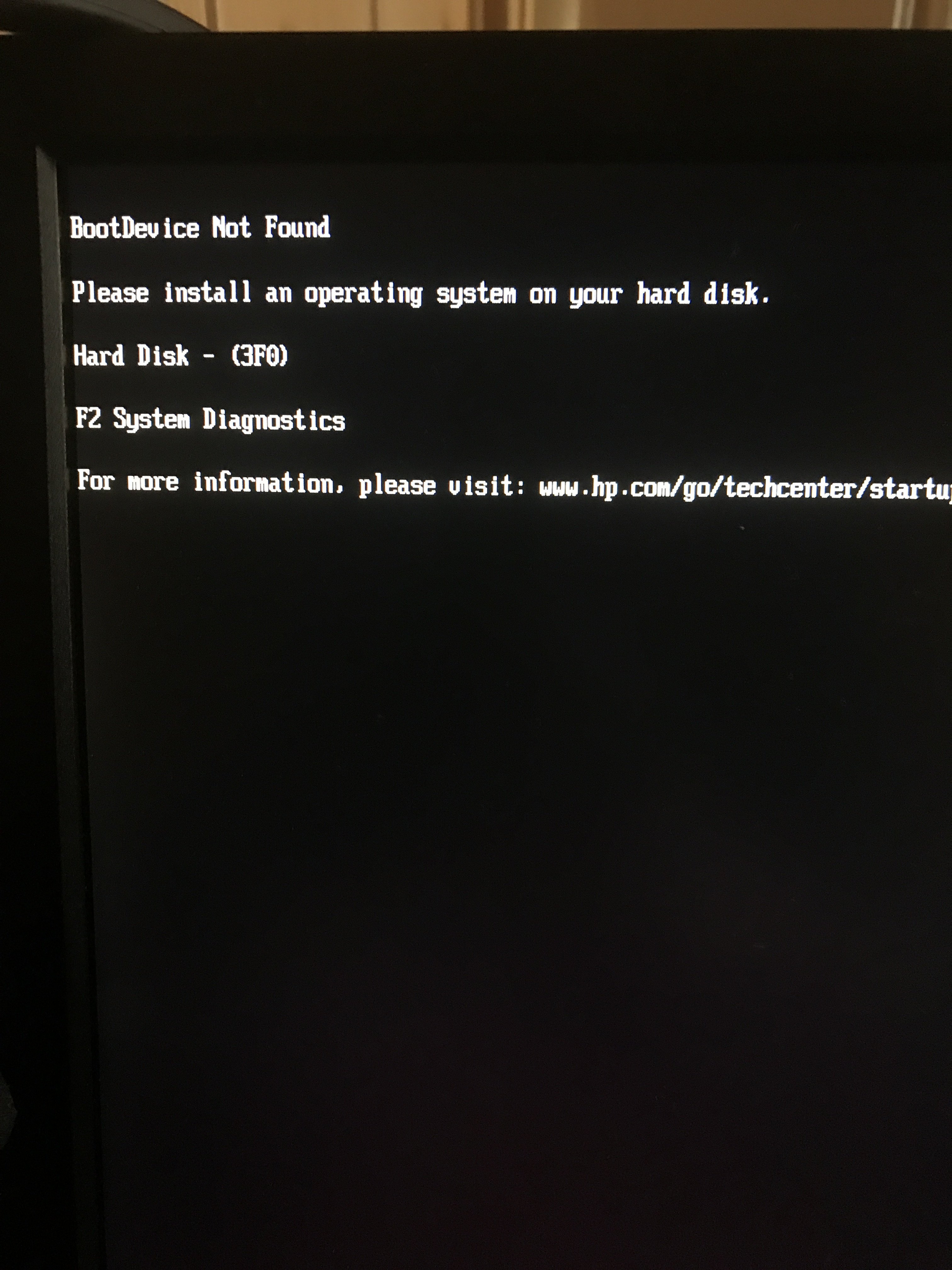

Nun ist es mir möglich über den Stick zu booten aber wenn ich über die Festplatte booten möchte um mein Windows zu nutzen und meine private Oberfläche wieder nutzen kann bekomme ich nur die Mitteilung bootdevice Not found. Diagnose wurde durchgeführt und Hardware und Speicher sind ok. Ich habe nun Stunden mit Google und YouTube verbracht und nach wie vor keine Lösung gefunden. Vielleicht gibt es hier einen Helfer der Mercedes Überblick hat.

Ich habe keine Ahnung. Ich habe das erste Mal BIOS gesehen als ich diesen Stick bekommen habe. Wenn ich den Stick auswähle funktioniert es. Aber es bootet halt direkt von dem Stick und wenn ich die Festplatte auswähle fragt es mich auch dauernd nach einem Admin Passwort aber dieses Passwort ist nicht das welches ich festgelegt habe. Leider verschwindet es auch nicht nach dem reset.
Entweder mal testen ob man mit der F8-Taste zumindest vom Bootlaufwerk booten kann. Dazu den PC einschalten und sofort immer auf die F8-Taste tippen, also tiptiptip, bis das Bootmenü erscheint. Wen das nicht gehen sollte dann Shift-Taste gedrückt halten, den PC einschalten und dann auf die F8-Taste tippen. Allerdings erstmal ohne den Stick testen.

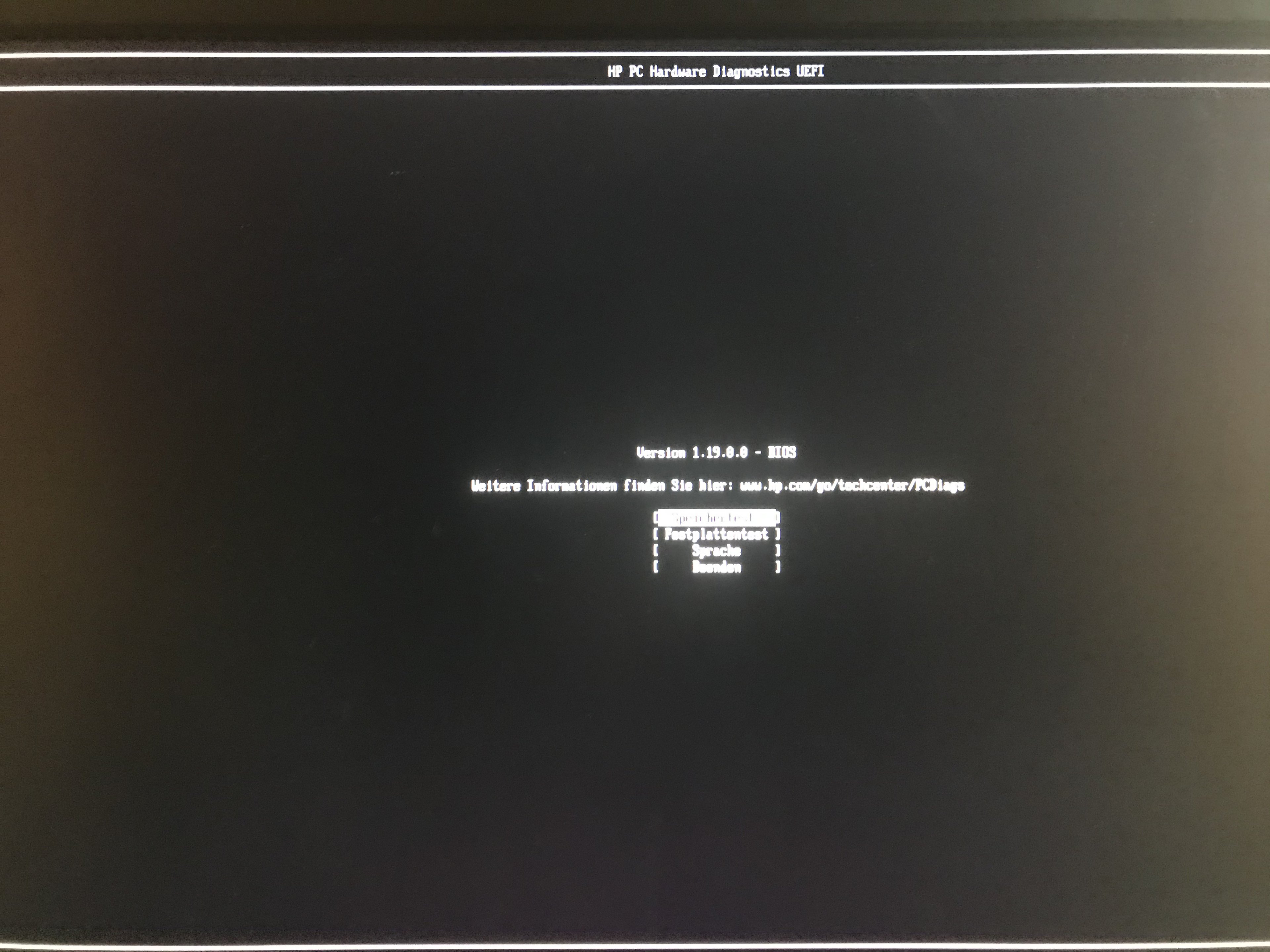

Beides getestet und diesen Bildschirm bekomme ich den bekomme ich aber auch beim normalen Versuch in BIOS zu gehen

Ich bin da kein Experte, aber ich denke nach dem Booten vom Stick und Start der Arbeitsumgebung wird auch eine Verbindung zum Firmennetzwerk hergestellt. Hier kann ich mir vorstellen das aus Sicherheitsgründen alle Datenträger außer dem Stick deaktiviert/passwortgesichert sind um ein Eindringen von Schadsoftware zu verhindern.
