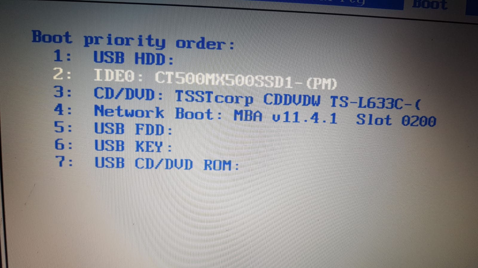

Hallo
welche Einstellung ist richtig um von einem USB Stick
windows 10 zu Installieren ? (booten )
Laptop Aspire7736 12 jahre alt dual core 4GB RAM
USB HDD oder USB FDD
USB stick mit windows 10 wurde mit ETCHER von linux Mint erstellt
muss Quick boot auf enabled stehen
Danke
USB HDD. Der Stick darf aber weder in GPT noch im UEFI Modus only eingerichtet sein.

wie dann ?
rufus läuft unter Linux nicht da konnte man das auswählen
MBR und CSM / Legacy boot. Sicher läuft Rufus unter Windows. Und wenn Windows da ist, dann gleich das MS Media Creation Tool verwenden. Das erstellt einen Stick, der überall bootfähig ist.

Hast ne SSD drin, schau das AHCI an ist im BIOS vor der Installation von Windows 10.
Ja SSD wie einstellen ? also wind 10 war schon mal drauf auf dem PC aber mit HDD
12 Jahre altes Gerät wird wohl eh kein Uefi Bios haben.

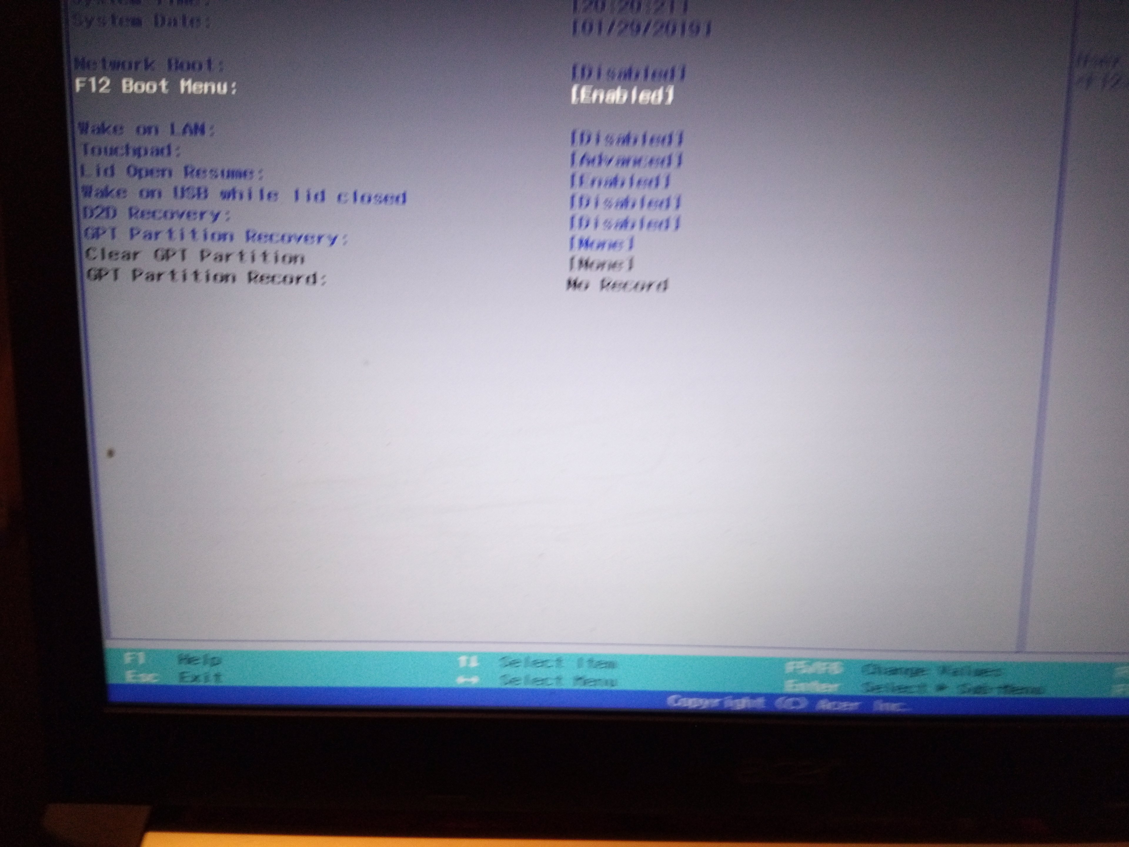

F12 Bootmenü wohl auch nicht.
Wird also wohl nicht so aussehen wie beim aktuellen Aspire
USB HDD würde ich bei dem alten Gerät versuchen.
D2D Recovery abstellen wenn es das gibt.

Bolli2 schrieb:
Ja SSD wie machen ?
Was, AHCI? Schau im Bios nach den Einstellungen für den SATA Controller,
dieser sollte auf AHCI stehen, nicht auf IDE oder Raid.
Müsste im Handbuch stehen wo du es findest oder google nach deinem Gerät
mit der Frage z.B. "Aspire 7736 AHCI"
wind 10 war als Upgrade schon mal drauf aber HDD defekt jetzt ssd

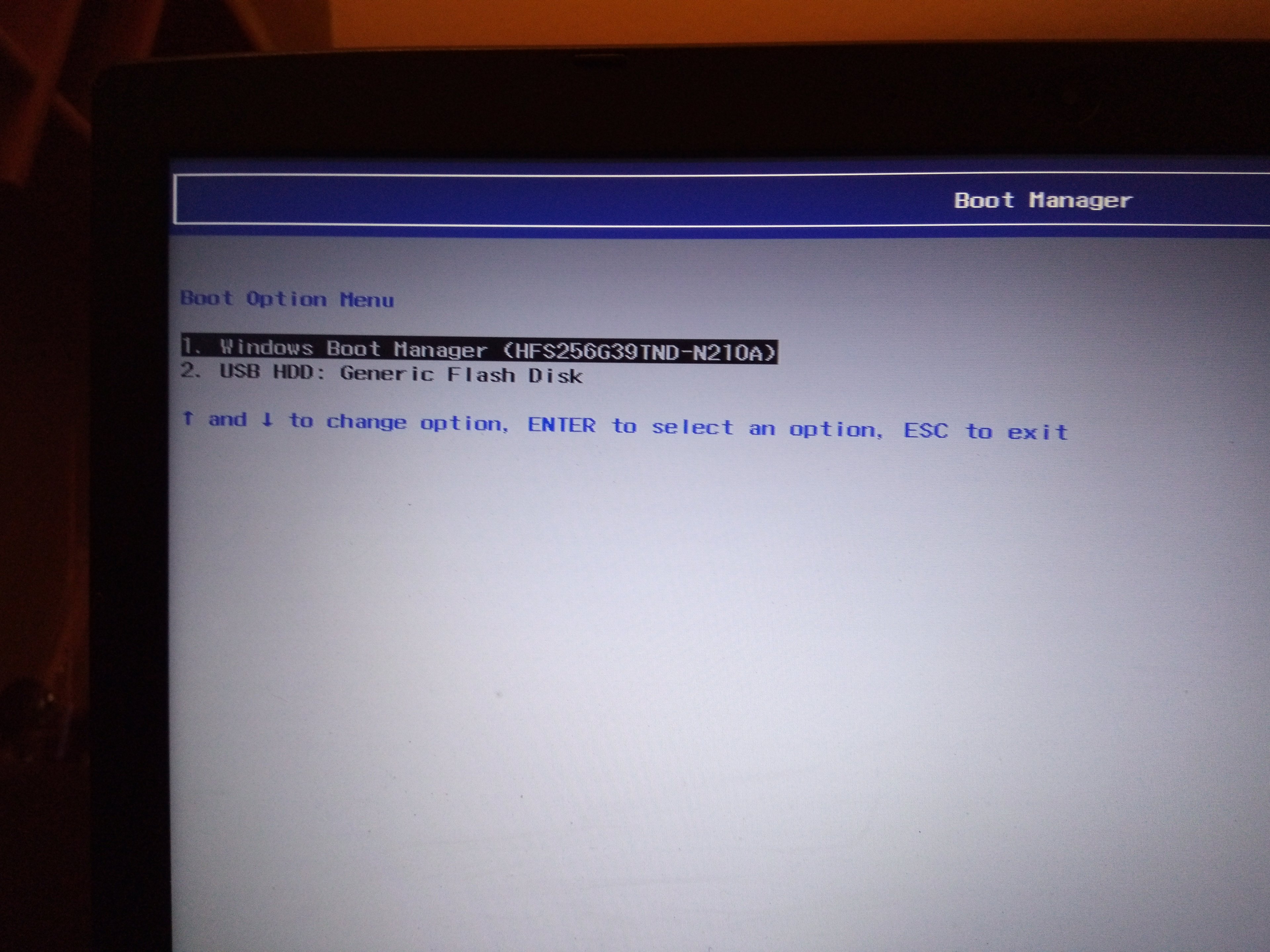

Wenn das F12 Boot Menü da ist, dann aktivieren und den USB-Stick mit F12 tippen (hämmern) beim Starten booten und auswählen.
Bei Boot im Bios kommt die Platte/SSD wo Windows drauf soll an 1. Stelle. Das bleibt auch immer so.
Wenn man einen Stick booten will, dann muss so ein bootfähiger Stick im F12 BOOT Menü auftauchen.
Keine Ahnung, ob das dann mit Linux Sticks funktioniert.

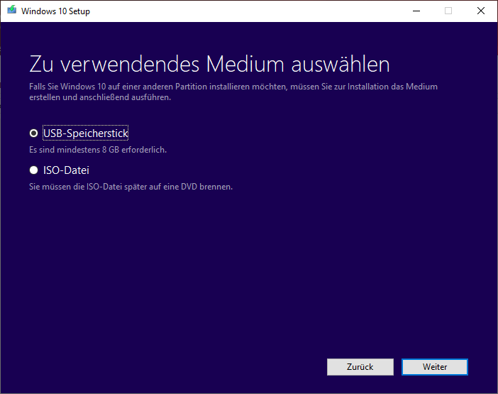

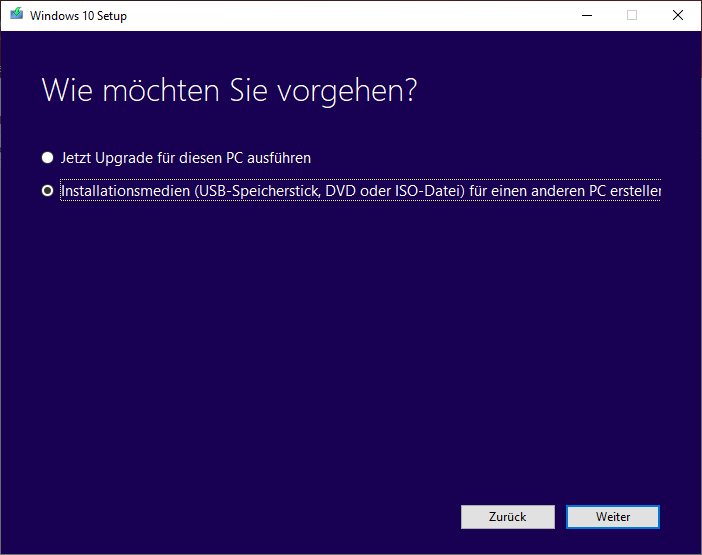

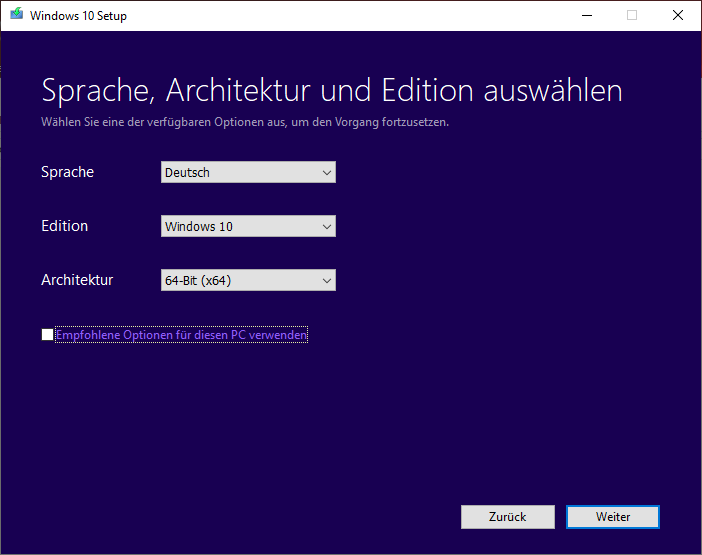

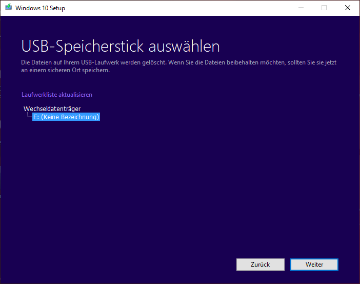

Ich erstelle meine Sticks mit dem Media Tool von einen Windows PC aus.
Klick, Klick, weiter!
Bekannte, Nachbarn und Freunde mit Windows PCs hat man ja nun auch in Corona Zeiten.

Terrier schrieb:
Wenn man einen Stick booten will dann muss so ein bootfähiger Stick im BOOT Menü auftauchen.
Bei so einem alten Gerät dann aber ohne Hinweise auf den Stick (Name),
sondern er muss hier dann auswählen - "USB HDD".
Bei den alten Acer zunächst im Bios die F12 Bootoption aktivieren (oft deaktiviert), dann mit einem per MCT erstellten Stick booten und mit F12 das Bootmenü aufrufen, dort wird entweder der Name des Sticks aufgeführt oder USB HDD, mit Rufus kann es gerne mal sein, das ein klassisches Booten ohne UEFI nicht funktioniert. Ob IDE oder AHCI (bei Baujahr 2008 oder 2009 sollte AHCI funktionieren) würde keine Rolle spielen.
Reaktionen: Terrier
Verstehe nicht, was du meinst oder kritisierst!
Er muss erstmal F12 ausprobieren, denn das gibt es ja nun und wenn man dann nichts sieht vom Stick, dann ist der Stick schon mal nicht richtig erstellt. Im
USB HDD oder Irgendwas muss da zu sehen sein. Im F12 Boot Menü taucht ja nun nur das auf, was auch Bootfähig ist.
SSD wo Windows drauf soll bleibt an 1. Stelle.
