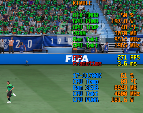

Nun verhält es sich so das Anfangs die Temperatur im Idle um die 30-40 Grad beträgt und wenn ich ein Spiel Starte um die 60-70 Grad. Jetzt ist es so das ich beim Spielen bis zu 90 Grad erreiche.

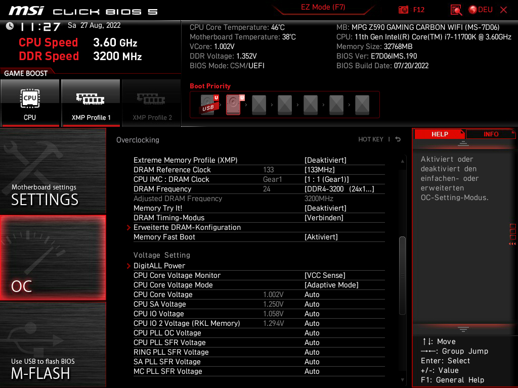

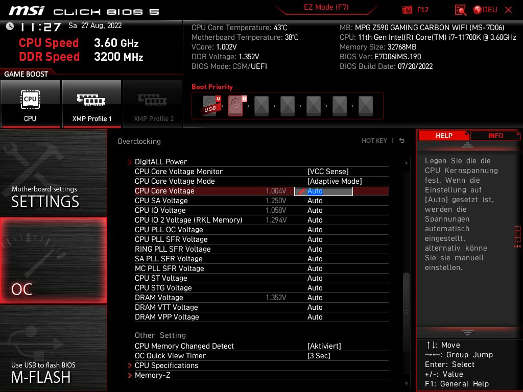

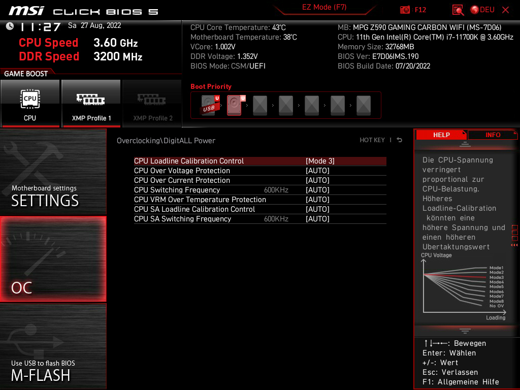

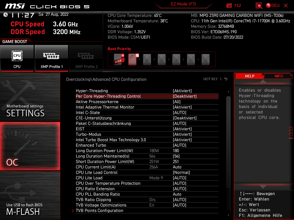

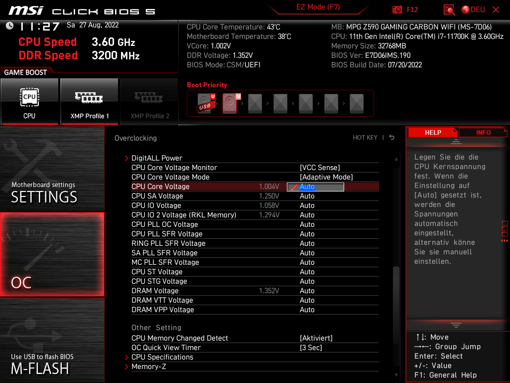

Ich habe mich im Bios umgesehen und habe einfach mal ein paar Screenshots gemacht, denn bevor ich jetzt was verstelle wollte ich von den Bios entusiasten wissen was falsch eingestellt ist, wie und warum das eingestellt werden muss.
Denn sofern die Temp nach oben geht, wandert der Takt natürlich runter. EIn geeignetes mittelmaß sollte es sein.

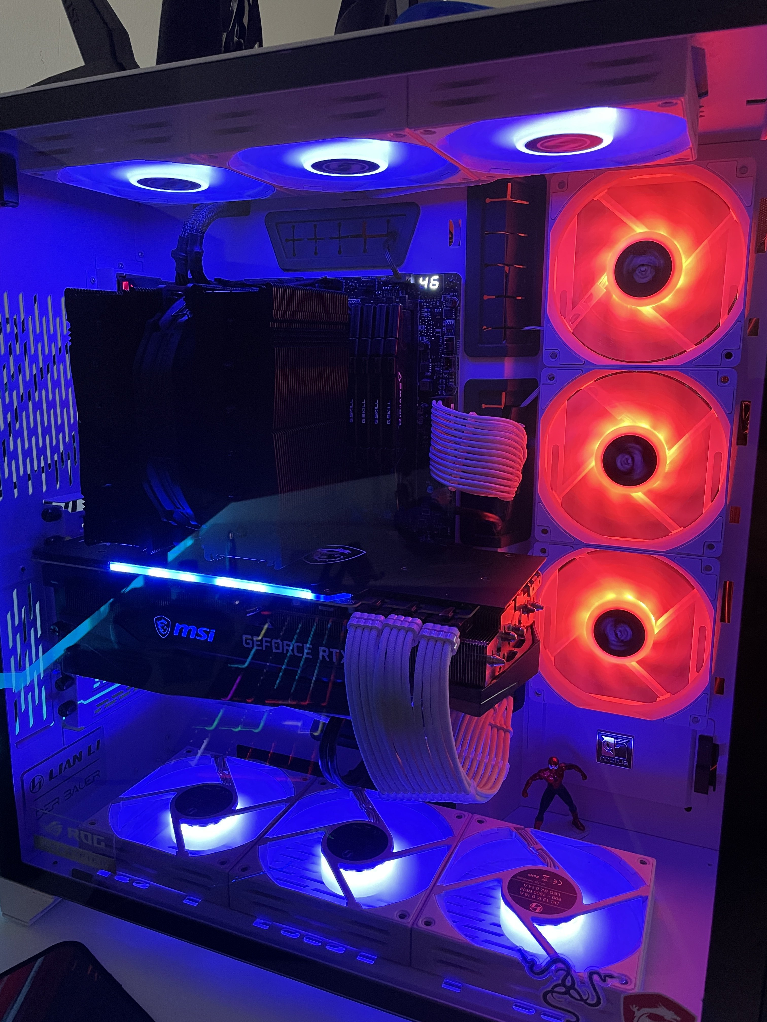

@bart0rn die Lüfter sind so angeordnet das unten 3 PWM Lüfter rein saugen, oben sind drei die absaugen und der CPU Lüfter geht hinten raus. Mein Lüfteraufbau hat sich nich verändert. Daher sehe ich das Problem nicht bei den Lüftern.

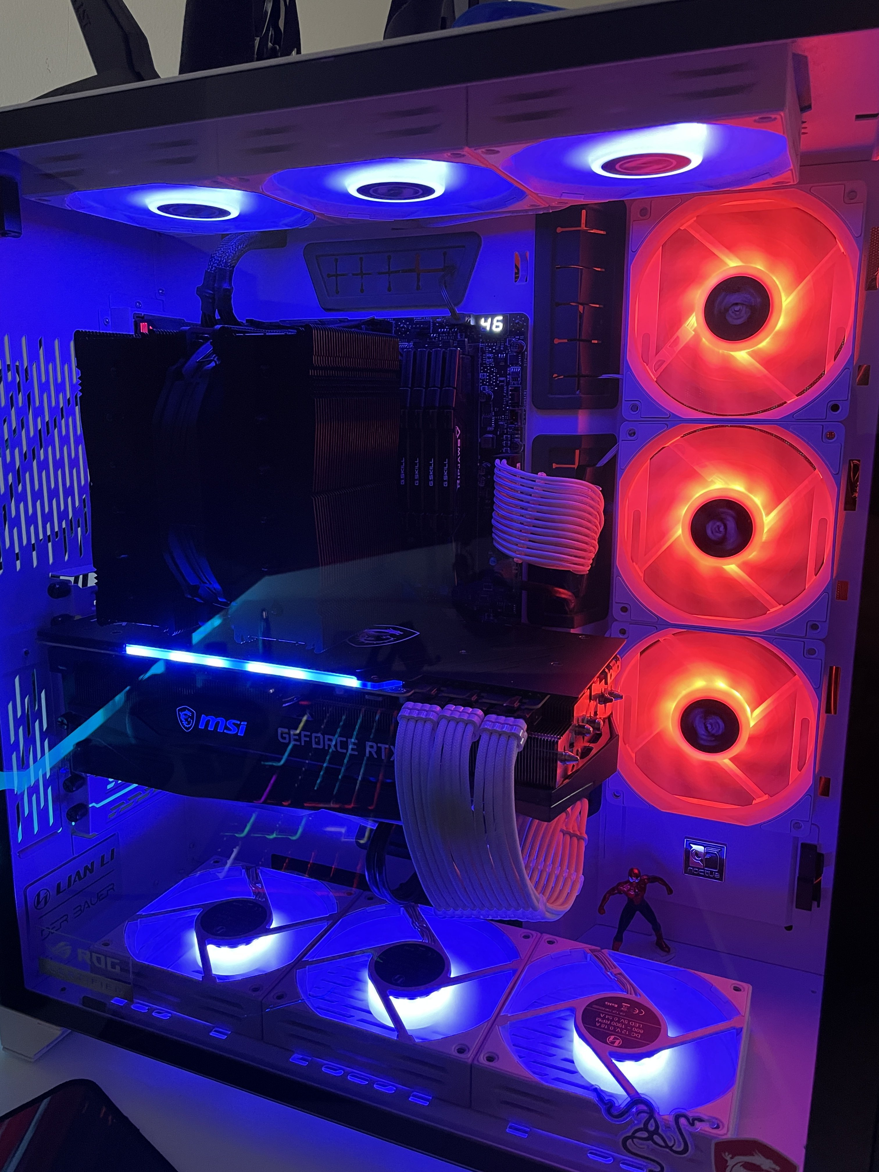

Oben drei Lüfter kann kontraproduktiv sein bei Luftkühlung, der vorderste obere Lüfter klaut dem Luftkühler gerne die gerade zugeblasene Frischluft.
Bitte mal Bilder reinstellen vom Innenleben
Ich schon, zumindest teilweise. Wobei das trotzdem kein Delta von 30°C verursachen sollte.
Ist aber beim Wechsel von AIO auf CPU-Kühler manchmal notwendig.
Da die Temps an unterschiedlichen Positionen an die Luft übergeben werden.
Vorher hat die Enermax die CPU-Temp direkt oben rausgeblasen, mit kalter Luft von der Front.
Jetzt geht viel kalte Luft von der Front auch oben raus (zumindest am ersten Top-Lüfter), aber ohne durch den CPU-Kühler geblasen zu werden.
Ein Lüfter hinten oben würde den Airflow vermutlich verbessern.
https://hardware-helden.de/der-perfekte-airflow/

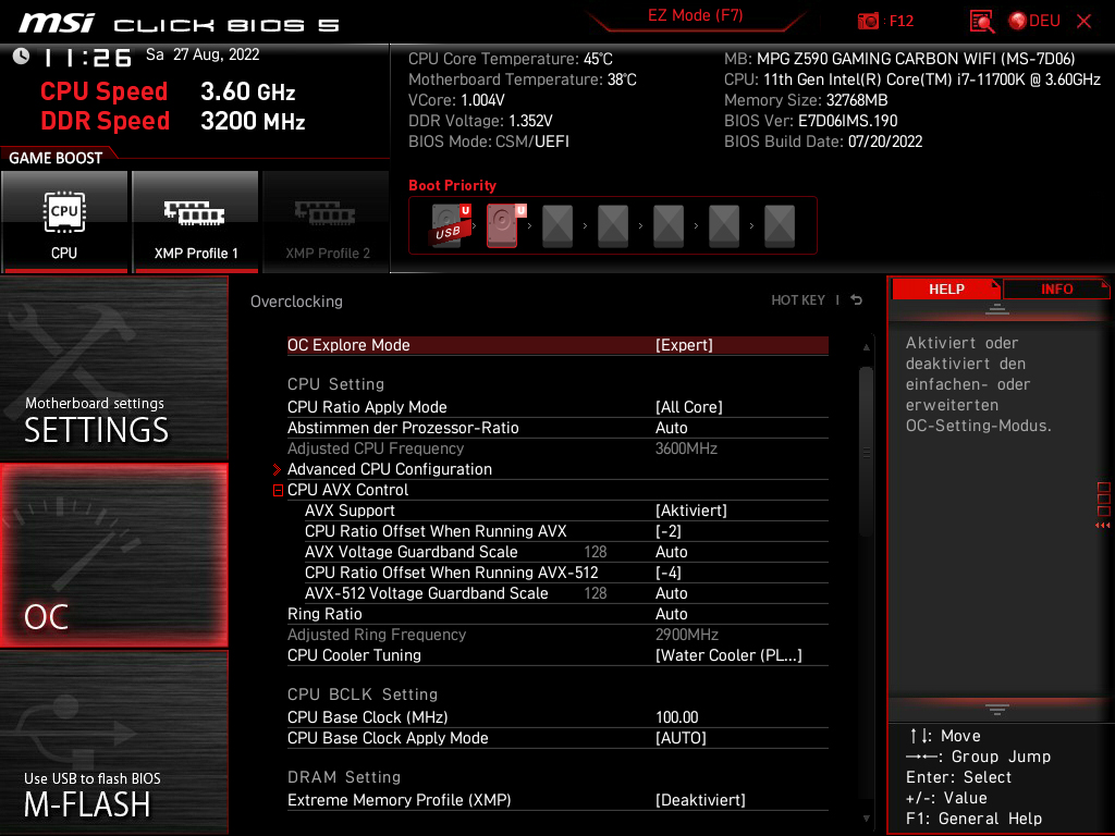

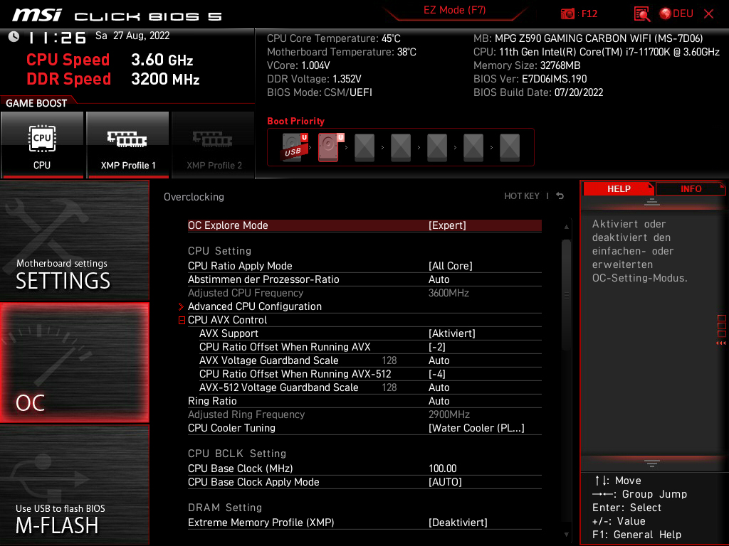

Im ersten Bild vom Bios steht was beim "CPU Tuning Cooler" auf Water Cooling?
Reaktionen: up.whatever, fremder1970 und bart0rn

Dann mal Bilder von Innen, keine wackeldackel Bilder, gut belichtet, hochauflösend etc.

So hier ist jetzt ein Bild aber dieses Bild ist auch genau das was ich geschrieben habe.
Mich nervt es das ich über PL1 auf 125W runter gehen muss und somit von 5Ghz auf 4,2Ghz gehen muss nur um 75 Grad zu halten im Spiel. Da muss man doch im Bios was einstellen können.
Steht dein Noctua quer (90° gedreht) zum Airflow ?
Najoar sonst nuckelt er an der GPU, auch nicht so dolle...
Reaktionen: bart0rn
Würde ich ihn anders herum anbringen würde gar kein Airflow sein, weil der die Luft von unten ja wohl schlecht durch die Backplate der GraKa dringen kann. Also wäre es noch schlechter.
@fremder1970 ja den Hinweis habe ich gelesen aber bewusst ignoriert, weil sofern man die PL1/2 im Bios nach unten ändert stellt das Bios automatisch auf Water. Das ist aber nur eine Bezeichnung und keine Einstellung die was verändert. Lass ich es auf Luftkühler würde PL auf 4000 stehen also immer volle Last. Das heist die Temp wird bei jeder Auslastung oben bleiben.
Ich werd mich mal in einem anderen Forum umhören die sich mit Bios Einstellungen beschäftigen.
Wo ist denn der Hecklüfter vom Gehäuse? Normalerweise wird der Luftstrom vom Kühler dahin ausgerichtet und nicht von hinten nach vorne blasend
