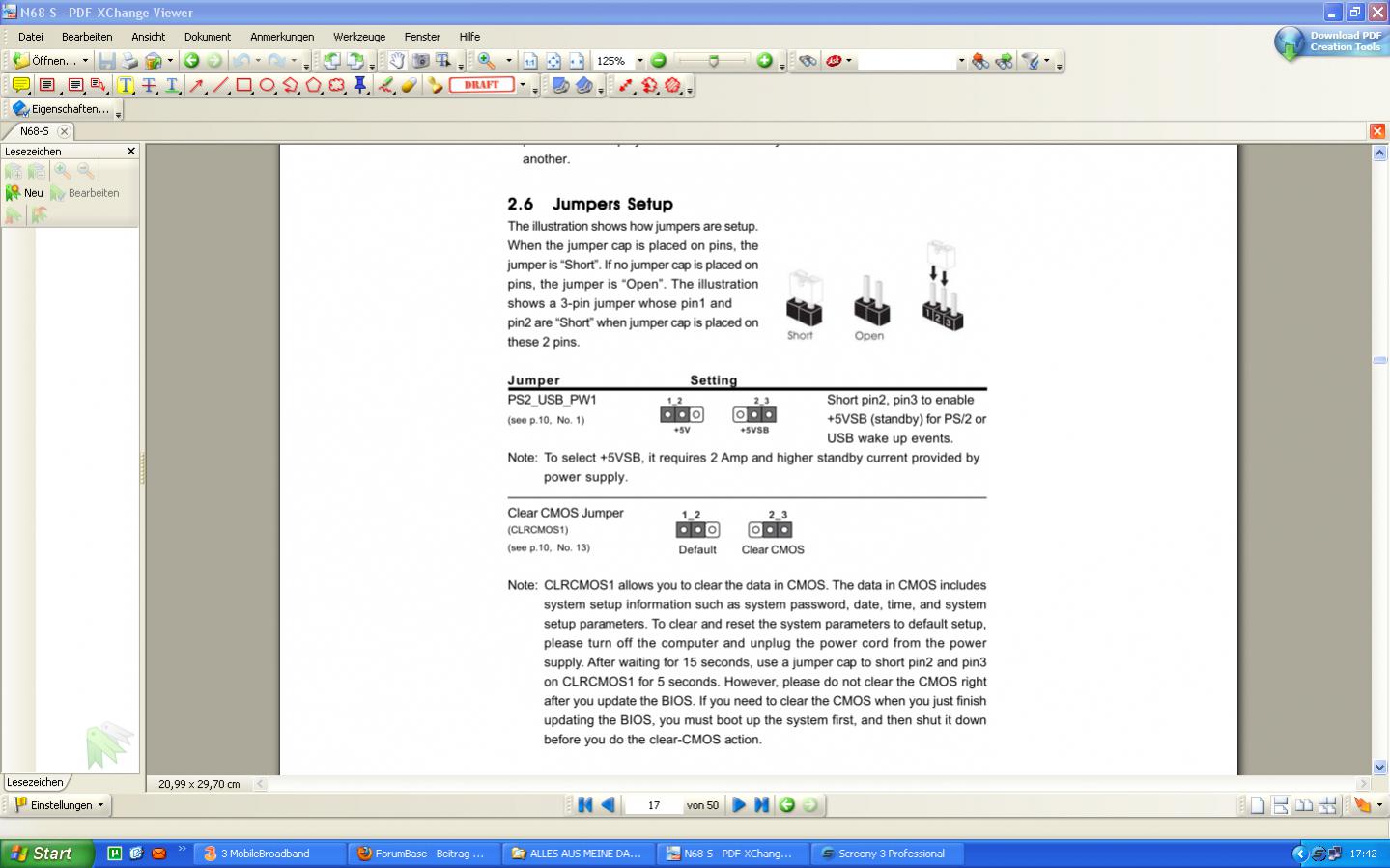

Batterie alle oder doch die Grafikkarte? wenn du den Jumper gesetzt hast dann mußt du doch ne gewisse zeit warten bevor du ihn wieder auf default setzen kannst, so steht es zumindestens bei meinem Asrock N68-S im Handbuch,schau dir mal das Foto an

Haste dir mal das Foto angesehen?
Ja das mit dem Jumper habe ich im handbuch bei Asus nachgelesen. Deshalb kam ich darauf. Bios ist geflasht, aber hat nichts gebracht. Erster Neustart: Schwarzer Bildschirm!
