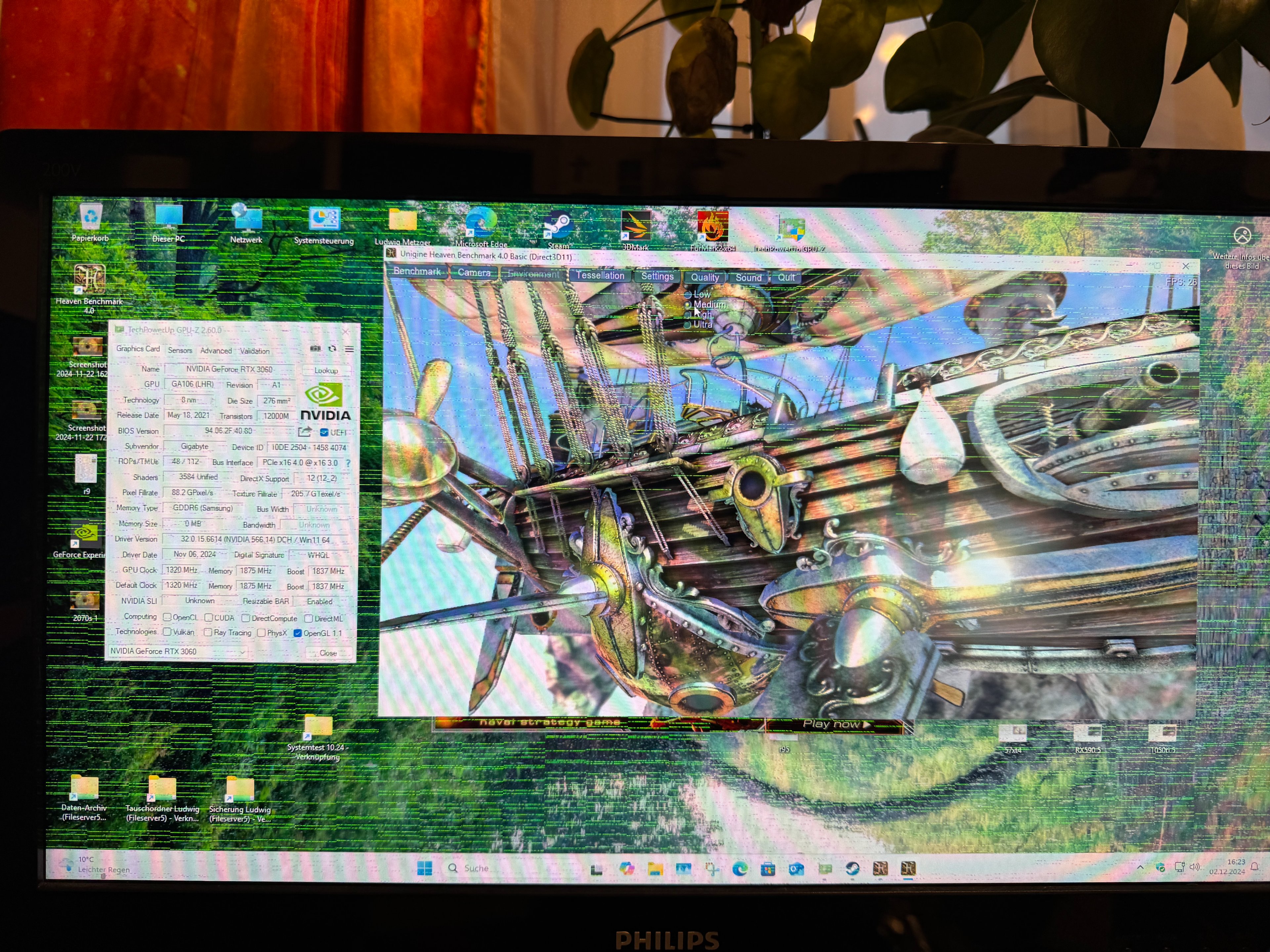

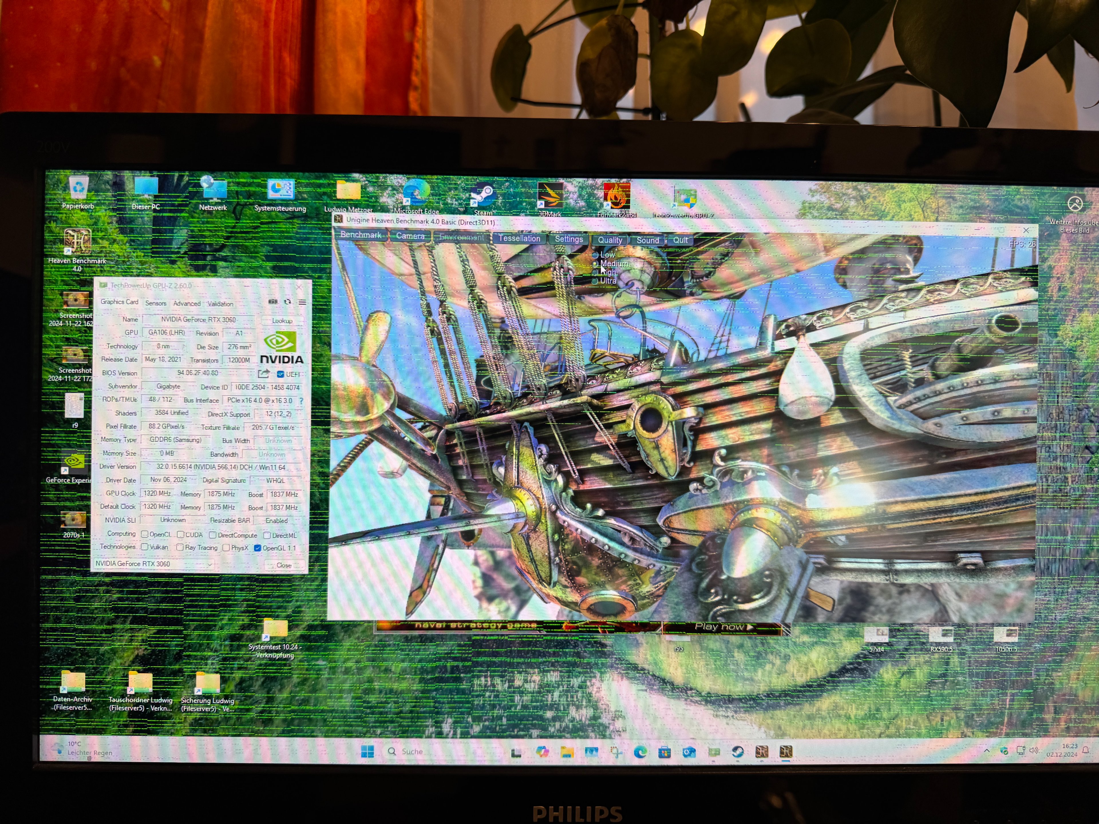

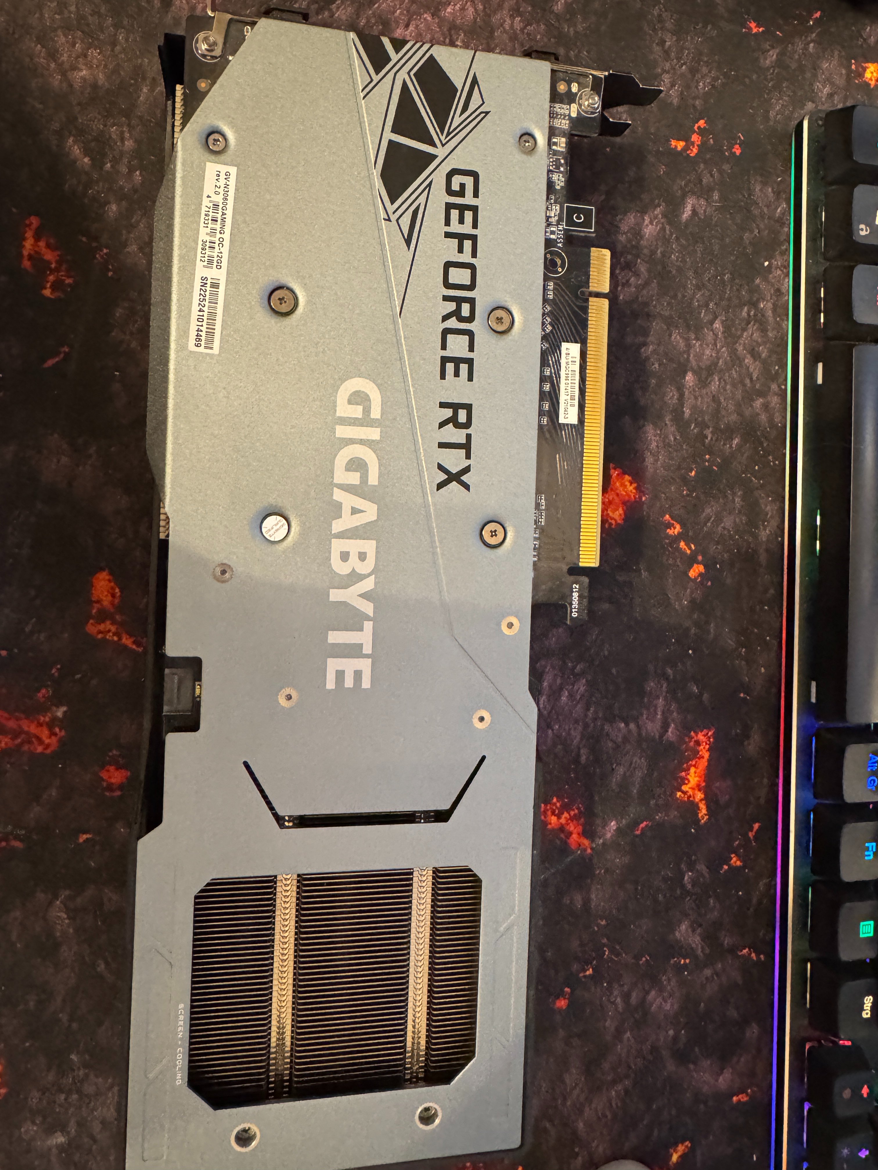

Grüne Streifen und kaum FPS und GPUz liest kaum was aus, auch keine Sensoren
keine
P.S.: Beachte auch die verschiedenen angepinnten Themen und die Forensuche. Möglicherweise findest du da bereits die Lösung zu deinem Problem.
Sieht mir nach ein VRam defekt der Grafikkarte aus.
Reaktionen: Linuxfreakgraz, Harpenerkkk, UK Monkey und 3 andere
1) Welches BIOS ist denn drauf?
2) Woher stammt die 3060?
=> Baue sie, wenn möglich, in das System aus der Signatur ein. Zwecks Quertesten.
=> Ja, VRam Defekt ist nicht unwahrscheinlich.

3) Höchstwahrscheinlich hast du deinen Monitor an der 3060 angeschlossen; sonst wären ja keine Bildfehler da. (Ich glaube von Bildfehlern bei einer APU habe ich noch nie gelesen)

Ist das schon sofort nach dem Einschalten des Rechners so mit den grünen Streifen, oder wann fängt das an?
Das kommt sofort, mit anderen GPUs Läuft das System ohne Probleme, hab die so bekommen die Karte.
Also mit ner 2070 Super, läuft das System Problemlos, also Netzteil oder Mainboard usw schlies ich aus.
Das hat nur bei ner 2 mal 8 Pin karte etwas gestruggelt und mal neugestartet.

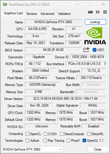

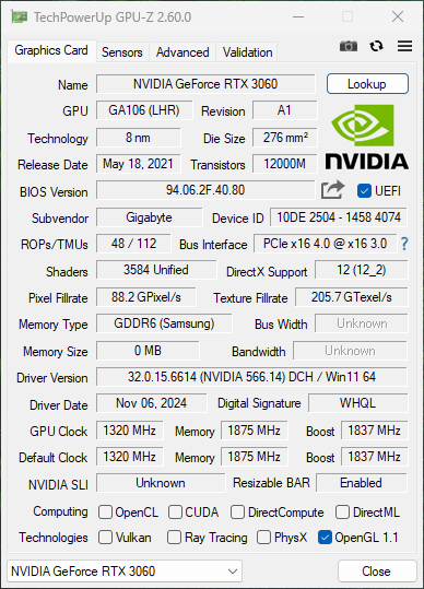

komisch ist halt das GPUz 0 speicher anzeigt, und keine sensoren ausliest.
treiber lässt sich aber installieren und lüftersteuerung arbeitet auch
Mit solch einem Defekt wird die Grafikkarte auch nicht mehr richtig erkannt und ausgelesen, daher funktionieren manche Sensoren auch nicht mehr. Hatte auch mal solch eine Grafikkarte und aus der RMA habe ich mein Geld zurückbekommen.
Reaktionen: Harpenerkkk und WinstonSmith101
und ich glaub sie idlet nicht, wird warm und läufter laufen.
und er bleibt bei PCIe 16X
Womöglich war da jemand froh, sein defektes Produkt ohne Aufwand zu entsorgen.
(Da mich das LHR anspringt, wer weiß, was die Karte erlebt hat)
In solch einem Fall ist eine Grafikkarte teildefekt und daher läuft sie noch mit diesem Fehlerbild. Manchmal werden solche Grafikkarten im Ofen gebacken, denn danach läuft sie mit etwas Glück wieder ein paar Wochen oder Tage. Aus diesem Grund kaufe ich auch keine gebrauchten Grafikkarten, weil man mit diesem Backen solch ein Fehler vorläufig verschleiern kann.
Das Backen hilft aber nicht immer und jedes Mal, falls es doch klappen sollte, verringert sich die Zeit, in der sie noch funktioniert.

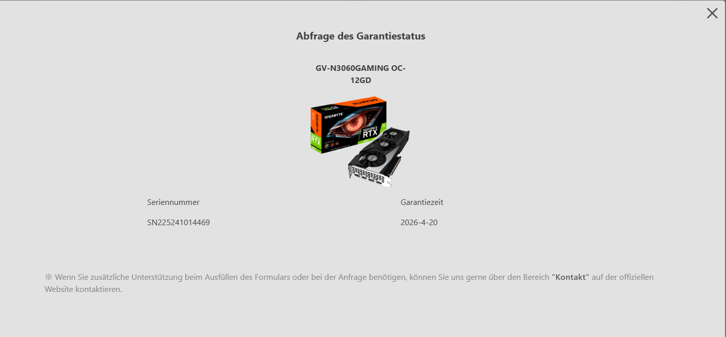

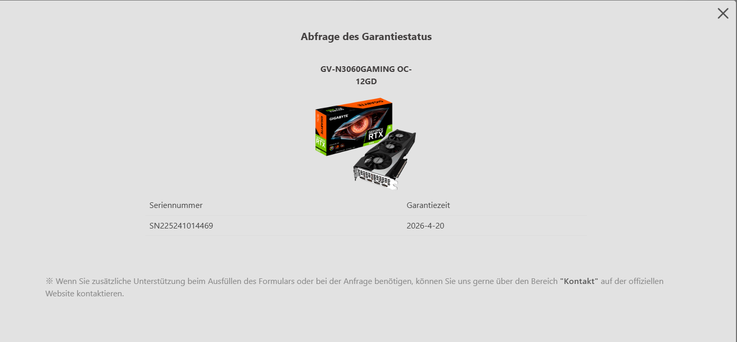

hab mal die SN eingegeben
und sieht ja echt gut aus
hat leider schon was gekostet, aber der meinte nach paar stunden spielen kommen abunzu Artefakte,
da dachte ich ja pads und paste schrott und ram überhitzt
Na gut, damit ist er fein raus. Er hat Dich eindeutig auf den Defekt hingewiesen.
Anhang anzeigen 1550483Anhang anzeigen 1550484
Puhhhh, das war mit Ansage. Hoffentlich hast du die Rechnung. Ich weiss nicht, wie das bei Gigabyte ist, ob da die Garantie nur der Erstkäufer hat....
Mhm mich wundert es das die Karte dann ja gar nicht alt ist, und der Verkäufer selbst nicht dem rma prozess gestartet hat, es sei den er hat keinen kaufbeläg oder rma wurde schon abgelehnt.
