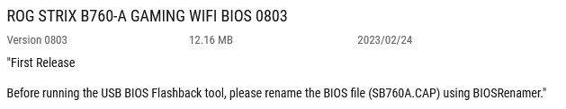

Am BIOS wird das ganze wohl nicht liegen, da der Rechner selbst mit inkompatiblem BIOS irgendein Zeichen von sich geben würde. Zudem schein das für den Prozessor notwendige BIOS schon mindestens vorhanden zu sein, wenn ich die Asus- Seite hier richtig verstehe.
Notwendig für die CPU soll ja Version 0264 sein und laut BIOS Download- Seite lautet die "First Release"- Version 0803, die dann aktuelle wäre, wie die geforderte Mindestversion.

Am BIOS wird das ganze wohl nicht liegen, da der Rechner selbst mit inkompatiblem BIOS irgendein Zeichen von sich geben würde. Zudem schein das für den Prozessor notwendige BIOS schon mindestens vorhanden su sein, wenn ich die Asus- Seite hier richtig verstehe.
Nice, danke, habe so nicht geschaut.
