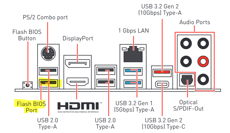

Habe schon versucht per Flash Button auf der Rückseite des MBs mit einem Stick eine ältere Version aufzuspielen aber leider erfolglos..

Ins UEFI komm ich überhaupt nicht rein. Weder bekomme ich ein Bild noch leuchtet die Tastatur. Per USB habe ich auch schon versucht zu flashen. Es heißt den Stick hinten rein mit der Datei, danach den Flash Button drücken. Danach sollte es blinken und der pc schältet sich ein bis der flash fertig ist, danach sollte er normal restarten aber genau das macht er nicht. Sobald ich den Flash Button drücke blinkt hinten der Button eine kurze Zeit rot und der pc startet. Danach passiert nichts mehr.
Habe USB 2.0 und 3.0 probiert. Das mit der Datei habe ich alles mögliche versucht habe 2 Sticks einmal eine mit der V15 und eine Datei mit der V14 und bei beiden erfolglos.

Hast du diese Anleitung befolgt? Wichtig ist das der USB Stick in FAT32 formatiert ist und nicht zu groß ist (<8GB lief bei mir bislang immer am unproblematischsten) und ruhig auch mal unterschiedliche Hersteller testen.. Das Board greift ja auf den Stick zu - nur scheint etwas schief zulaufen.
Hast du den richtigen Port benutzt?
Ich habe hier einen kleinen alten USB2 Stick mit 2GB für genau diese Problemchen. Es ist teilweise erstaunlich wie viele Sticks nicht angenommen werden. Und du hast auch das Archiv von der MSI Homepage hoffentlich auch entpackt... und ich würde die v16 draufspielen.
Ja habe in der Anleitung beachtet. Mein Stick z.B ist nur 4GB groß ich weis absolut nicht mehr was ich noch tun kann..
Habe jetzt gerade gemerkt das sobald ich den Flash Button drücke die LED rot blinkt dann geht der PC an und sie hört auf zu blinken.
