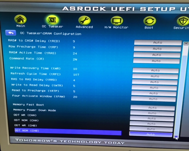

Wo kann ich den diese Einstellung vornehmen? Bzw auf wie viel?

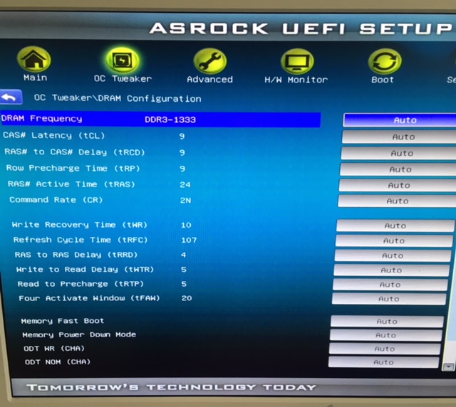

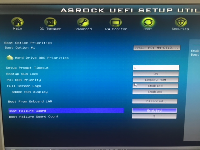

Auf deinen Screenshot steht da keine Info dazu, das "Post-Info" die anderen beiden nur Timing-Einstellungen.
Also dieser Screen freezed
So hab diese Option gefunden. Wie viel Volt soll ich denn einstellen und kann ich es einfach so gefahrlos ändern? Nutze zwei unterschiedliche Ramsorten also einmal 2x4gb G.Skill (1334MHZ)(genauer weiß ichs leider nicht, hab die irgendwann 2011 gekauft) und Kingston 1333 MHz (Dezember 2017 dazu gekauft)
