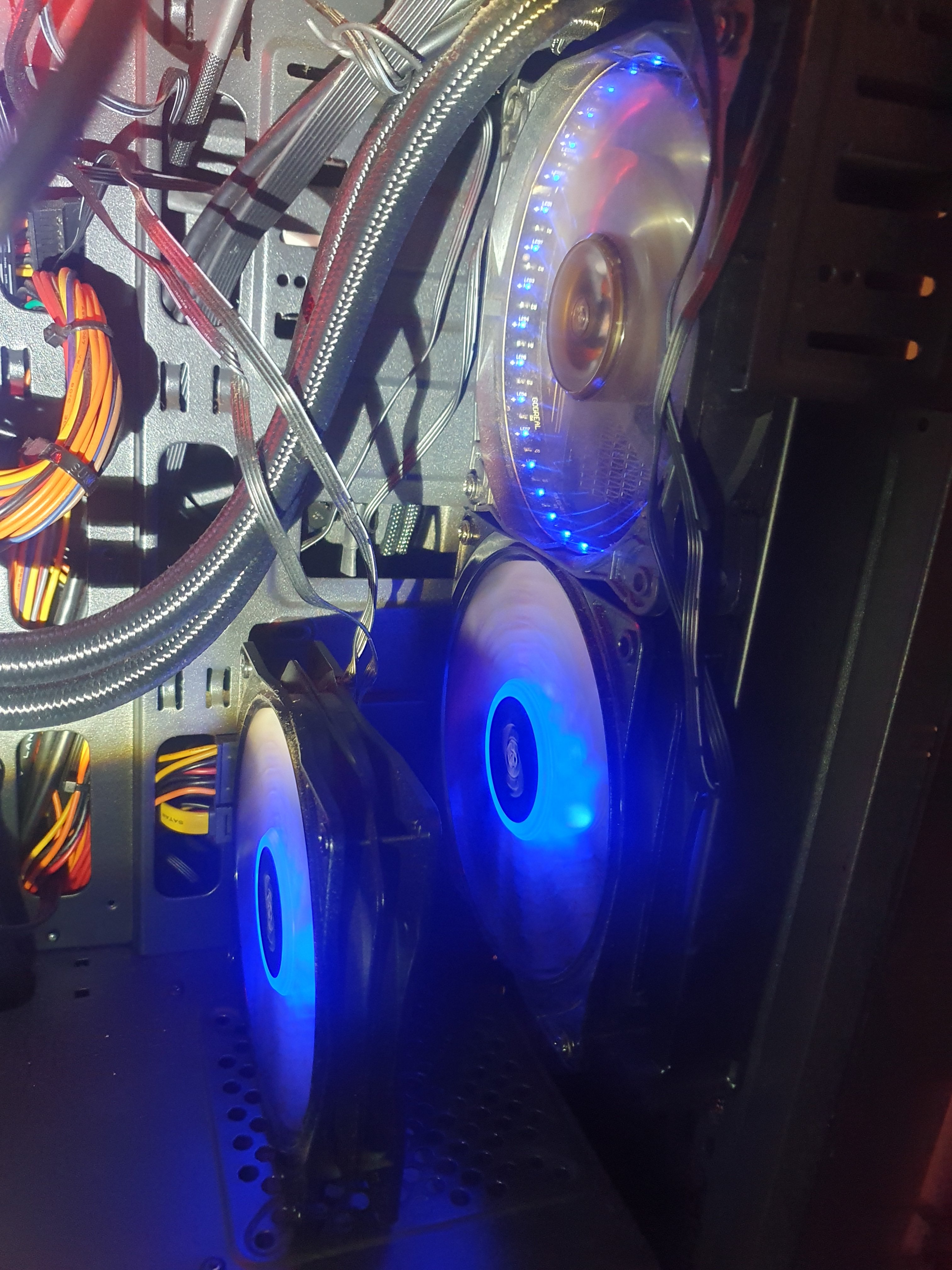

Mitch4201 schrieb:
Deepcool wakü 240 mm

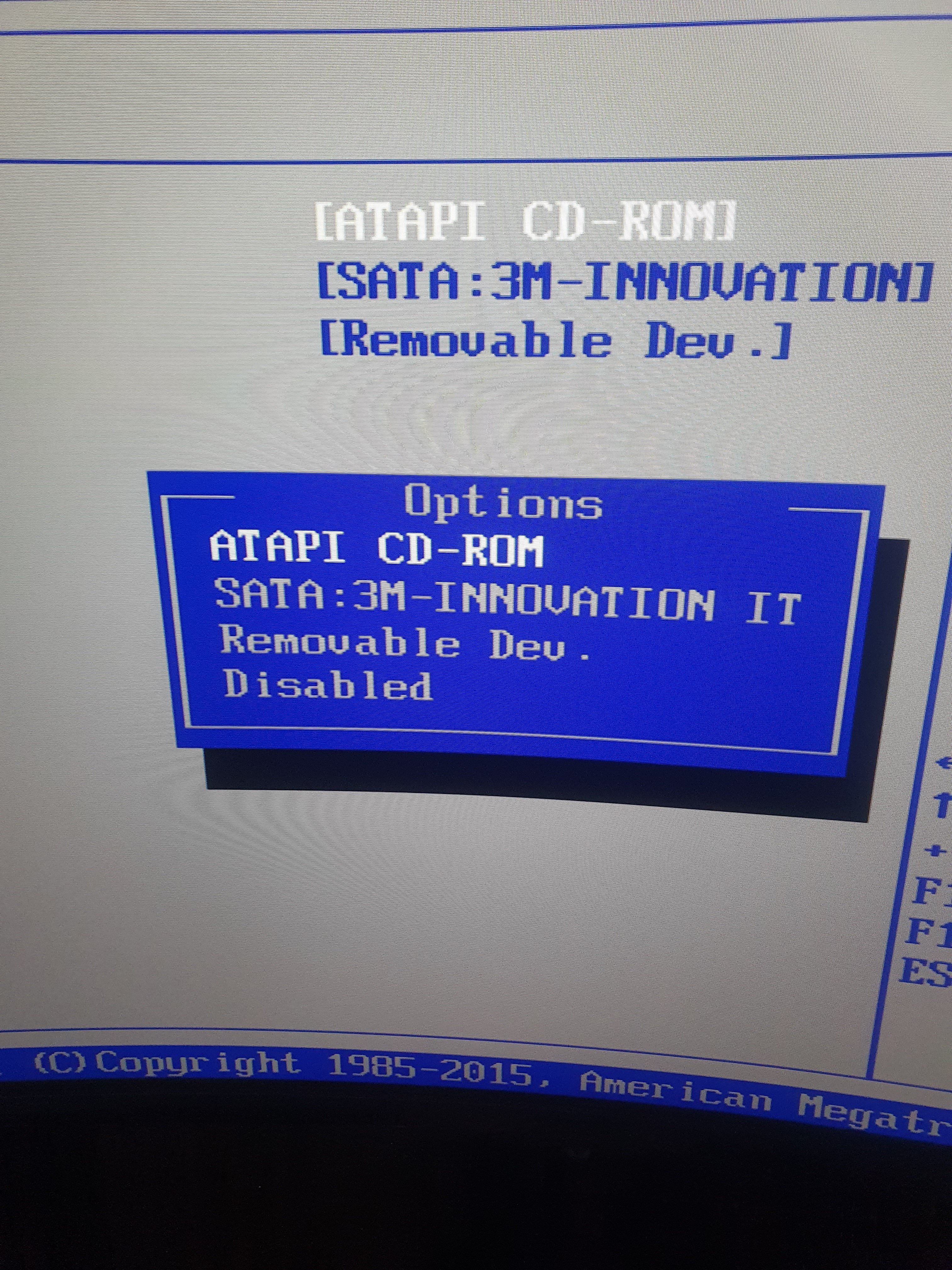

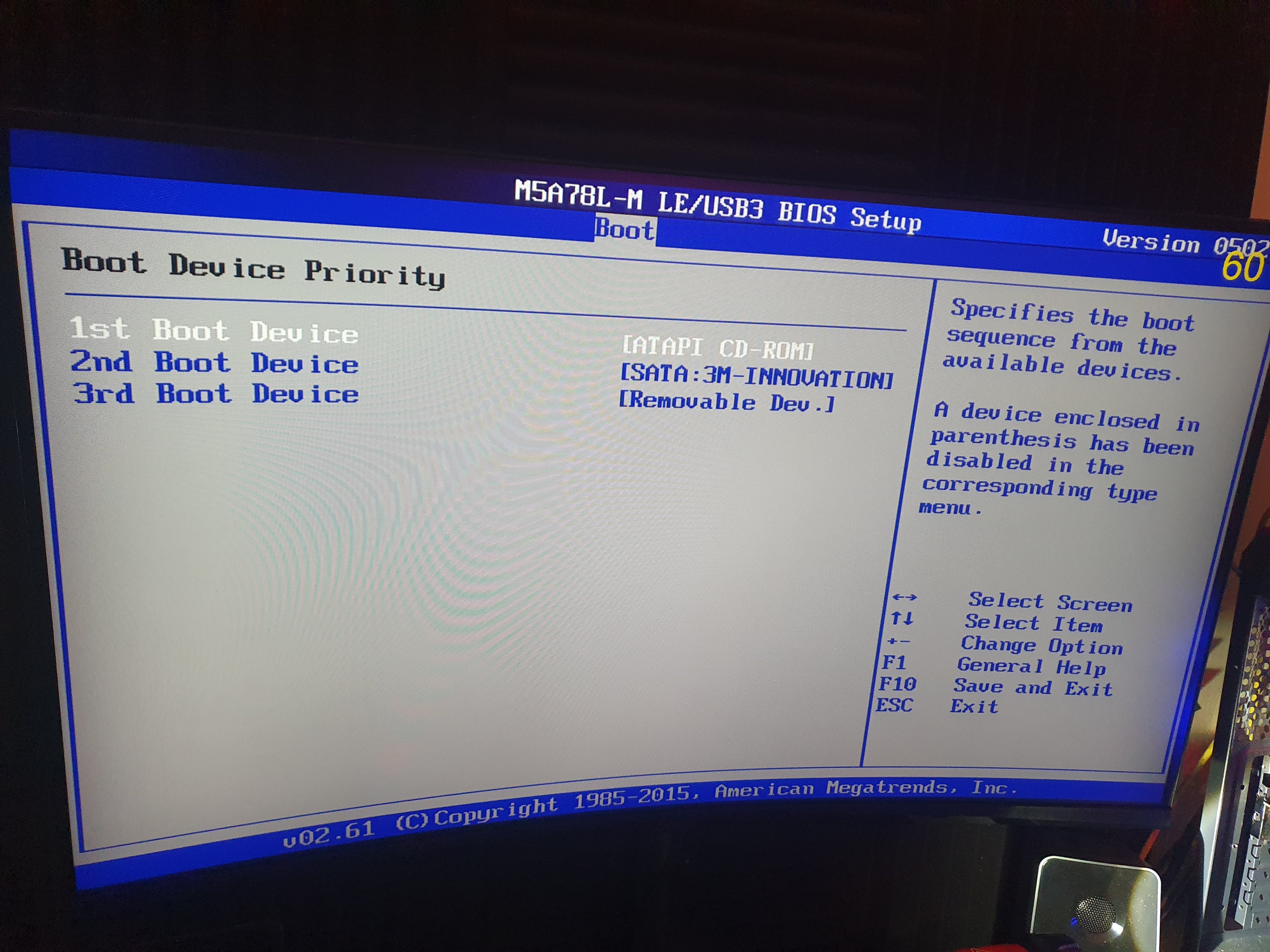

Motorrad schrieb:
Unter dem Reiter "Boot" gehst du die einzelnen Punkte durch und stellst sie so ein, daß deine Systemplatte als erstes in der Bootreihenfolge steht!
So sieht es derzeit aus ohne Veränderung!

Hey Motorrad so sieht das bios aus muss ich was verändern an den 3 Punkten?
ENTER auf den 1. Eintrag und die Systemplatte wählen.

Mitch4201 schrieb:
Es sind verschiedene Lüfter verbaut! 2 mal deepcool und die anderen müsste ich nachschauen !
Bilder!

Lol was ist die systempaltte?

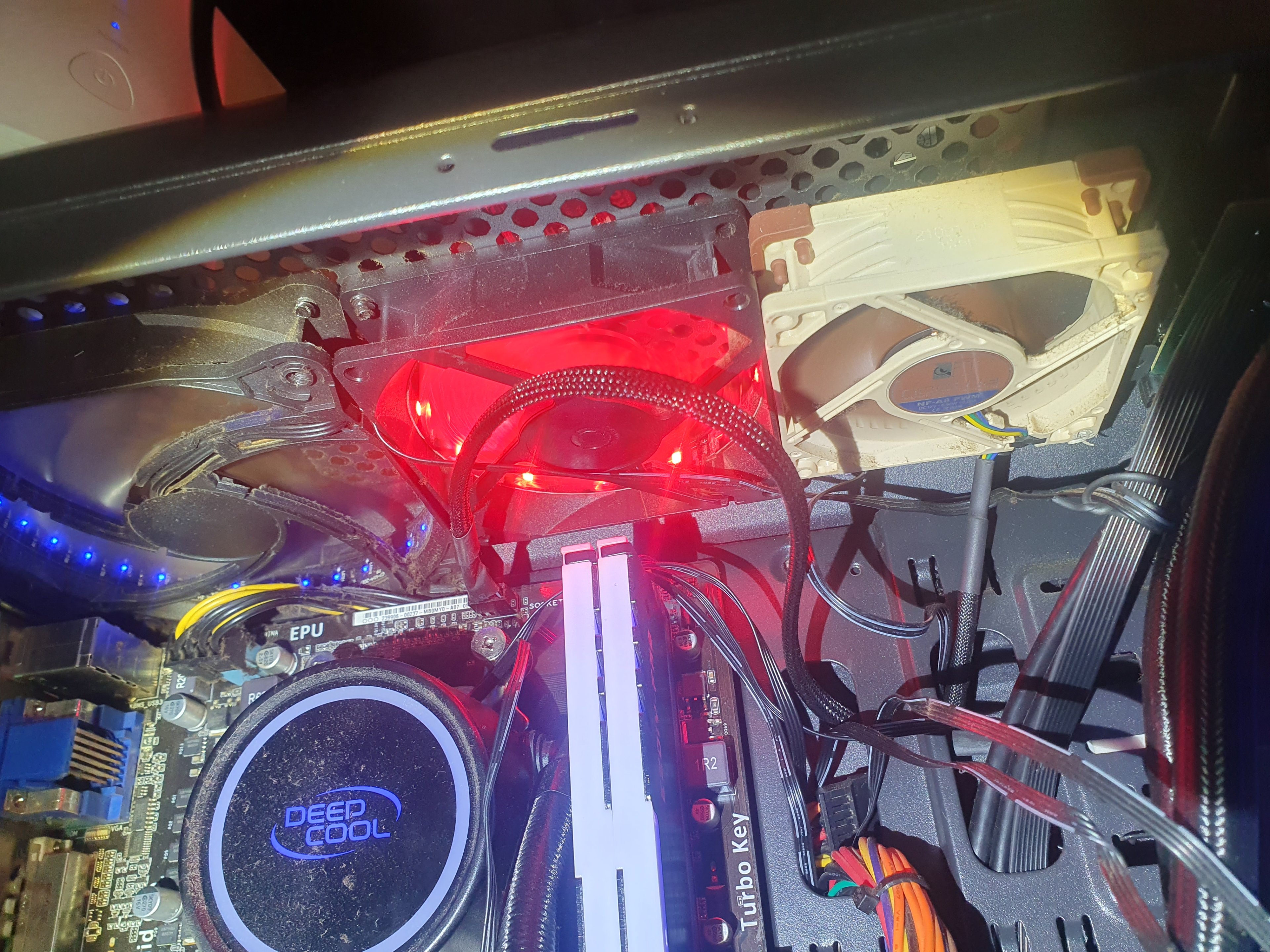

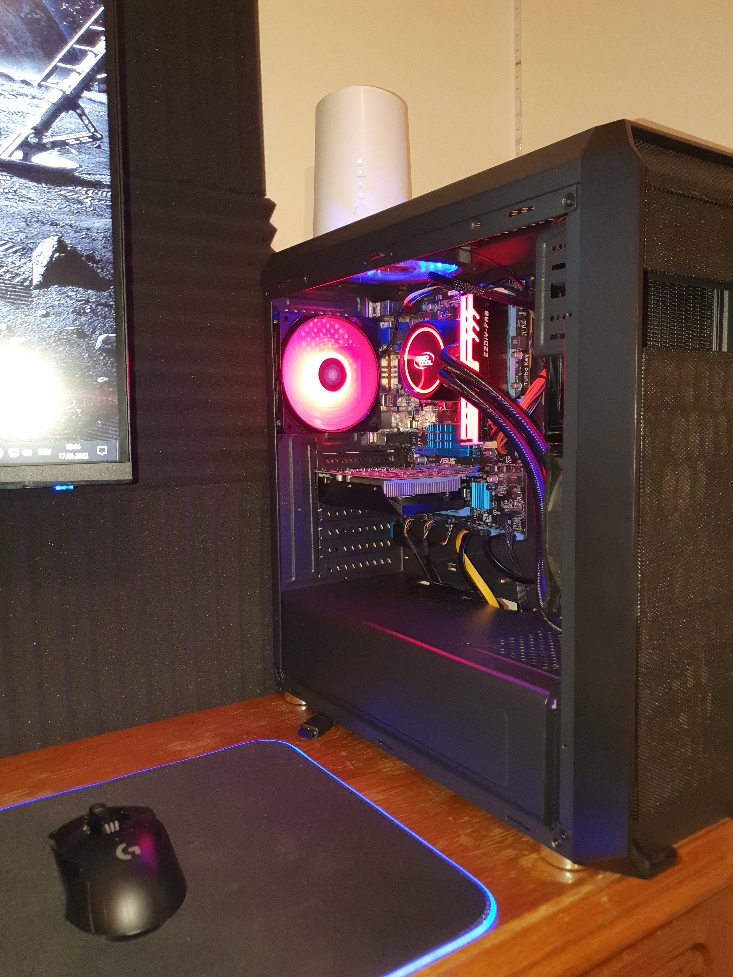

Ja Bilder komme sofort! Hier bios Bild welche ist die system Palette! Danke für die Hilfe! Ehre
Hier das Gehäuse
Und meine ganzen Lüfter der Lose Lüfter kommt vor die Wandler wieder nicht wundern!
Vermutlich das Gerät hinter Sata:!
Daß das DVD- Laufwerk als erstes steht, ist erstmal nicht schlimm. Ist dort keine Scheibe zum Booten eingelegt, dann bootet das BIOS von dem Sata- Gerät.
Rufe dann auch mal den Punkt "Hard Disk Drives" auf um dort die richtige Platte zu wählen, falls mehrere verbaut sein sollten!
Wie heißt denn die Platte, auf der du das Betriebssystem installiert hast?

Okay also den Punkt sata 3m Innovation an erste stellle? Ja laufwerk habe ich ausgebaut ! Welche Scheibe meinst du eine CD?
Die Systemplatte ist die, wo Windows installiert ist.
Das kannst eigentlich nur Du selbst wissen.
Reaktionen: Mitch4201
Du kannst die 3m innovation an die erste Stelle setzen oder es auch so lassen!
Mit der Scheibe meinte ich eine CD oder DVD, von der auch gebootet werden könnte. Ist dann im ATAPI CD Rom Laufwerk keine CD oder DVD eingelegt, dann bootet dein Rechner automatisch von der zweiten Position deiner Bootreihenfolge.

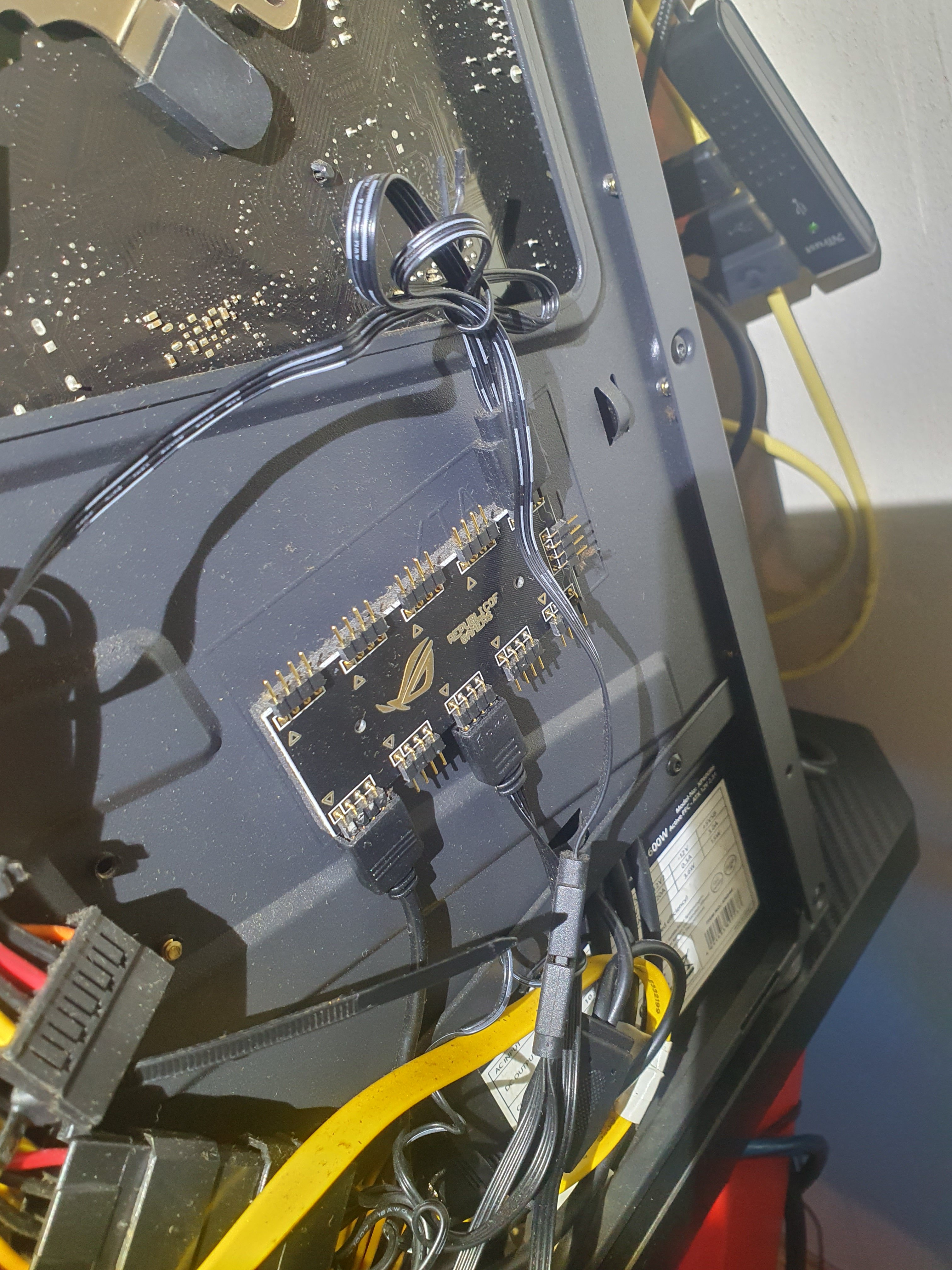

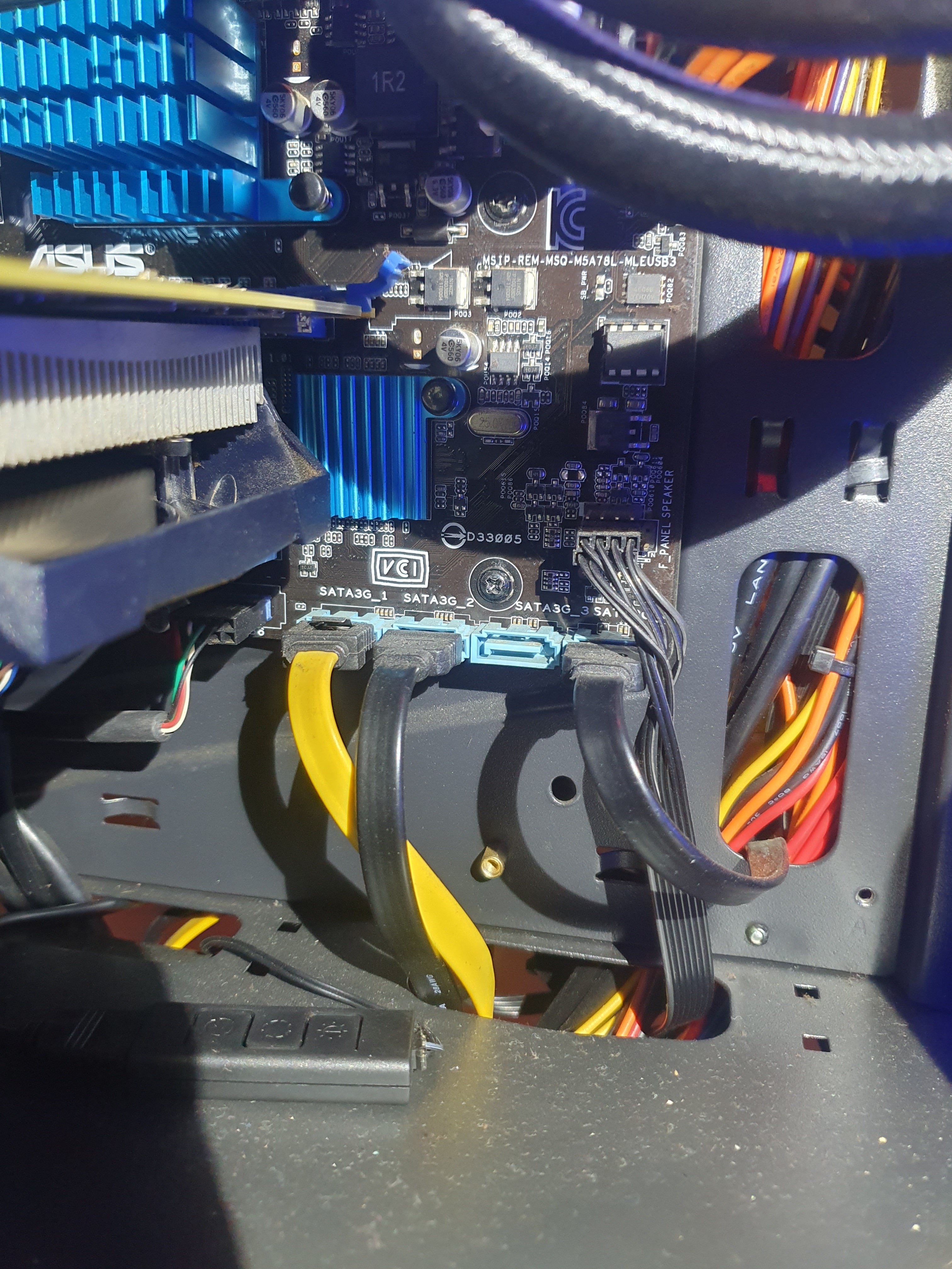

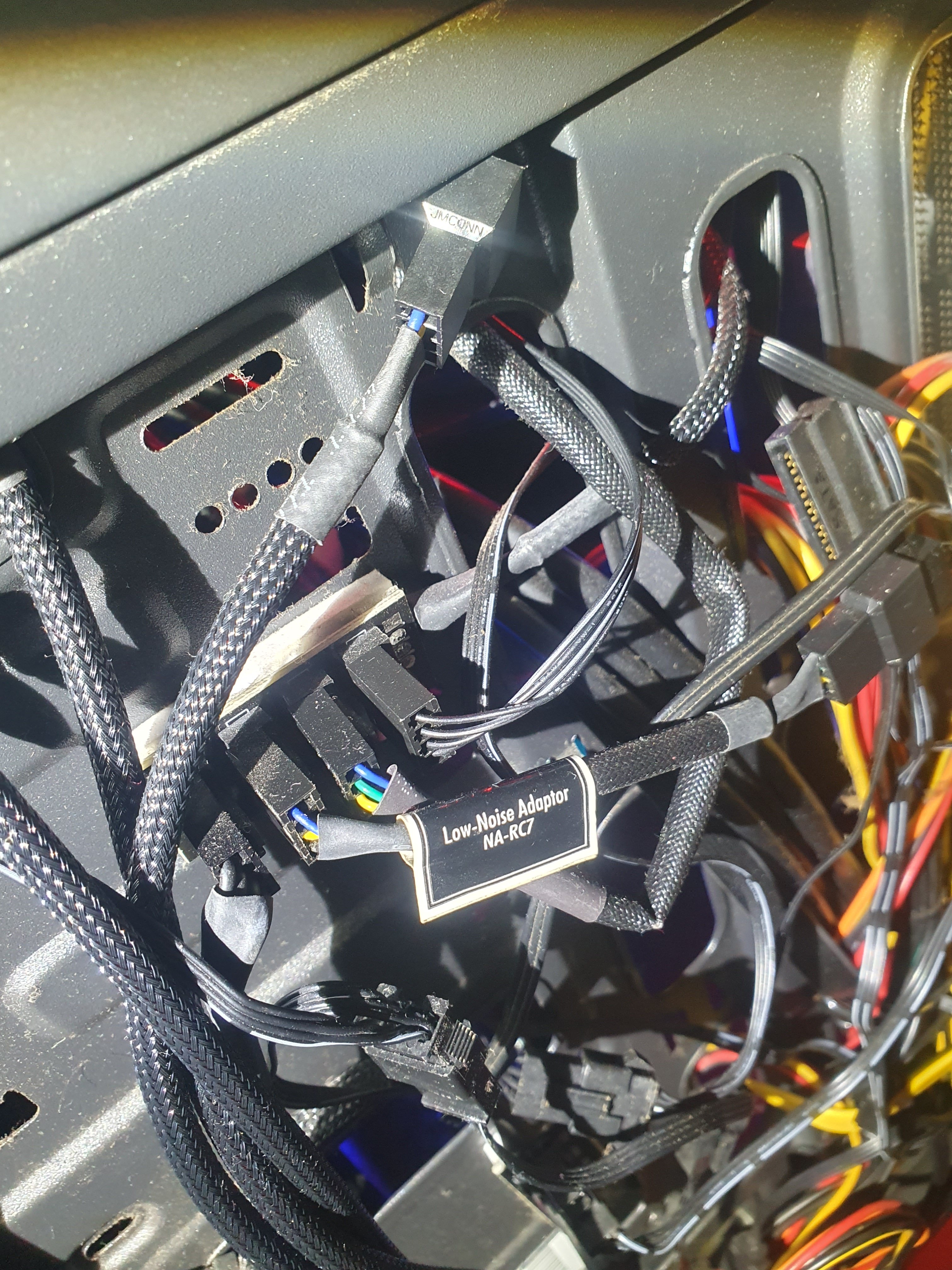

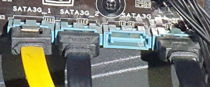

Joe58 schrieb:
Welche anderen Geräte hast du denn da noch angeschlossen?
Rgb controller und 4 pin splitter Verteiler für die Fans!
Ja aber macht es einen unterschied ob ich es an erste stelle mach oder an zweiter welches ist Vorteil hafter bzw besser?:)
Wenn du die SSD an erste Stelle setzt, dann geht der Start vielleicht eine Sekunde schneller, mußt aber, wenn du mal von einer DVD starten willst, das DVD- Laufwerk erst wieder im BIOS nach oben setzen.

Joe58 meinte, welche anderen Sata- Geräte dort an den Sata- Buchsen noch angeschlossen sind?
Reaktionen: Joe58 und Mitch4201

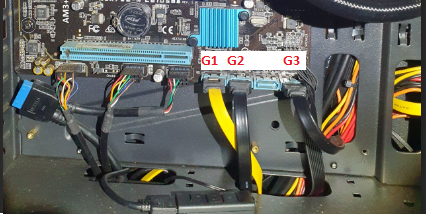

Werden RGB controller oder Splitterverteiler mit Satakabel angeschlossen?

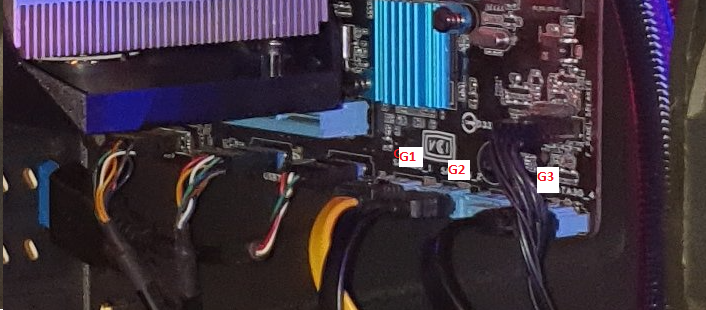

Du hast schon meine G1 G2 und G3 Anmerkungen über den Satakabeln beachtet?
Hier vielleicht besser zu sehen.
@Motorrad Genau das meinte ich.
Nein das nicht ich habe hier alles original nichts verändert an deinen g 1 g2 g3 Punkten oder was meinst du genau lg?
Hier die Rückseite vom PC Kabelsalat nicht beachten ist mei erstes Schrauber Projekt:)

G3 ist laufwerk cD ist eigentlich lose drinne xd
G2 hdd 1tb
G1 ssd 120 gb
Ich versteh es langsam mehr ja haha:)

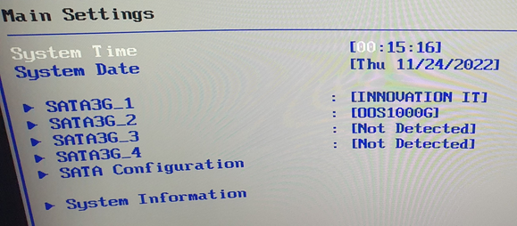

Die HDD scheint dann das Gerät zu sein, welches hier unter SATA3G_2 gelistet ist.
Dort ist aber nicht das Betriebssystem drauf?

Motorrad schrieb:
Nein Betriebssystem ist auf ssd ganz sicher ssd !
Ja das ist hdd!

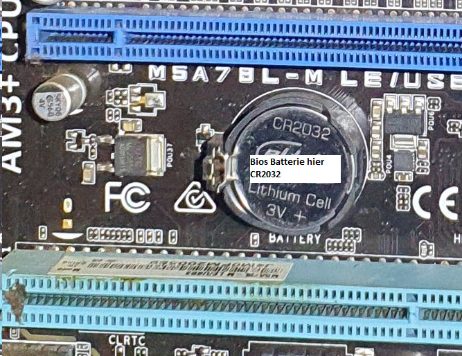

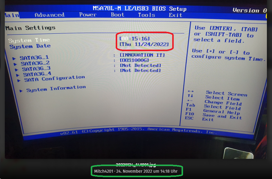

Ich denke mal, du hast dieses Foto um 14:18 erstellt? Dein Bios zeigt aber 00:15.
Somit wäre deine Biosbatterie leer.
