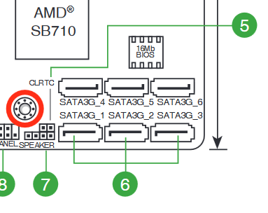

Okay wie funktioniert der Comos clear bisher habe ich Batterie raus gemacht bzw wie ist es im Handbuch beschrieben kenne mich nicht so besonders aus LG
Motorrad schrieb:
Schau dir dazu mal das Online- Handbuch an! Meist werden dazu zwei Metallpins bei stromlosen Rechner für einige Sekunden überbrückt um den Inhalt des CMOS zu bereinigen. Wenn das Board gut ausgestettet ist, hat es dafür sogar einen extra Taster dafür!
https://dlcdnets.asus.com/pub/ASUS/...M_PLUS_USB3/G11584_M5A78L-M_PLUS_USB3_WEB.pdf
Die relevanten Stifte sind mit CLRTC (clear real time clock) beschriftet. Also Position 5 hier auf dem Bild.

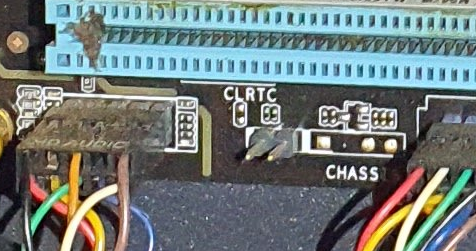

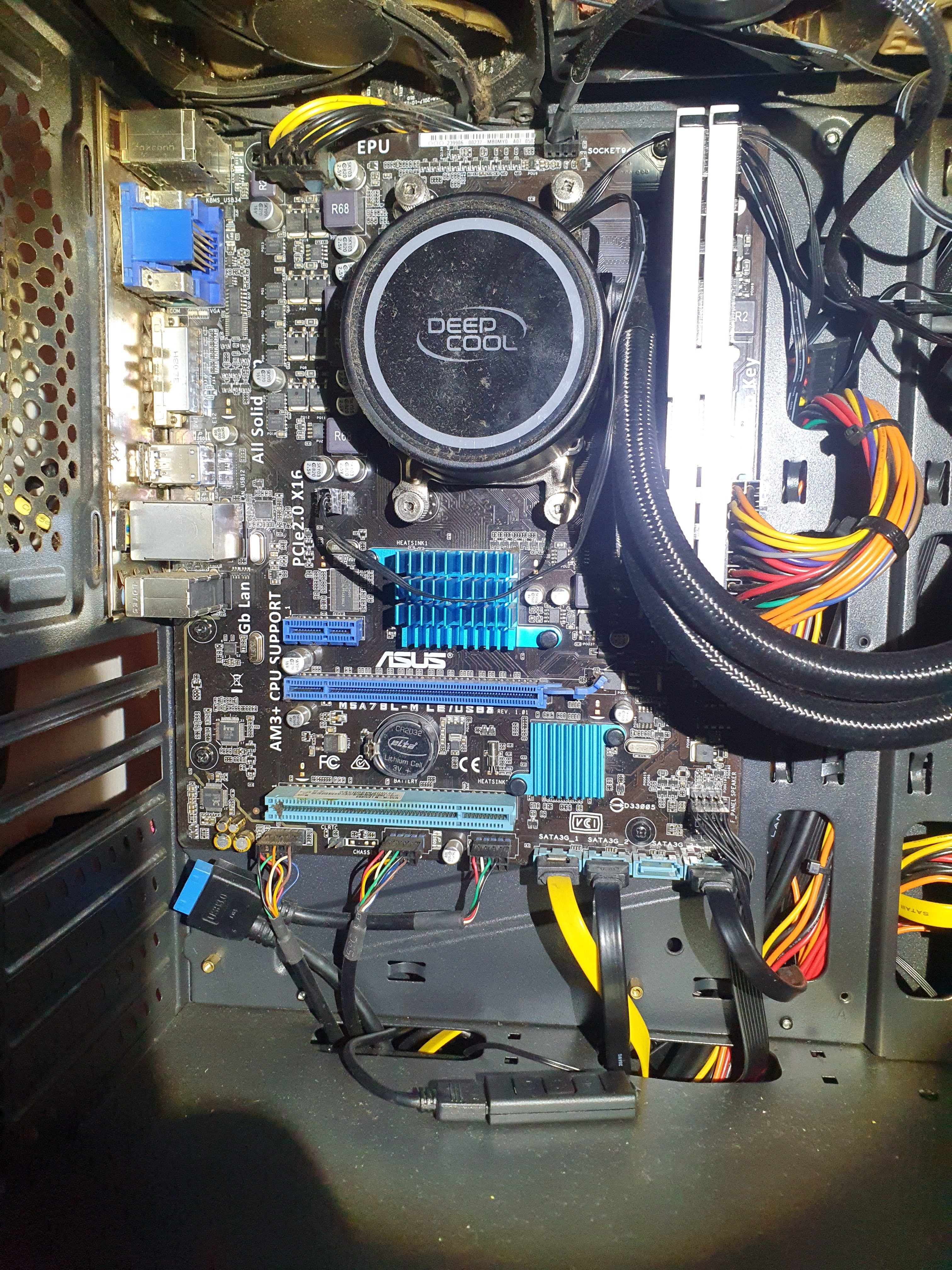

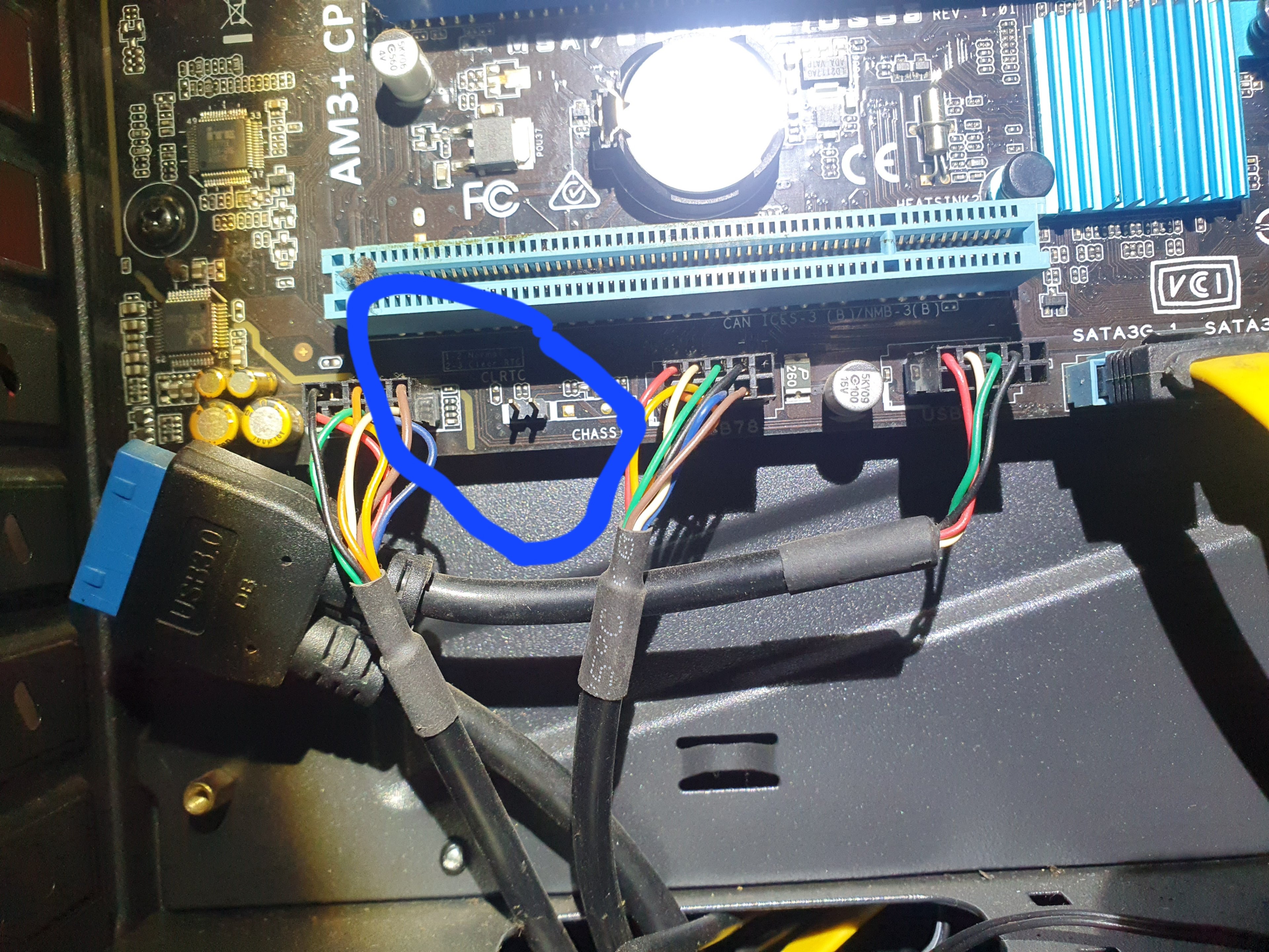

Okay danke dir für deine starke hilfe ! Ehrenmann so hier ein bild wogenau müsste ich hier den Schrauben Dreher hin positionieren?

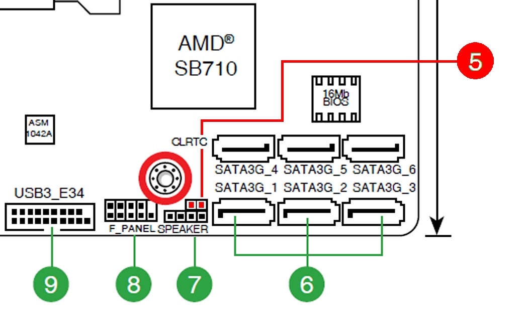

Beide blau markierten Pins gleichzeitig berühren und einige Sekunden halten. Nicht vergessen das 220V Netzkabel und/oder das Netzteil auszuschalten!

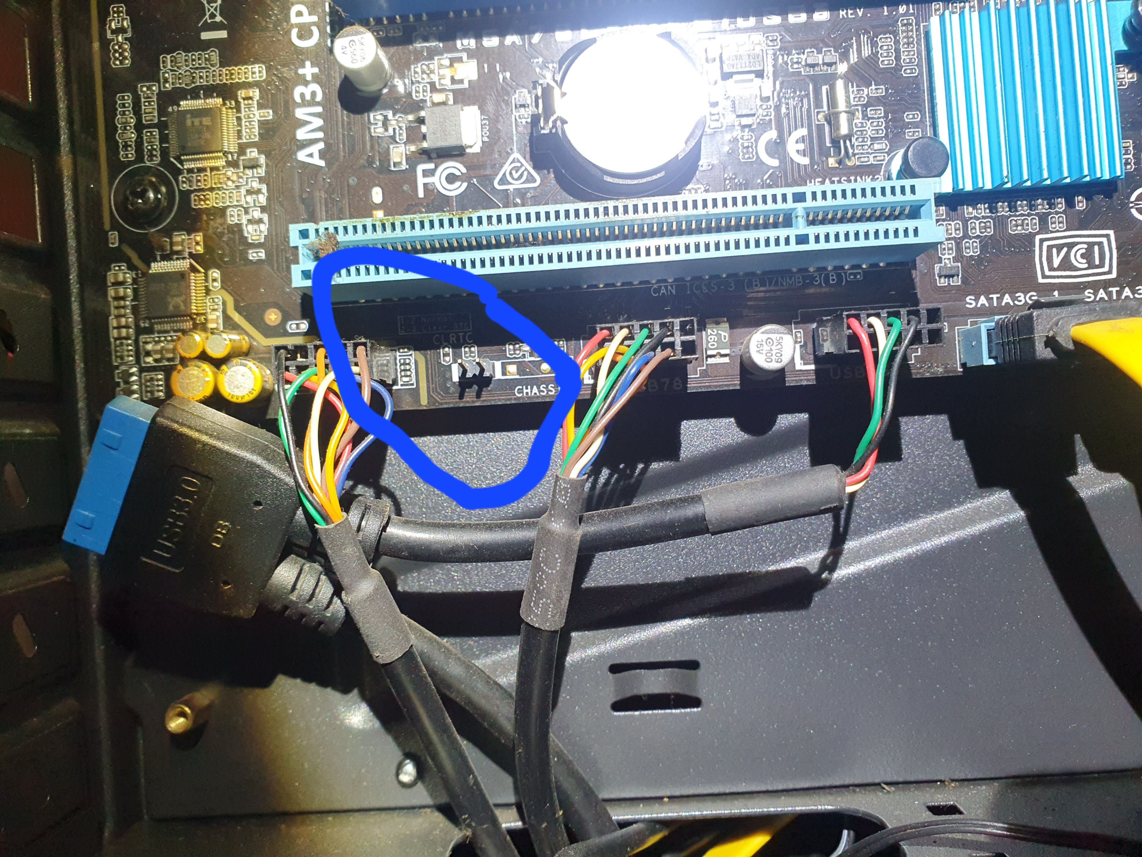

Crtl habe ich gefunden aber wo ist das andere?
sieht etwas anders aus als im verlinkten Onlinehandbuch - aber egal.
Da sind doch zwei Pins, mehr brauchst du nicht.
Edit: hier ist das richtige: Link
Stimmt dem Foto überein.

Mach den Rechner mal sauber, das sitzt ja richtig Dreck im PCI Slot über der Markierung von Dir, evtl verhindert das auch die Eingaben?

Okay also die 2 crtl pins berühren mit einem Dreher oder mit 2?
Beide Pins gleichzeitig mit dem Dreher berühren, also kurzschliessen.

Mit einem Schraubendreher, einer Büroklammer, einer Münze, einem kleinen Draht, egal, hauptsache du stellst eine elektrisch leitfähige Brücke zwischen beiden Pins her.
Danke euch allen ich habe jz alles abgesteckt nun schließe ich kurz ich berichte dann wieder
Danke vielen Dank erstmal ich versuche es mal ihr hab mir bisher alles sehr gut beschrieben danke

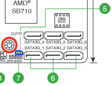

Okay wie funktioniert der Comos clear bisher habe ich Batterie raus gemacht bzw wie ist es im Handbuch beschrieben kenne mich nicht so besonders aus LG . Das mit den Kabeln muss ich als nächstes versuchen ja
Das geht so:
Die Kontakte von Nr. 5 für 10s mit einem Schraubenzieher kurzschließen.

Okay 10 Sekunden lang!

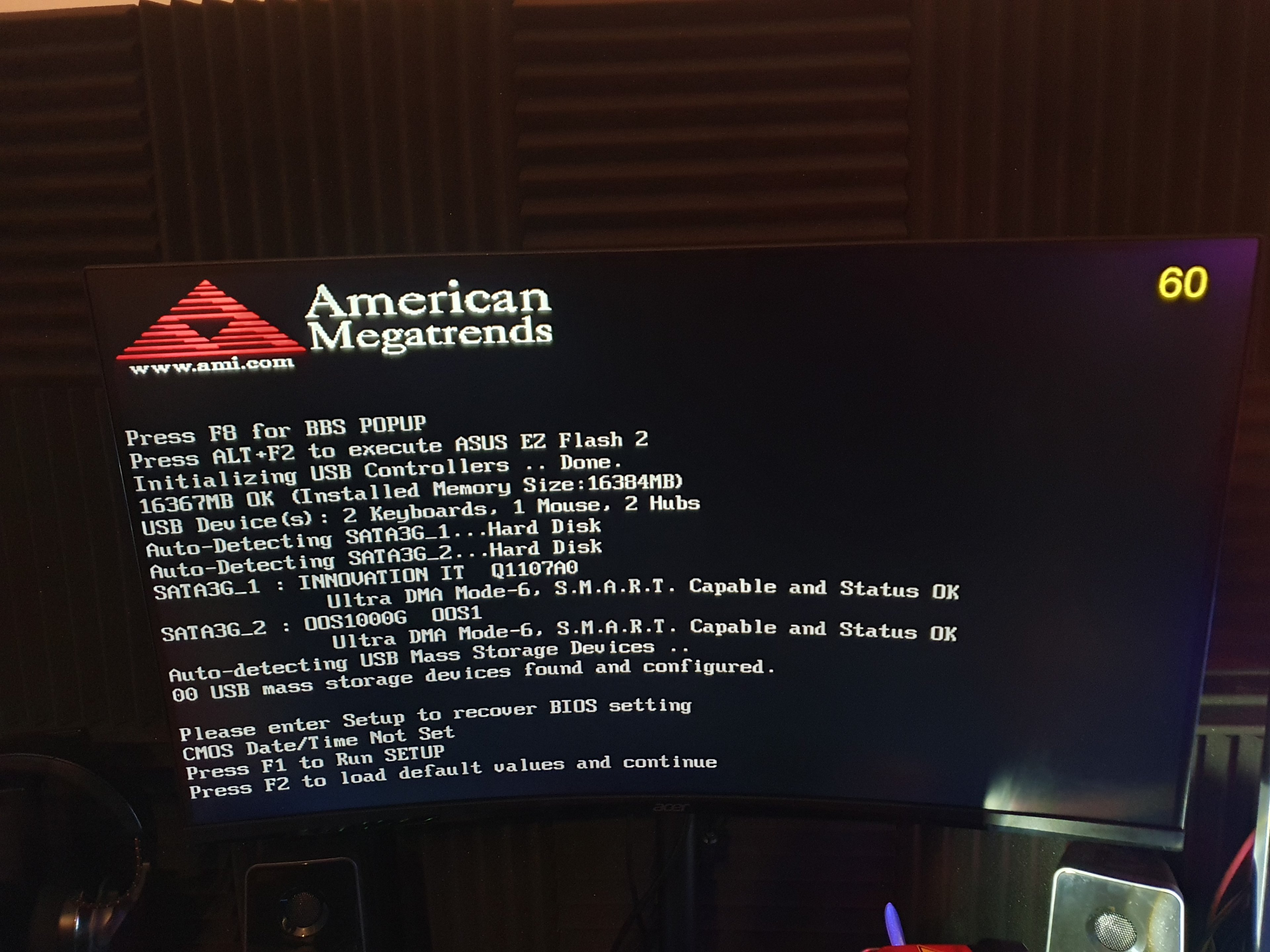

Es war die tastatur aber warum?

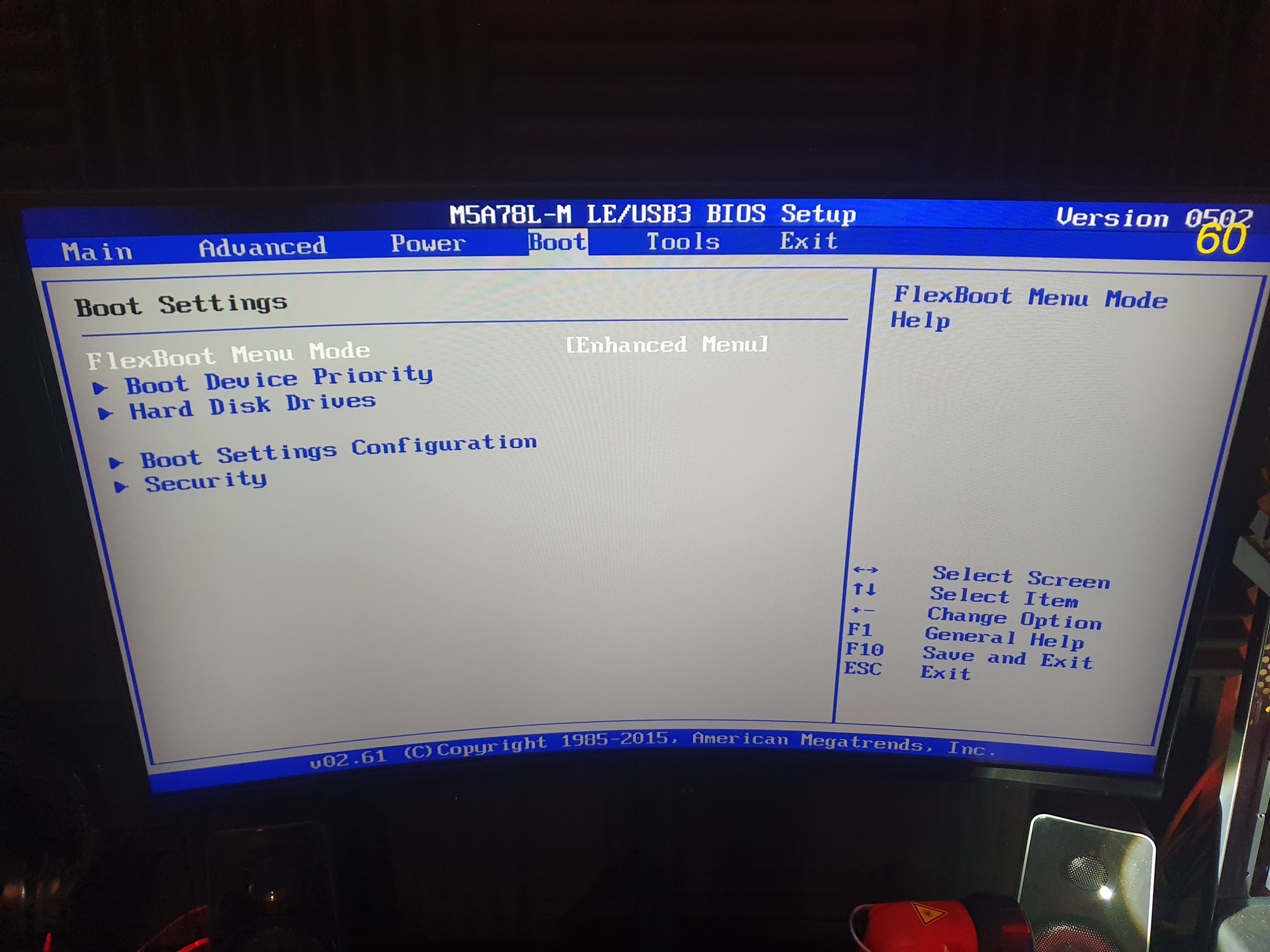

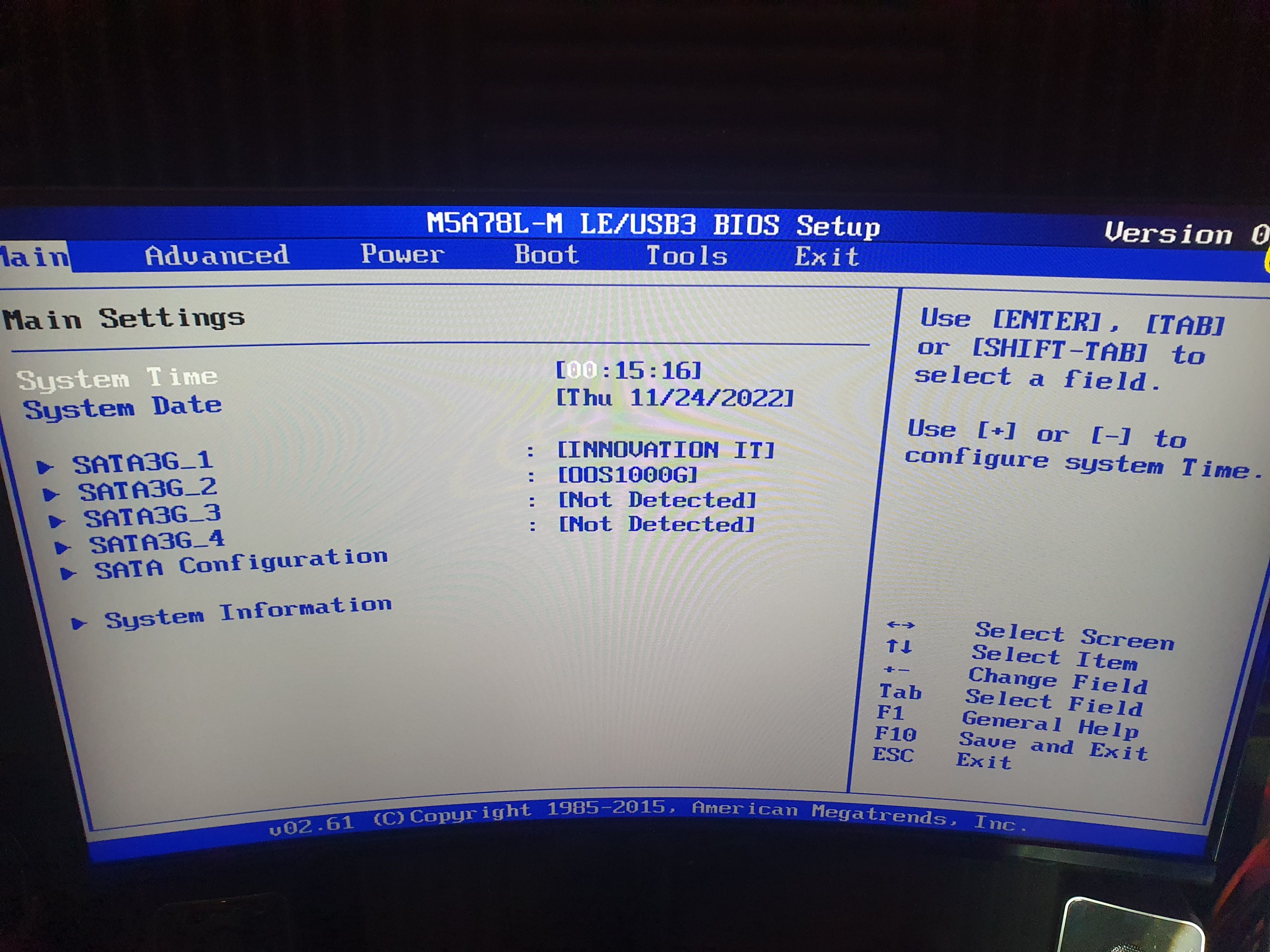

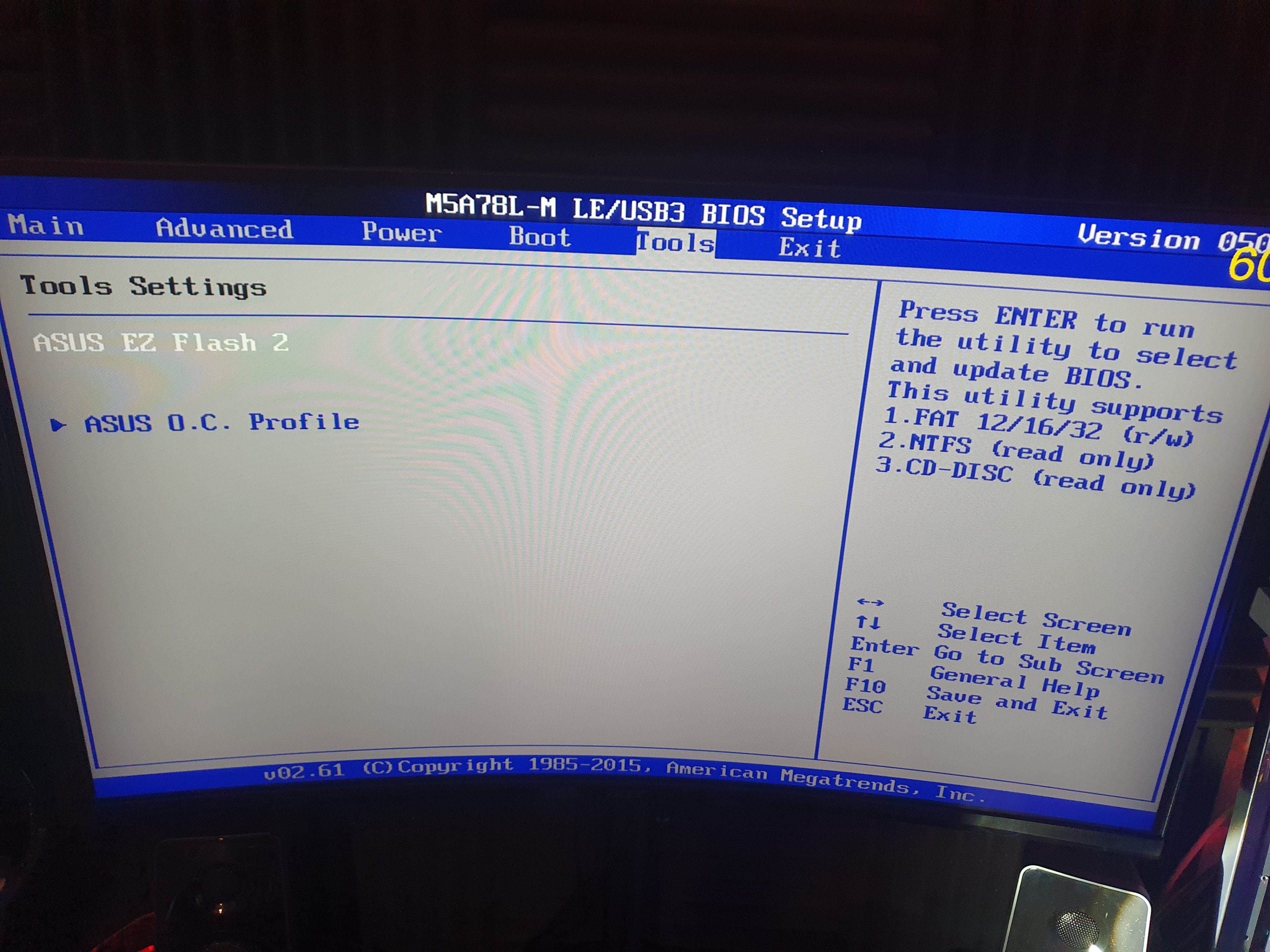

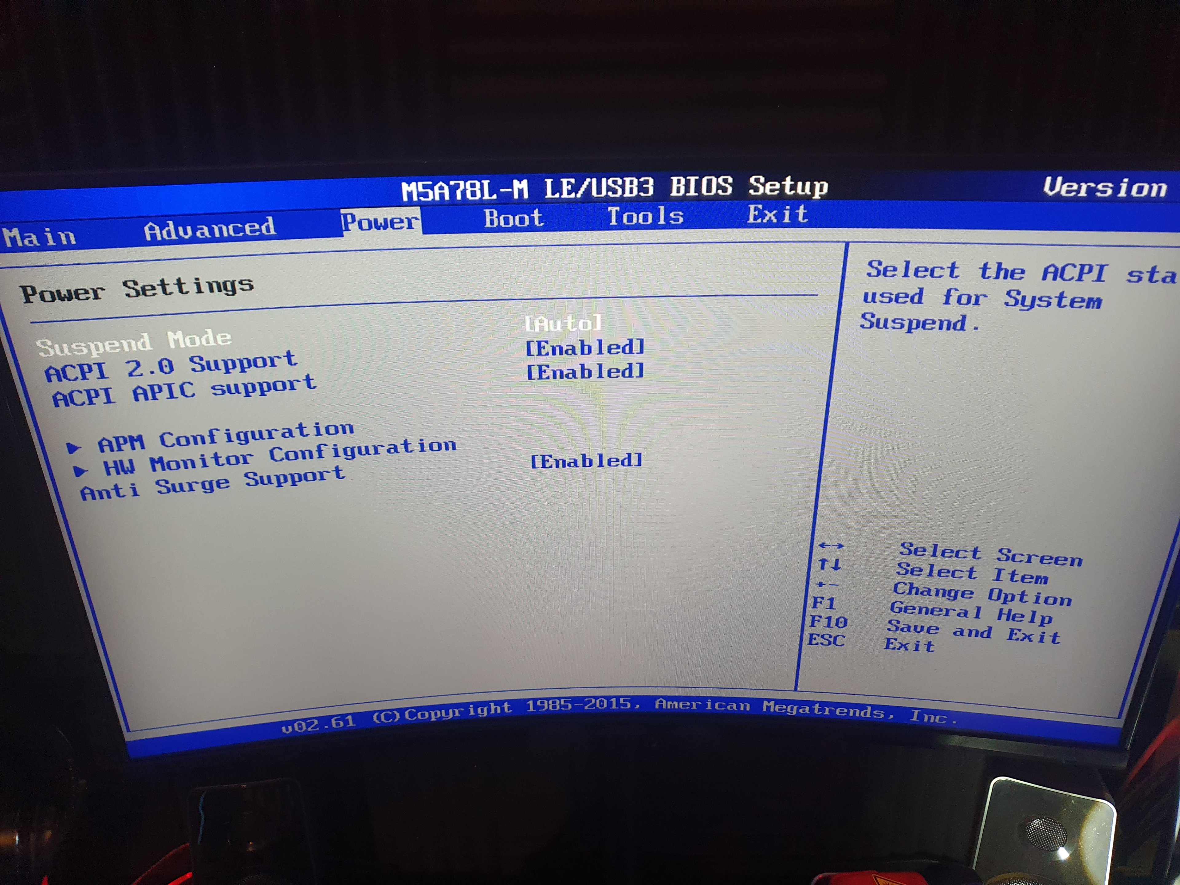

Okay wo sieht man den die bootreihenfolge Datum und Uhrzeit hab ich nun aber bootreihenfolge muss du mir helfen pls:(

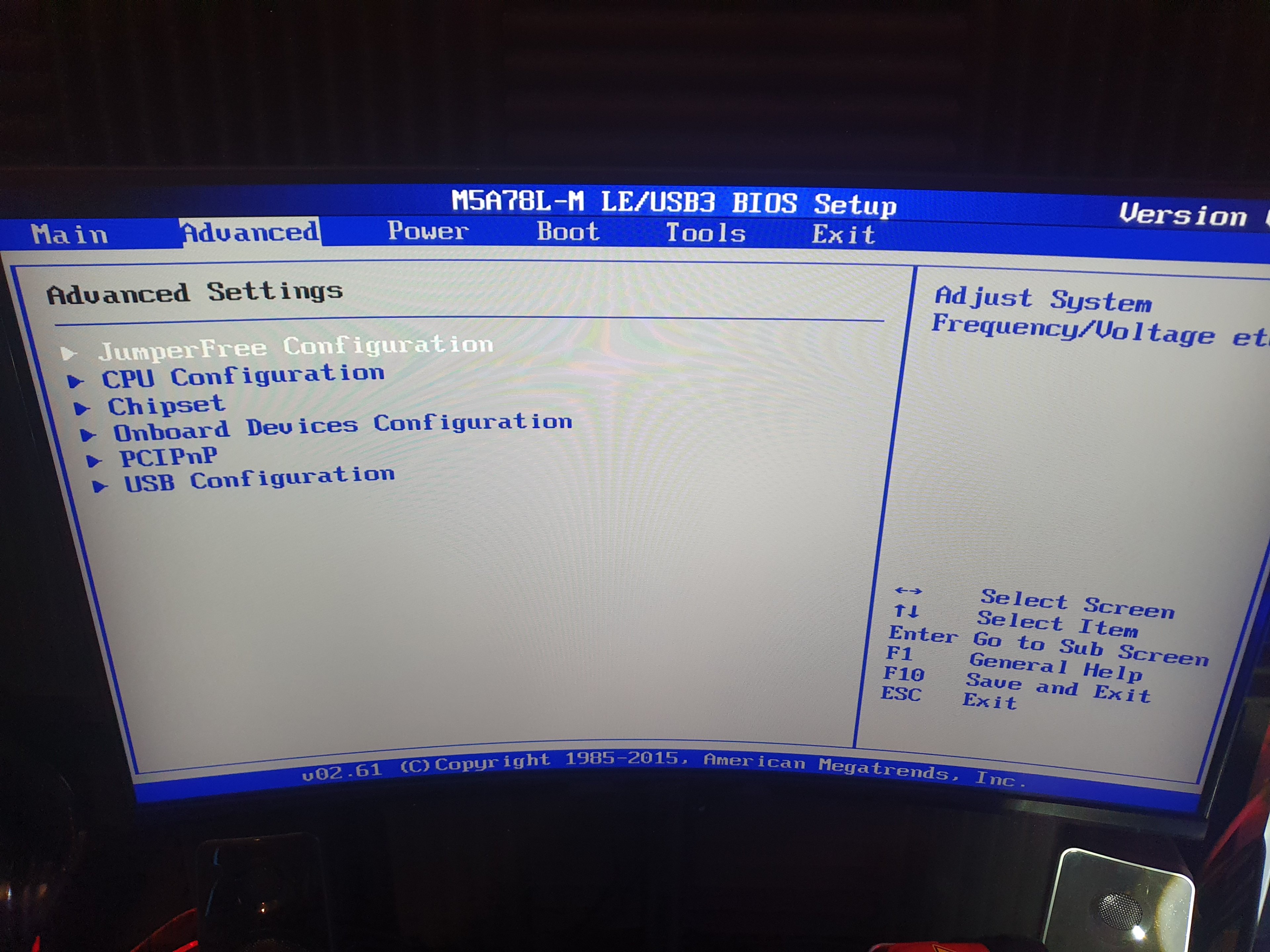

Hier ist mein BIOs bilder

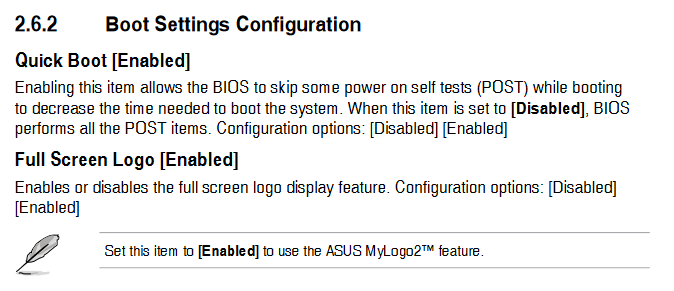

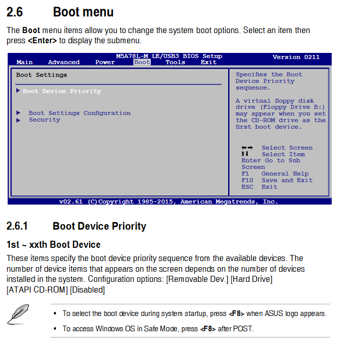

Unter dem Reiter "Boot" gehst du die einzelnen Punkte durch und stellst sie so ein, daß deine Systemplatte als erstes in der Bootreihenfolge steht!
Empfehlenswert:
Unter dem Unterpunkt "Boot Settings Configuration" würde ich aus Stabilitätsgründen "Quick Boot" deaktivieren, sowie die Funktion "Full Screen Logo" ebenfalls deaktivieren um nach dem Einschalten des Rechners alle Meldungen und Prozeduren des POST- Screens lesen zu können!
Probiere es einfach mal aus! Alle Einstellungen kannst du jederzeit wieder rückgängig machen!
