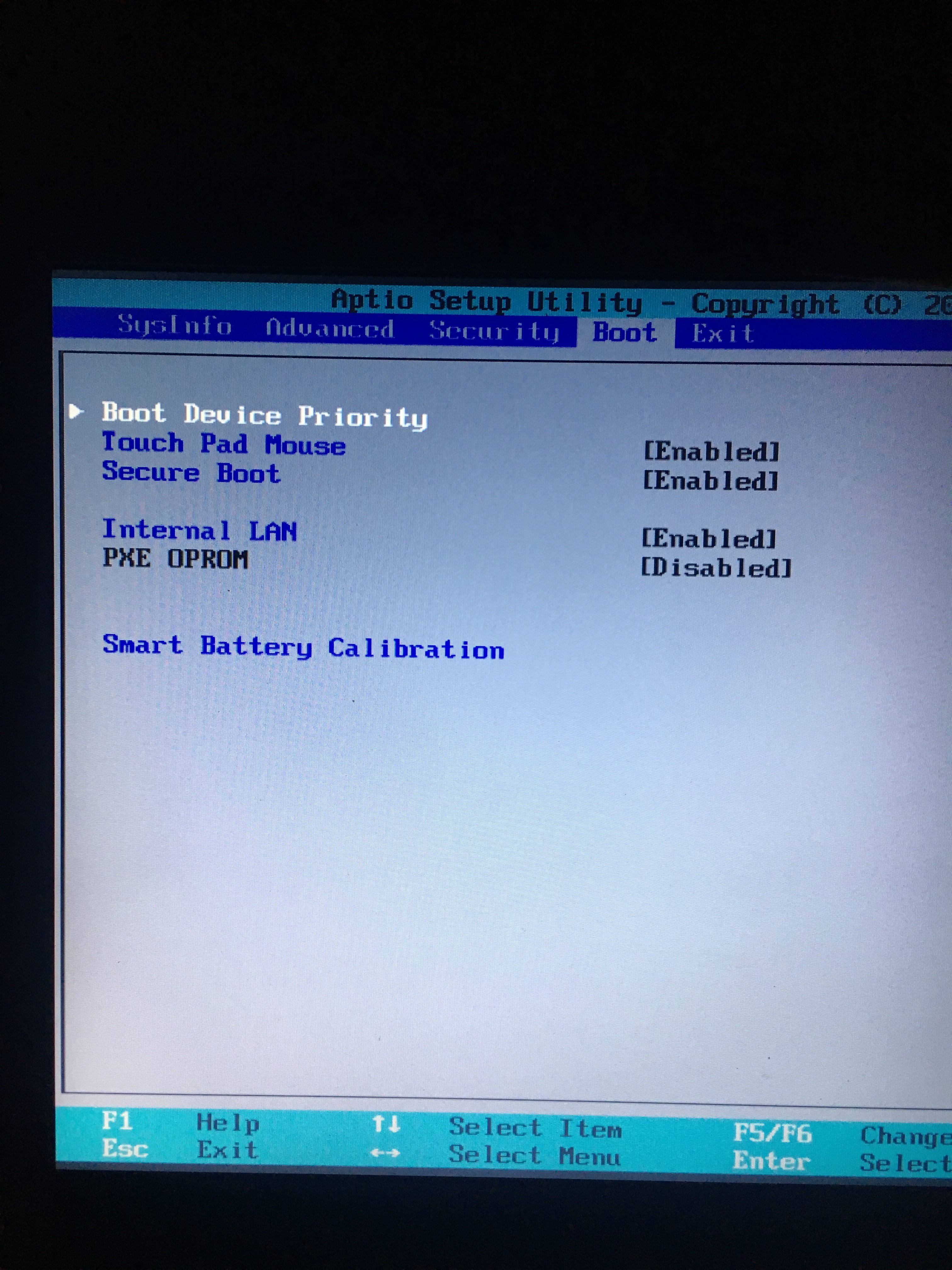

Was steht unter "Boot" -> Boot Device Priority"?
Leider liegt es wahrscheinlich an der HDD und damit muss ich Nilson (und den anderen) recht geben dass du dir jemanden suchen solltest der diese überprüfen und gegebenenfalls noch etwas retten kann.
787376
Hi da steht, das.
ich denke er meinte was unter "boot device priority" steht.
Aber Tipp: Abschalten und Finger weg. Wenn die Platte einen Schaden hat, dann sollte sie keinesfalls für irgendwelche Tests deinerseits betrieben werden, wenn du die Daten noch irgendwie retten willst.

Wie es scheint, wird die Hitachi Festplatte immerhin noch vom Bios erkannt. Du könntest vielleicht noch die Default Einstellungen vom Bios laden und neu starten. Was wird denn beim starten nach dem Bios eigentlich angezeigt?
Load Setup defaults markieren und enter drücken --- > dann Exit saving changes markieren und enter drücken
@Cassie123
Falls es wirklich nur die HDD ist und du den Laptop weiter nutzen willst, dann besorge dir als Ersatz eine SSD - ist unempfindlich gegen Erschütterungen was bei einem Laptop durchaus sinn macht.
@xvaranx
Das war auch mein Gedanke, allerdings ist es tatsächlich so, dass jedes einschalten einer bereits geschädigten HDD den Rest geben kann und die Wahrscheinlichkeit noch etwas retten zu können sinkt - deswegen habe ich auch nicht mehr nachgehackt.
