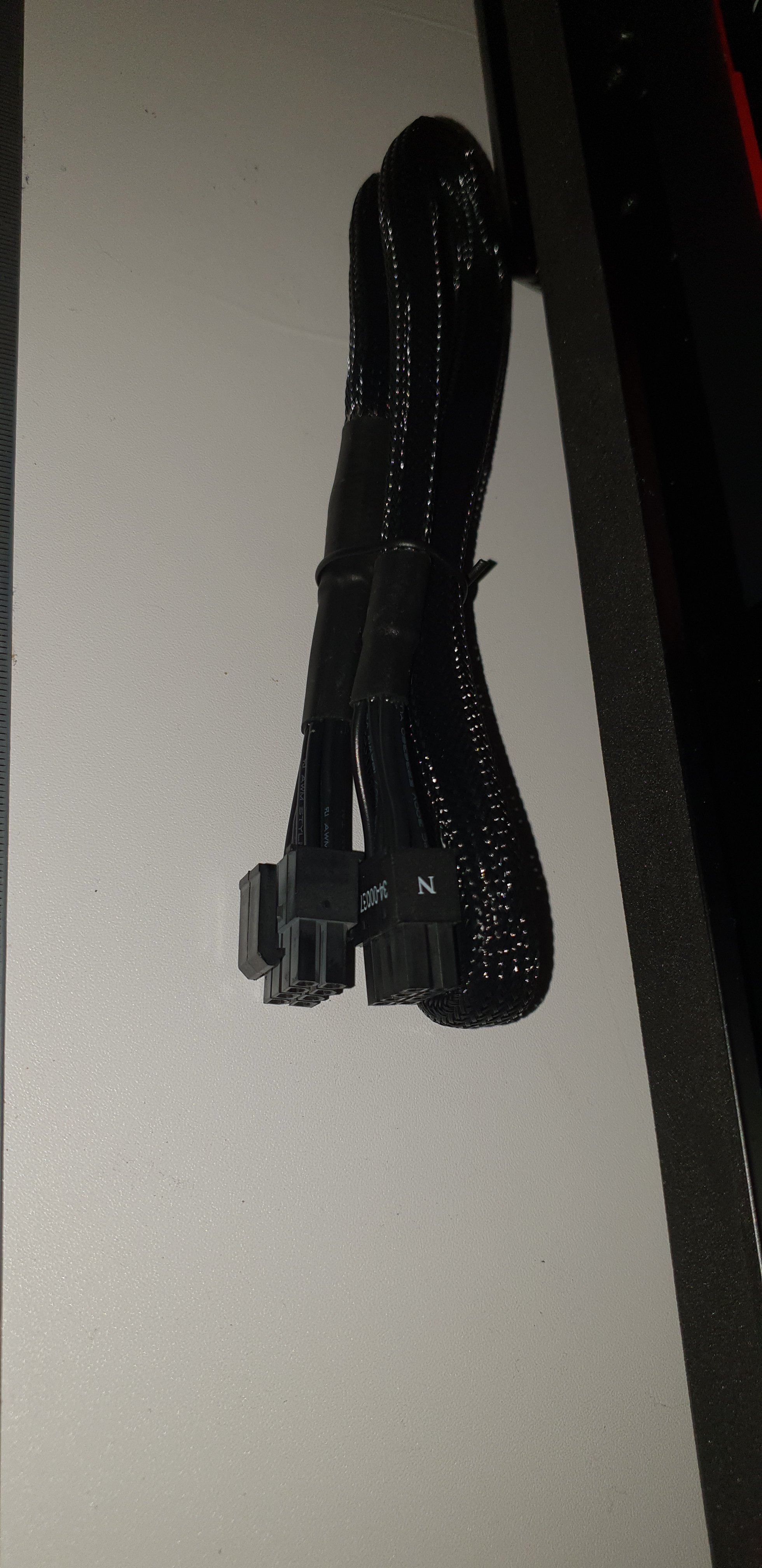

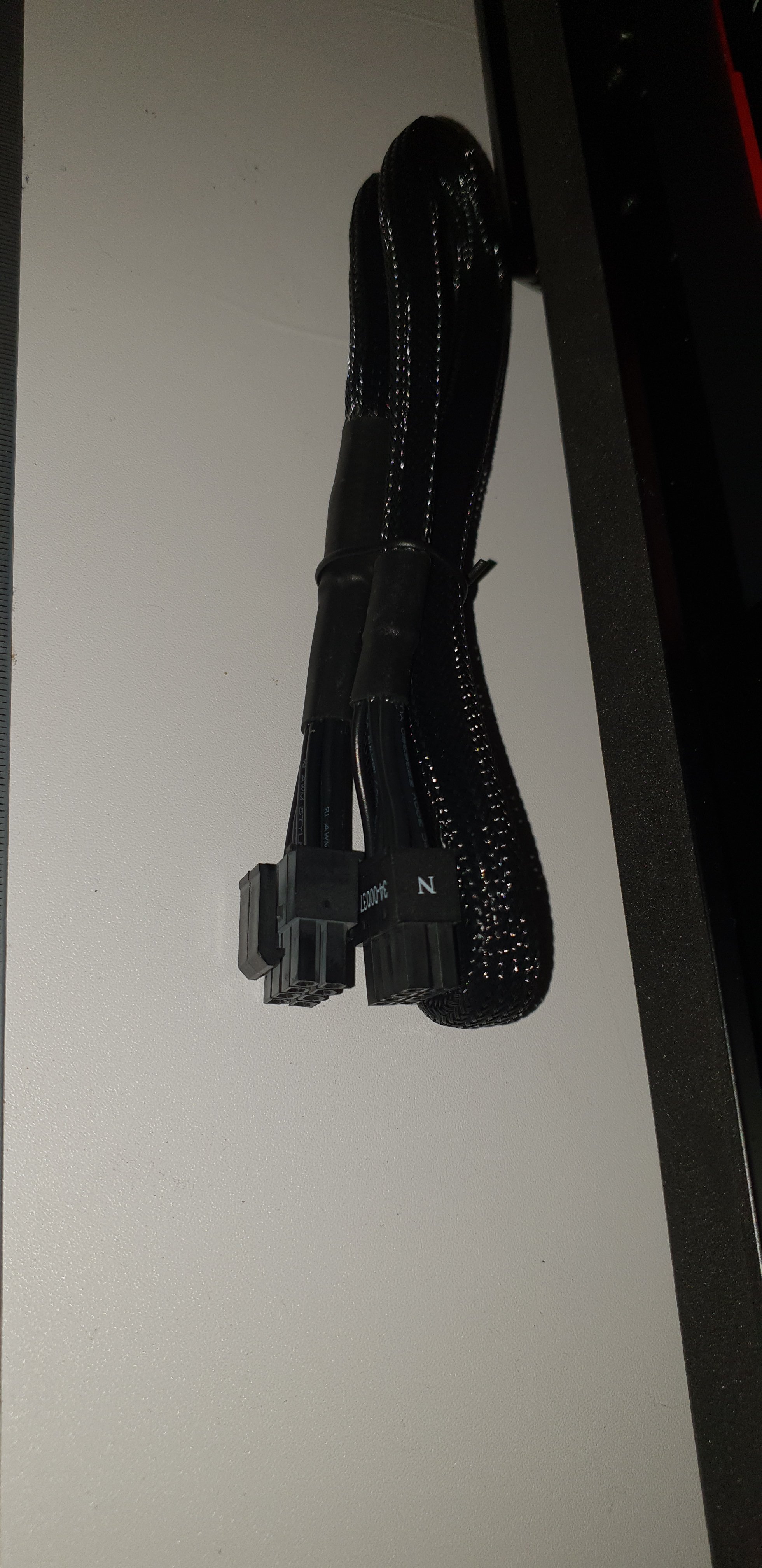

Ist das nur das Kabel?
Dein Netzteil hat zwei dieser Kabel: "2x 8-Pin EPS12V".
In #19 hast du noch gesagt alle Stromanschlüsse sitzen. Also, schöner ist es wenn wir korrekte Antworten bekommen. Keiner sitzt bei dir und guckt über die Schulter...
Ist ja hauptsächlich in deinem Interesse. Und es bleibt das BIOS Problem.
Also zwei von diesen?

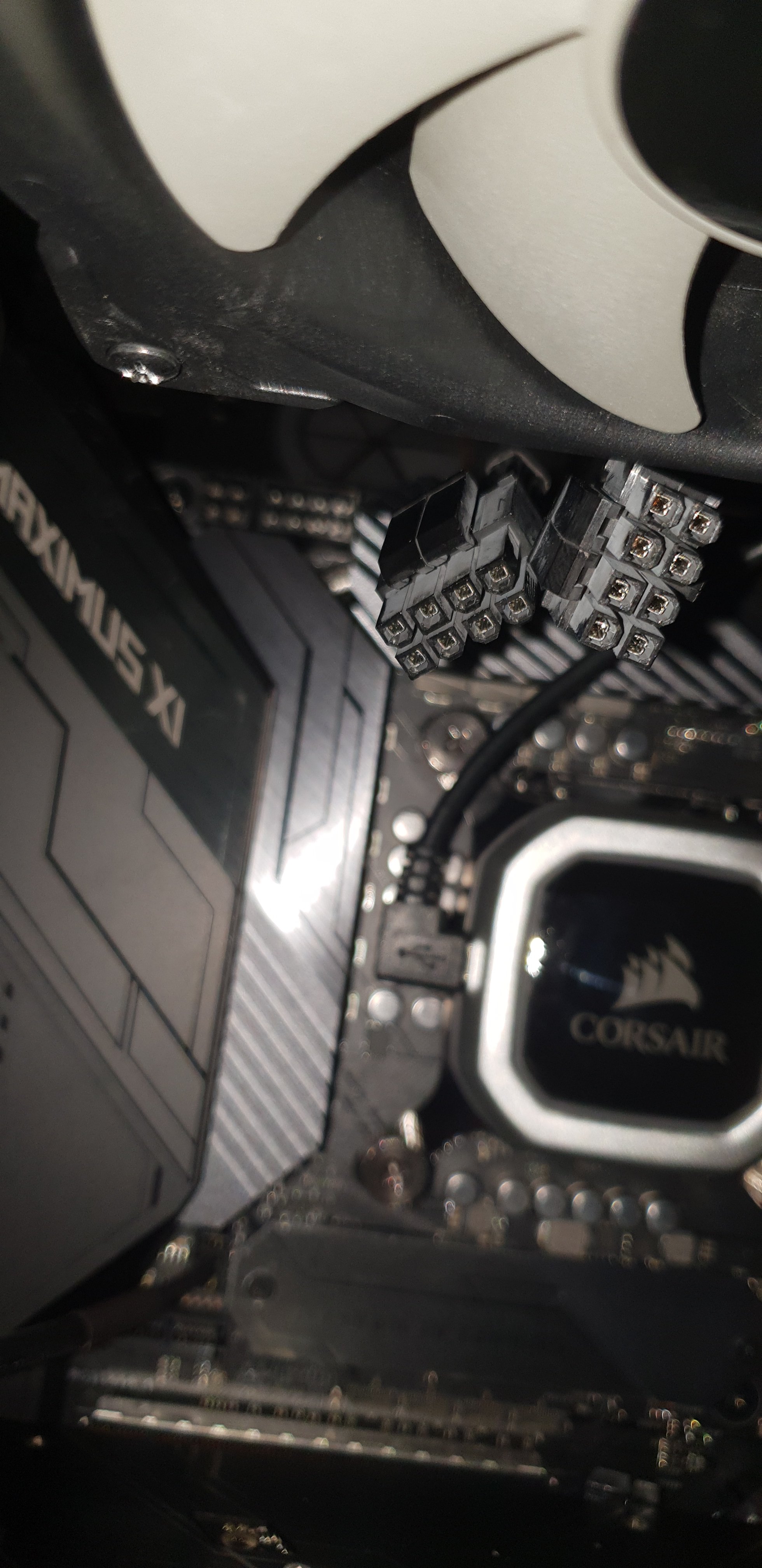

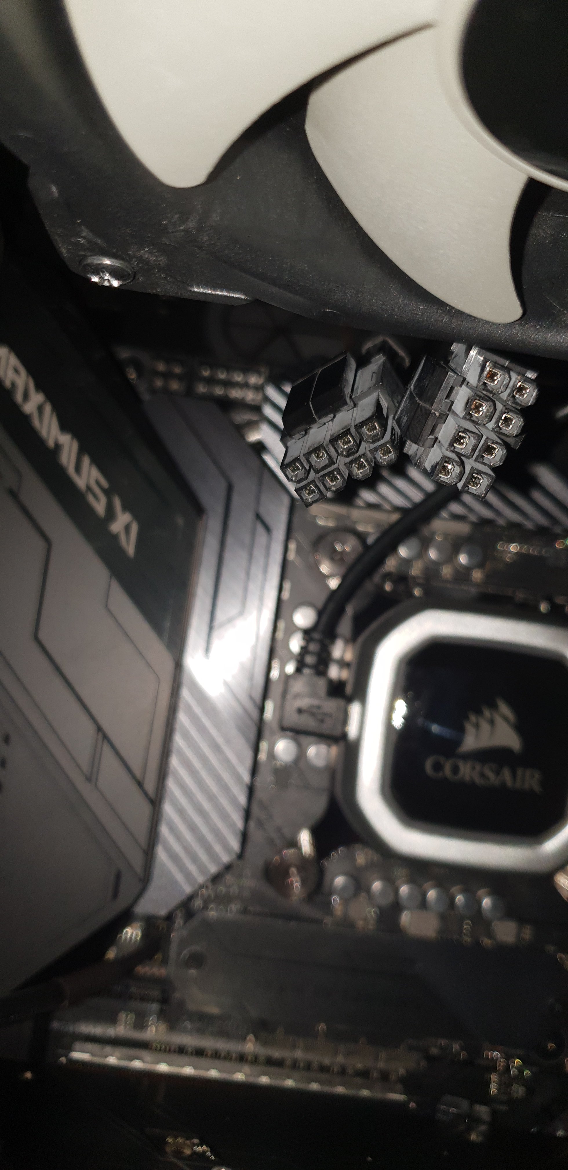

lass erstmal weg , oder kannst den splitten , hat dein Board 8 +4
Du musst mindestens den 8-poligen, rechten Anschluss belegen.
Der 4-polige links daneben ist in der Regel nur optional, z.B. für den Fall das du übertakten willst.
Da dein Netzteil aber zwei dieser Kabel bietet, wäre es natürlich sinnvoll alle Anschlüsse auch zu belegen.
Sein Netzteil hat ZWEI 8-Pin ATX/EPS Stecker. Da muss nix weggelassen oder gesplittet werden.
Einfach einstecken und gut ist...
ja aber sein board wahrscheinlich nicht , sieht auch auf das foto so aus wie 8+4

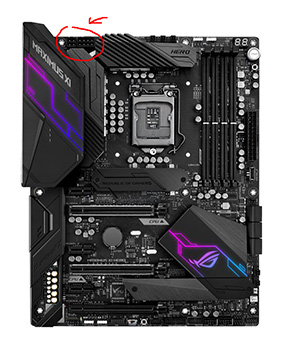

776925
Also nochmal konkret:
Den anderen 8 Pin einfach nur in den Vierer stecken?
Ja, 8+4 auf dem Mainboard, richtig.
Ja, ich bin relativ sicher das du den Stecker auf der Mainboardseite auftrennen kannst in 2 x 4-Pin.
Ich schlage vor, du steckst das dort rein, wo es rein passt und schaust ins Handbuch.
So schwer ist das nicht, zumal auch nur die Stecker dort reinpassen, wo sie reinpassen sollen.
