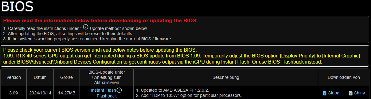

Das aktuellste BIOS wäre
Version 3.09 https://download.asrock.com/BIOS/AM5/B650M-HDVM.2(3.09)ROM.zip vom 14.10.2024, also erst drei Tage alt.
Siehe: https://www.asrock.com/mb/AMD/B650M-HDVM.2/index.asp#BIOS.

Der AMD Ryzen 5 8600G wird vom ASRock B650M-HDV/M.2 ab BIOS-Version 2.02 vom 21.11.2023 unterstützt.
Du müsstest also schon einen echt alten Ladenhüter erwischt haben, wenn das ab Werk aufgespielte BIOS älter ist als Version 2.02.
Du kannst also mit relativer Sicherheit davon ausgehen das der Rechner nach dem Zusammenbau auch starten wird.
Tut er das, spielst du die aktuellste BIOS-Version 3.09 ein:
BIOS aufrufen --> Tool --> Instant Flash. Fertig.
Die .zip Datei natürlich vorher entpacken und die dort enthaltene Datei "B65HDV_3.09.ROM" auf einen mit FAT32 formatierten USB-Stick kopieren.
