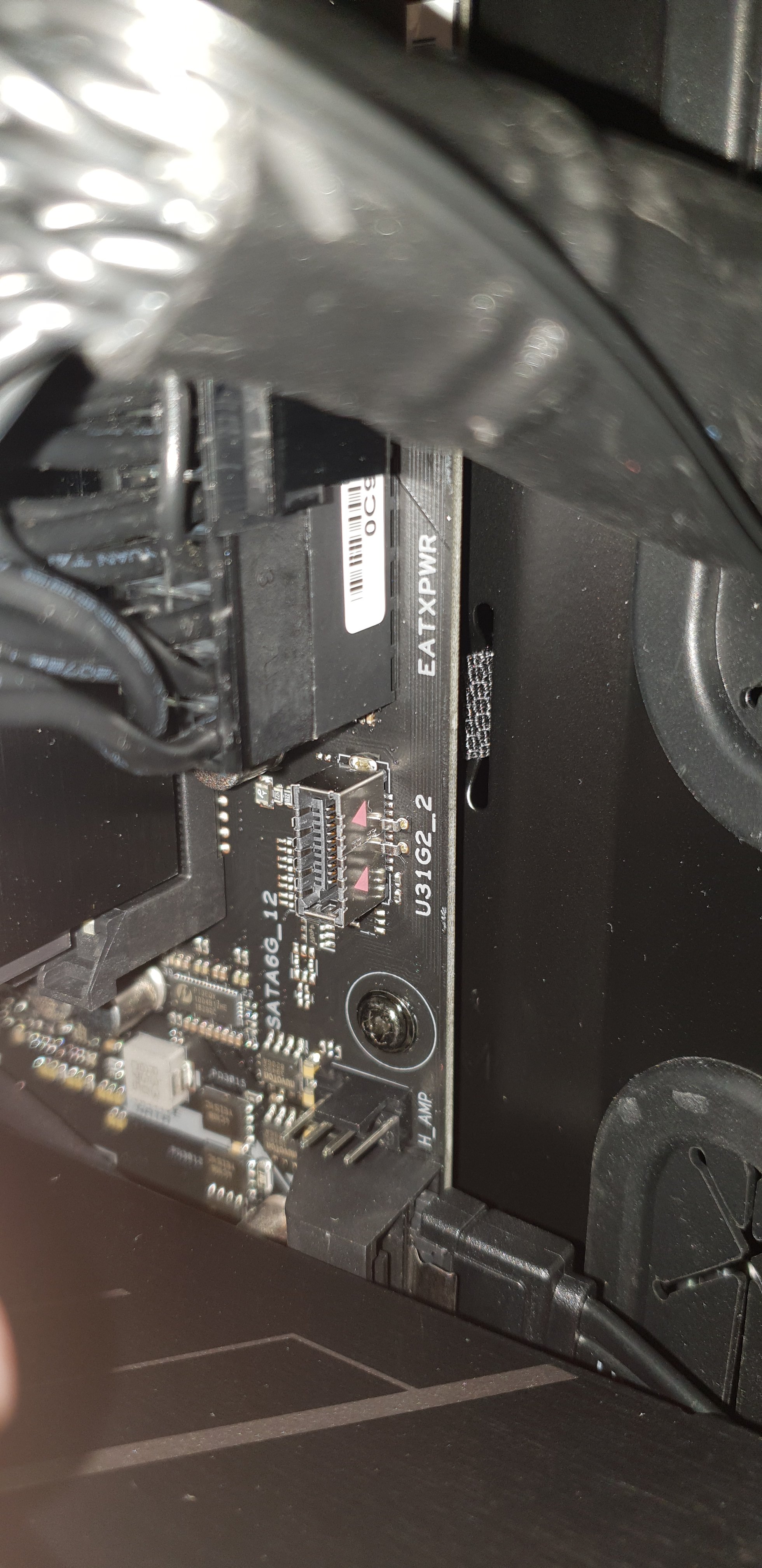

Also den linken bekomme ich nicht mit dem 8pin angeschlossen, weil der zu groß ist. Der rechte sitzt.
Das reicht ja auch erstmal, zumal ich eh nicht vor habe zu übertakten.
ja und los....

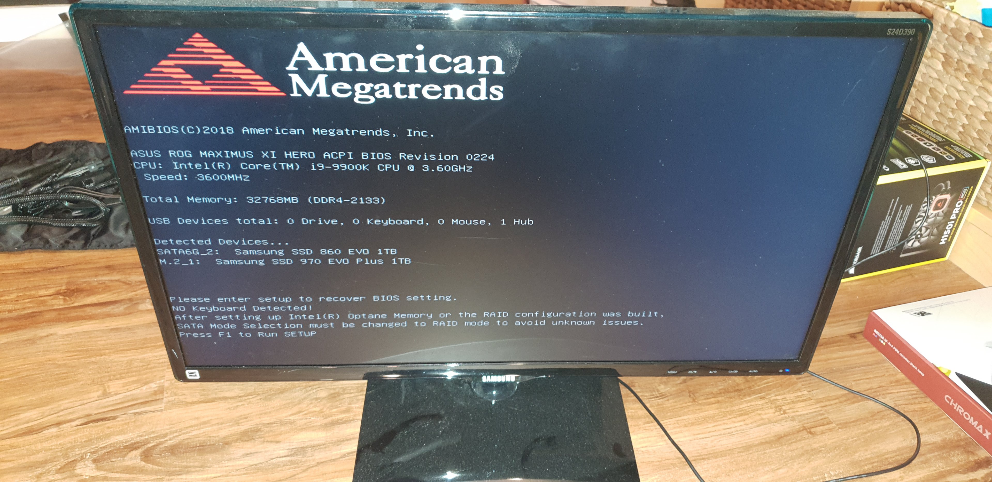

schau doch erstmal ob du jetzt ein Bild hast?
Und ob die Hauptstromversorgung des Mainboard richtig drin steckt, wissen wir auch noch nicht. Das Bild hast du trotz Nachfrage noch nicht geschickt.
nein ,geht der Monitor immer noch nicht an?
oh bitte kein bios update machen wenn du immer noch nicht siehst.
An die anderen Helfer hier , muss das Mainboard nicht wenigstens Unknow Cpu anzeigen?
Das beste was ich machen konnte
Das sieht doch gut aus😁

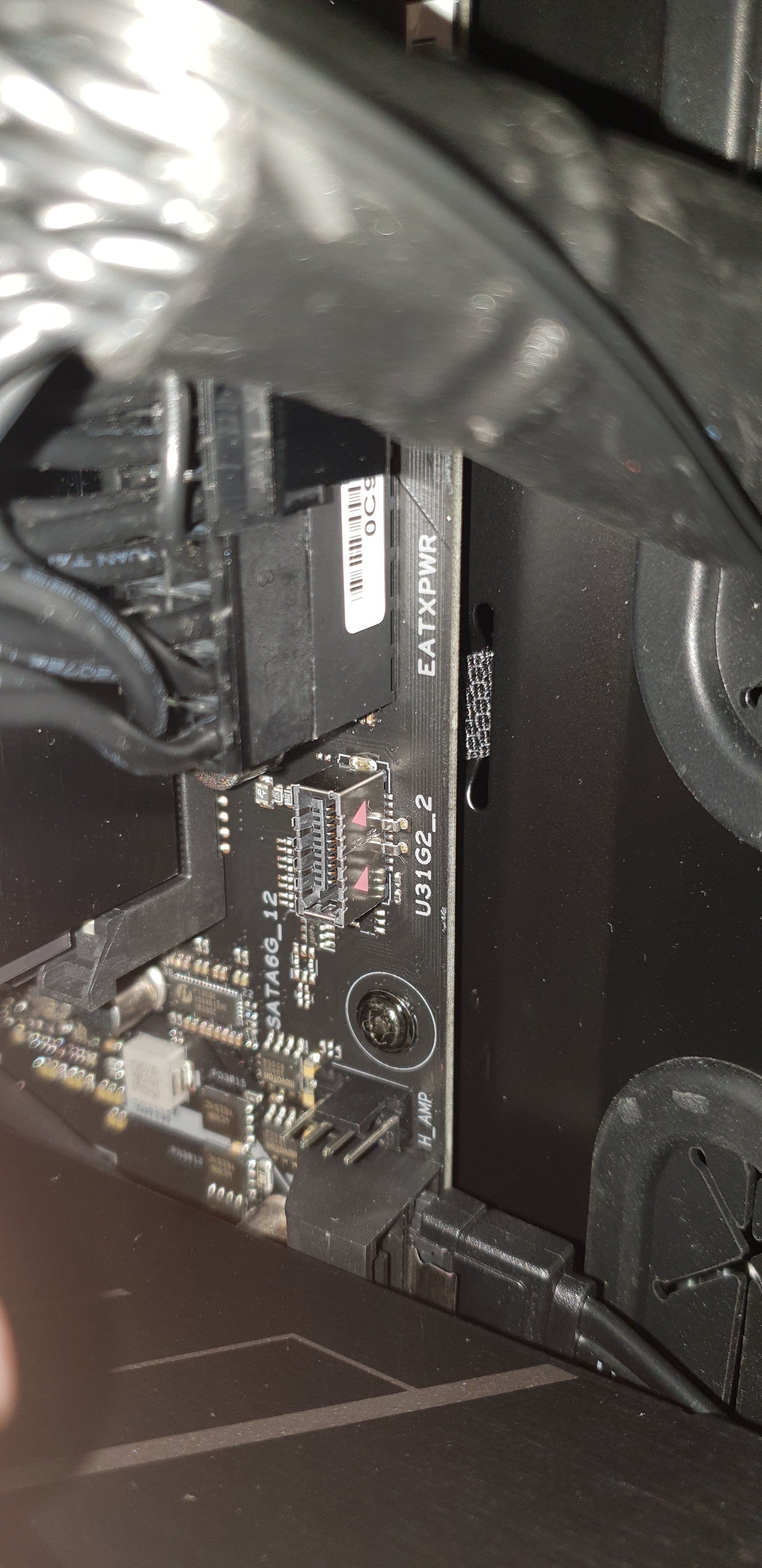

Genau die seite interessiert mich aber nicht :D
Mich interessieren die +4 Pins nach den 20 Pins. Das ist nämlich der nächste typische Fehler, den ich schon zigmal gesehen habe
na wird doch auch erkannt
Ist spannender als ein Krimi :stacheln:
Naja mir wird ja jetzt etwas angezeigt
Danke für die Hilfe an alle, werde gleich noch schön die Posts liken.
Also das Update muss ich nicht mehr durchführen?
puh , das wahr nicht einfach ... und kein Bios update mehr , Windows installieren ...
