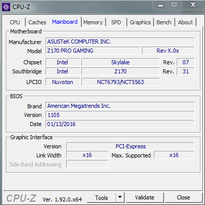

Das hier ist das Mainboard (1. Bild).

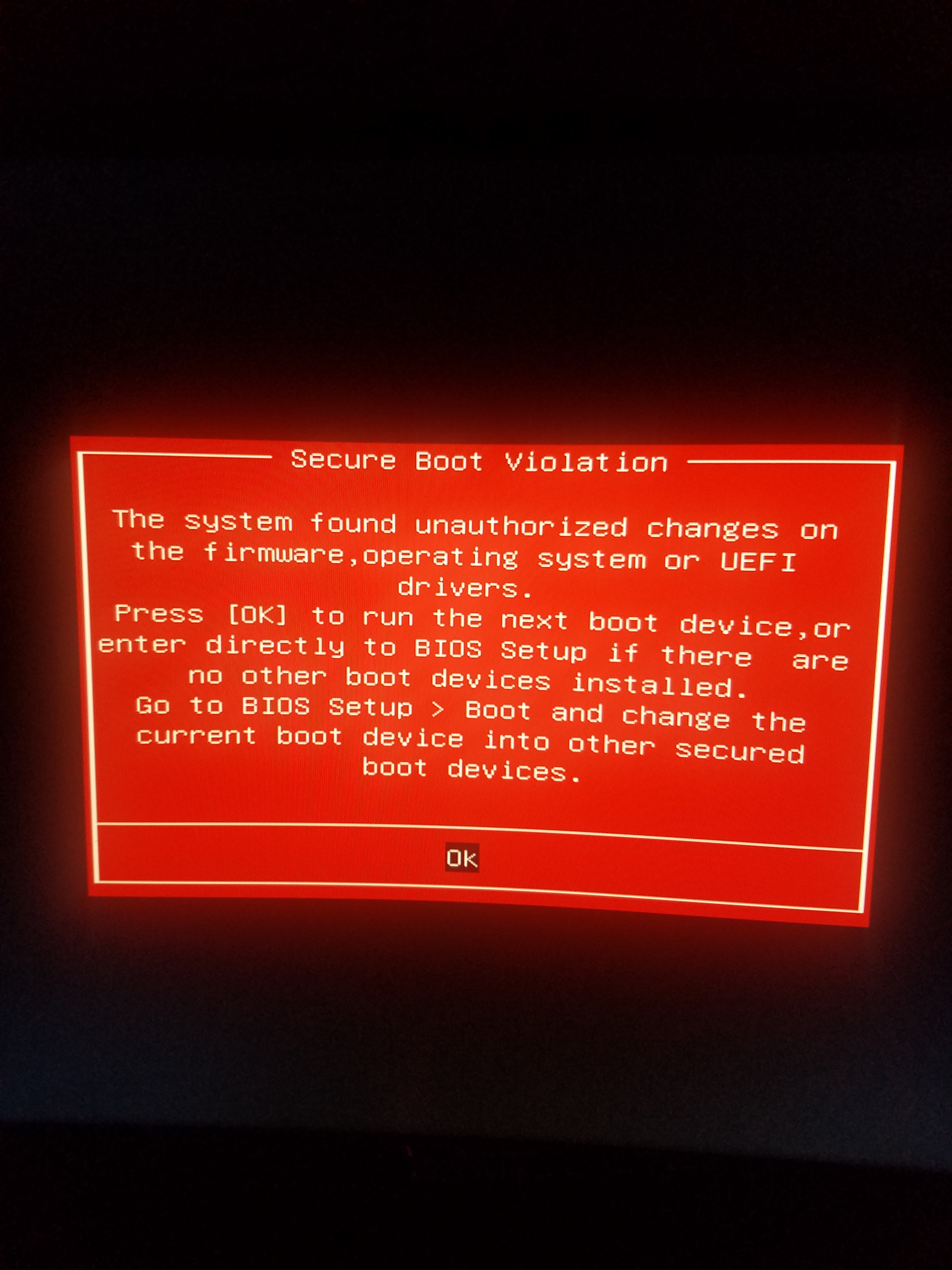

Nachdem alles auf Standard gestellt wurde kam diese Fehlermeldung(2. Bild) Das ging auch so lange nicht weg bis ich nach Stunden dann irgendwie die richtige Konfiguration im Untermenü Boot getroffen habe.
Bei den Bootvorgängen habe ich schon einiges umgestellt das ich wenigstens wieder bis zum Windows komme.

na dann dreh es ab, das secure boot. fürs erste.
Achso jetzt hat's geklickt . Bei Secure Boot war ich schon drin , aber ich Kann nur Windows UEFI oder andere Betriebssysteme einstellen. Wen ich Windows UEFI stehen habe dann konnt die Fehlermeldung. Weitere Einstellungen kann ich bei Secure Boot nicht machen (Der Rest ist ausgegraut).

Diese Meldung (Secure Boot) sollte aber nicht erscheinen wenn du von einer "sauberen" Festplatte bootest
auf der Windowss installiert ist. Hast du evtl. noch einen USB-Stick angesteckt,
der Priorität hat und unsignierte Bootdateien/Treiber enthält, z.B. ein von RUFUS
erstelltes Installationsmedium (USB). Das gleiche gilt auch für eine CD/DVD.

Ich habe nichts weiter angesteckt außer die SSD und die HDD , ein Stick oder eine CD/DVD liegt nicht drin. Bei der Bootreihenfolge ist die SSD, mit dem Windows, an erster Stelle.
Nach dem Secure Boot deaktiviert ist und ich bei unter CMS noch ein paar Einstellungen geändert habe , fährt der Rechner nun wieder normal hoch. Nach mehrmaligen Versuchen gehe ich auch mal davon aus das dass so bleibt.

Windows 7 unterstützt kein "Secure Boot", somit ist die Fehlermeldung von "Secure Boot" normal.
Aber Windows 7 scheint hier dann wohl im "UEFI(CSM)-GPT" Modus installiert worden zu sein,
sonst gäbe es keinen "Windows Boot Manager".
