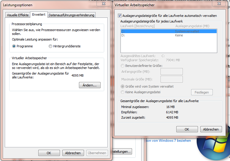

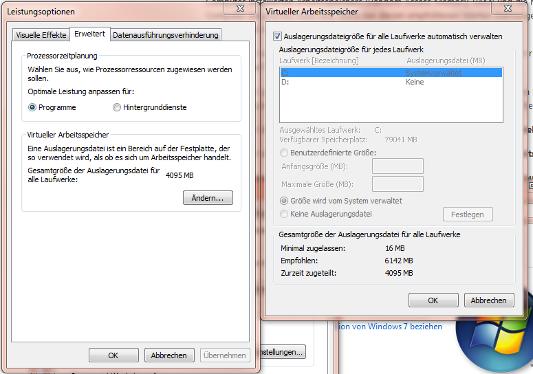

Eine Pagingdatei hast du schonmal. Auf welchem Laufwerk kann ich so natürlich nicht sehen.
Schau mal am besten nach. Du findest mit dieser Anleitung dort hin. Mach nur Punkt 1-4, wir wollen das nicht manuell konfigurieren.
Dann mach einen Screenshot davon.

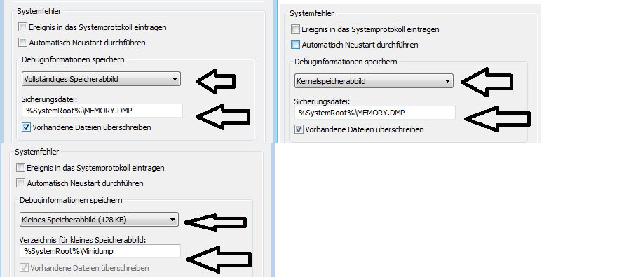

bei "%SystemRoot%\MEMORY.DMP"
ist auch eine andere Einstellung wie C:\Windows\Minidump, sollte man ja am Namen schon sehen können.

Den Haken hast Du auch nicht rausgenommen bei dem automatischen Neustart.
Im %SystemRoot%\Minidump werden automatisch ältere Versionen abgelegt. Bei mir ist es genau so eingestellt, und es wird auch jedes mal eine datierte Kopie im Minidump erstellt.
To create a memory dump file, Windows requires a paging file on the boot volume that is at least 2 megabytes (MB) in size. On computers that are running Microsoft Windows 2000, or a later version of Windows, a new memory dump file is created each time that a computer crash may occur. A history of these files is stored in a folder. If a second problem occurs and if Windows creates a second small memory dump file, Windows preserves the previous file. Windows gives each file a distinct, date-encoded file name. For example, Mini022900-01.dmp is the first memory dump file that was generated on February 29, 2000. Windows keeps a list of all the small memory dump files in the %SystemRoot%\Minidump folder.

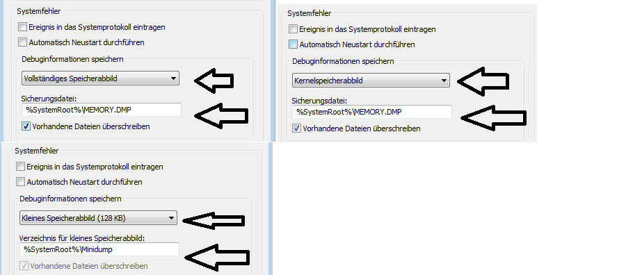

Falsch, weil eine Minidump Datei etwas ganz anderes ist wie eine MemoryDump. Bei dem Rechner ist es so eingestellt das eine komplette Sicherung des Speichers als Kernelspeicherabbild (memory.dmp) abgespeichert wird. Wenn man es umstellt auf Minidump (kleines Speicherabbild 128 kb) wird eine 128 KB grosse Minidump in dem Minidump Ordner abgelegt. Du solltest besser nachsehen wie es bei Dir eingestellt ist bevor Du mich quasi als unfähig darstellst.

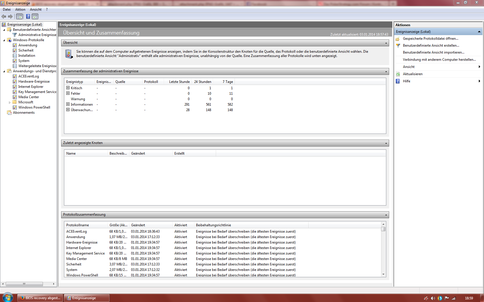

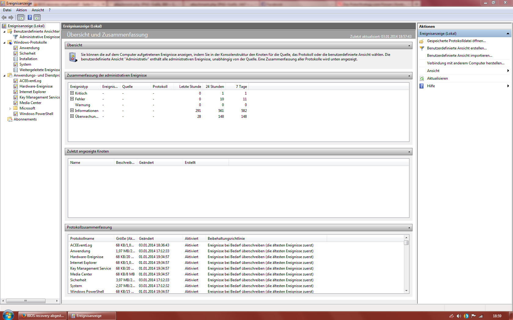

Start ausführen (Win + R Taste): eventvwr eingeben und dann bei den Windows Protokollen nachsehen wo Fehler auftauchen.

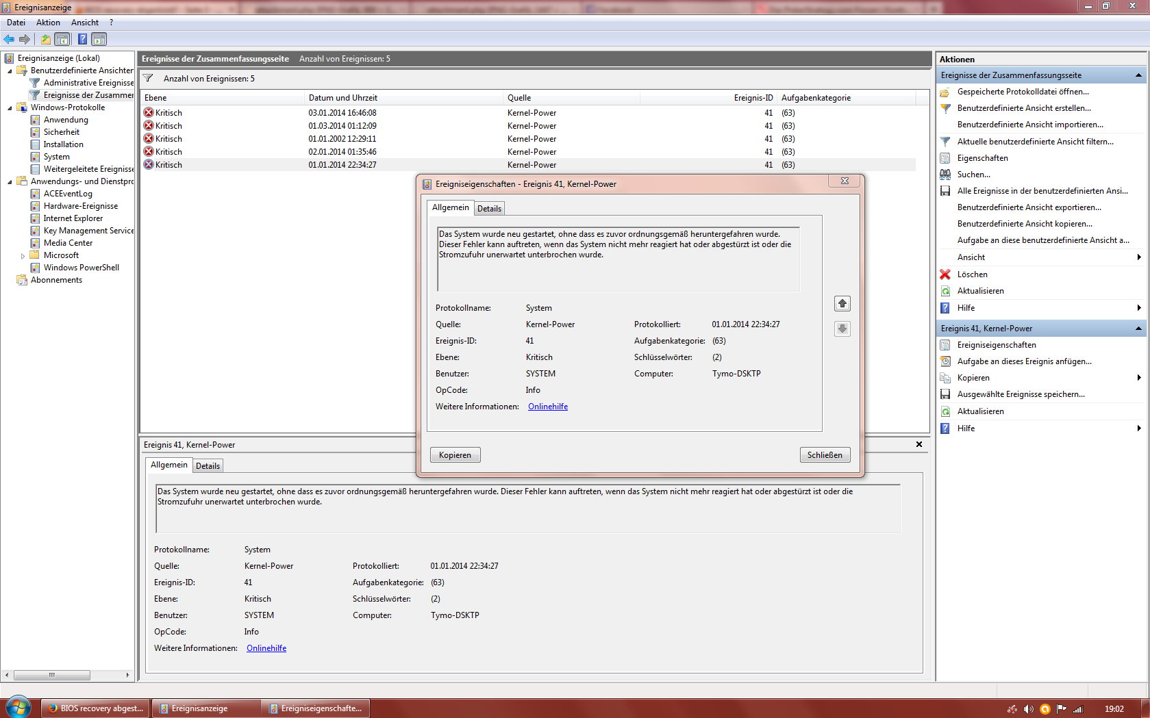

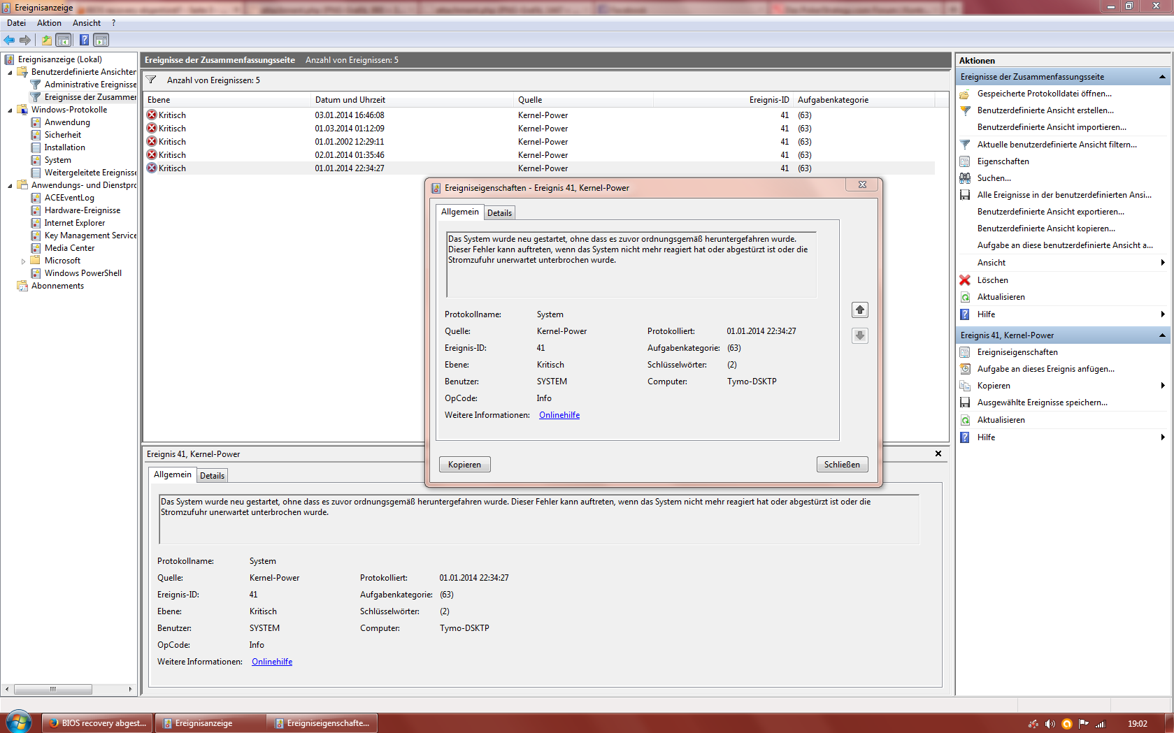

Habe das mal gemacht, aber ich weiß nicht genau was ich dort machen soll?
Hier mal die Details von einem "kritischen Ereignis":
Code:
Protokollname: System
Quelle:        Microsoft-Windows-Kernel-Power
Datum:         01.01.2014 22:34:27
Ereignis-ID:   41
Aufgabenkategorie:(63)
Ebene:         Kritisch
Schlüsselwörter:(2)
Benutzer:      SYSTEM
Computer:      Tymo-DSKTP
Beschreibung:
Das System wurde neu gestartet, ohne dass es zuvor ordnungsgemäß heruntergefahren wurde. Dieser Fehler kann auftreten, wenn das System nicht mehr reagiert hat oder abgestürzt ist oder die Stromzufuhr unerwartet unterbrochen wurde.
Es liegt mir fern dir Unfähigkeit zu unterstellen.
Bei mir ist es exakt so eingestellt, und bei mir landen im Minidump verzeichnis die Kernelspeicherabbilder (größtes ist gerade so 1,2MB). Die sind auch etwas anders benannt. Das Zitat war da nicht ganz passend muss ich zugeben, da es sich nur auf die Minidumps bezog.

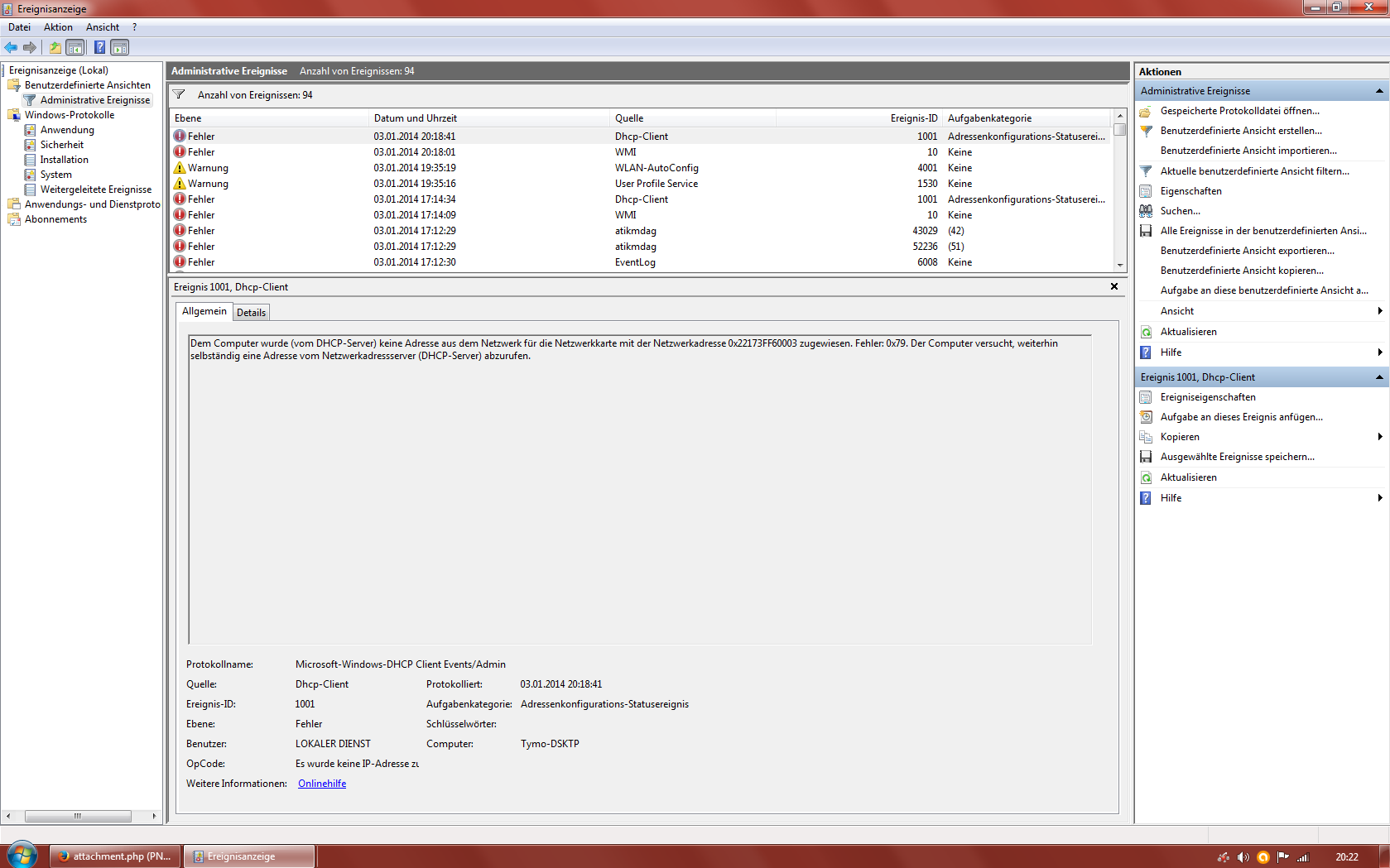

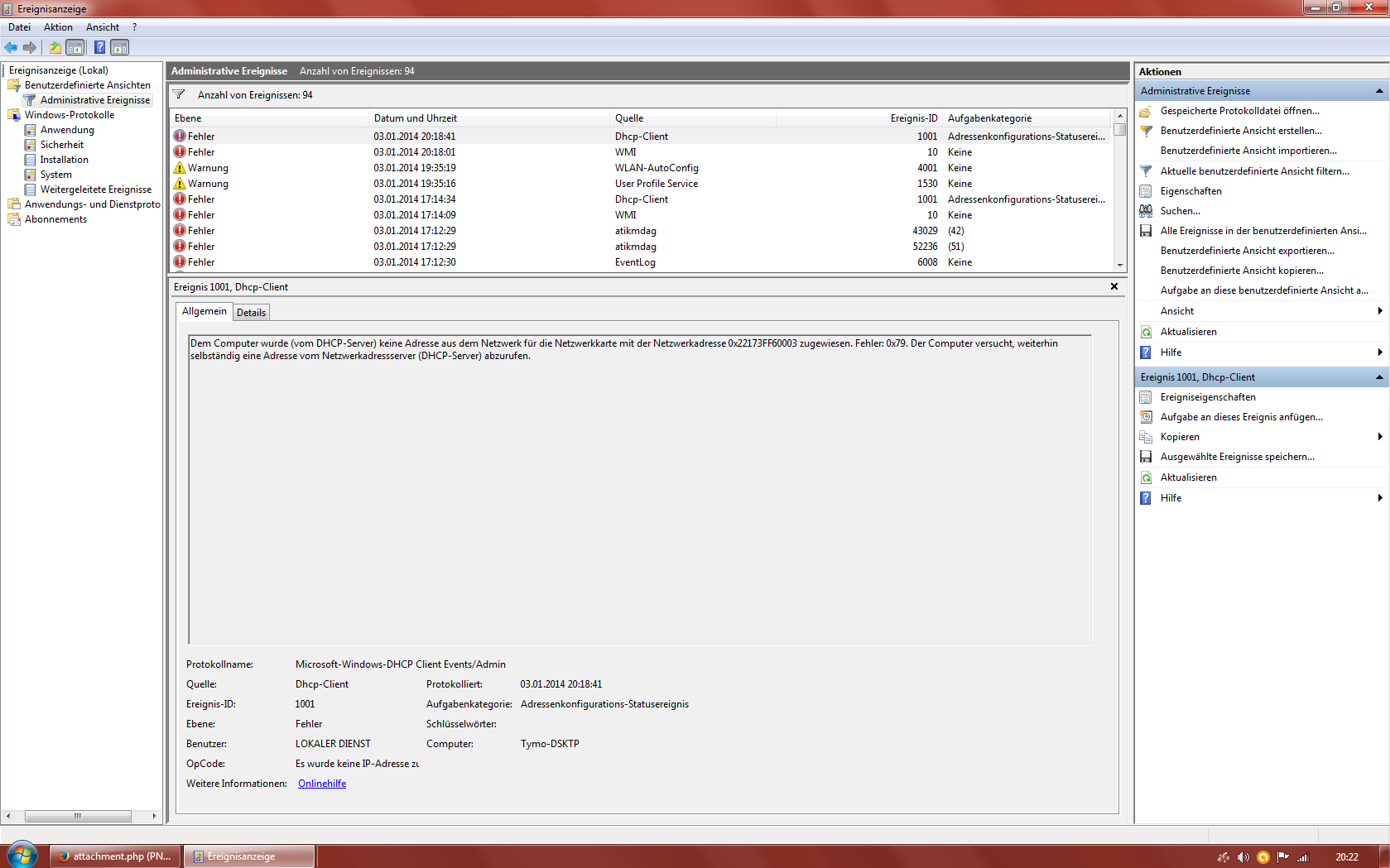

Bei "administrative Ereignisse" finde ich eine Liste mit 94 Ereignissen, aber ich kann diese nicht sinnvoll interpretieren.
Soll ich nach bestimmten Ereignissen schauen und diese dann hier posten?
Suche nach Fehlern die den Rechner lahmlegen, ich sehe z.B. Grakafehler atixxx, Wlanfehler sind ja nicht so tragisch wenn es nicht eingerichtet wurde, usw, lese die Fehlerberichte durch evtl findest Du etwas das Dir weiterhilft.
