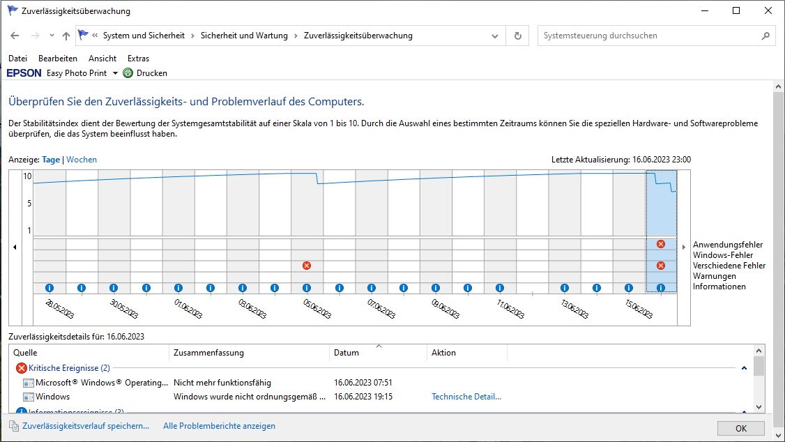

Hier mal ein Screenshot vom Zuverlässigkeitsverlauf:
Die Meldung hier von 19.15 Uhr war wohl der Zeitpunkt bzw. die Aktion, als ich das Stromkabel vom PC trennte.
Dass Windows 10 um 7.51 Uhr nicht mehr funktionsfähig gewesen sein soll, kann mir eigentlich nicht erklären, da ich bis ca. 9 Uhr morgens online war, soweit ich mich erinnere ...
Dass Win10 nicht mehr funktionsfähig sei, diese Meldung bekomme ich hier ab und zu immer wieder mal, ohne dass ich sie eigentlich nachvollziehen kann ... Denn ich hab' ansonsten eigentlich nie etwaige OS-Probleme wahrgenommen, auch keine Bluescreens, insbesondere hatte ich bisher noch nie Probleme beim Hochfahren, wie erstmalig gestern Abend gegen 19 Uhr ...
Immer wieder mal wird mir im Zuverlässigkeitsverlauf gemeldet, Windows sei nicht ordnungsgemäß heruntergefahren worden, was ich auch nicht ganz verstehen kann ... Ich fahre den Rechner eigentlich vielmehr sehr wohl ordnungsgemäß herunter, ehe ich ihn sodann vom Strom trenne ... (Bzw. den roten Knopf von meiner Steckdosenleiste ausschalte.)
