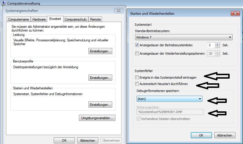

Abschalten, dass der Rechner neu startet wenn er abstürzt?
Man kann das Verhalten einstellen, was passiert wenn der Rechner sich abhängt. Siehe Bild, die angelegte "DMP" Datei kann man dann hier hochladen und evtl auswerten lassen.

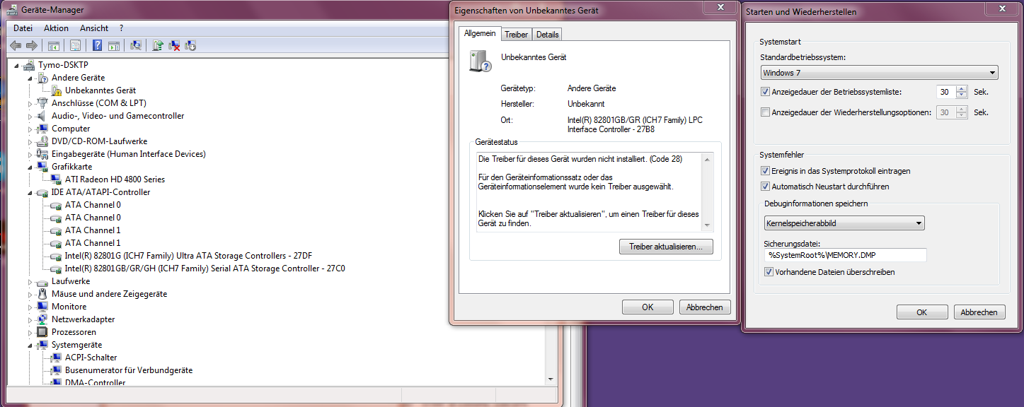

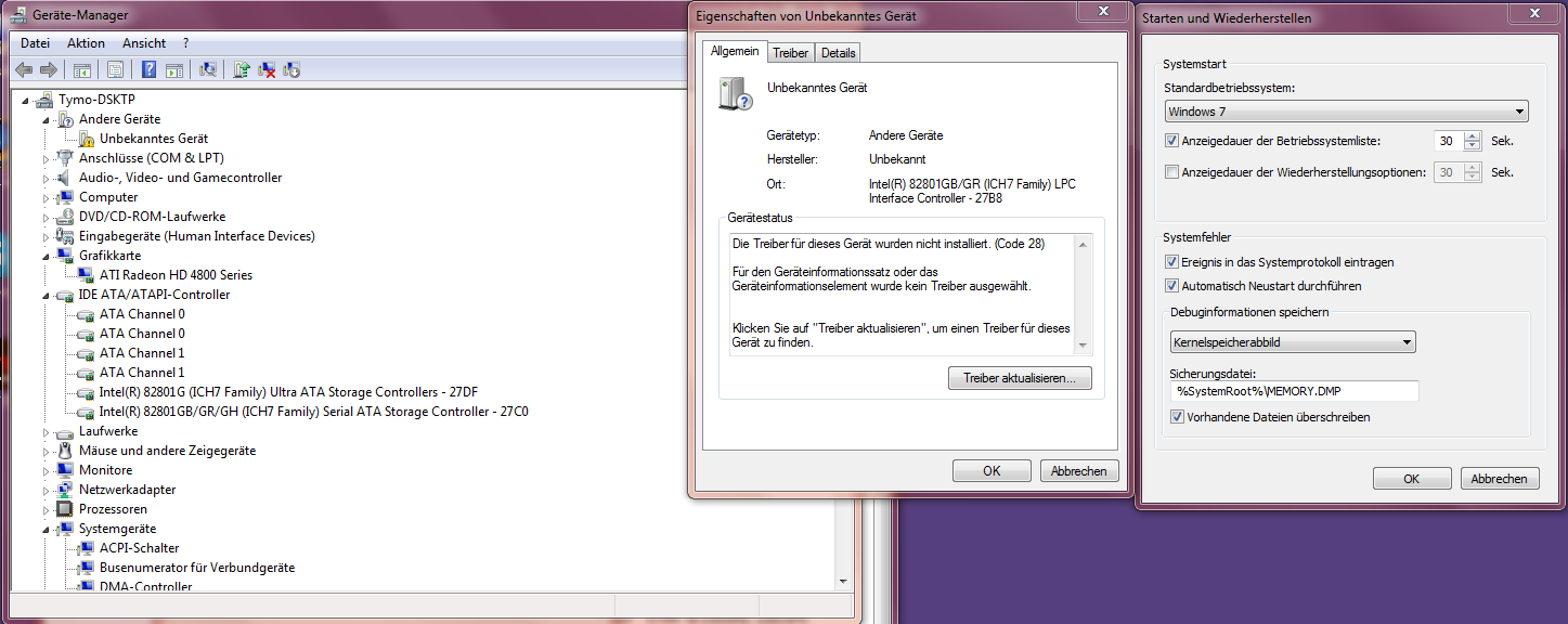

Der Rechner hängt sich ja nicht auf, sondern Maus/Tastatur lassen sich nicht mehr bewegen, liegt meist an Treibern die fehlen oder falsch eingestellt sind. Mach mal ein Bild vom Gerätemanager auf dem man alle Geräte sieht die einen Fehler anzeigen, entweder mit Fragezeichen oder Ausrufezeichen.

Unten im Beitrag der Screenshot... die Einstellungen für Systemstart/Systemfehler sind die Standardeinstellungen, habe dort nichts verändert. Soll ich da etwas ändern? Den Haken bei "Automatisch Neustart durchführen" wegnehmen, denke ich mal?
Die Hardware IDs von dem unbekannten Gerät sind nur zwei Zeilen und zwar:
ACPI\ATK0110
*ATK0110
Soll ich noch weitere Sachen vom Gerätemanager screenshotten?
Ich habe bisher in Sachen Treibern nicht viel installiert, weil die Windows 7 installation mit den ganzen Windows Updates die meisten Treiber mitgebracht hat.
Habe nur Treiber für meine WLAN Karte installiert, wo ich mir nicht sicher bin ob es die richtigen Treiber waren, zumindest läuft meine WLAN Karte, also passt das wohl denke ich.
Ansonsten habe ich nur mal versucht von meinem Motherboard die Chipset Treiber zu installieren, um das "unbekannte Gerät" im Gerätemanager wegzubekommen, ohne Erfolg.
Ich habe übrigens eine ATI Radeon 4850, im Gerätemanager steht aber 4800... (Edit: ) Ich sehe grad, dass im Gerätemanager 4800 Series steht, also sollte das ja in Ordnung sein.
Die Treiber für diese Grafikkarte hat mir Windows beschert, ich habe da nichts gemacht.

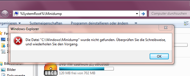

Kopier mal
%SystemRoot%\Minidump
in die Adresszeile vom Windows Explorer. Dann kommst du da hin wo auch vergangene Dumps gespeichert werden. Wenn du davon mehrere hochlädst, kann man von mehreren Abstürzen nachvollziehen was passiert ist.
Als ich das grad an meinem Laptop gemacht habe, hat es geklappt und dort war eine DMP Datei drin.
Am Desktop PC klappt das aber irgendwie nicht, siehe Screenshot:
(Vielleicht ist mein Rechner ja doch komplett abgestürzt, so schwerwiegend dass nichtmal eine DMP Datei angelegt werden konnte? Das würde erklären warum ich nicht auf C:\Windows\Minidump zugreifen kann, weil es halt nicht existiert.)
