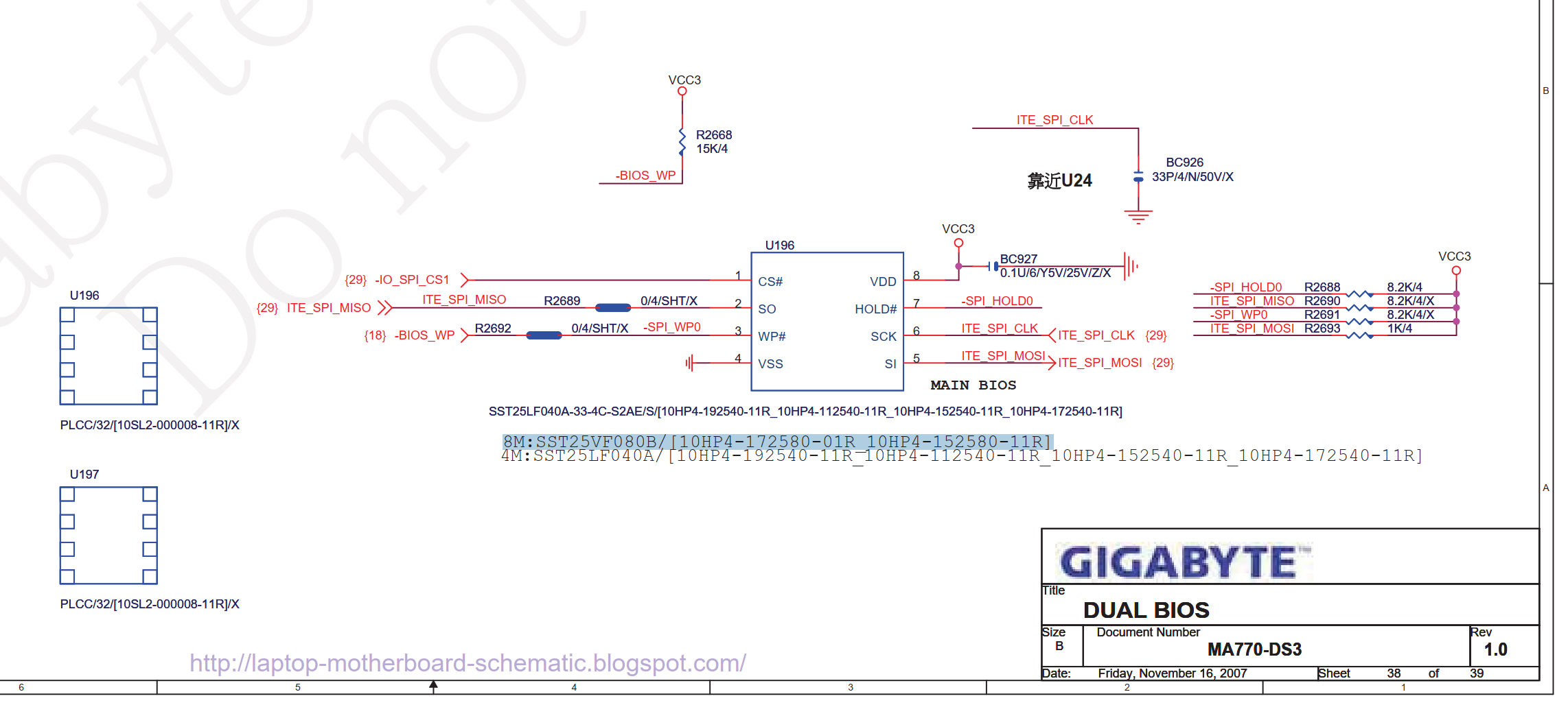

Okay wie kannst Du mir das dann erklären? Hab mir examplarisch einen Schaltplan von einem MB rausgesucht. Der Link ist für das markierte Bauteil, Du kannst auch das andere nehmen....scheint eine Bestückungsoption zu sein.
https://www.digikey.de/product-deta...YcWIHKUWdoaUt5e0ori4CptDDB9dKZNhoCh_UQAvD_BwE
Die Schematics findest Du hier:
https://www.repairalaptop.com/gigabyte-ma770-ds3-free-laptop-schematic/

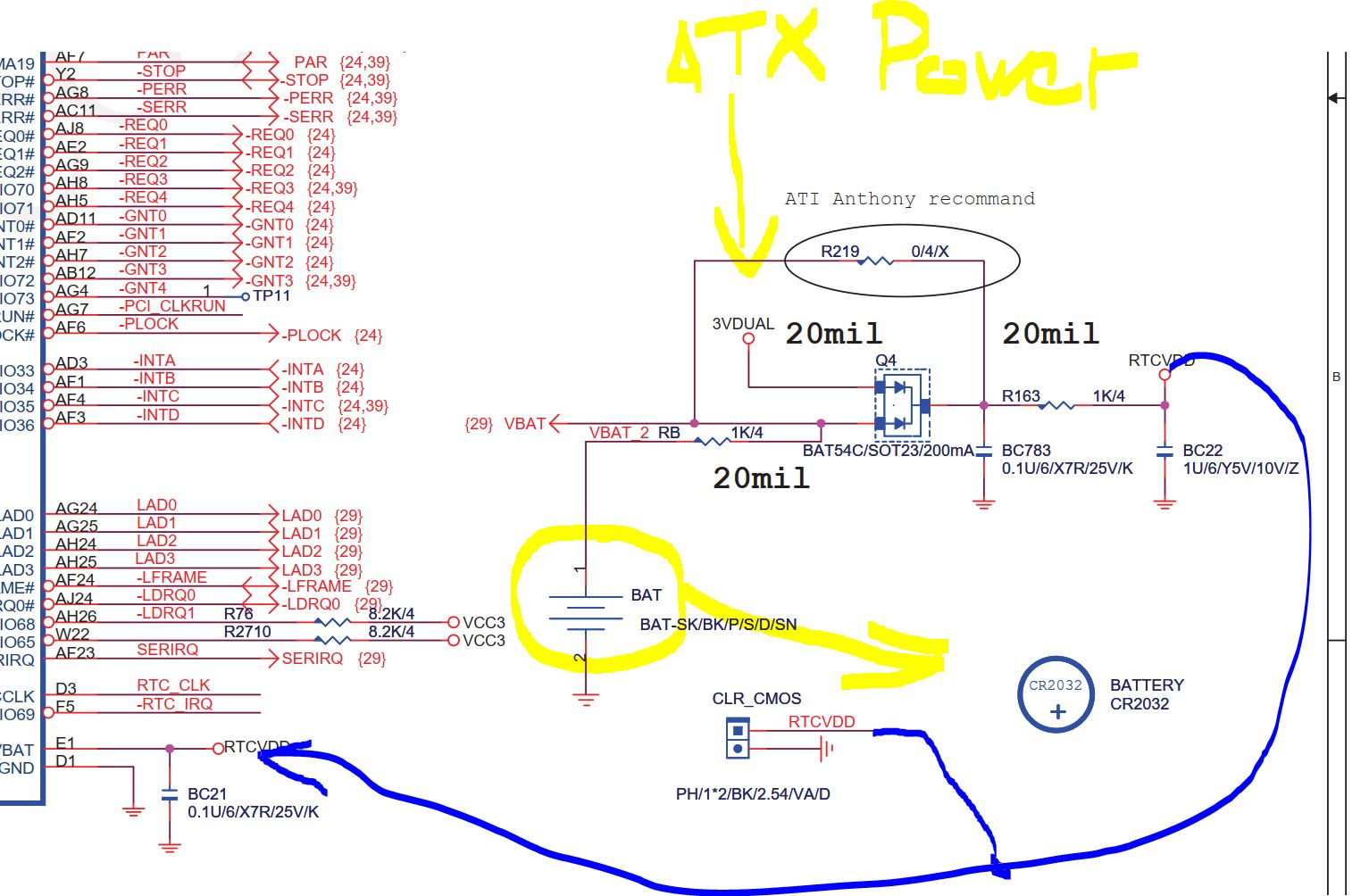

Weil, wenn das Netzteil Strom hat wird wohl die Spannung für den RTC und damit den CMOS RAM, von dem ich glaube das es ihn eventuell gar nicht mehr so gibt, (aber das ist eine andere Diskussion die kommt später...)
vom Board aus versorgt (auch wenn der PC aus ist). Dann lädt er ja das aktuelle Bios.
Daher denke ich meine erste Einschätzung ist falsch. Sieht so aus als würde permanent in CMOS reset durchgeführt. Kann sein das das Board einen kurzschluss hat oder....

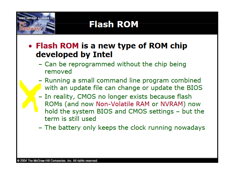

Jedesmal ? Sinvoll? Erkäre mir mal bitte warum es nicht sinnvoll ist nicht das dafault BIOS in den nichtflüchtigen Speicher zu schreiben und das sagen wir mal die actual BIOS Parameter in den gleichen Speicher (der sowieso da ist) nur an einer anderen Adresse zu schreiben....und genauso macht man das auch. Man spart sich ein Bauteil und irgendwie müssen die Daten ja auch in den CMOS RAM reinkommen oder ? Also spart man sich auch noch ein Interface... Flash oder NVRAM kann man locker >100.000x neu schreiben, da musst Du aber schon jeden Tag 10 mal die Bios Parameter neu setzen... und zwar 10 Jahre lang.
https://www.utica.edu/faculty_staff/qma/biosandcmos.pdf
HAL8999 SP3 schrieb:
MB Batterie den CMOS Speicher (heute ist das meiner Meinung nach eher ein Flash Speicher) also früher einen dedizierten low power RAM Speicher und einen RTC (real time clock), heute wahrscheinlich nur noch einen RTC.
Bingo!! Alles Quatsch natürlich....
Und in den Schematics vom dem Laptop MB in meinem Post davon habe ich auch keinen flüchtigen CMOS RAM gefunden komisch oder? Aber alles wie vor 20 Jahren.... die Folie ist von 2004, btw

Wenn ein Board, egal ob Desktop oder Notebook, eine Stützbatterie fürs CMOS hat und man die raus nimmt, wird wohl kaum der Flashspeicher gelöscht. Höchstens die RTC (Echtzeituhr), ergo?
sieht so aus meiner Meinung nach.............In dem Schaltplan von dem Laptop was ich verlinkt hatte liegt an dem Pin (der in die Southbridge geht) dann ein Low Pegel an , also der PIN VBAT (E1) man muss natürlich das NT vom Stromnetz trennen aber das meintes Du wahrscheinlich...
bzw ich vermute das diese Spannung den eingentlichen RTC, der in der Southbridge sein wird (muß) und der RTC eine eigenene Spanungsdomäne hat, die so über VBAT von außen gespeisst wird. So läuft der RTC in der SB auch wenn die SB nicht normal mit Spannung versorgt wird. Da wird irgend ein Low BAT detect Mechanimus sein, oder vielleicht merkt die Echtzeituhr auch wenn Sie anfängt falsch zu zählen bevor sie aus geht und schreibt das in ein Register(Fail detect, LVT detect).. bei Mikrocontrollern gibt es das bzw ist das Standard... und ich denke so wird es hier auch gemacht. Beim nächsten Boot ließt die Bootrroutine dieses Register aus und entscheidet welche BIOS Parameter es laden soll... also Default oder USER parameter ... so stell ich mir das vor...
