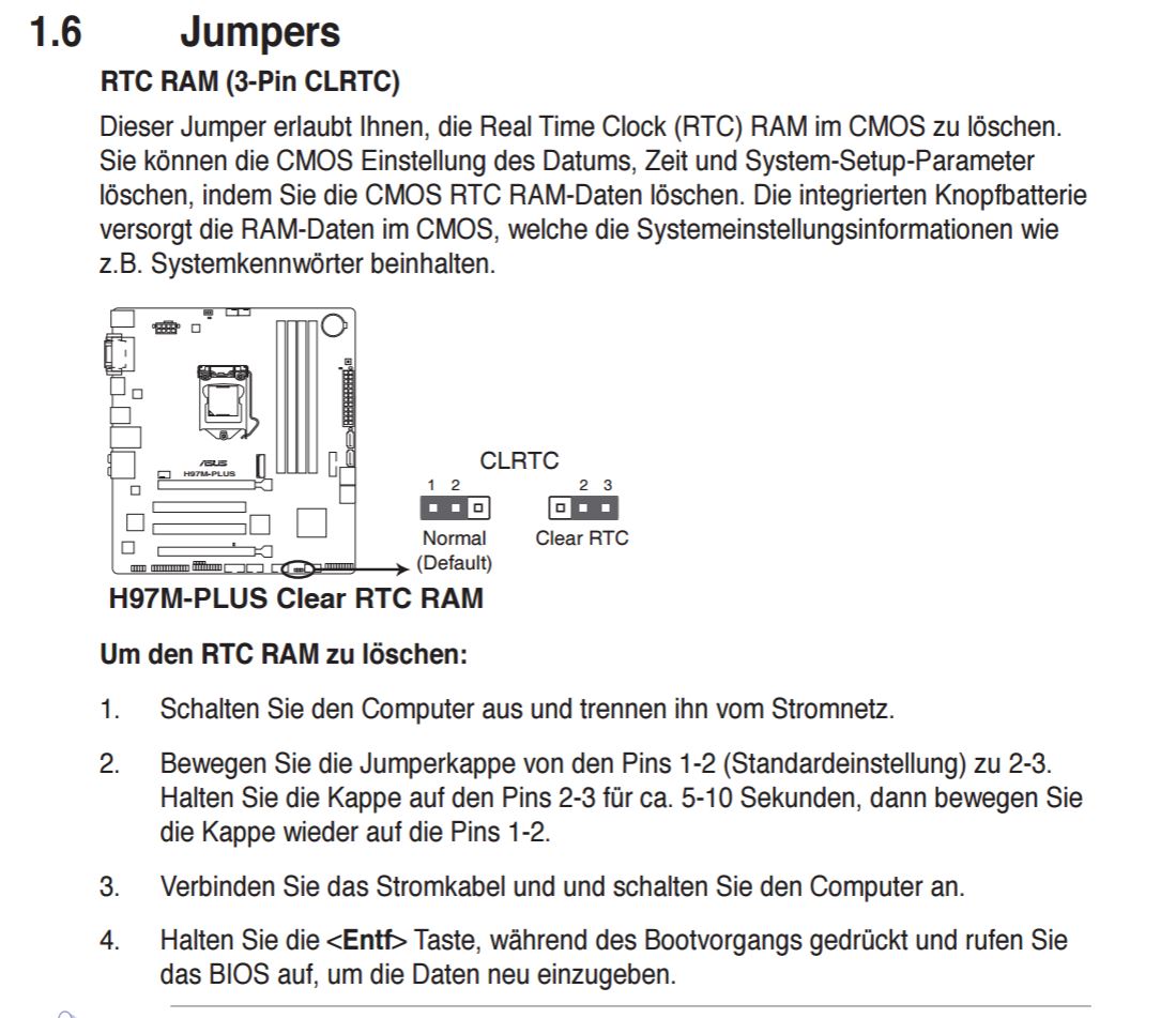

Wie kann ich BIOS reseten/ins BIOS wieder rein? Einfach die Batterie rausnehmen und paar Minuten warten?

Um ein BIOS-Reset durchzüführen könntest du die CMOS-Batterie entfernen, dann 15-20 Minuten warten und die Batterie wieder reinlegen. Hier findest du eine Anleitung dafür: http://www.giga.de/extra/bios/tipps/bios-reset-zuruecksetzen-auf-standardeinstellungen/
Welche Taste oder Tastenkombination hast du benutzt, um BIOS aufzurufen? Ist was Wichtiges auf der SSD gespeichert, das nicht gesichert ist, da durch Formatieren alles darauf gelöscht wird. Vielleicht könntest du die SSD an einen anderen Rechner anschliessen und überprüfen, ob die da als Sekundärspeicher erkannt wird.

Durch den Jumper Wechsel auf dem Mainboard von Pin 1 und 2 auf 2 und 3 und anschließend wieder rückgängig habe ich geschafft das BIOS auf Werkeinstellungen zurückzusetzen und somit Windows zu installieren.
Besten Dank noch mal an alle.
