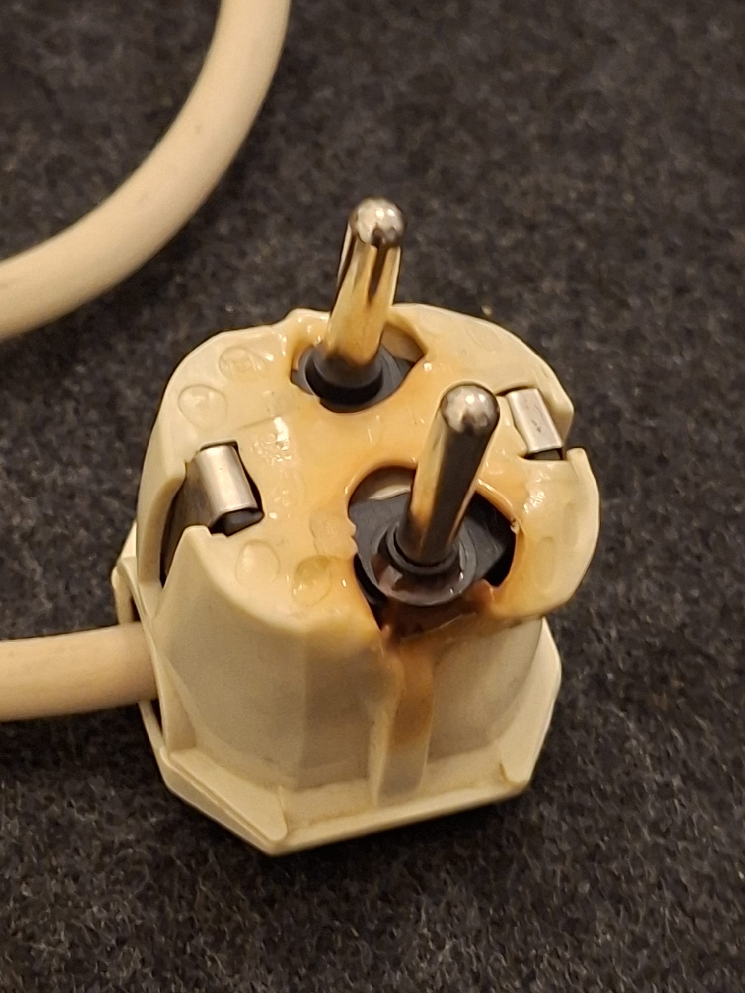

Finger weg von Master/slave Verteilerleisten!. Die machen Ärger, aber selbst normale (Billig) Verteiler sollte man regelmäßig überprüfen. Ich hatte erst vorgestern einen Fall. Ich hab dem Nachbar vor 3 Monaten einen alten PC verkauft (Sockel 1200). Alles gut, bis eben vorgestern, Abstürze, Bluescreen usw. Kiste zu mir gebracht, ich komplett durch gecheckt. Alles gut keine Fehler. Ihn mit PC und den Worten -Überprüfe bitte Deine Verkabelung - nach Hause geschickt. Ergebnis der Kabelüberprüfung, siehe Bild.
Seine Frau hat die graue Brennenstuhl Verteilerleiste gegen eine grüne, "viel schönere" Verteilerleiste ausgetauscht. Das Ergebnis von diesen Biligdingern sieht man ja.......
Reaktionen: F4T4L1TYftw
Der gezeigte Stecker ist ein schraubbarer Schukostecker. Alle Steckdosenverteiler, die mir in den letzten Jahrzehnten untergekommen sind, hatten "serienmäßig" angegossene Stecker. Hier wurde entweder der Stecker nicht korrekt montiert oder das Ganze dauerhaft bzw. längere Zeit überlastet.
So beginnen Wohnungsbrände. Wenn der LSA im Kasten versagt, fackelt dir da ruckzuck die Bude ab. Dein Nachbar kann sich glücklich schätzen...mit deinem Riecher bezüglich der Verkabelung.
Ja, stimmt, ein montierbarer Stecker, aber offensichtlich auch noch einer von den Guten alten, geholfen hats ihm aber auch nix.
Ich wollte eigentlich nur darauf hinweisen, was einen Computer aus der Fassung bringen kann und zu merkwürdigen Fehlerbildern führt. Nach der ersten "Ferndiagnose" hätte ich ja einen Fehler im WIndows oder eben im PC vermutet. Aber nach einen 6 stündigen Testpacours bei mir war eher klar, daß der Fehler ausserhalb zu suchen ist. Als Funkamateur habe ich andere Sachen der Elektrik auch im Blick und hatte schon wirklich seltsame Fehler im PC Bereich hier. Das Beste war mal ein Kollege. Ich hatte seinen PC samt Monitor da, zum einrichten und dann Farbabgleich des Monitors. Alles fertig gemacht. Er sein Zeugs abgeholt, alles daheim aufgebaut, kein Bild. Langer Rede kurzer Sinn: Er mußte nur den 220 V Steckers des Monitors auf der Verteilerleiste um 180 Grad drehen, Bild da. Zufallsbefund. Auch da habe ich geraten, die Verkabelung zu überdenken, normal ist so ein Fehler nicht.
