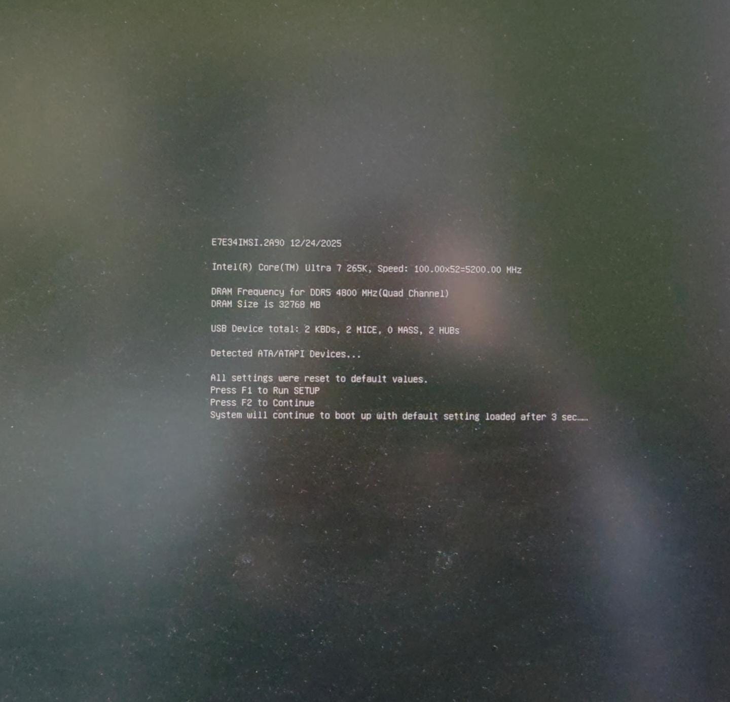

Nach jedem Stromlos machen des Rechners resetet sich das BIOS. (d.h. Steckerleiste aus).
Folgendes habe ich neu gekauft und getauscht, ohne Abhilfe: Graka, RAM, SSD. Jetzt habe ich das Mainboard ausgebaut und ohne Graka in Betrieb genommen. Fehler bleibt. Das Mainboard ist ca 6 Monate alt. Die Batterie hat Saft genug. Mit der Uhrzeit stimmt auch alles, die verliert er nicht. Jetzt habe ich nur Keyboard, Maus, Bildschirm und WLAN-Antennen angeschlossen und der resetet jedes mal.
Was kann das sein?

Ich habe das neueste BIOS installiert und Overclocking habe ich noch nicht betrieben, alle Werte sind standardmäßig eingestellt. Die Uhrzeit stimmt immer nach jedem Hochfahren. Solange die Steckerleiste eingeschaltet ist, gibt es keinen Reset. Wenn ich diese über Nacht ausschalte, resettet das Bios auf jeden Fall wieder. Ok, dann renne ich mal fix in die Stadt und besorge mir eine Batterie. Komisch ist aber, dass sie schon leer sein soll, da das Problem von Anfang an besteht.

Im OS ja, synchronisiert ja von selbst. Die Frage ob auch im UEFI die Zeit direkt nach einem Reset passt.
Hast du irgendwelches XMP aktiviert?
