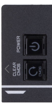

Funktioniert der hintere "CLEAR CMOS" Taster, wenn der Rechner ausgeschaltet ist aber noch am Strom hängt, sofern man das Cmos überhaupt löschen kann, wenn der Rechner nicht stromlos ist?
Scheint der Taster mechanisch noch in Ordnung zu sein? Nicht, daß er z.B. klemmt.
Wie sieht es mit allen anderen Tastern, Schaltern und Steckbrücken mechanisch und einstellungstechnisch aus?
Ja die beiden Schalter auf der I/O Blende kenne ich, der CMOS Clear Knopf klemmt nicht oder macht einen kaputten Eindruck.
