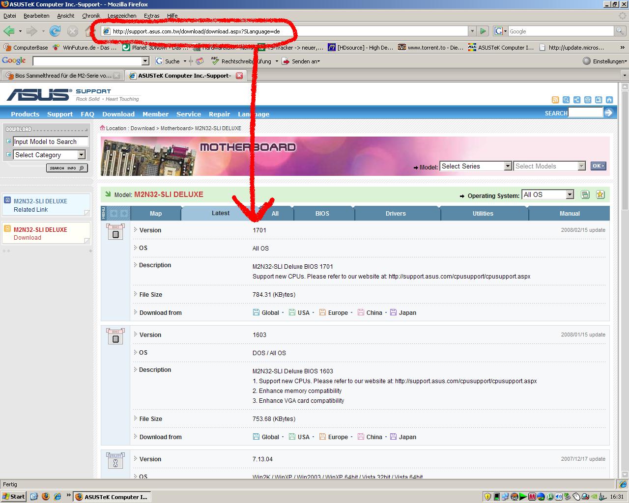

jup gibt aber ich habe noch nicht geschaut obs final ist
MFG
ah ok ich war auf der deutschen Seite nicht auf der Globalen.
thnx für den Hinweis. Hast schon die Änderungen rausbekommen (changelog?) und ob es Final ist?
