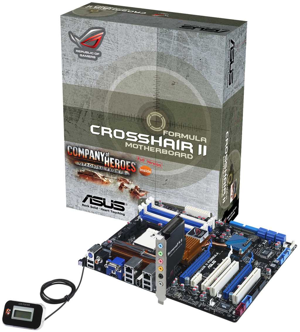

Habt ihr schon das neue Crosshair II Formula gesehen?
Hab mal ein Bild angehängt.

Ja, das Crosshair II Formula sieht ganz nett aus (eine Variante mit Chipset-WaKü fände ich interessanter) - kann jedoch nicht sagen was das Chipset (Nforce 780a) taugt. Hab da noch keine aussagekräftigen Berichte zu gelesen. Ein Wechsel kommt vor einem DDR3-kompatiblen Chipset für mich auch nicht in Frage.
Greetz, G.
