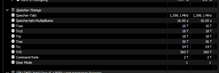

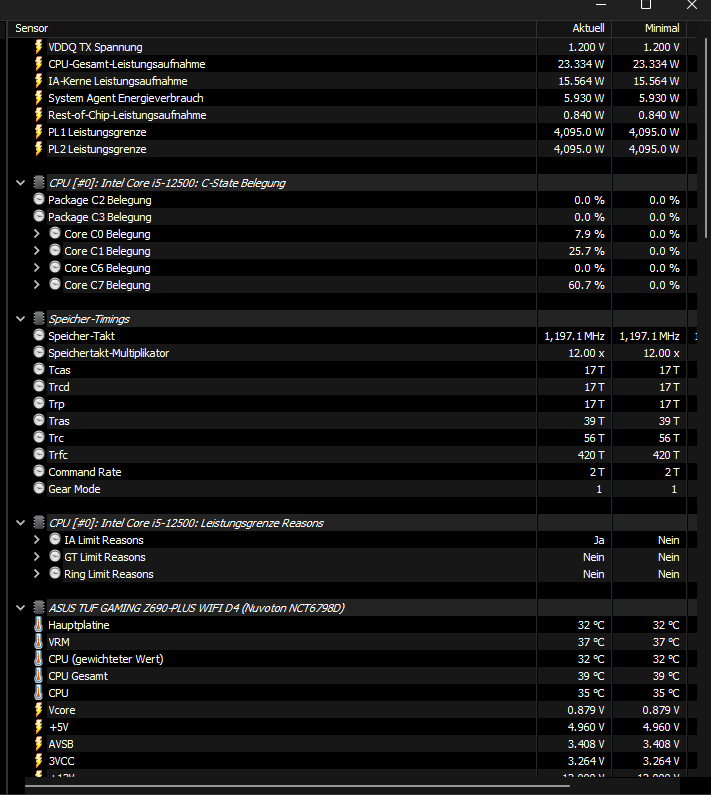

Ich habe gelesen, dass C-States abhilfe schaffen könnten? Das probiere ich mal aus. Aber habt ihr eine Idee, was das sein kann? Hier noch ein Bild von HdInfo, sollte es helfen:
Alle Treiber aktuellisiert bzw mit DDU neu installiert. Andere Steckdosenleiste, Bildschirm, Netzteil und GPU geestet. Bildschirm per HDMI und DisplayPort angeschlossen. Diverse Software deinstalliert (bspw. Adrenalin Software). BIOS aktuellisiert.

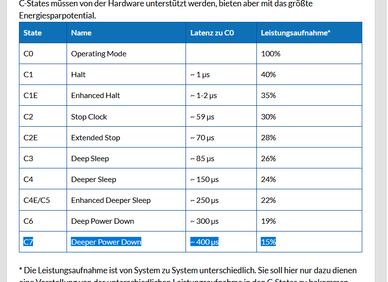

Planlos84 schrieb:
Ist diese Tabelle aktuell und richtig? Wenn ich C7 Deaktiviere, dann fällt einfach nur diese Option weg oder und die CPU kann eben maximal auf "nur" 19% Energieverbrauch fallen?
Ungefähr wird's schon stimmen.
Wenn die Leistungsaufnahme der CPU im Leerlauf vielleicht 10 W beträgt, dann ist dieser Unterschied zwischen 15% und 20% nicht besonders groß.
Reaktionen: Planlos84

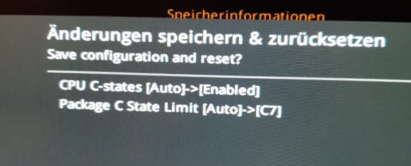

Das ist ja so richtig oder? Wenn ich dort bspw. Limit C7 einstelle, ist C7 das höchste was er anwendet und C8+ wird nicht mehr angewendet. Witzig. Mit C7 kommt sogar bei Mausbewegungen ein Fiepsen aus Richtung CPU

1) Deine RAM laufen nicht mit 3200 MHz, check mal im UEFI ob du XMP aktiviert hast.

Beides gemacht. XMP ist auf Auto gewesen. Habe XMP 1 aktiviert. Jetzt stimmt es oder? Krass. Danke für den Tipp! Und zum Acoustic Management Options. Hmmmm ... von der CPU höre ich aktuell nichts mehr und von der GPU leiser. Das muss ich aber beobachten. Danke
Ja, jetzt stimmt der RAM-Takt! Ich habe auf meinem Gigabyte-Mainboard eine ähnliche Funktion, ich habe IA (für die CPU) auf Fast/16. Ich muss ebenfalls beobachten, ob es leise/lautlos bleibt.
Nebenbei: Ich habe mich grad über die RAM Sache etwas eingelesen. Der war ja viel zu langsam! Ich merke auch bei Anwendungen, es läuft flüssiger. Freut mich wirklich! :) DANKE
