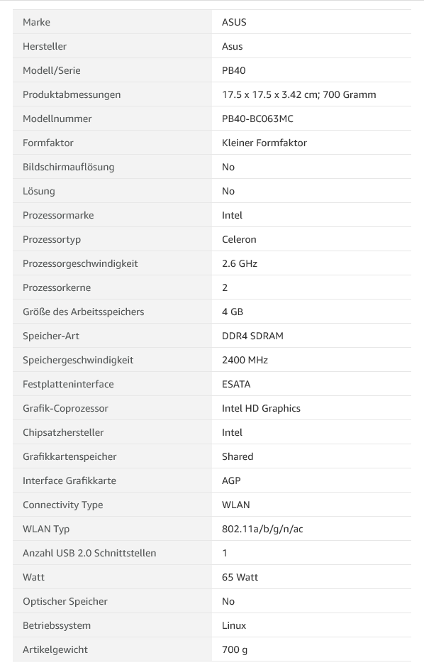

Und woher weist du, dass dein Ram "zu langsam" läuft?
Hier steht zsb. das der Ram nur 2400Mhz kann. Ach ja, übertakten ist bei so einer Kiste auch nicht, sprich XMP kann das Teil nicht. Konnten sie noch nie.
Ok gut zu wissen.. ohne es im Bios erfahren zu haben, wo ich ja nicht rein komme
peterX schrieb:
Ich hab kein Celeron ich hab ein Pentium Silver N5000
