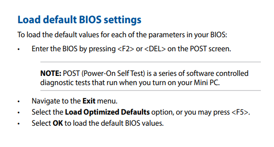

Also irgendwie sind deine Erklärungen, teilweise, technisch falsch... Es ist dem BIOS bzw. UEFI vollkommen egal, an welchem Port dein Monitor hängt. Die Grafikkarte bzw. Einheit erkennt den Monitor und leitet das Bild an den Port weiter, es sei denn, das ein Port präferiert wird, kommt eigentlich nur bei Multimonitorsetups vor... Hast du schon an beiden den Monitor angeschlossen?
In der Manual steht eindeutig wie man ins BIOS kommt. Probiere es halt. Quasi PC starten und sofort F2 oder Del bzw. Entf. drücken.

Du brauchst kein Bild, um im Bios Einstellungen zu ändern.
Musst halt 'blind' Einstellungen vornehmen. Daher Screenshots/Videos vom Bios suchen, um zu schauen, was wo ist.

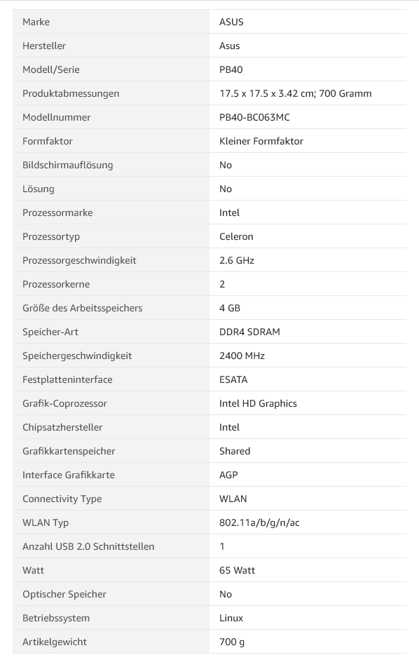

Und woher weist du, dass dein Ram "zu langsam" läuft?GreenDie schrieb:Neu. Ja er läuft grade, daher weiß ich auch, dass der Ram auf 2400 eingestellt ist
Hier steht zsb. das der Ram nur 2400Mhz kann. Ach ja, übertakten ist bei so einer Kiste auch nicht, sprich XMP kann das Teil nicht. Konnten sie noch nie.
