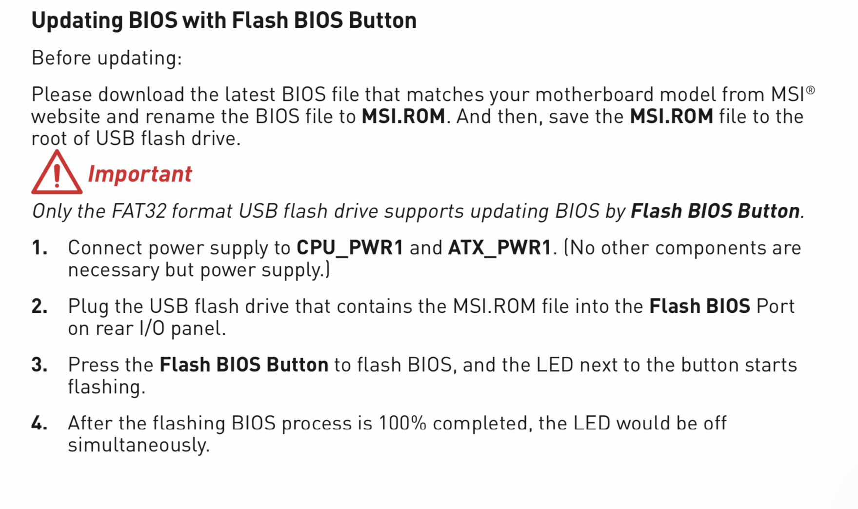

edit: es gibt aber noch das Flashback
Tja, du hast Glück im Unglück. Das Update hat wohl nicht funktioniert, was normalerweise bedeutet das dein Board hinüber ist, wenn du kein Dual Bios hast. Aber dein Board unterstützt zusätzlich Flashback:
Reaktionen: Nickel
Zur not geht das

Ist es denn sicher dass ein gebricktes Board dann noch diese Funktion ausführt?
Die Funktion ist unabhängig vom Bios selbst, also ja. Selbst mit komplett korrumpiertem Bios kann man so das komplette Ding neu beschreiben.

Mit der USB Flashback-Funktion ist evtl noch was zu retten, dann die BIOS-Datei vorher umbenennen in MSI.ROM!

Ich hab das jez so gemacht wie in dem Video. Der pc ist an aber die rote LED blinkt jez in regelmäßigen Schritten bei CPU auf. Sie geht für 5 Sekunden an und der CPU Lüfter wird dann auch kurz langsamer

zur not mal stück für stück alles ausbauen und dann flashen laut msi sind keine Komponenten nötig zum flashen nur strom halt
