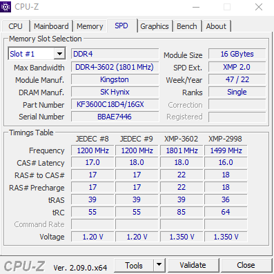

Poste mal ein Bild von CPU-Z und dem SPD Reiter. Schau im BIOS/UEFI nach, ob diese für das Profil die korrekte RAM Voltage eingestellt hat.

Da ich momentan nur auf dem Standardtakt fahre, hier mal ein Screenshot von den 2400MHz.
So weit ich das verfolgt habe, stellt er aber bei den DOCP Profilen auf 1,35V um, was laut Datenblatt so gewollt ist.
EDIT: Ah, steht da ja sogar im Screenshot

Ist die Frage, wird das auch korrekt so gemacht, hast Du das im UEFI überprüft, daß der Wert korrekt gesetzt ist?

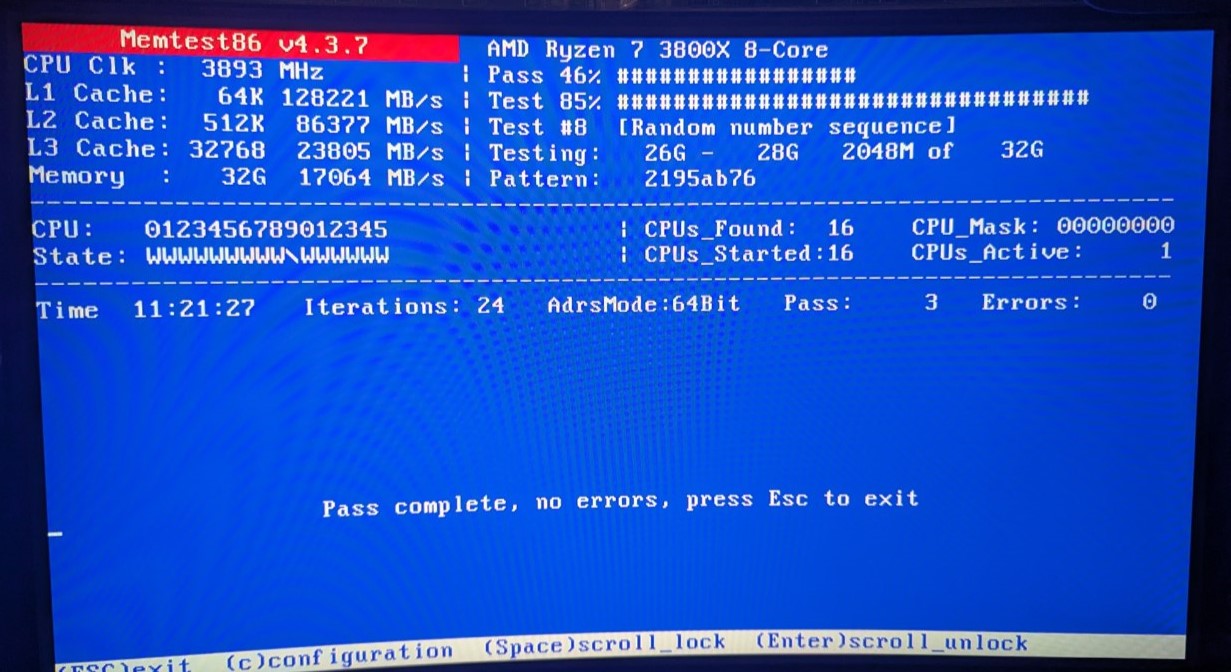

Ich habe über Nacht Memtest86 nochmals laufen lassen. In 11,5h hat er knapp drei-einhalb Passes geschafft, allerdings ohne Fehler, sodass ich jetzt mal annehme, dass der RAM okay ist? (Foto anbei)
EDIT: Ich bin leider noch nicht dazu gekommen, andere RAM Sticks und einen gleichwertigen CPU zu testen, das steht weiterhin auf meiner Liste, sofern die momentanen Tests etwas ergeben.

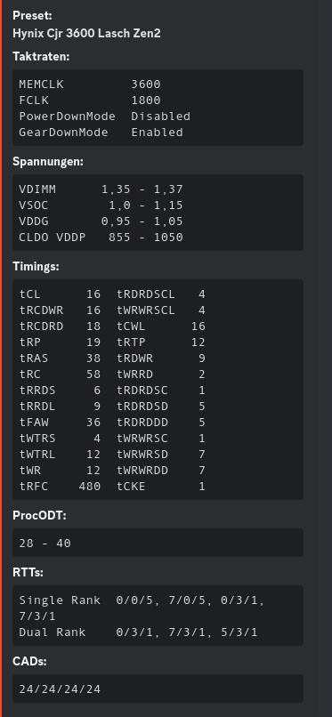

Die Werte aus dem Bereich Taktraten, habe ich eingestellt. Was die Spannungen betrifft, bin ich etwas vorsichtiger, das möchte ich gerne vorher absprechen. VDIMM ist denke ich das was mein MB als DRAM Voltage bezeichnet, da sich das mit den Werten des RAMs deckt. VSOC ist dann VDDCR SOC Voltage? VDDG gibt es bei mir zwei Mal, einmal CCD Voltage Control und IOD Voltage Control. Und CLDO VDDP gibt es zwar bei mir, aber wenn ich z.B. den Wert 855 eintrage will er 1,8 angeben. Ich gehe davon aus, dass es dann 0,885 sein müssen, bin mir aber grade was Spannungen selbst einstellen angeht zu unsicher um das einfach so selbst zu entscheiden.
ProcODT habe ich auf 32 ohm festgelegt und die Spannungen bis auf die DRAM Voltage so belassen/auf Auto, bis auf die DRAM Voltage, da diese im XMP Profil im Datenblatt ebenfalls auf 1,35V angegeben war darauf eingestellt.
Da der PC nun beim übernehmen allerdings nur 3x Powercycled und dann den Instability screen anzeigt, kann ich dir nicht sagen, auf was er die Timings automatisch einstellt. Daraufhin habe ich mal alle der Werte die du geschickt hast im Bereich Timings übernommen, allerdings ohne Erfolg/POST. Gefunden oder ergoogled habe ich mir das meiste davonwenn es anders hieß bei mir. TRP und TRAS sind bei mir als DRAM RAS# Pre Time und Act Time angegeben, wenn ich das richtig verstanden habe. Mein Board hat noch Trcpage, Trfc2 und Trfc4 als Wertmöglichkeiten die ich auf Auto belassen habe, da ich sie in den Timings nicht finden konnte
Aber auch damit (ohne VSOC VDDG und CLDO VDDP anpassungen) startet nichts über den instability screen hinaus.

Warum nimmt man hier den uralten Memtest86 Version 4,
der ist eigtl. auch nur bis einschließlich DDR3 gedacht. 🤷‍♂️
Weil es zu dem Zeitpunkt bereits nach 5 Uhr war, ich einfach nur noch geschafft war und ich nichts anderes auf die Schnelle zur Hand hatte. Ich werde heute nochmal einen Test mit Version 10.6 machen.

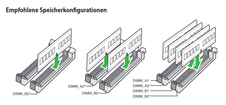

Shadow091995 schrieb:
Was mach ich denn in dem Fall jetzt?
Den Ram in den "richtigen" Slots stecken. Asus hat das nicht umsonst in ihren Handbüchern stehen. (wie auch andere Boardhersteller)
Reaktionen: stinger2k
Das ist mir schon bewusst, aber was bleibt mir denn für eine Möglichkeit, wenn der PC mir nichts weiter gibt, als eine gelbe DRAM Leuchte auf dem Board und das dauerhaft, egal ob nach Neustart oder CMOS clear. Mit A1/B1 kam ich zumindest ins BIOS.
