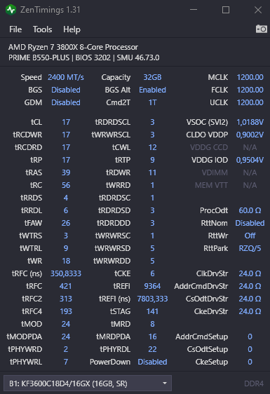

Die Timings interessieren mit DOCP weniger, eher die Widerstände, denn das kann von BIOS zu BIOS schonmal unterschiedlich ausfallen und war mit Zen2 doch noch nicht so ausgereift.
Vor allem der rechte Block wie hier interessiert mich.

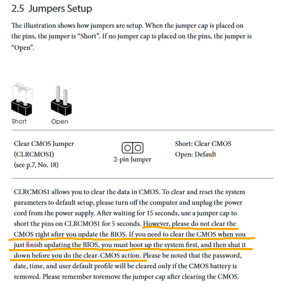

Alexander2 schrieb:
CMOS ...
Das würde ich nach jedem Bios update machen (nach Handbuch des Mainboards)
Direkt nach einem BIOS Update empfiehlt es sich nicht ein ClearCmos zu machen.
Die Hersteller erwähnen dies aus im Handbuch, wie hier z.B. ASRock:

Anbei der Screenshot, allerdings von 2400MHz, aber das war ja egal meintest du.

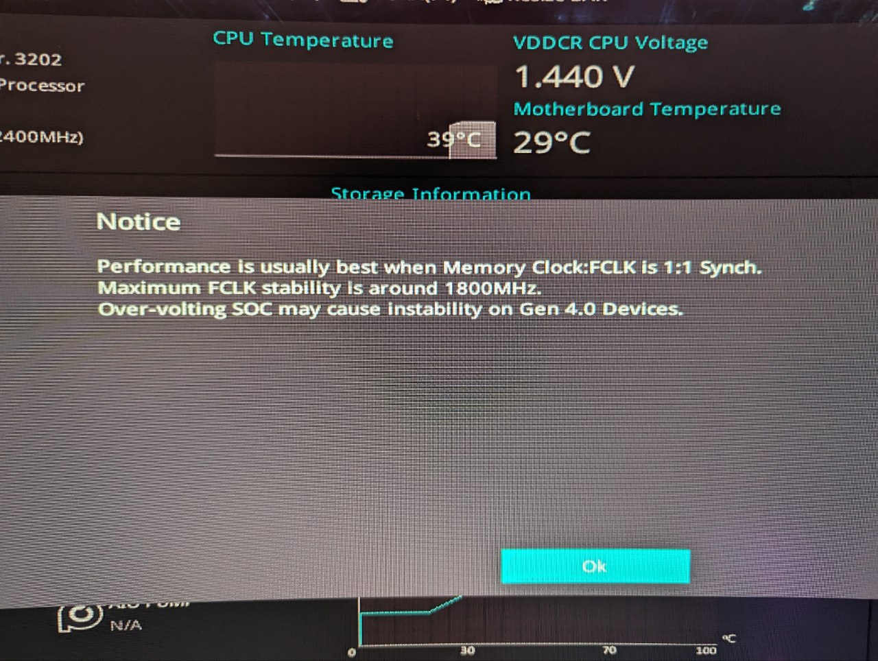

Apropos 1:1 Takt... Ist diese Notice einfach nur ein Hinweis, der beim ersten Mal des Auswählens des DOCP Profils angezeigt wird, oder wird das nur angezeigt, wenn etwas nicht stimmt?
Den Hinweis gibts bei mir so nicht, aber der bringt in dem SInne auch keine Neuigkeiten. trotzdem gut, das der da ist. Denn nicht jeder weis das so durch lesen und lernen :-)

Was mich an deinem Zentimings Screenshot wundert,das der Gear Down Mode auf disabled ist.Normal wäre enabled.
Aktiviere den mal im Bios.GDM disabled und Ryzen ist nur für die OC-Profis.
