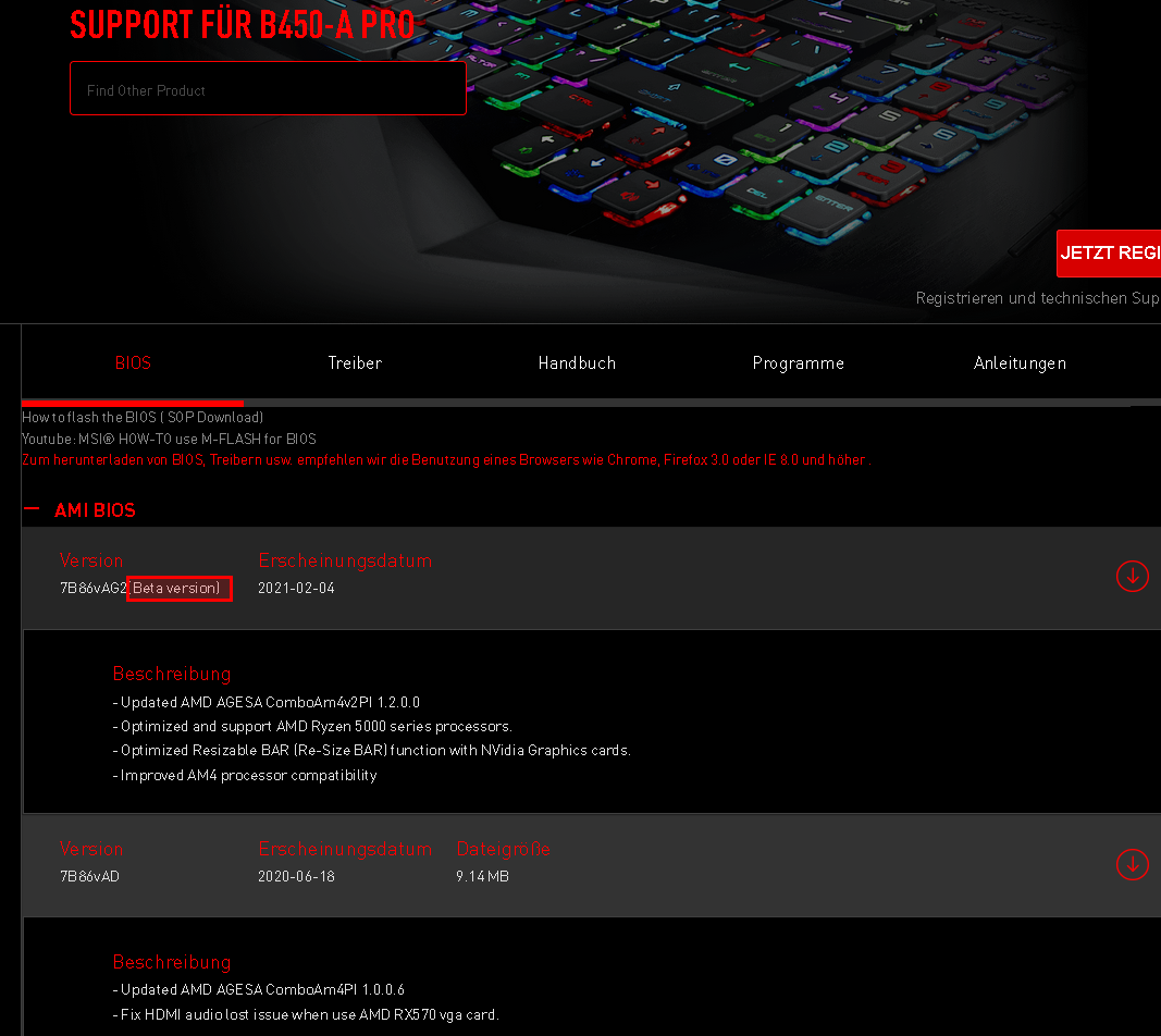

coasterblog schrieb:
Und Achtung: das aktuelle ist ein Beta BIOS.
Das habe ich gesehen, habe also auch den vorherigen offiziellen Release probiert.
