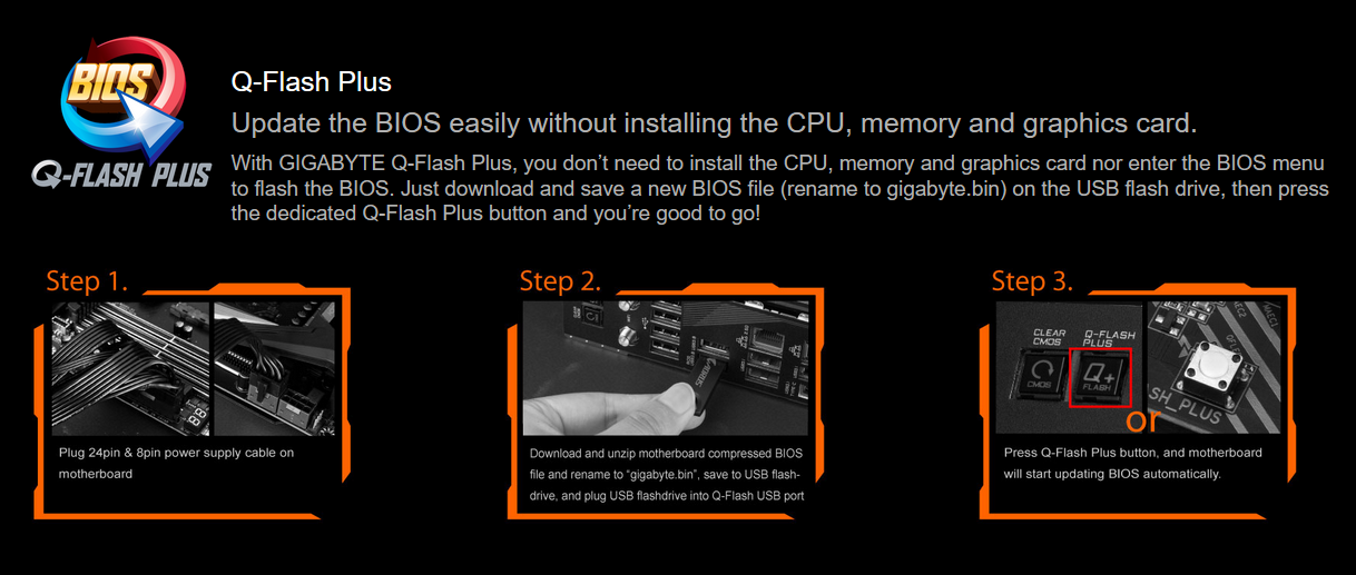

Mit einer CPU 13.Gen und Intel RST VMD Driver (F6-Treiber) muß dann zuvor dessen Treiberversion 19.5 oder höher installiert sein. Sonst bootet der PC dann hinterher nicht mehr!
Dein GBT Mainboard hat die USB-Flashback-Funktion "Q-Flash PLUS", damit kannst ein BIOS-Update ohne installierte CPU und Komponenten machen.
Der RST-Treiber ist unabhägig davon und auch sonst nicht unbedingt zwingend notwendig.
https://www.intel.de/content/www/de...7/memory-and-storage/intel-optane-memory.html
https://www.gigabyte.com/Motherboard/B660-GAMING-X-DDR4-rev-10#kf
Wenn du auch den RST VMD-Driver benutzt, dann Version 19.5 oder höher benutzen!
