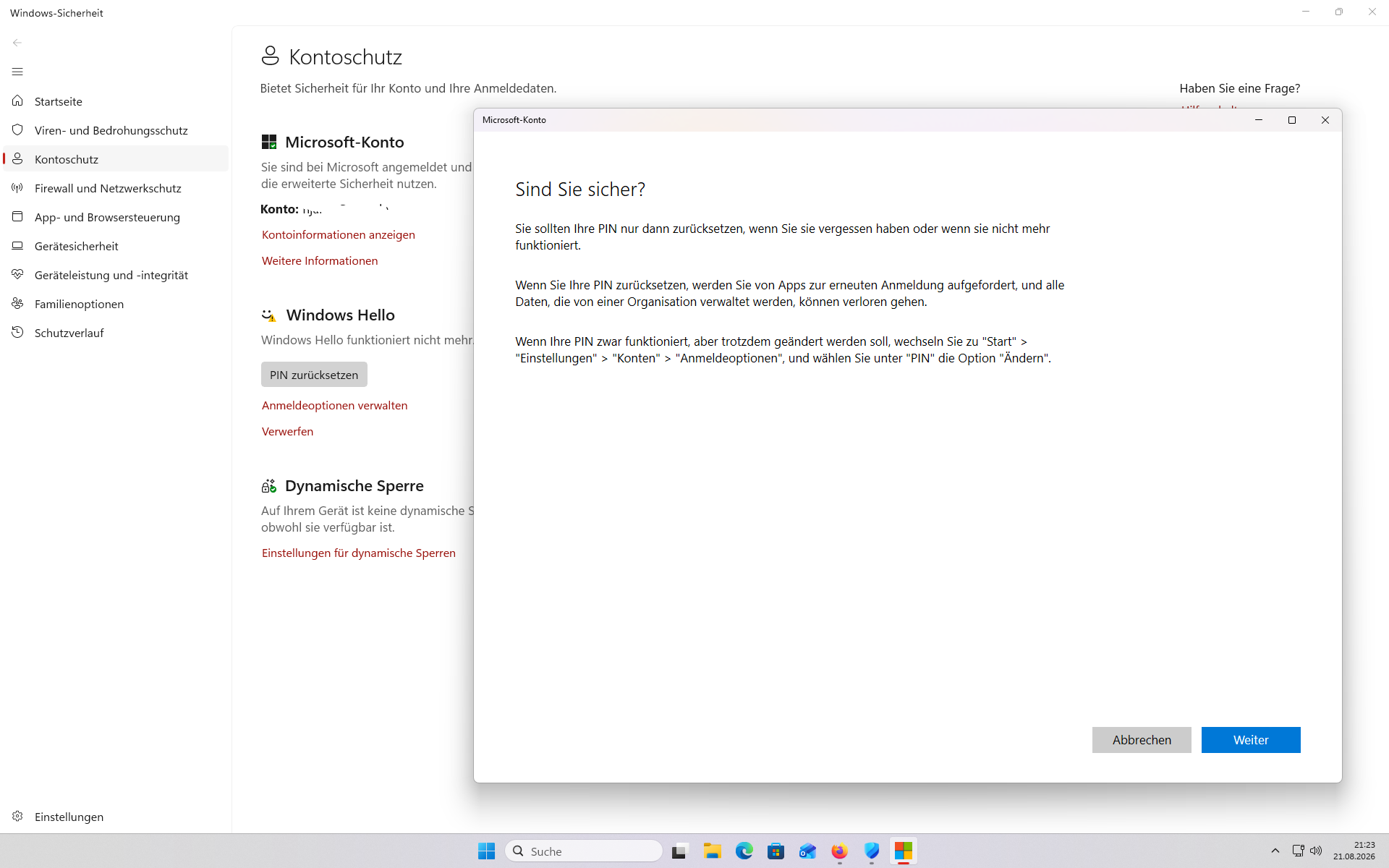

Aber die Windows Hello Pin funktioniert nicht mehr..ich muss mich mit der PIN vom Microsoft Konto
anmelden.
Windows Hello Pin zurücksetzen ?
Dann erscheint die Meldung "Wenn sie die PIN zurücksetzen werden sie von Apps zur erneuten Anmeldung
aufgefordert und Daten können verloren gehen."
Was heisst das ?
Ich möchte mich eigentlich mit der Hello Pin anmelden.
Da hast du den eingeschobenen Nebensatz ", die von einer Organisation verwaltet werden" ignoriert.
Ich nutze zwar keinen Hello PIN, aber sehe da eigentlich keine Gefahr von Datenverlust. Außerdem hättest du doch bestimmt ein Backup. Falls nicht, mal direkt Gedanken drüber machen :)
Das klingt ja aber so das jede App dann eine Pin verlangt.. kann das sein ?

Soll ich die Windows Hello Pin jetzt zurücksetzen oder nicht ?
Man kann die wohl auch "verwerfen" ? und dann neu einrichten ?
Gar keine PIN wäre noch besser..geht das überhaupt ?

Herm schrieb:
Einfach dass du zb Passkeys neu einrichten musst. Oder Sicherheits Tokens die erstellt wurden, müssen neu eingerichtet werden.
Ne, das hast du falsch verstanden
Ja einfach zurücksetzen
Das Feld ist so schnell wieder verschwunden..Microsoft möchte das nicht.
Man greift auf sensible Daten zu..zag ist das Feld weg .
Egal mit E.Mail Code oder MS Passwort.
Was für ein Aufstand...ich versuche es morgen nochmal.
Update:
Ich hab die Windows Hello Pin entfernt und wieder neu eingerichtet..(Konten Anmeldeoptionen)
klappte aber auch erst beim 3 mal.
Alles andere hat nicht geklappt.
Alles wieder OK.. ..Windows 11 kann aber auch zickig sein.
