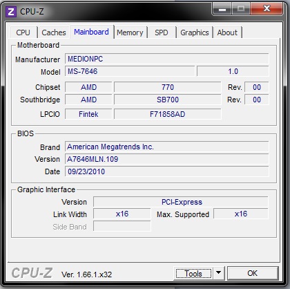

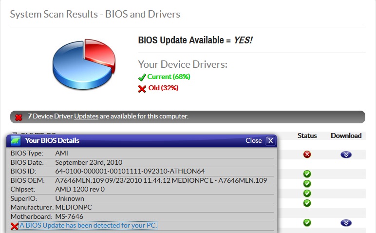

CpuZ und der Agent sagen mir, dass ich die Bios Version vom 23.09.2010 habe. Medion sagt mir aber, dass ich eine Version vom 17.05.2010 downloaden soll (hier der Link: http://www.medion.com/de/service/_lightbox/treiber_details.php?did=8686).
Da ich Medion nicht vertraue, frage ich erstmal hier nach. Und welches Update will mir der Agent updaten?
Soll ich nun mein BIOS updaten (würde ich zum ersten mal machen) oder nicht? Wenn ja, von welcher Seite, welches Update?

mach nicht du hast laut cpuz die version 109 und medion bietet die verso 108 an^^
Und welche BIOS-Ver. ist denn jetzt z.Zt geflasht?
Die dürfte/ müsste, wenn man jetzt rein nach dem Datum geht, neuer sein als die von Medion vorgeschlagene Ver. 1.08.
Kann es sein, dass bei dir bereits die Ver. 1.09 geflasht ist? Denn 109 taucht 2* im String deines Driver-/ BIOS-Scanner unter 'BIOS OEM' auf ...
Andererseits gibt es Anlass/ Grund zum Update des BIOS? Läuft/ Funktioniert irgendwas nicht richtig? Soll eine neue CPU eingesetzt werden, die ggfs. erst mit/ nach einem Update unterstützt/ erkannt wird? Wenn nein, dann lass das BIOS-Update sein.

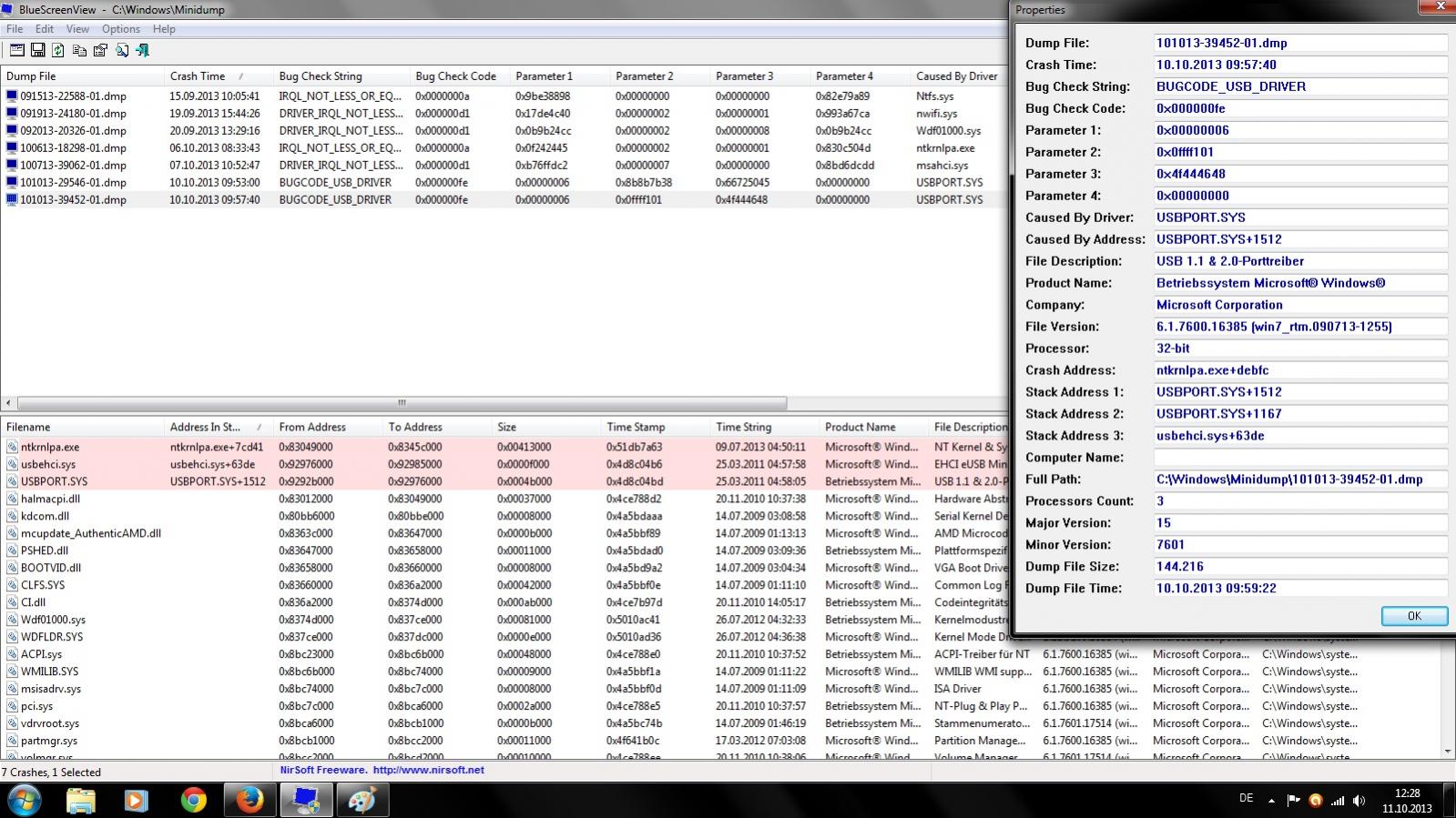

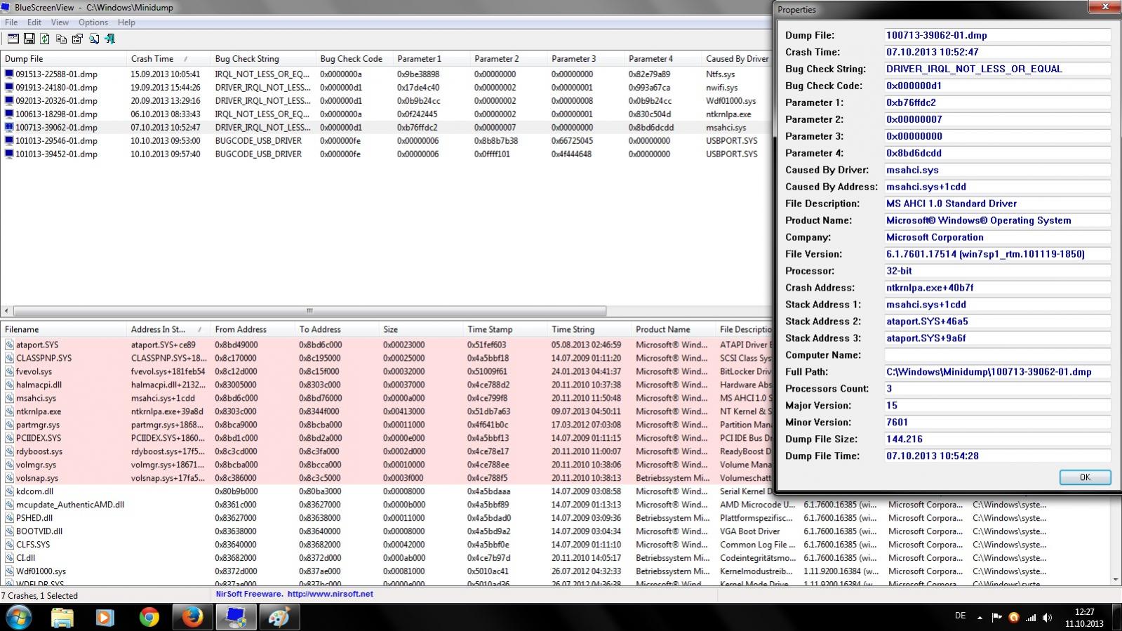

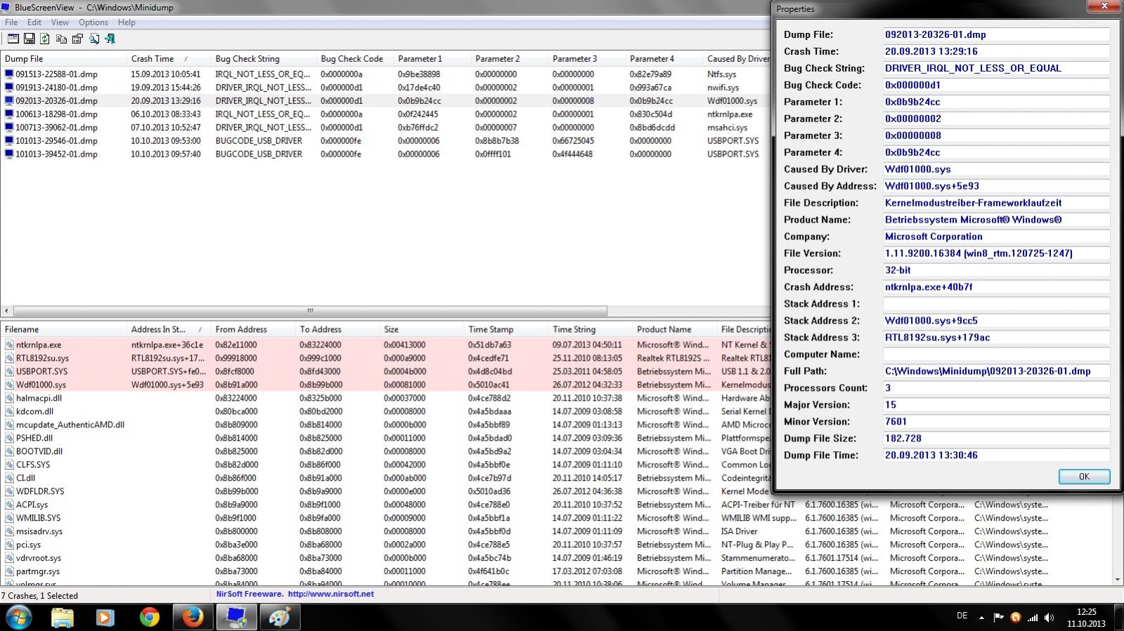

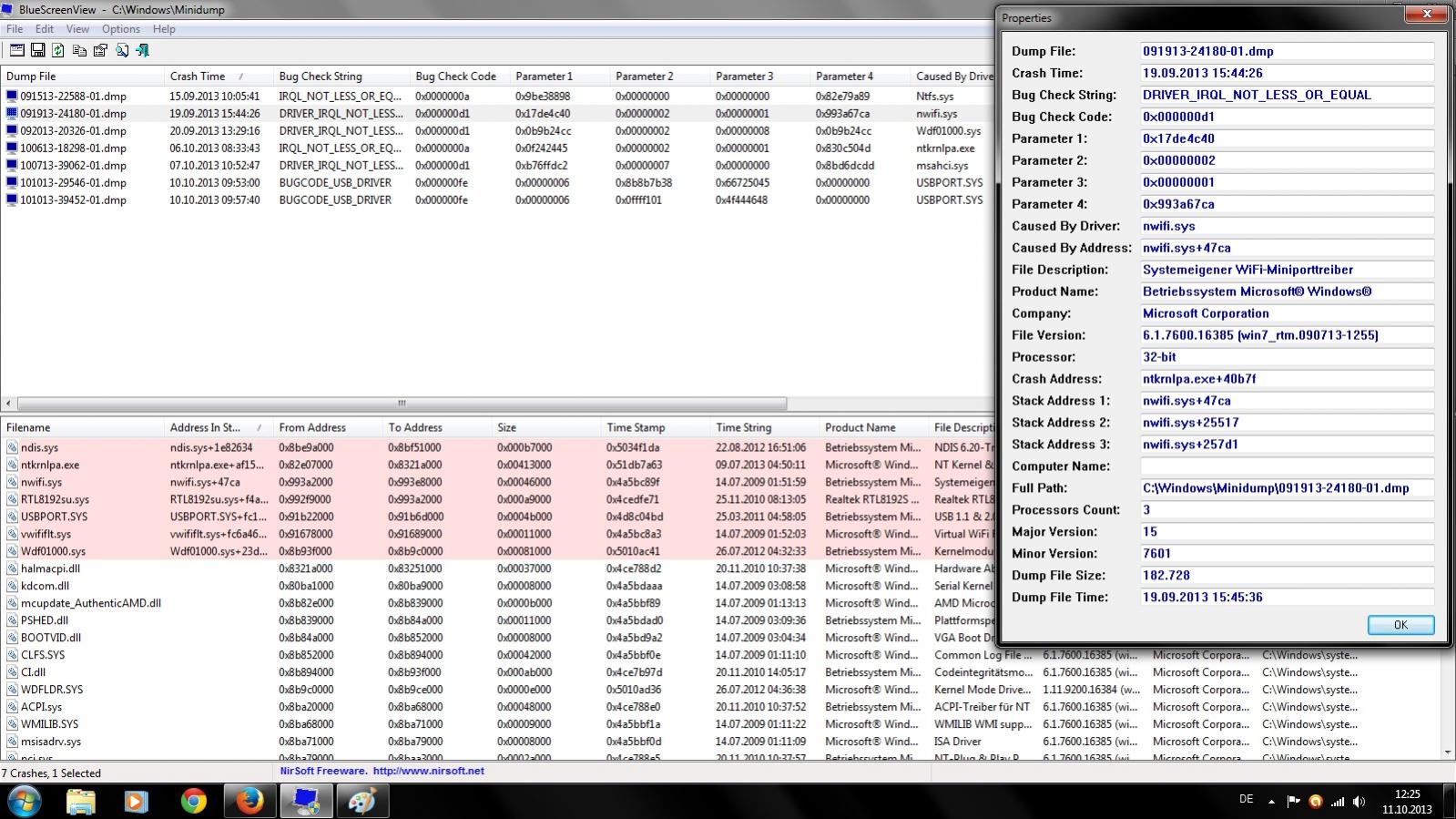

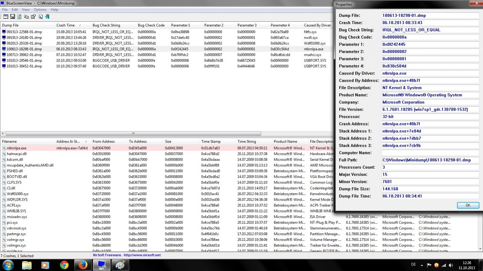

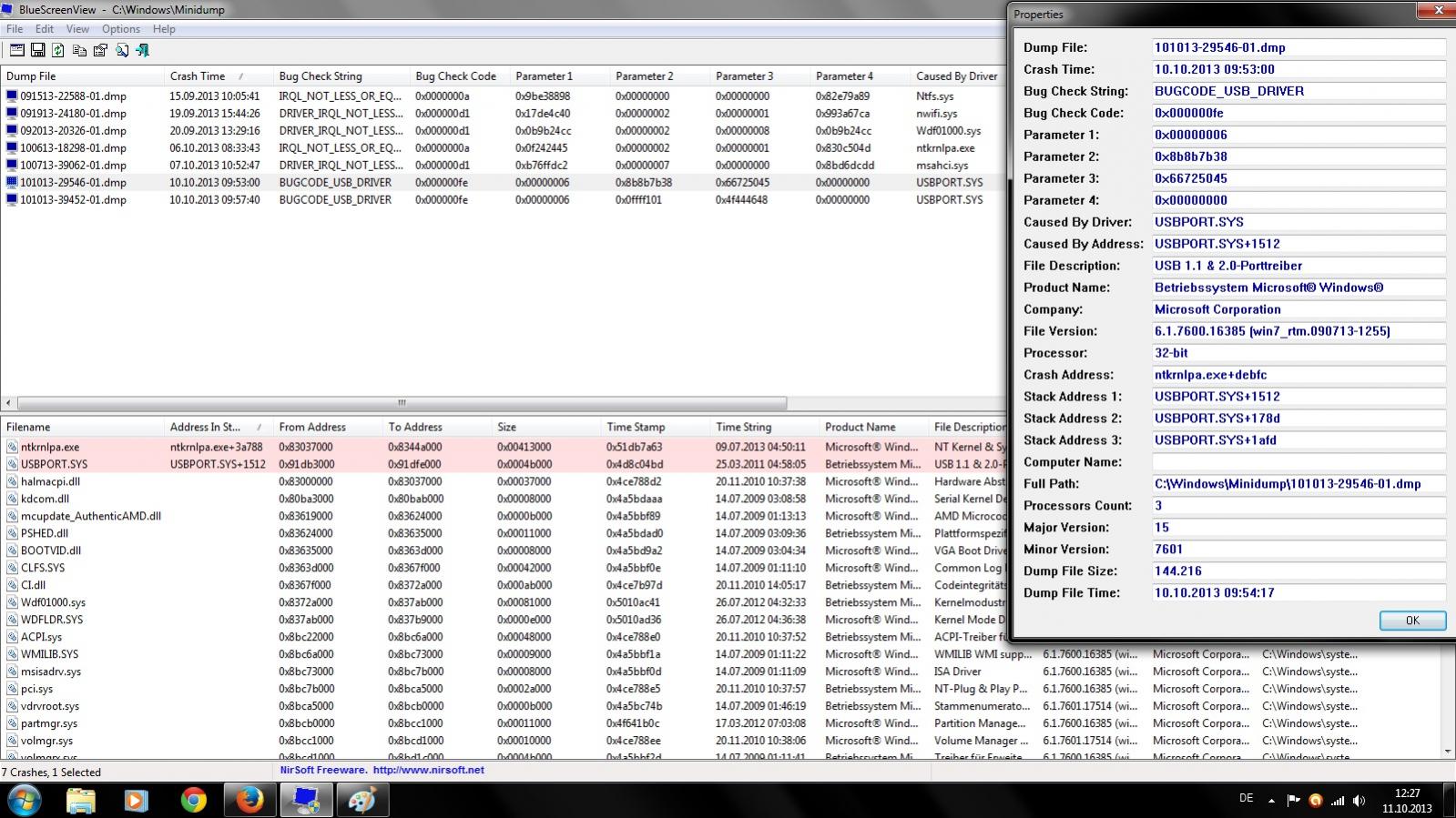

ahh ok danke schonmal für die schnellen antworten :) Ihr habt da einen guten Punkt angesprochen: Abstürze. Ich habe mal alle meine Treiber checken lassen weil ich in letzter Zeit immer wieder Abstürze bekomme. Meistens nur beim Hochfahren. Möglicherweise (ok, hoffentlich trifft es eher) liegen die Abstürze an den 7 älteren Treibern. Allerdings hatte ich letzte Woche auch schon einen Bluescreen mit IRQL_not_less_or_equal (zumindest sowas in der Art) und einen Bluescreen wo "Memory Management" stand. Ich denke ich sollte daher meinen Arbeitsspeicher testen, richtig?

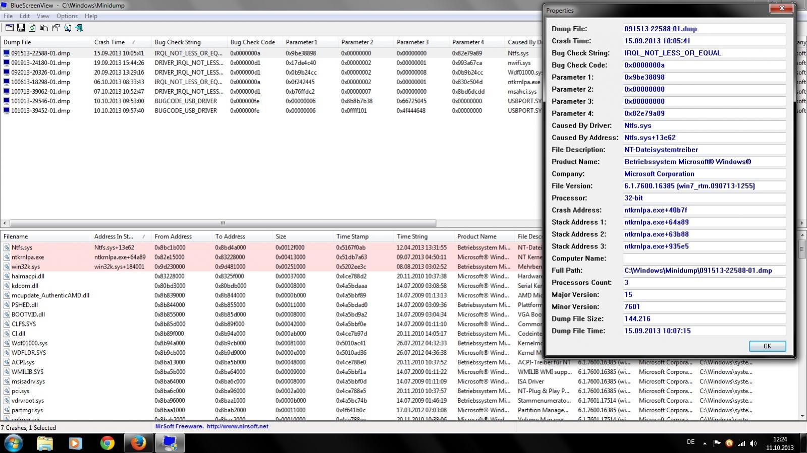

Ganz einfach wäre z.B. auch erst mal eine Übersicht über die Stopfehlercodes der bisher aufgetretenen Bluescreens zu zeigen. Diese kannst du z.B. mit dem Tool "Bluescreenview" ganz einfach hinbekommen.
D.h., dass ich beim neu aufsetzten nur Grafiktreiber aktualisieren sollte? Denn die anderen Treiber wären schon recht alt (~2009).
Das Tool habe ich laufen lasen und von allem einen Screenshot gemacht. Ich versuch mal soviel schlüssiges von dem how-to für mich herauszufinden wie es geht.Bluescreenübersicht1.jpgBluescreenübersicht2.jpgBluescreenübersicht3.jpgBluescreenübersicht4.jpgBluescreenübersicht5.jpgBluescreenübersicht6.jpgBluescreenübersicht7.jpg

Ich denke, du solltest das als nächsten Punkt auf deine ToDo Liste setzen.
Das wäre zumindest das, was ich als nächstes machen würde, wenn ich derart unterschiedliche Stopfehlercodes zu Gesicht bekommen würde.
