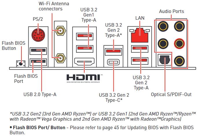

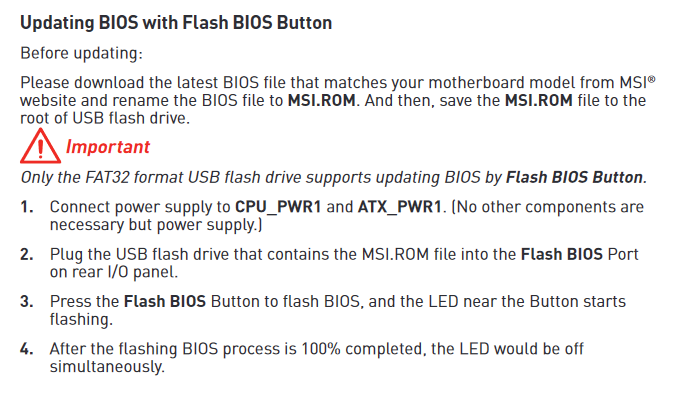

USB BIOS-Flashback wird bei ausgeschaltetem Computer durchgeführt. daher reicht es aus wenn das Mainboard Strom hat.
MSI®MPG X570 GAMING EDGE WIFI Manual
Wichtig: Beim BIOS-Flashback Computer muss ausgeschaltet sein!

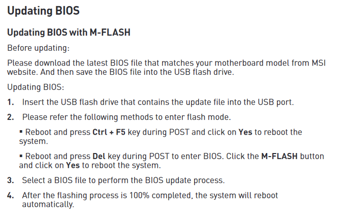

Für das Flashen im UEFI (zuvor BIOS) wird eine CPU und ein Arbeitsspeichermodul benötigt, um ins UEFI zu kommen.

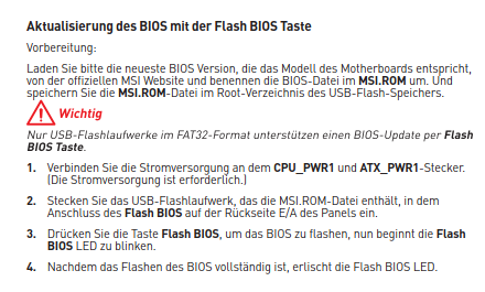

32BIOS SetupAktualisierung des BIOS mit der Flash BIOS TasteVorbereitung:Laden Sie bitte die neueste BIOS Version, die das Modell des Motherboards entspricht, von der offiziellen MSI Website und benennen die BIOS-Datei im MSI.ROM um. Und speichern Sie die MSI.ROM-Datei im Root-Verzeichnis des USB-Flash-Speichers. WichtigNur USB-Flashlaufwerke im FAT32-Format unterstützen einen BIOS-Update per Flash BIOS Taste.1. Verbinden Sie die Stromversorgung an dem CPU_PWR1 und ATX_PWR1-Stecker. (Die Stromversorgung ist erforderlich.) 2. Stecken Sie das USB-Flashlaufwerk, das die MSI.ROM-Datei enthält, in dem Anschluss des Flash BIOS auf der Rückseite E/A des Panels ein.3. Drücken Sie die Taste Flash BIOS, um das BIOS zu flashen, nun beginnt die Flash BIOS LED zu blinken.4. Nachdem das Flashen des BIOS vollständig ist, erlischt die Flash BIOS LED.

da sind wir wieder im nächsten MSI BIOS Flash Thread.. @TE was ist an der Anleitung so "unverständlich"?
Stick fertig machen,Stromstecker verbinden, richtigen Port, taste drücken, blinken lassen, fertig....
