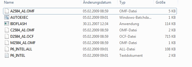

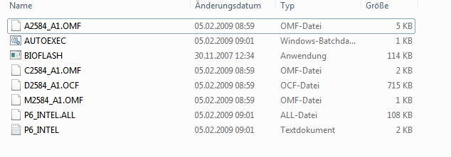

In dem entpackten Ordner der BIOS Datei ist folgendes drin siehe unten im Bild? Also wird es sich selbst flashen oder muss ich da mit DOS hantieren?

DOS (wobei die autoexec.bat darauf hindeutet daß das Flashprogramm automatisch gestartet wird)
Das mit der autoexec.bat hab ich mir auch schon gedacht. Aber wenn's DOS wäre was für Befehle muss man dann eingeben. Mit DOS bin ich nicht so bewandert.
Steht in der autoexec.bat, diese kann man sich mit einem Editor betrachten oder bearbeiten. Wenn Du kein Doskenntnisse hast, solltest Du erst lernen bevor Du flasht, denn wenn es in die Hose geht ist das Board erst mal hinüber.

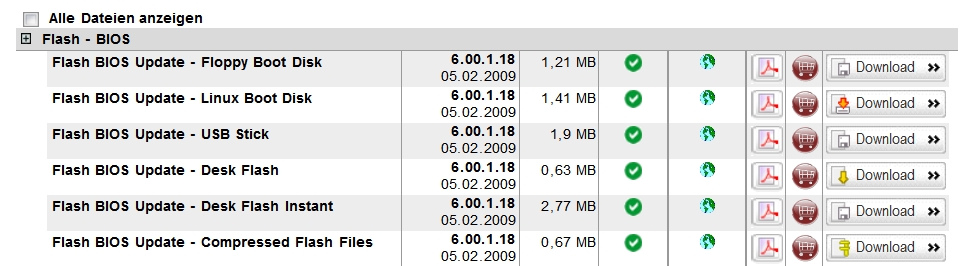

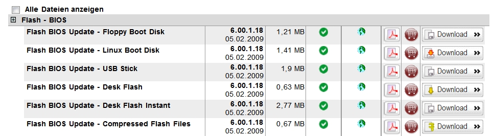

Ich mach's mal anders. Im Bild unten sind folgende Files angeboten. Aber welche wäre die .iso um es mit CD zu flashen. Ist die Linux Boot Disk damit gemeint um es per CD zu updaten? Weil da ist nicht wirklich erkenntlich welche nun die .iso ist. Der Rest sind Files um es unter Windows oder eben per USB Stick zu flashen.
