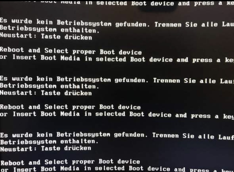

Du hast doch ein Bild, warum machst du das update da nicht ganz normal übers UEFI über Instant Flash mit der aktuellsten Version auf nem USB stick oder halt über Internet Flash?
https://www.asrock.com/support/BIOSIG.asp?cat=BIOS10
Dein USB Stick wurde nicht bootfähig erstellt, er erwartet hier ein Betriebsystem oder der MBR ist falsch. Auf jedenfall ist die Erstellung schief gelaufen.
ich würde das BIOS File einfach auf den Stick kopieren und dann via UEFI Bios direkt flaschen.

Wenn ich die Anleitung richtig verstanden habe, dann sollte der Stick so aufgebaut sein (siehe Anhang). Also 2 Ordner einmal "EFI" und "X570_Extreme4". Ist das bei dir auch so?
Und alle anderen SDDs, HDDs, m.2s sollten vom Board getrennt sein.
Asrock sagt dazu: *If you use Pinnacle Ridge or Picasso, please refer to the "Steps to Update Renoir/ Ryzen™ 5000 Supported BIOS" to update the BIOS. Pinnacle Ridge = Ryzen 2000 und da ist diese Anleitung... Mein Stick ist anders aufgebaut, weil die Dateien ja in die Root directionary müssen, sprich in keinen Ordner nur das Update Package muss extrahiert werden.
Ich verstehe darunter, dass der Ordner "EFI" samt Inhalt in dein USB root kommt und nicht nur der Inhalt. Sonst würde da so etwas in der Art "place the contents of the EFI/BOOT directory in your USB root" stehen.(To create an EFI bootable disk, please unzip the EFI.zip and place the entire EFI folder into your USB disk root directory)

Vielleicht kommst du so zum Ziel:
https://www.thomas-krenn.com/de/wiki/Bootfähigen_DOS_USB-Stick_erstellen
Allerdings mußt du dabei CSM aktivieren und im Bootmenü (bei ASRock meist F11) auch den richtigen Eintrag für deinen USB-Stick auswählen - also den ohne UEFI.
