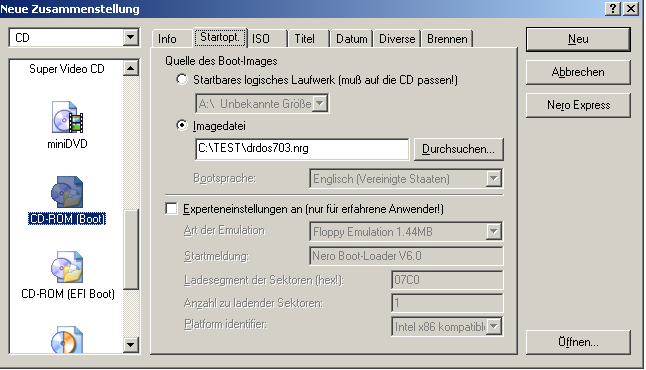

Erstelle einfach einen bootfähigen USB Stick oder mittels Nero und der angehängten Dr.Dos.nrg für Nero (ZIP entpacken) und entpacke die Dateien aus dem File "Motherboard_AMD_Socket AM3_A7DA-S3.0_BIOS_8C2F1P07.ZIP" und kopiere sie auf den Stick (8C2F1P05.ROM, flash.bat und afudos.exe), dann vom Stick booten und die flash.bat starten.
