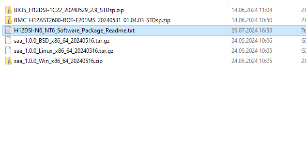

Könnt ihr mir bitte bei der Hilfe suchen? Ich finde auf denen ihrer Seite eben nur diese Datei oder gucke ich falsch?

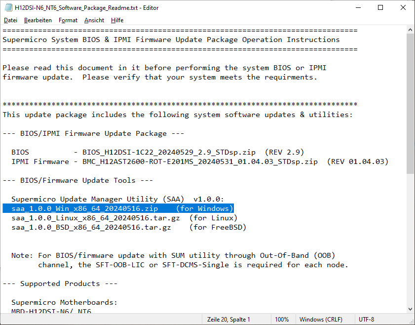

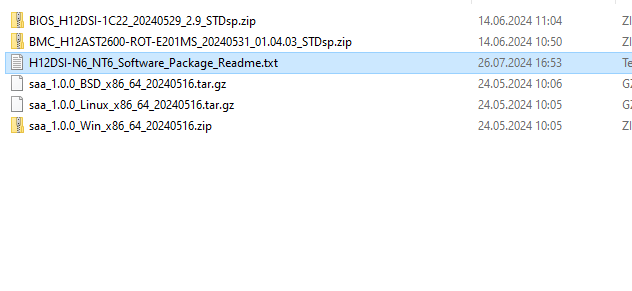

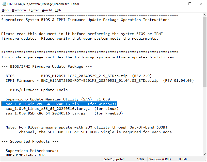

BIOS von hier gezogen?
Da ist doch eine ReadMe dabei.
Die listet dir genau auf, welchen Ordner du für welches Betriebssystem du benötigst / weiter entpacken musst.
Du brauchst nur die ZIP File "saa_1.0.0_Win_x86_64_20240516.zip (for Windows)" entpacken.
Dort findest du weitere Informationen, auch wieder eine Readme Datei
Solche Dateien sollten durchaus auch mal gelesen werden :-)

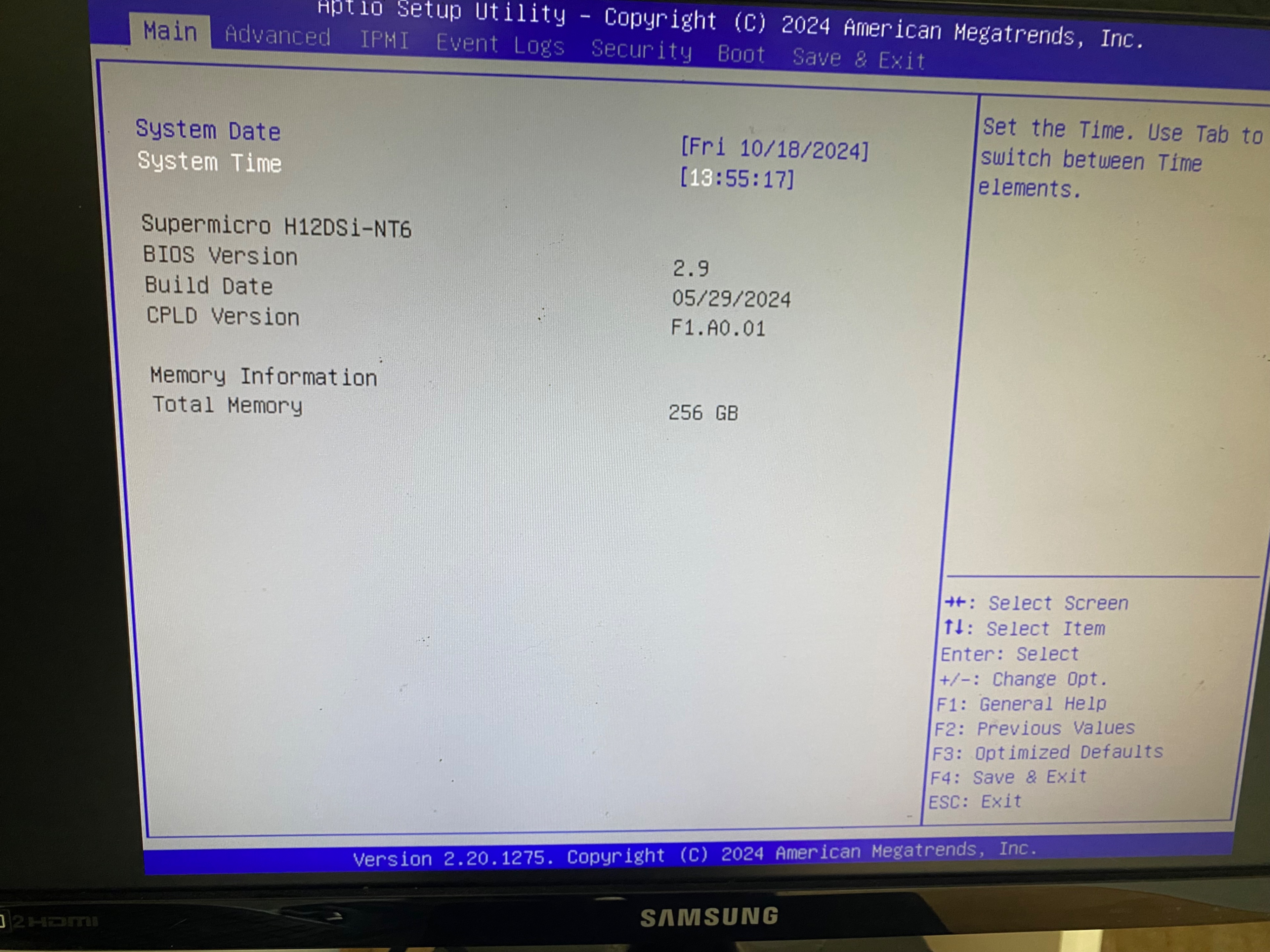

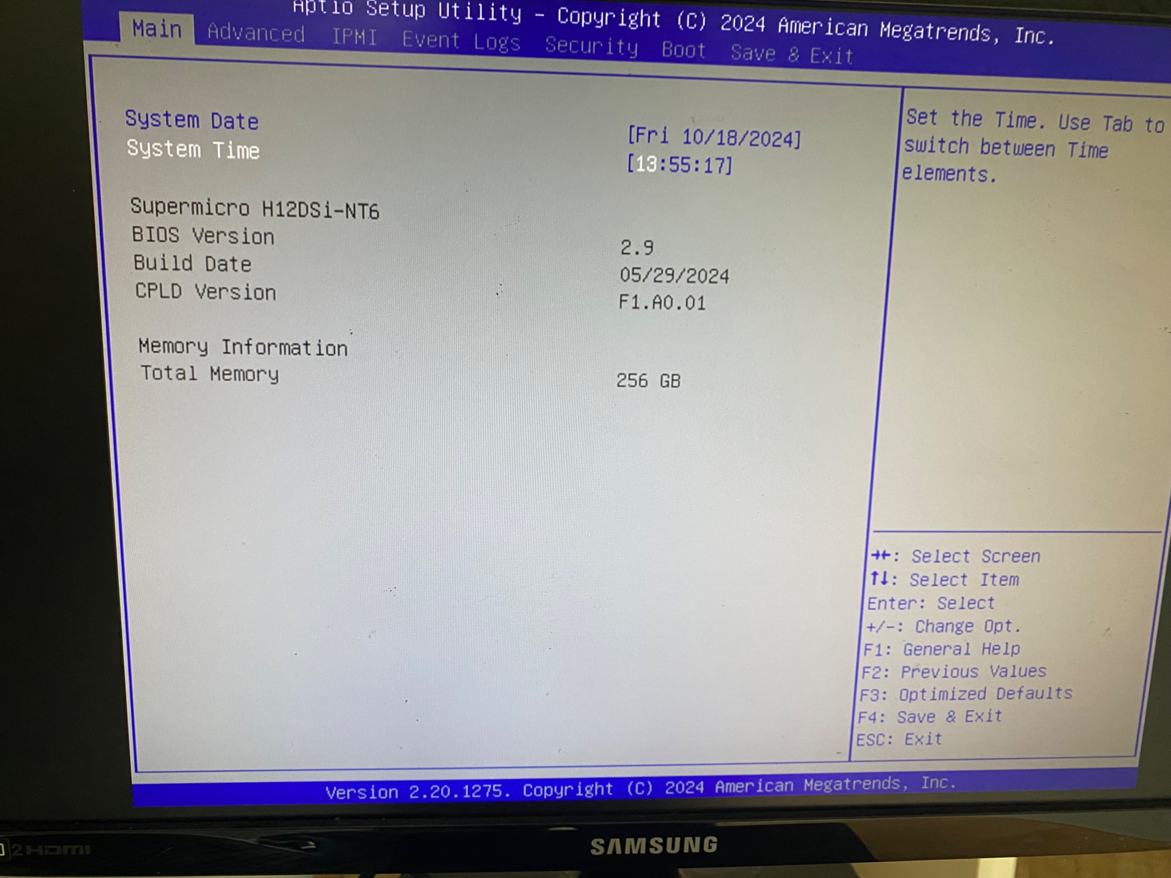

Eine Frage zuletzt hätte ich noch. Im BIOS steht unten eine ganz andere Version als oben. Ist das normal?

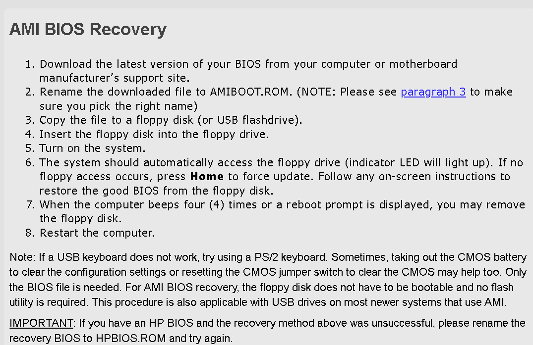

@Keno76361
Schau dir die Seite mal an, ist zwar schon älter aber behandelt die alten BIOS ganz gut.
Habe da schon ein paar ältere PCs mit zum laufen gebracht.
https://www.bios-mods.com

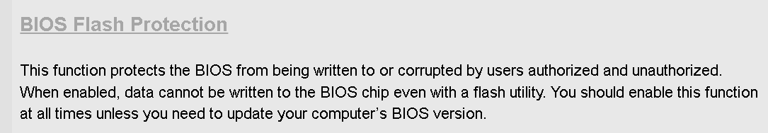

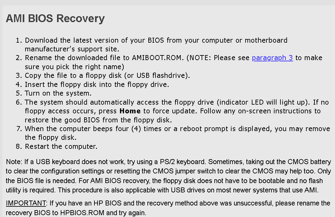

Vielleicht hilft dieses hier bei deinem BIOS.
Du hast ja ein AMI BIOS.
Auch das hier beachten.
