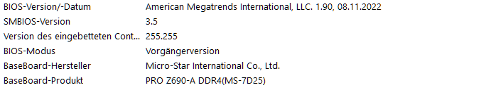

Wann wäre ein BIOS Upgrade nötig ?
Hab meines noch nie geupgradet und es ist bereits eine neue Version seit April vorhanden.
Aktuell:

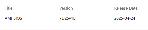

Laut https://www.msi.com/Motherboard/PRO-Z690-A-DDR4/support#driver wäre folgende die aktuellste, stabile version:
Im Download war diese Datei E7D25IMS.1L0
Wie geht ich am besten vor bei so einem Upgrade??
