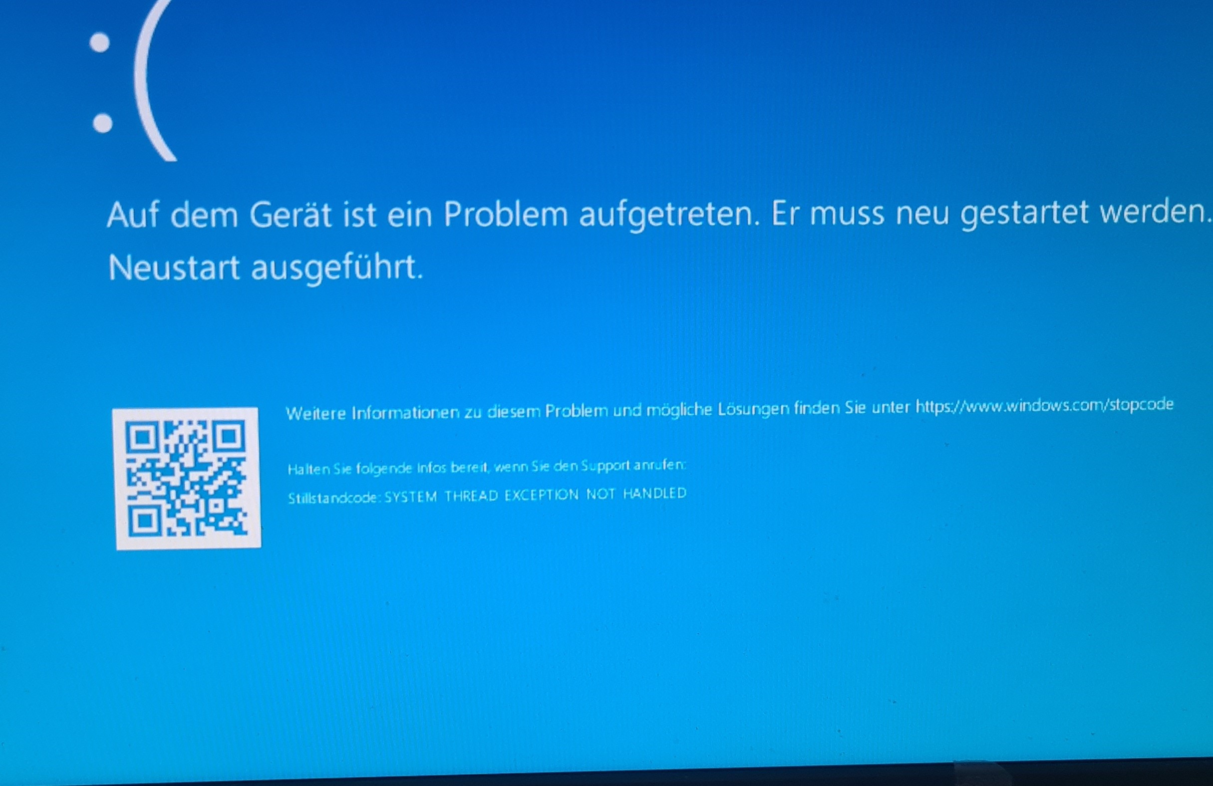

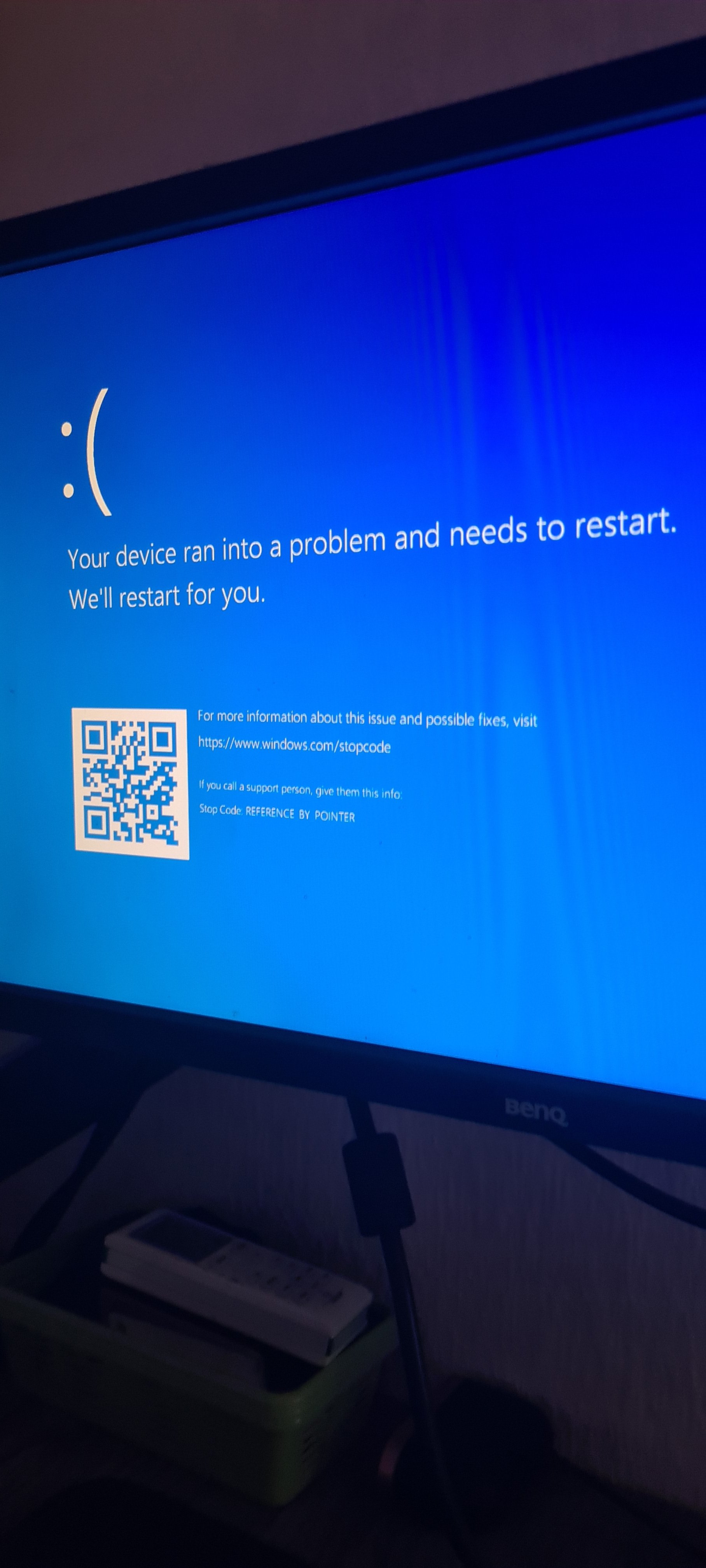

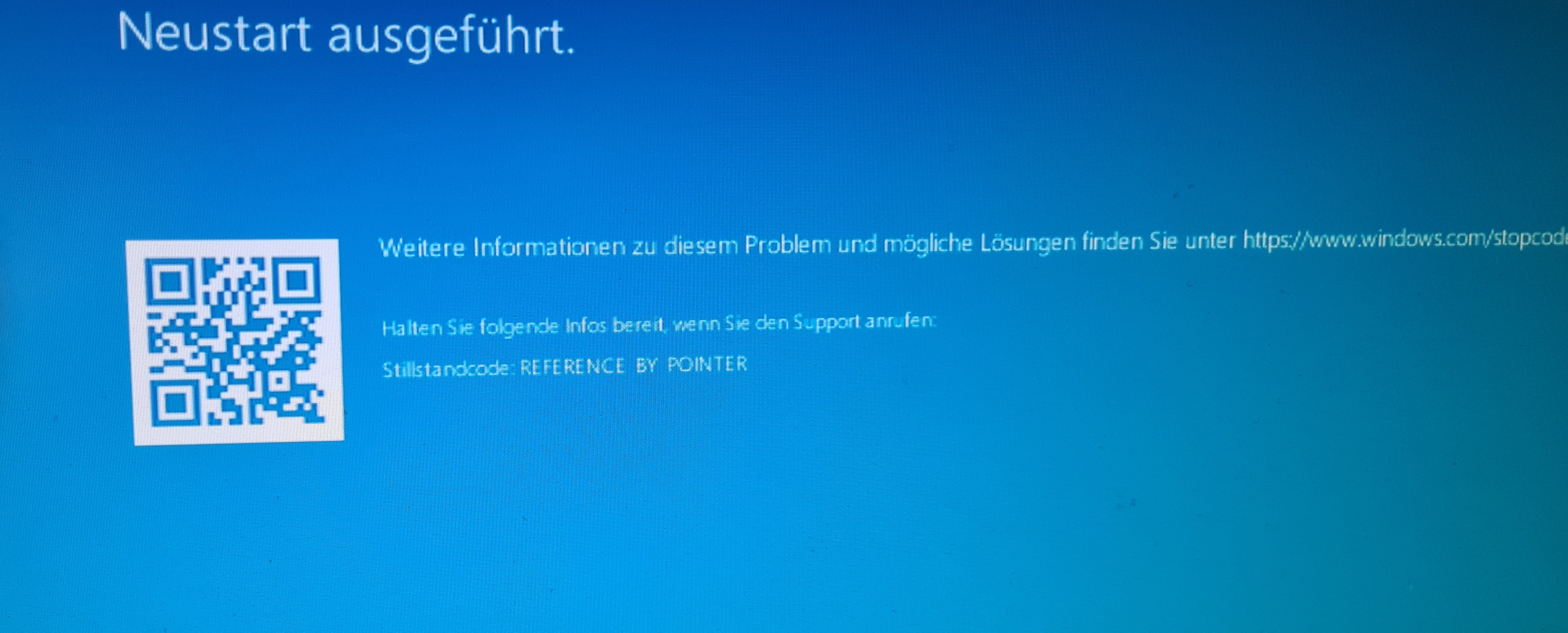

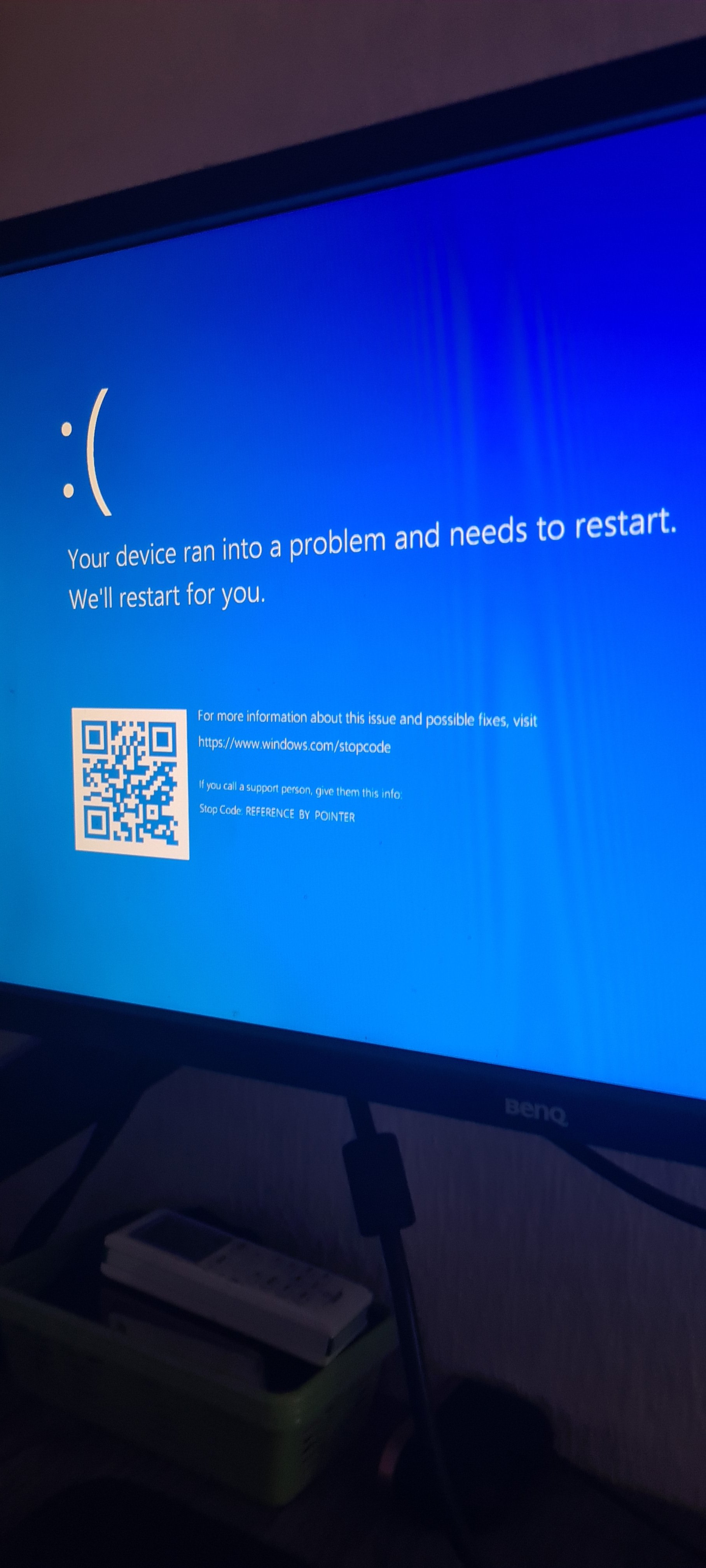

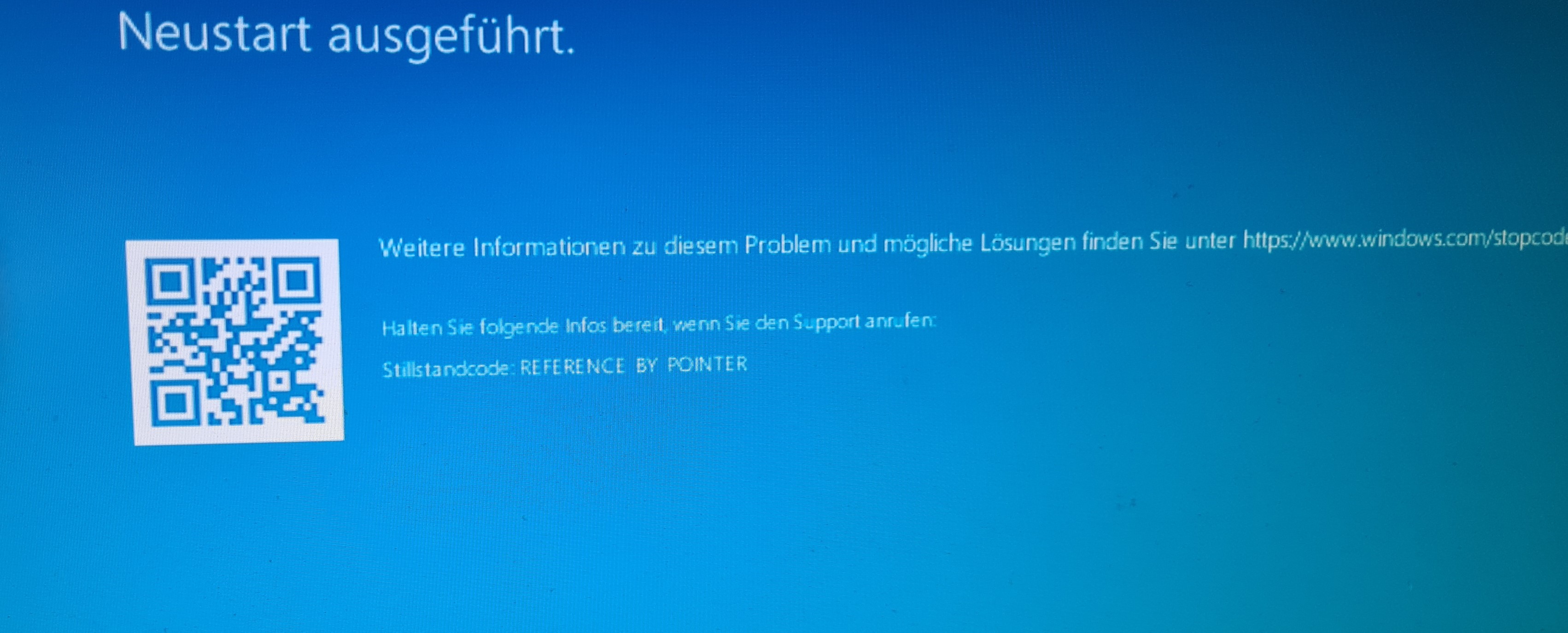

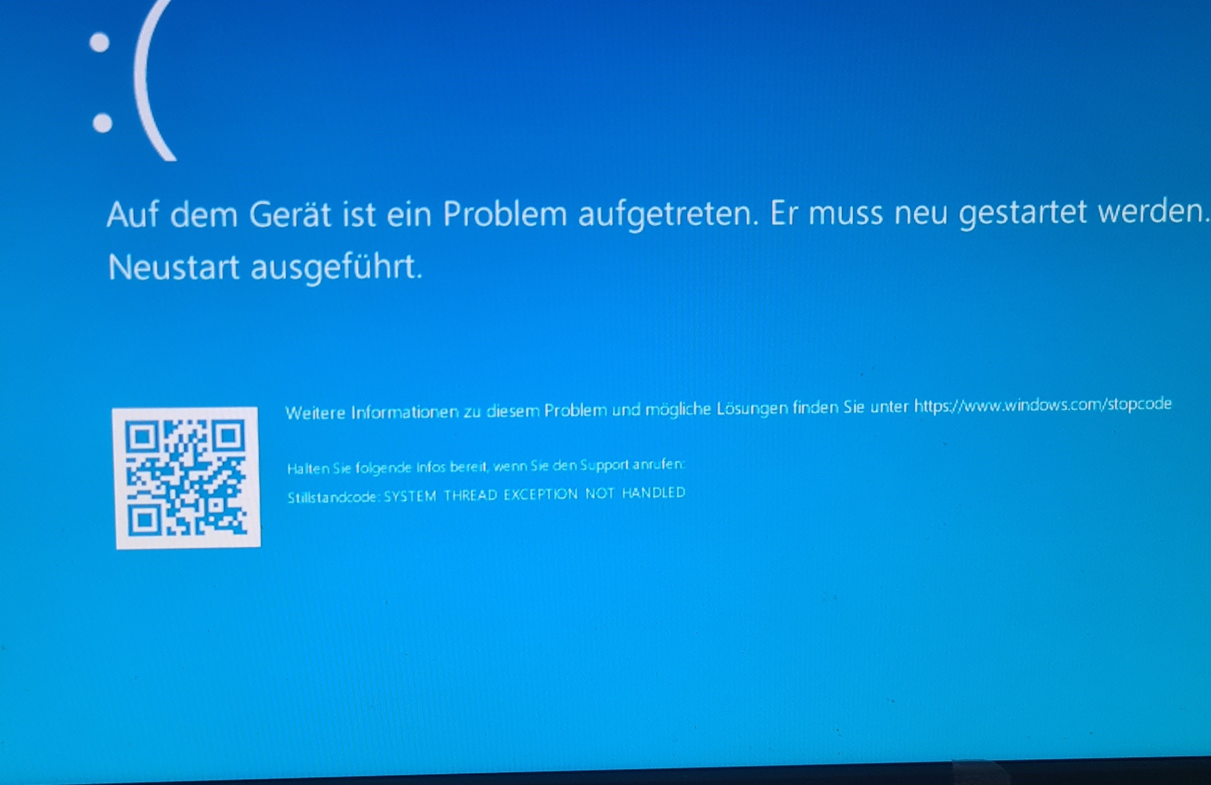

Beim zocken ist der Rechner einfach abgestürzt, ohne Bluescreen und seitdem hat der PC Probleme beim hochfahren. Beim hochfahren kommt der Rechner immer nur bis zu dem Windows Logo. Entweder kommt die Automatische Reparatur und das Bild wird schwarz, der Rechner startet neu oder der bleibt einfach direkt hängen und reagiert nicht mehr. Ganz selten kommt beim mehrmaligen neustarten zwei Bluescreens. Anbei die Bilder dazu.

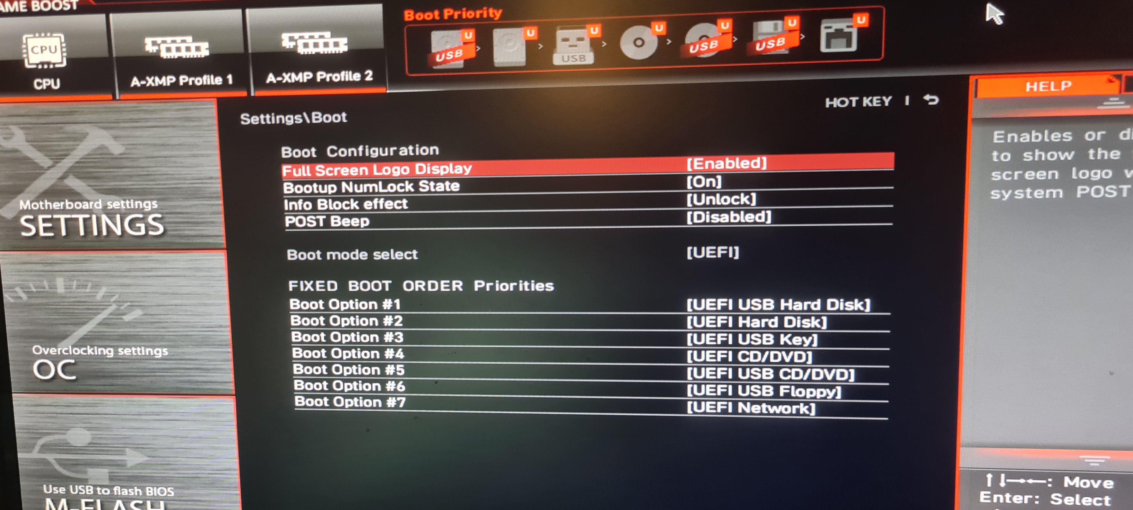

Wegen einer "Reparaturdauerschleife": Ich hatte es mal, dass es die Boot-Laufwerke verstellt hat.
Also ich meine Festplatte neu als Bootmedium einstellen musste im Bios.

Du meinst damit die Bootreihenfolge, von welcher Platte er zuerst booten soll? Das habe ich auch schon gemacht. Bin jede Platte durchgegangen und habe den PC neugestartet. Leider keine Veränderung.
Das komische ist halt, theoretisch sollte er ja vom Stick booten, wenn ich die Windows Platte abziehe und ihm sage, dass er den USB Stick booten soll. Dann würde ja das Windows Setup kommen etc. Aber es kommt nicht.

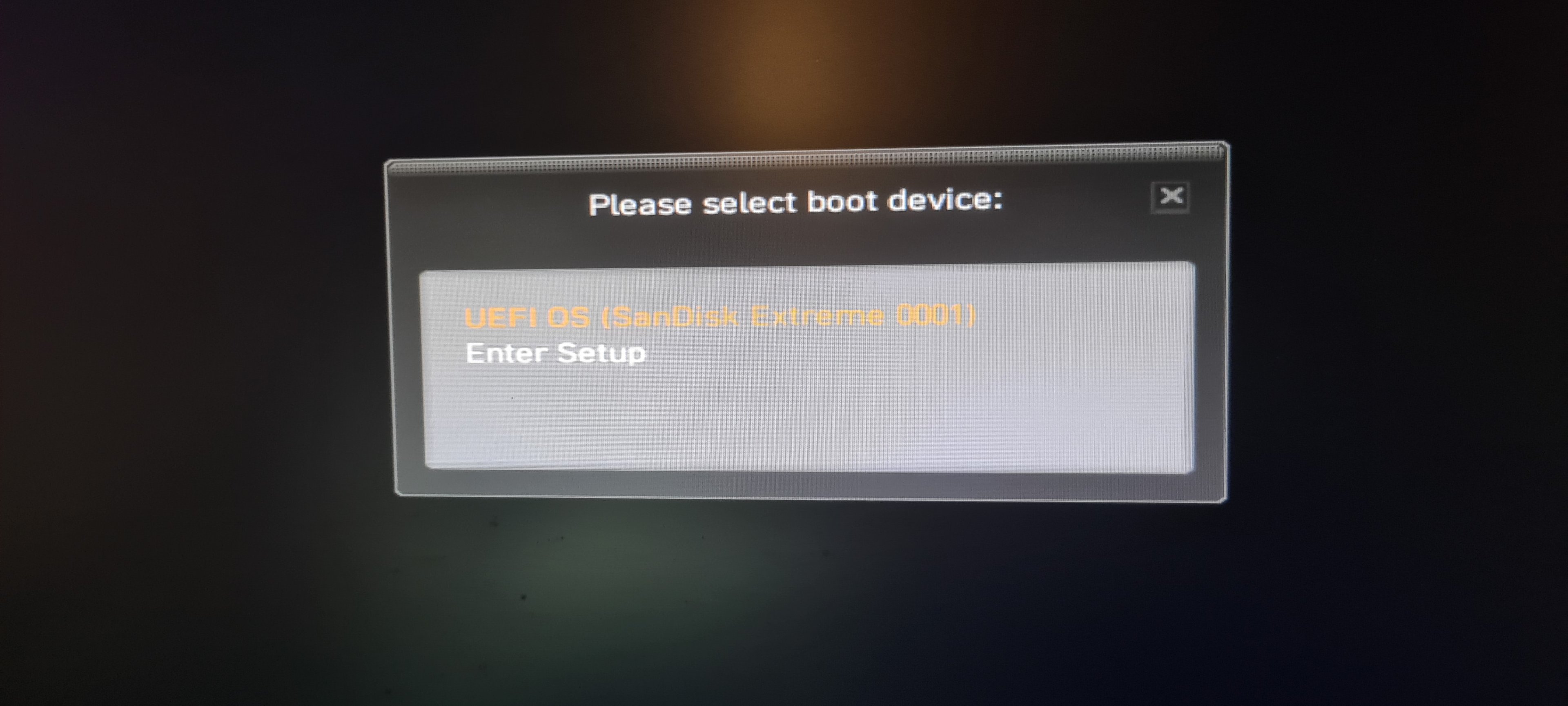

CMOS Reset durchgeführt. Danach hat er keine Festplatten mehr erkannt und im Bootmenü zeigt er nur noch den Stick an. Aber leider bekomme ich danach nur so ein seltsames Bild mit dem MSI Logo und Windows Logo bevor er wieder neustartet.
Selbst nach längerem warten passiert nichts, nur das Windows Logo dort. Dieser Unterstrich kommt nicht mehr.

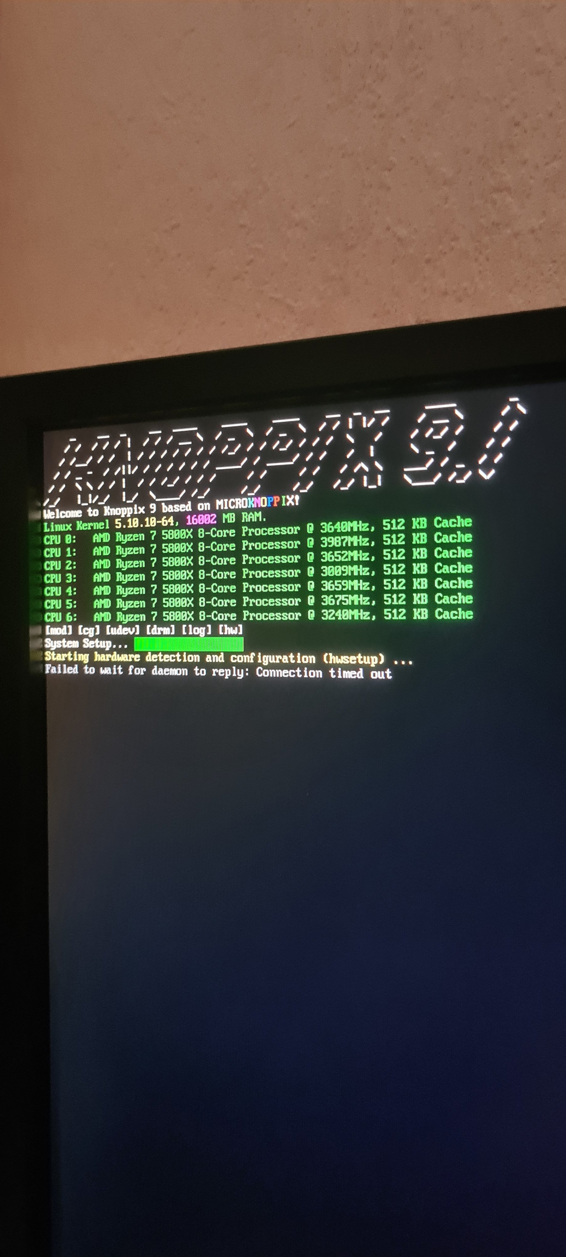

Ich würde zunächst mit einem Live-Linux auf USB prüfen ob die HW noch funktioniert. Dabei alle(!) SSD/HDD abziehen.
Werde ich morgen früh mal ausprobieren. Vllt läuft es besser als mit dem Stick mit Windows drauf.

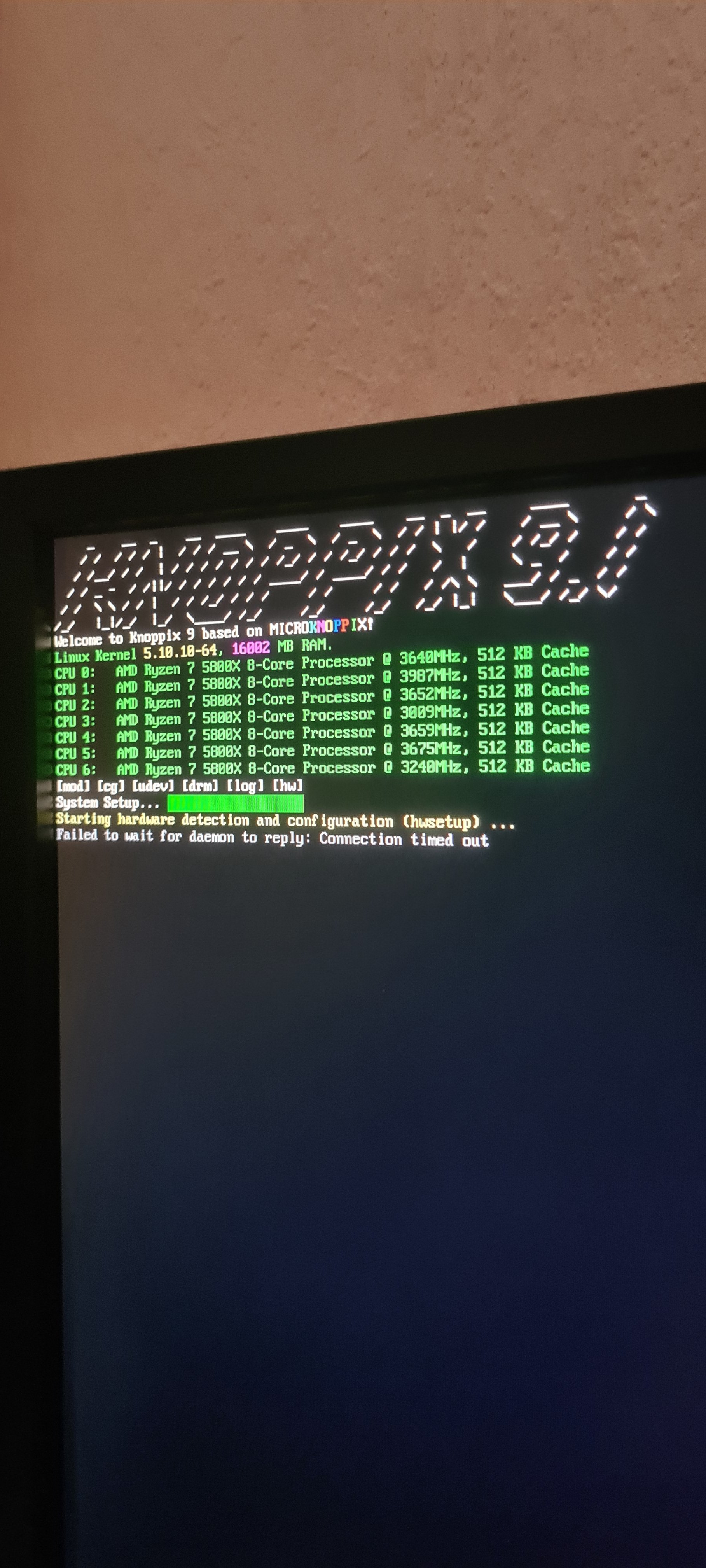

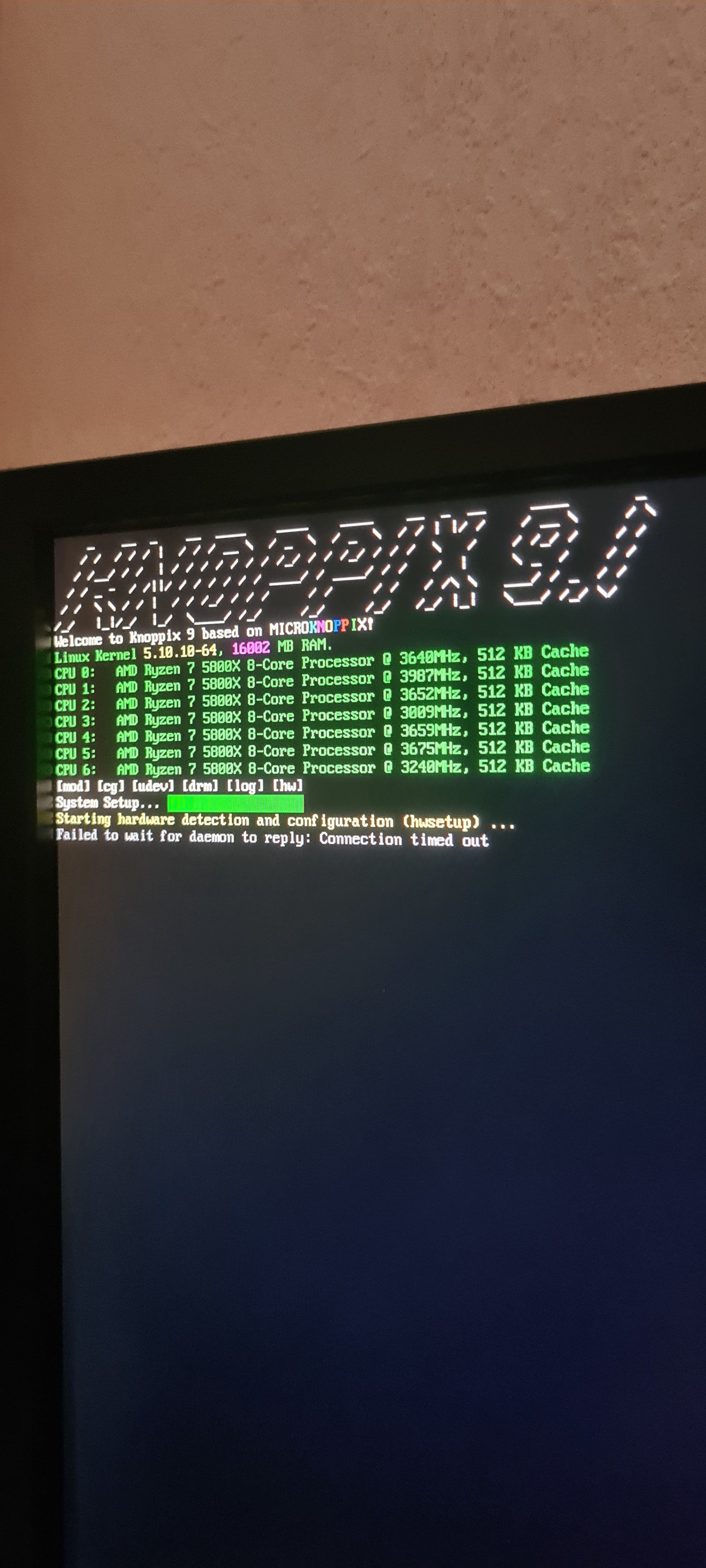

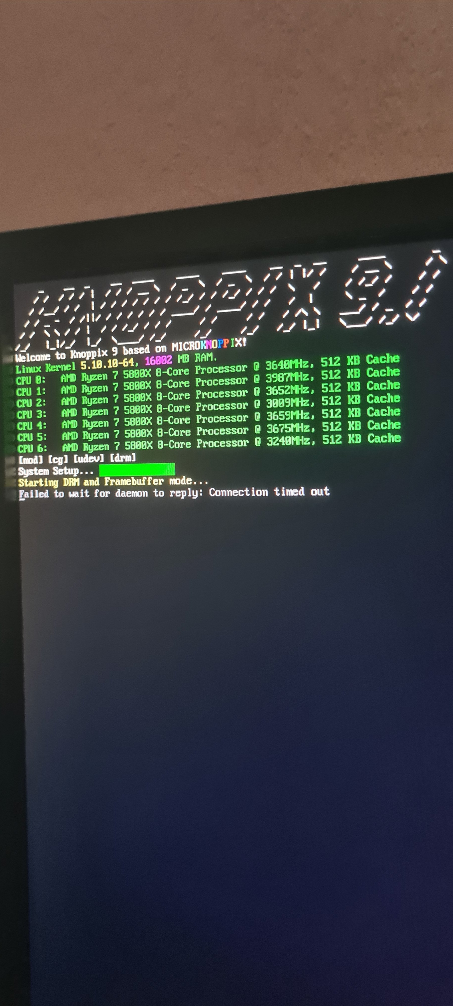

Guten Morgen,
also da passiert schon mal was. Ich warte gerade ob noch was kommt. Kenne mich damit nicht aus und weiß nicht, ob der noch am rödeln ist 😅😬
Nevermind, da kam ein Connection timed out. Siehe Bild 3. Der macht aber wohl noch Zeugs

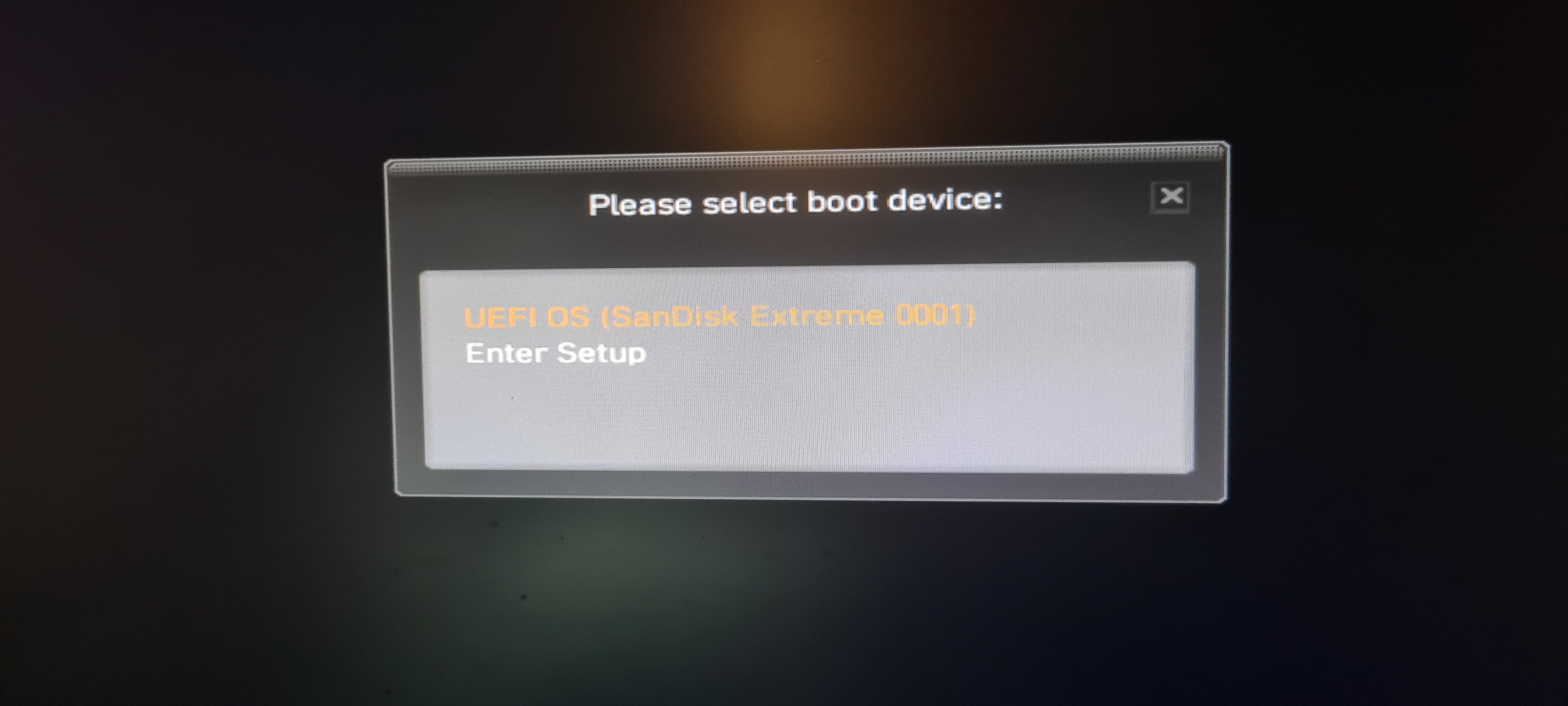

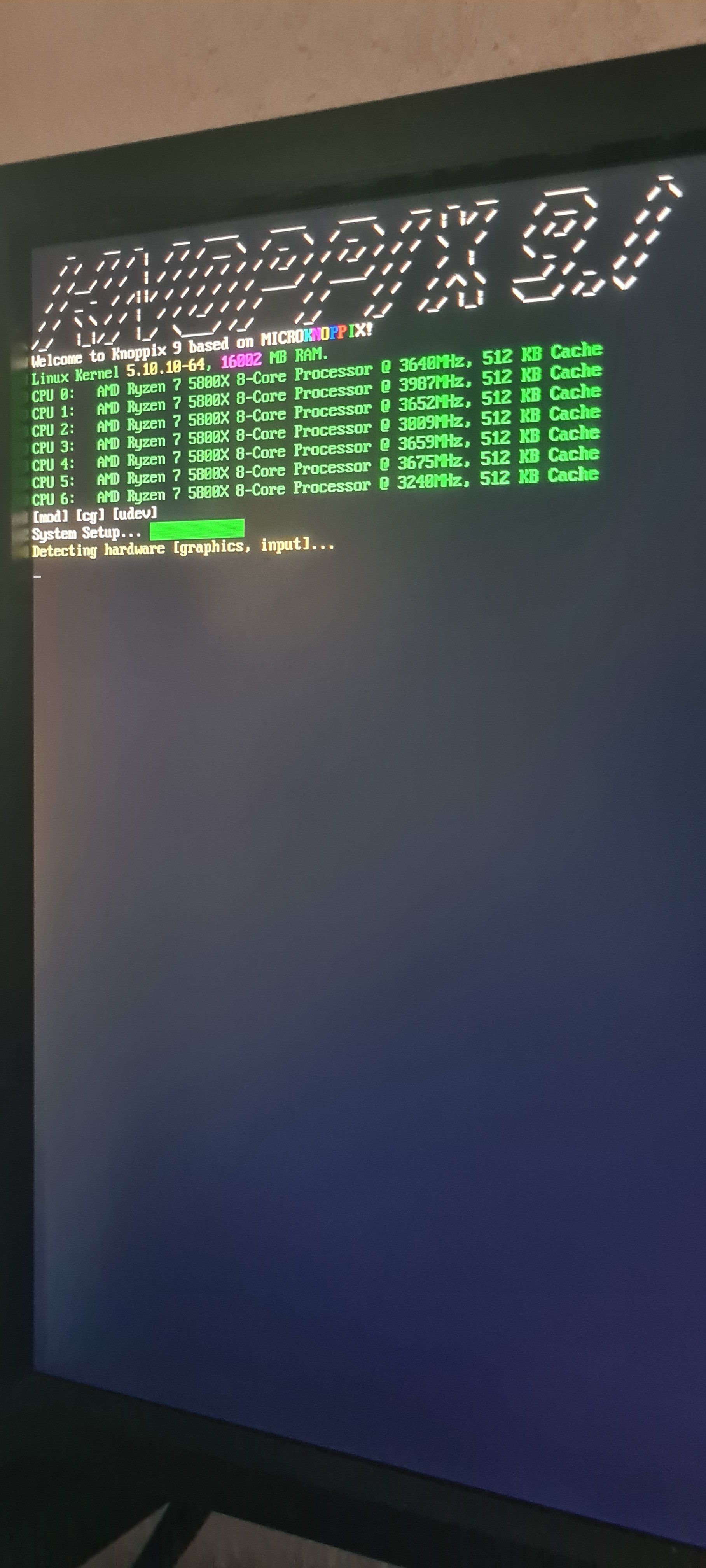

Also das Windows Logo wird für ein paar Sekunden angezeigt bevor der PC neustartet. Es passiert danach auch gerne, dass das Logo kommt mit den Pünktchen und dann bleibt der hängen. 30min warten und es blieb einfach so.
Also viel passiert gerade nicht mehr. Ich warte noch, ob was kommt.

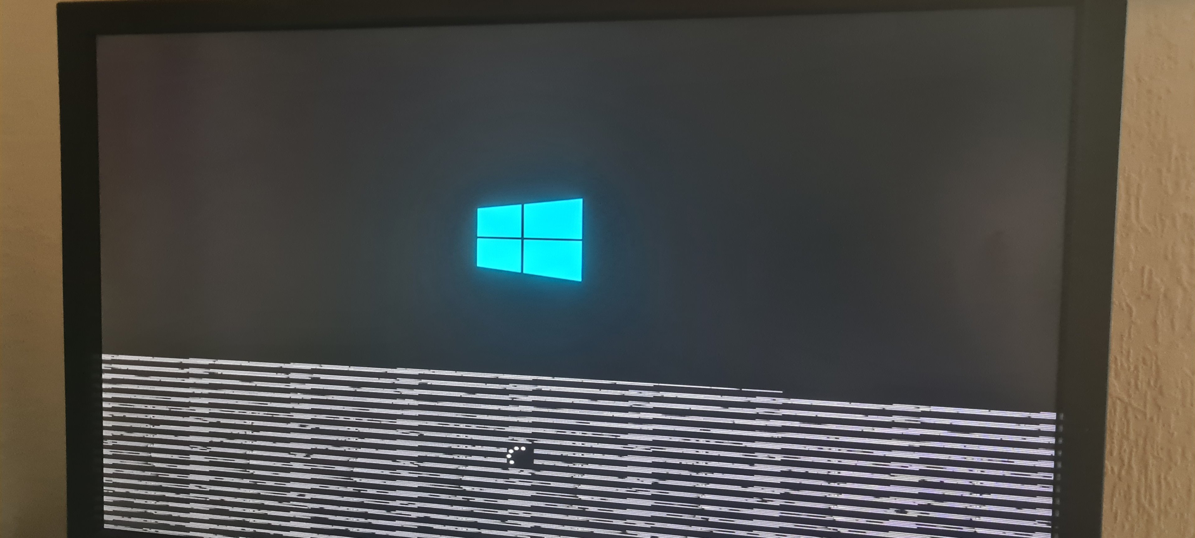

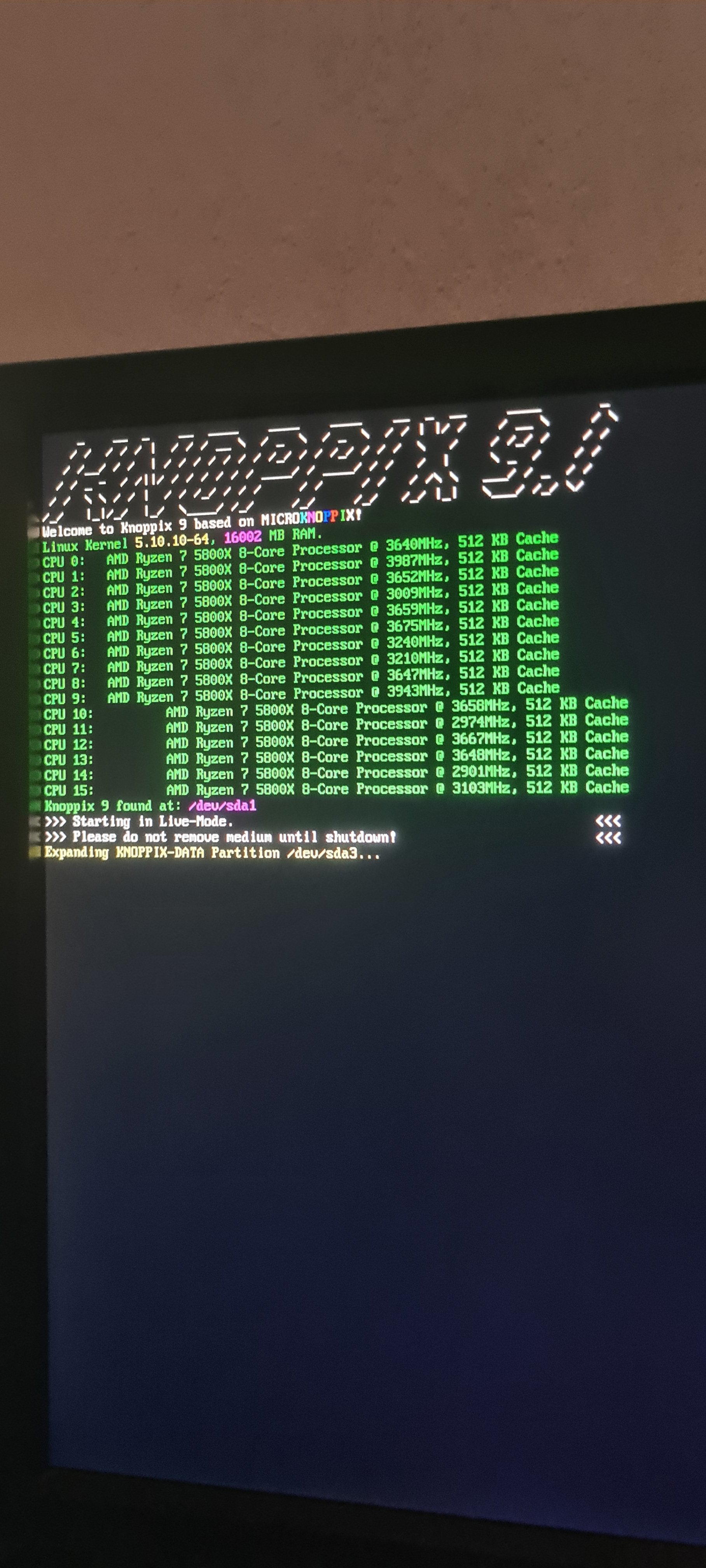

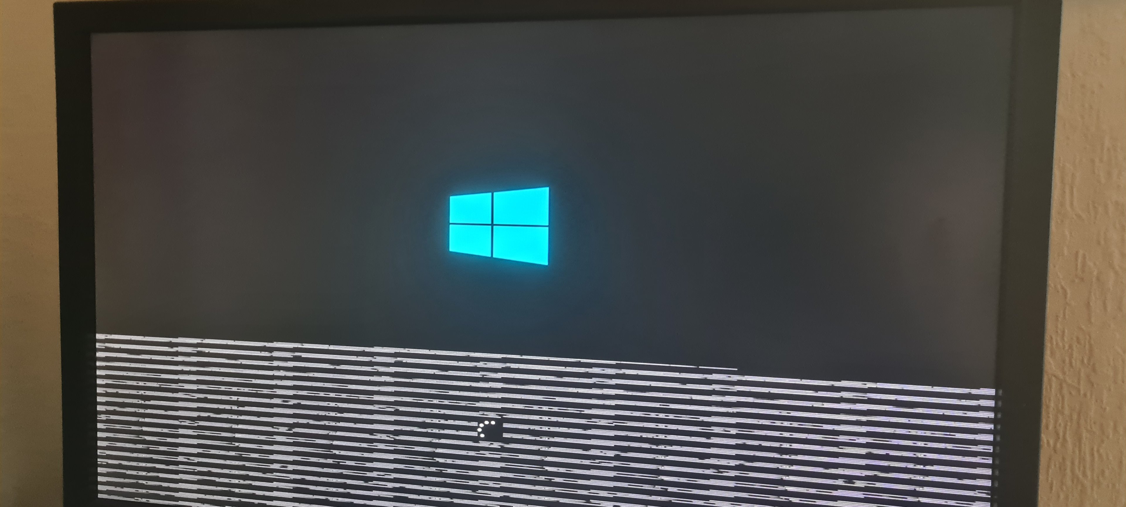

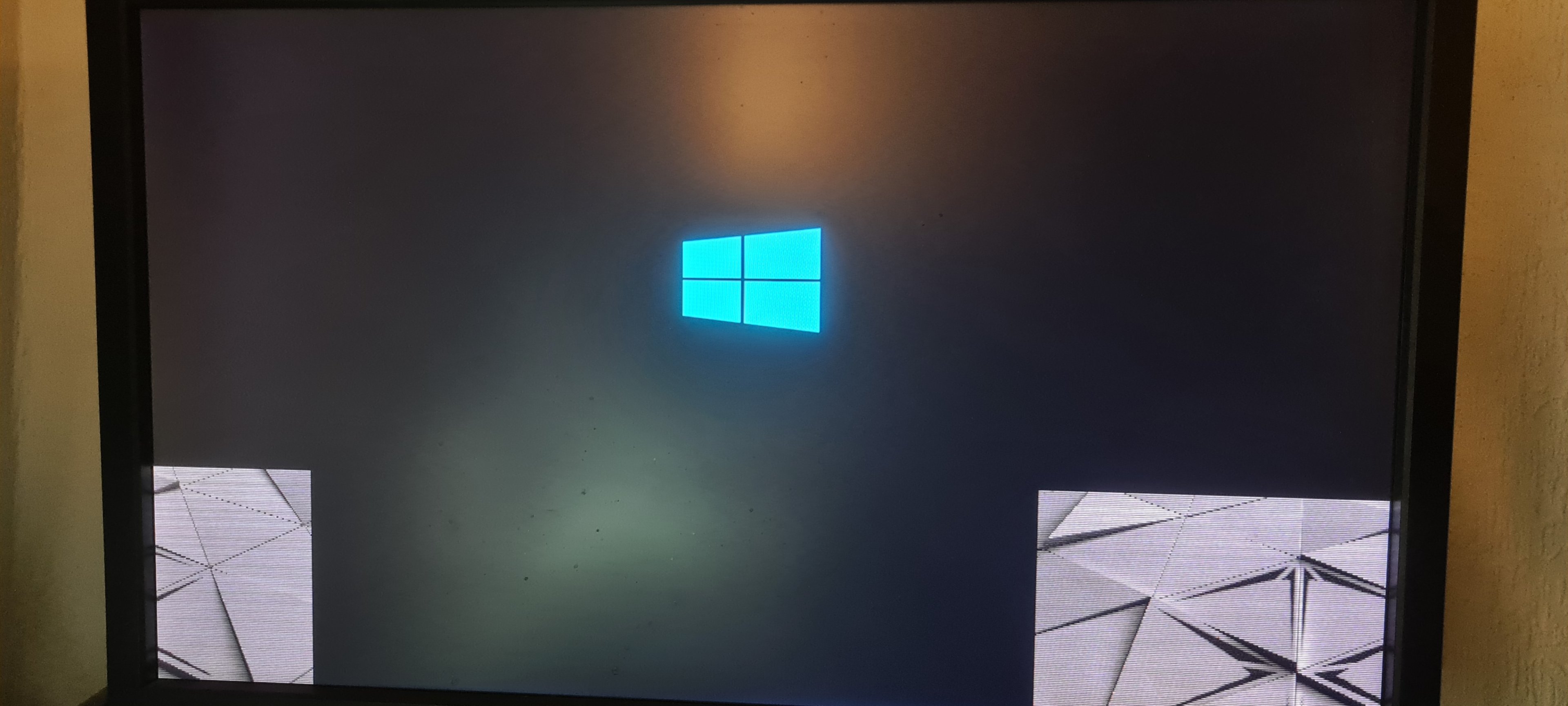

Habe den CMOS-Reset durchgeführt und jetzt versucht mit dem Windows Stick den zu starten. Beim ersten Durchgang kam der Bluescreen. Nach dem Neustart kam das Logo mit dem Grafikfehler und er lädt nun. Also die Punkte bewegen sich schon mal.

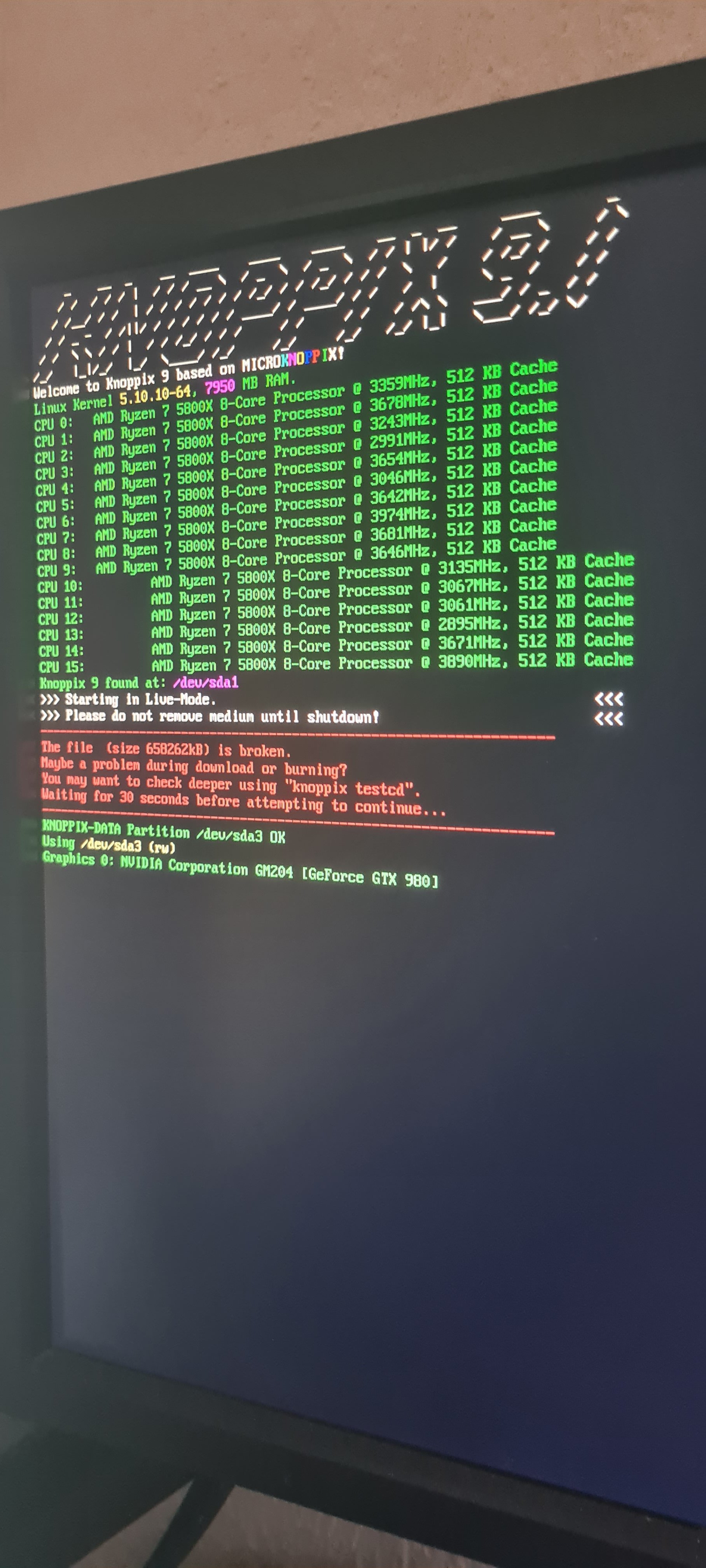

Ich meinte eigentlich den USB-Stick mit dem Live-Linux-System. Bitte nicht zwei Schritte auf einmal.
Also nochmal BIOS-Reset und Live-Linux ohne Festplatten.
@SW987
Ah okay, ja kann ich machen. Mal schauen was dann kommt.

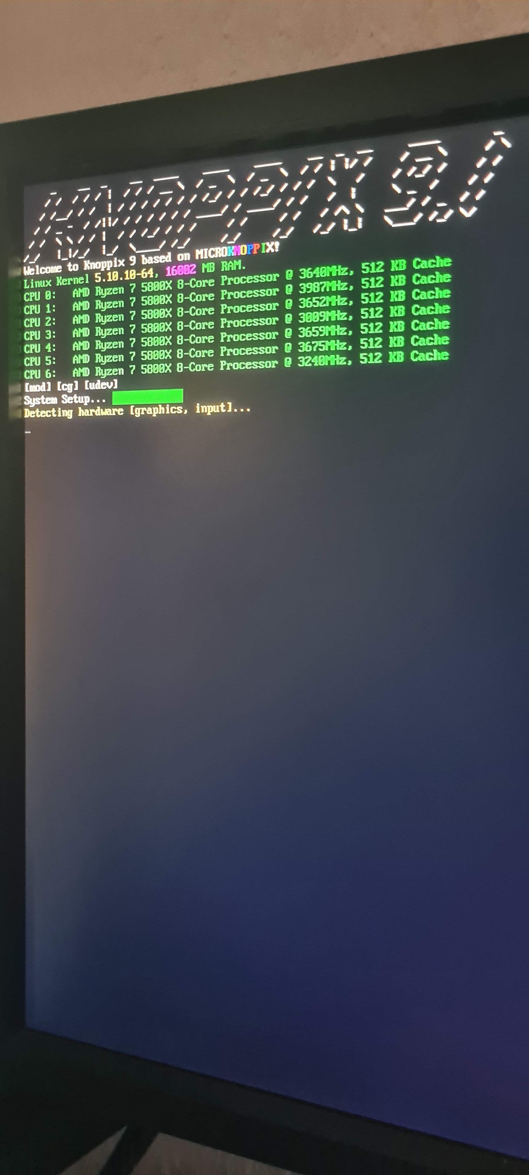

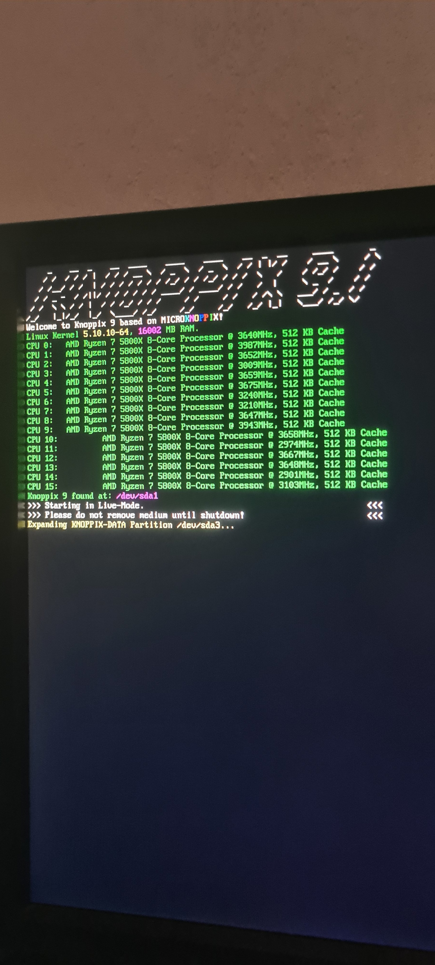

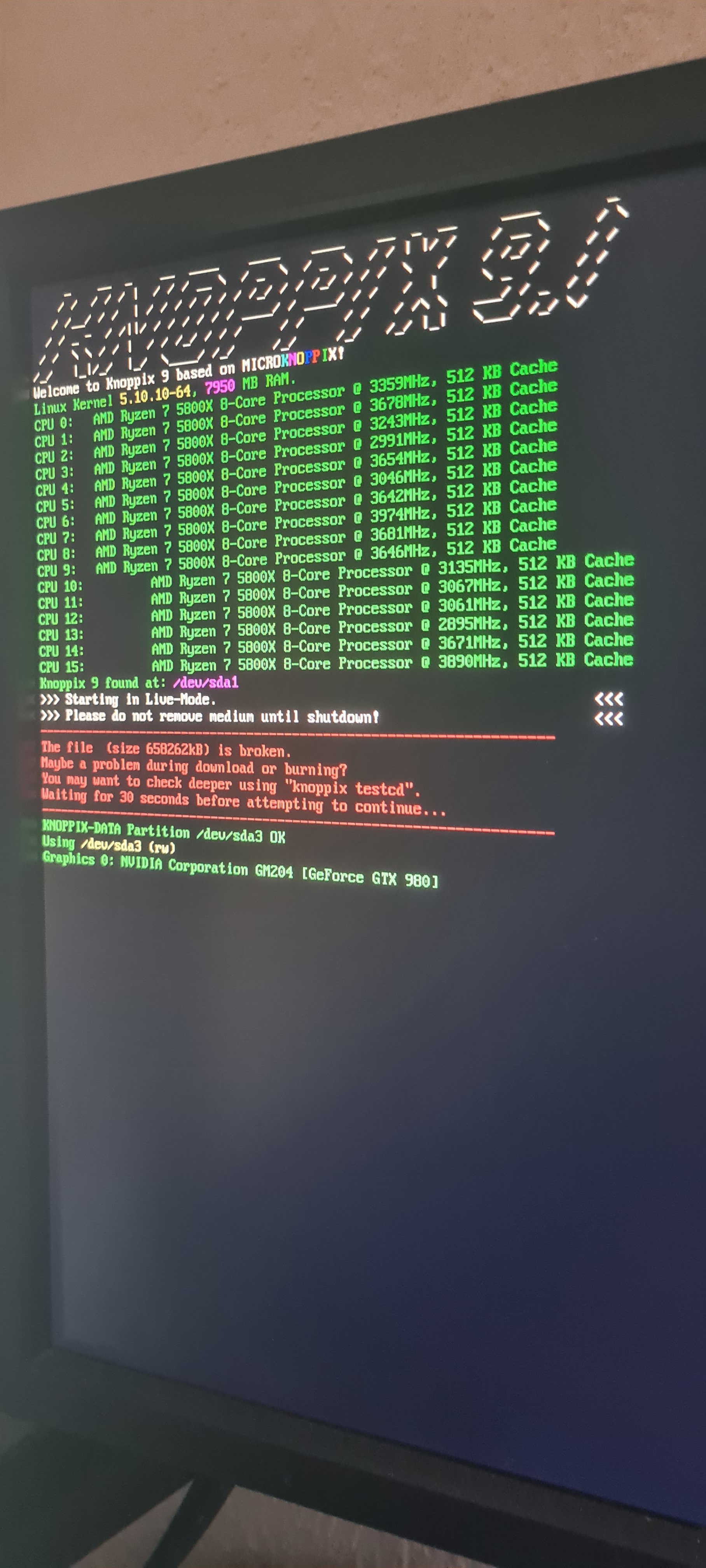

Habe es nun gemacht und das kam dabei raus. Siehe Bild. Ich denke mal, der wird noch was machen währenddessen. Ist schon mal ein anderes Bild, obwohl ich wegen der Kerne und dem Fehler irritiert bin. Vorher war das nicht so.
