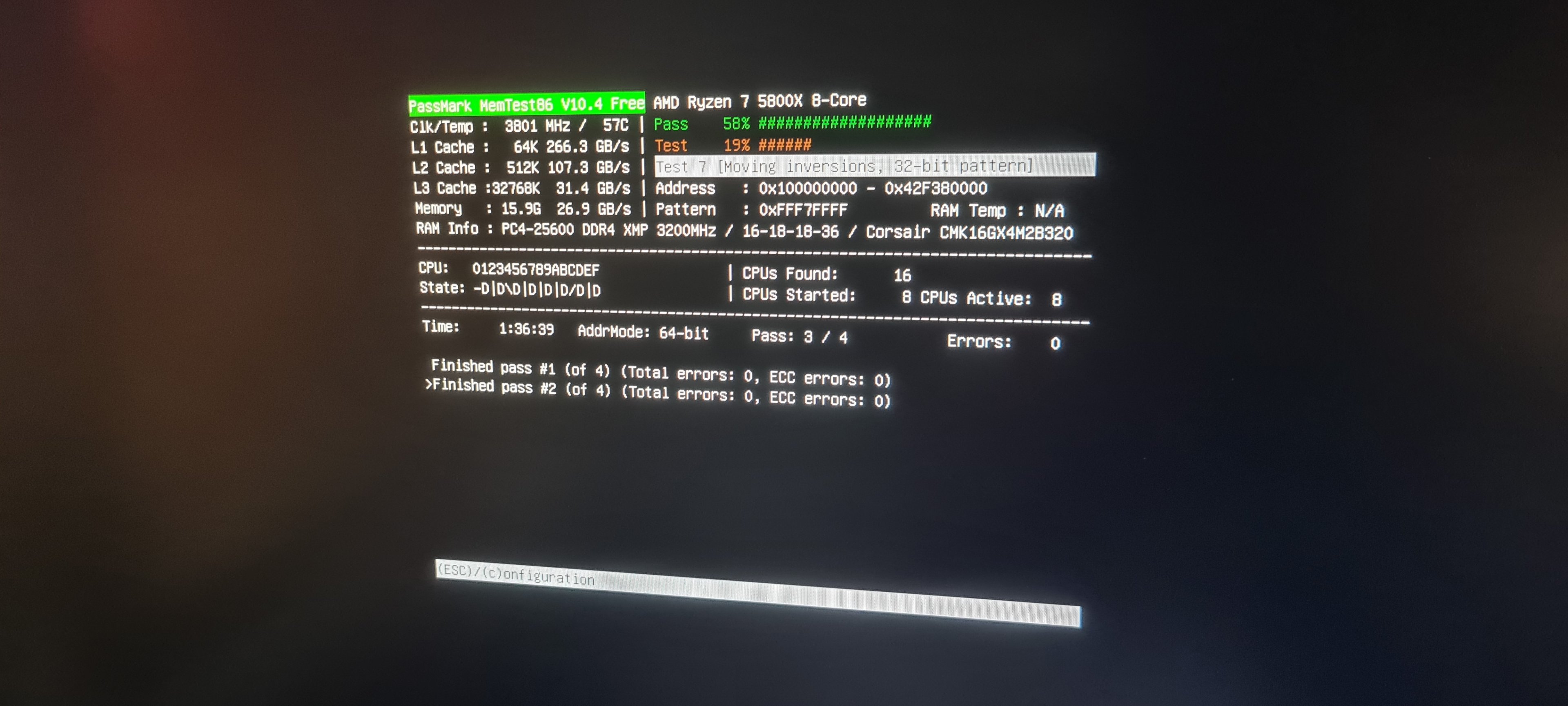

Ich werde gleich mal die Hiren Boot Sache auf den Stick zu packen und den Memtest zu machen. Habe die RAM Riegel schon einzeln getestet und anderen RAM aus einen PC genommen, den ich vor 6 Monaten benutzt habe. Wie hoch ist die Wahrscheinlichkeit das 4 Ram Riegel im Eimer sind?

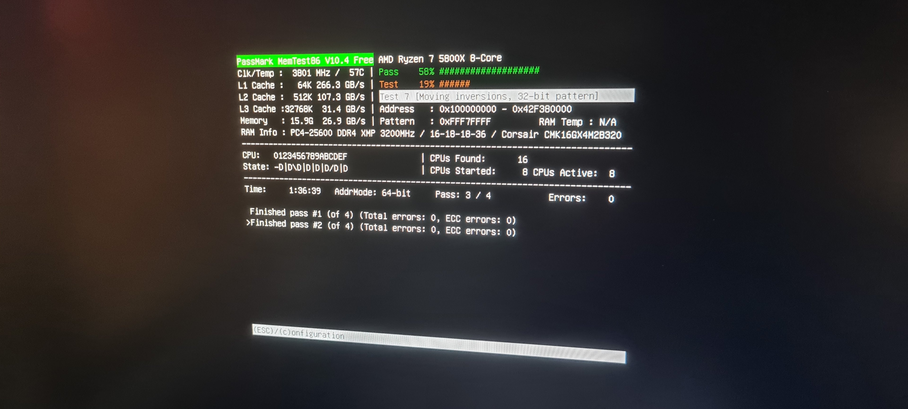

Habe nun Memtest laufen lassen. Der ist noch dabei, aber sieht soweit gut aus. Der ist schon einmal komplett durchgelaufen. Siehe Bild.

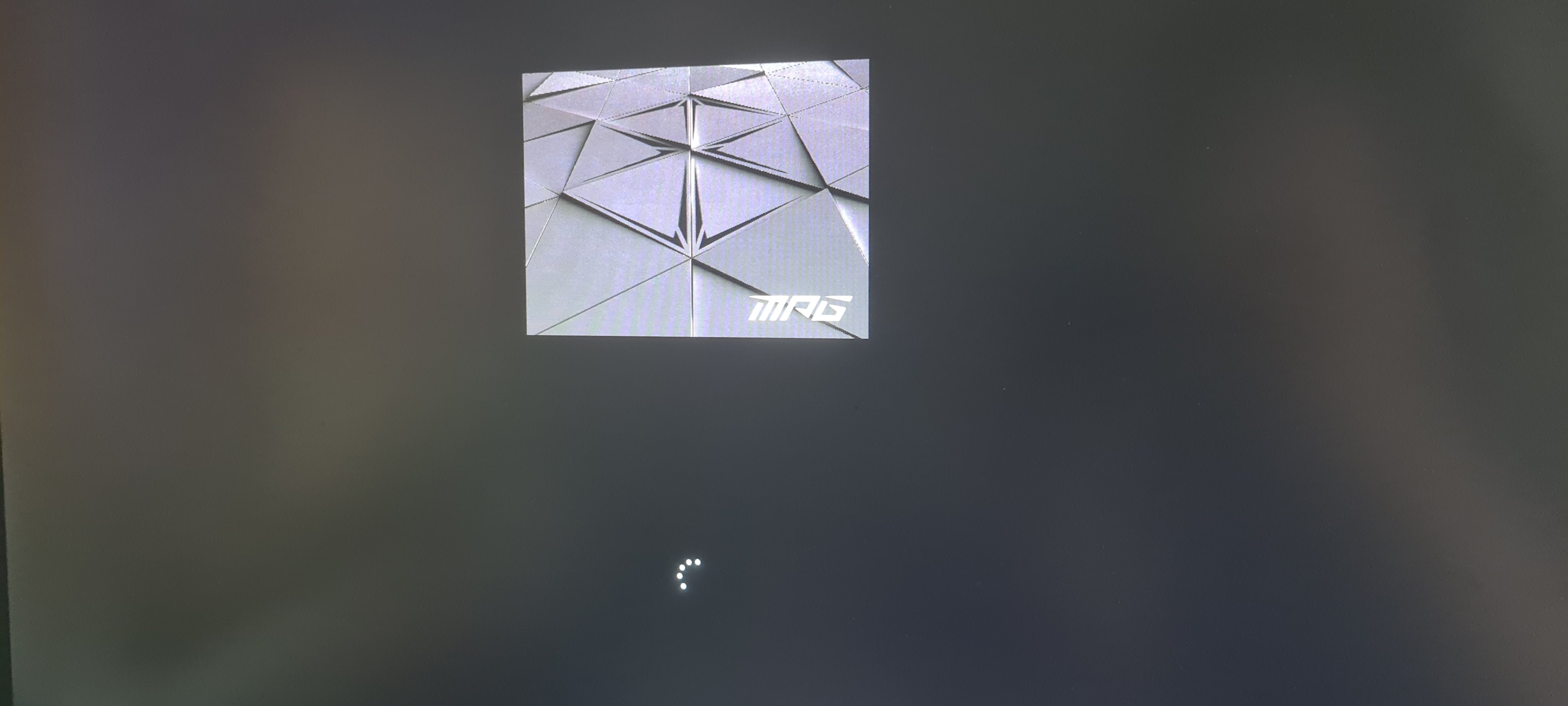

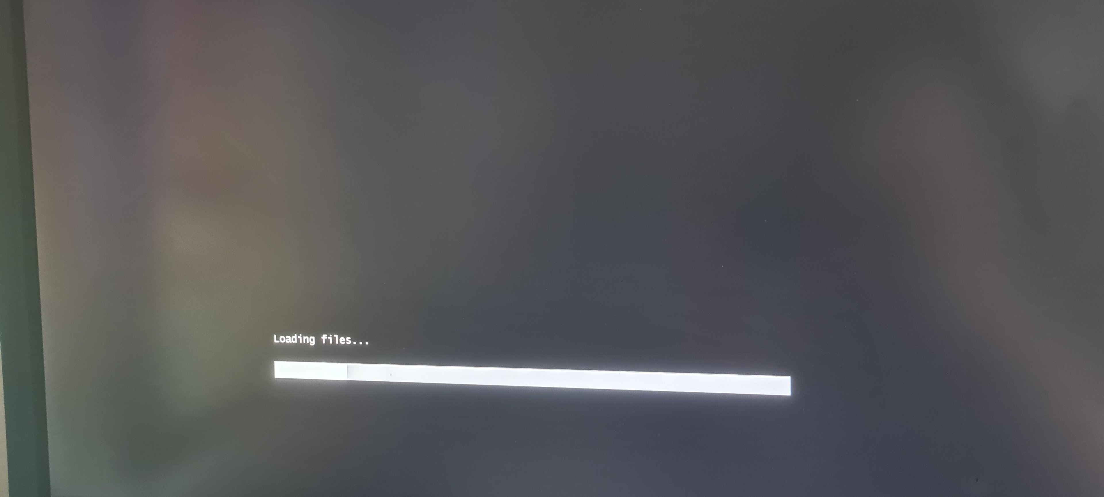

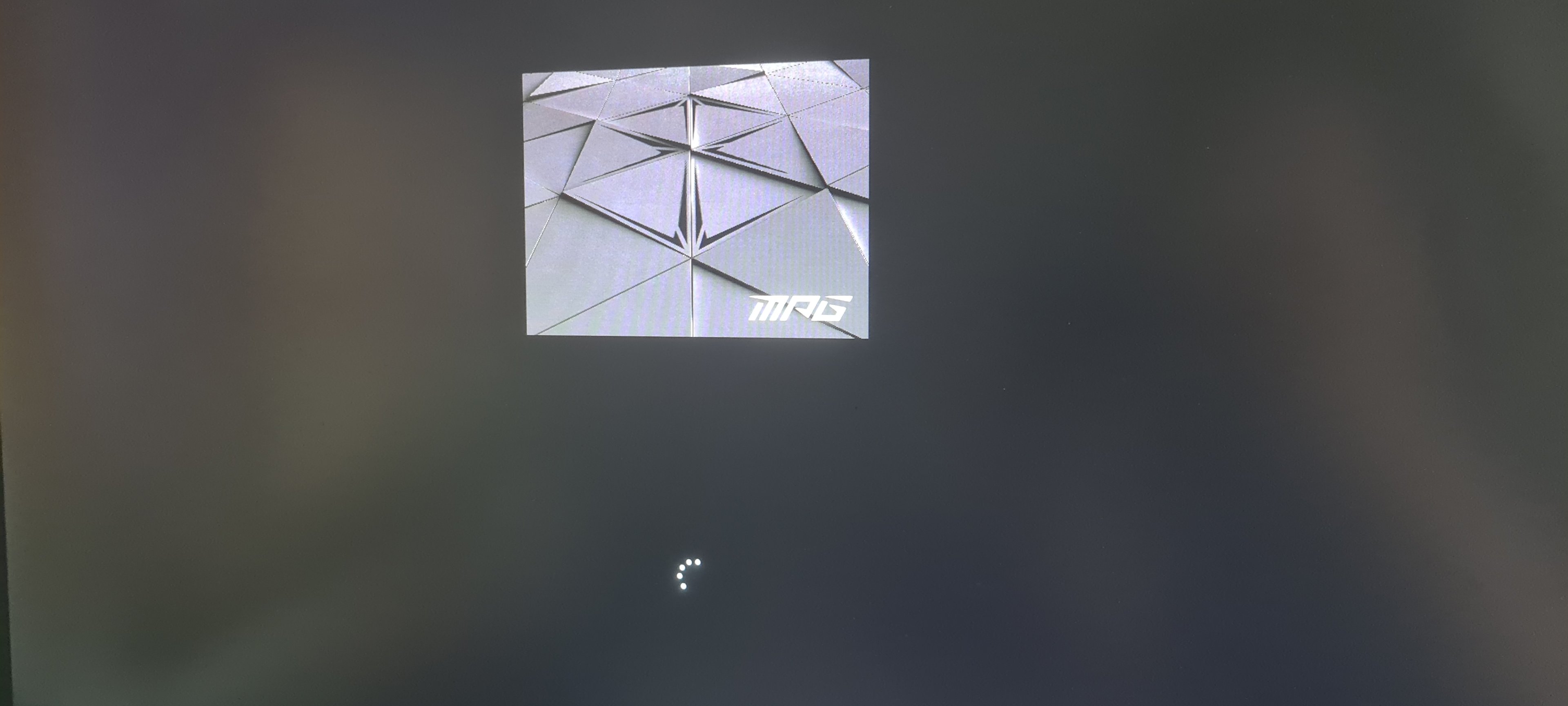

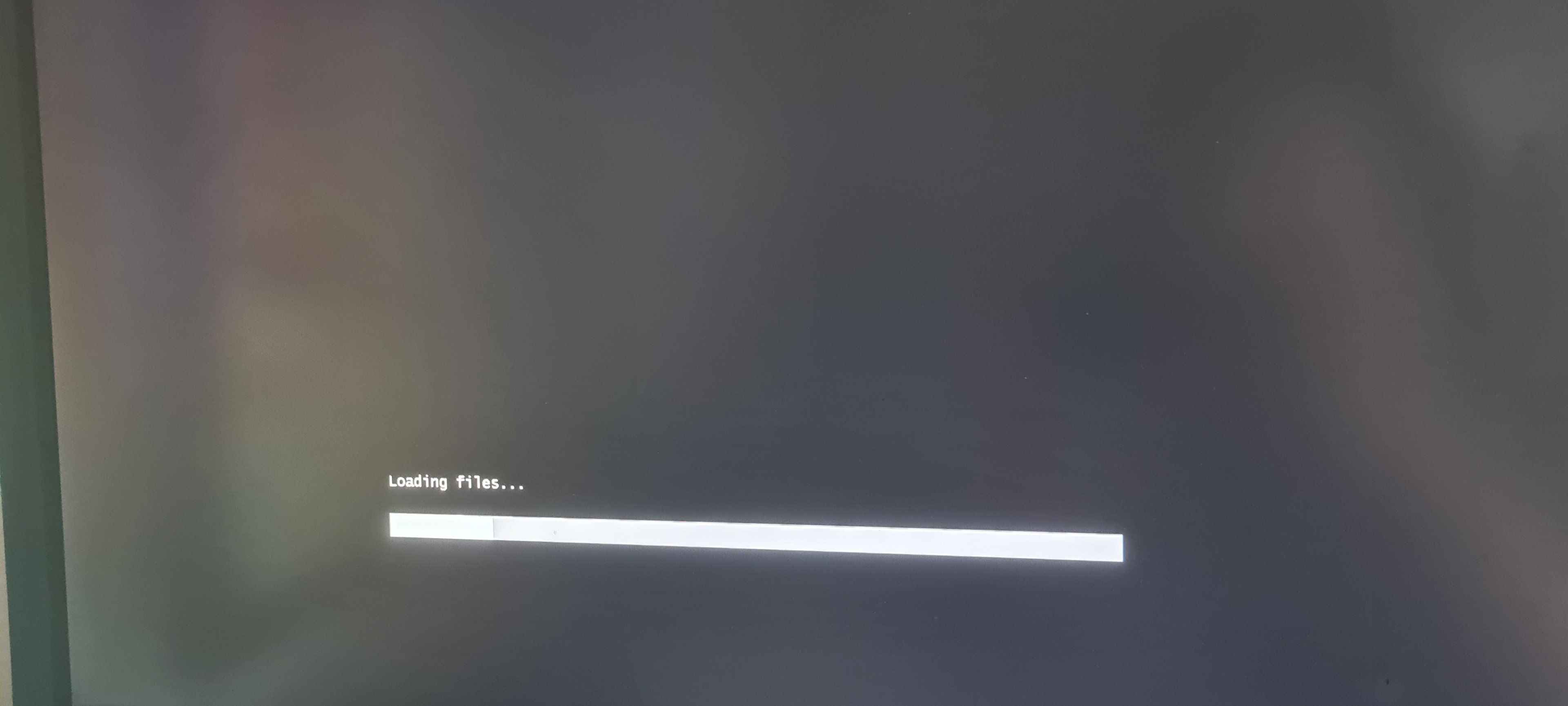

HBCD bootet nicht. Es kommt die Meldung, dass er was lädt, aber danach kommt das Mainboard Logo wo er wieder neustartet. Das macht er immer und immer wieder. Siehe Bilder.
Dann kannst du jetzt mal
  • Den HBCD-Stick sicherheitshalber an einem anderen Rechner probieren.
  • alle Laufwerke ausbauen und nochmal probieren
  • Grafikkarte gegen eine andere tauschen und nochmal probieren
  • CPU tauschen und probieren
  • danach bleibt ja nur noch das Mainboard übrig

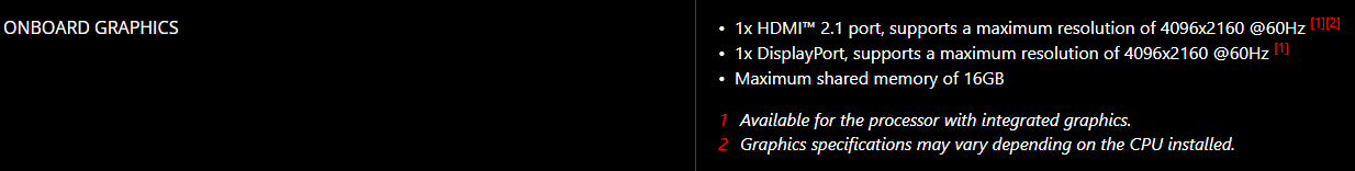

auch mal über Grafik-on-Board probiert zu starten.
Hat die CPU eine eingebaute Grafikeinheit?

Also laut MSI soll der eine Grafikeinheit haben. Der hat auch ein HDMI Anschluss am Mainboard. Aber das hat nicht geklappt, da kam nichts. Spricht dann vielleicht auch dafür, dass das Mainboard einen weg hat oder?
Meine Frage war eigentlich rhetorisch gemeint ;) und eine kleine Aufforderung, sich mal die technischen Daten des 5800X zu Gemüte zu führen. Dann hätte sich die Frage auch sofort beantwortet.

Oh. War das nicht mal so, dass die On-Board-Grafikchips auf dem Mainboard waren? Hatte für mich Sinn ergeben, vorallem mit dem HDMI Anschluss + den technischen Daten auf der MSI Seite.
Hatte da nicht nachgeguckt, weil ich dachte es wäre so. Ups 🤣
Das ist aber schon mind. 10 Jahre her.
Die Mainboards haben den Anschluss halt deshalb verbaut, damit man die iGPU des Prozessors (sofern vorhanden) nutzen kann ohne noch einen separaten verbauen zu müssen.
Boah, kannste mal sehen, wann ich zuletzt an eine Onboard-Grafikeinheit gedacht habe zu benutzen 😅. Aber gut, dann weiß ich nun Bescheid.

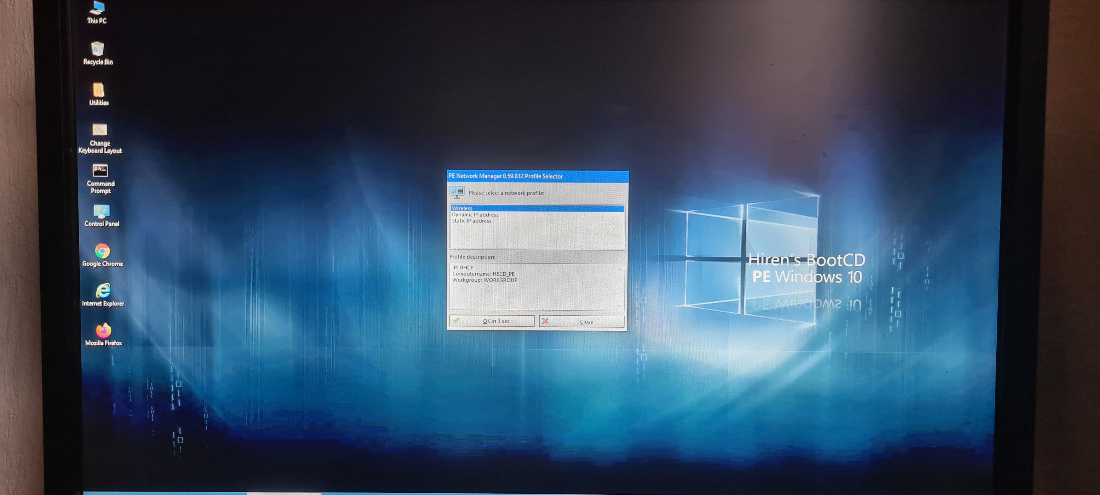

Werde mal die HBCD an einen anderen Rechner testen.
Also an meinem eigenen PC funzt die HBCD. Siehe Bild

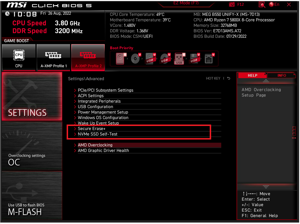

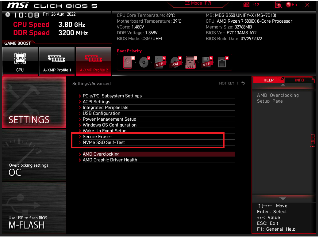

Du hast ja ein MSI Board und da müssten 2 Funktionen im BIOS sein mit der einen kannst du die NVMe überprüfen und auch mit der anderen die NVMe komplett löschen.
Also würde ich folgendes machen:
ALLE anderen Festplatten ausbauen und nur die NVMe im oberen Slot verbauen.
Nur einen RAM Riegel in A2 stecken.
Einen CMOS Clear so wie Spoiler durchführen:
CMOS Reset
Einen CMOS Reset führe ich folgender Maßen durch ( auch bei anderen PCs gehe ich immer so vor, bisher keine Probleme):
1. PC ausschalten (falls an ) und NT Schalter ausschalten (Wichtig beim späteren einstecken können sonnst Probleme auftauchen! )
2. PC Netzkabel entfernen ABER immer an der Steckdose, damit die Kontakte im Kaltgerätestecker nicht beschädigt werden.
3. Den PC Startknopf ein paar mal drücken und für 10 Sekunden festhalten um die Kondensatoren zu entleeren, das 2 - 3 mal machen.
4. CMOS Reset Kontakte mindestens 10 Sekunden überbrücken
( Falls kein Jumper zur Hand kann man zur Not auch die Kabel vom Reset Schalter, falls das Gehäuse einen hat, hier anschließen. Hat den Vorteil das sollte man RAM OC betreiben nicht immer den PC öffnen muss. Nur nicht vergessen das jetzt ein CMOS Reset durchgeführt wird wenn es heißt: „ Drück aufs Knöpfen, Max!“
Zur Not hilft ein einfacher metallischer Gegenstand, wie z.B. ein Schraubendreher oder eine Büroklammer )
5. NT Kabel anschließen und NT einschalten.
6. PC starten, das kann jetzt eine Weile dauern, ALLE Geräte müssen ja erst neu erkannt werden.
Auch wenn eine DEBUG LED lange leuchten sollte werden im Hintergrund Codes verarbeitet, das sieht man nur wenn das Board auch eine Segmentanzeige für Codes hat.
Normal startet der PC jetzt mit einem Bildschirm bei dem man mit den Tasten F1 und F2 bestätigen kann was als nächstes passieren soll.
Die Taste F1 drücken um in die BIOS Einstellungen zu kommen
Zuerst mal die NVMe mit dem hier testen:
Sollte kein Fehler erkannt werden dann mit dem hier die FP löschen.

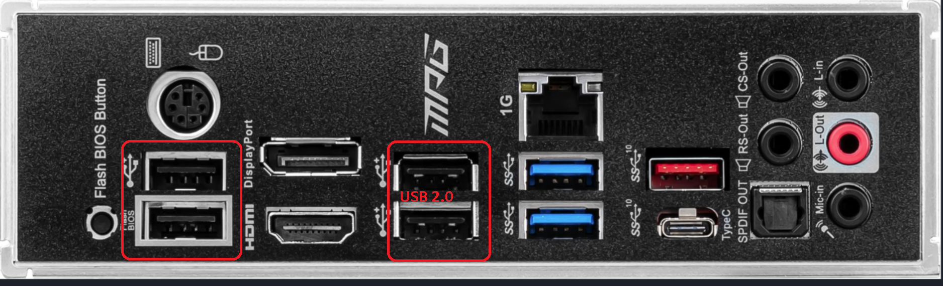

Den USB Stick in eine USB 2.0 Buchse direkt an der IO Blende stecken.
Dann im BIOS die Bootreihenfolge auf den Stick ändern und durch F10 abspeichern.
Der PC sollte jetzt neu gestartet werden und den Stick erkennen.
Wenn erkannt startet das Windows Installation Procedere.
