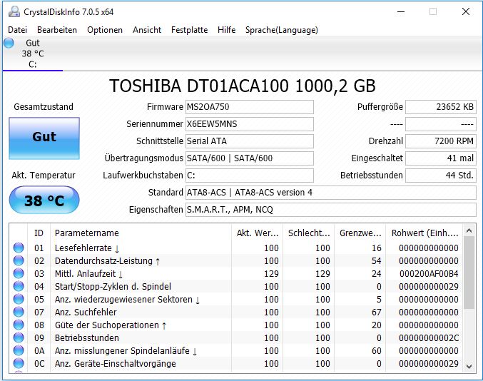

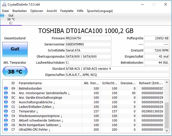

Gut möglich, das die Festplatte einen defekt hat. Lad dir mal CrystalDiskInfo runter und poste mal das davon ein Bild mit den Werten usw der HDD
Auch mal die SATA Datenkabel vom Laufwerk und Festplatte tauschen, nicht das das Kabel einen defekt hat

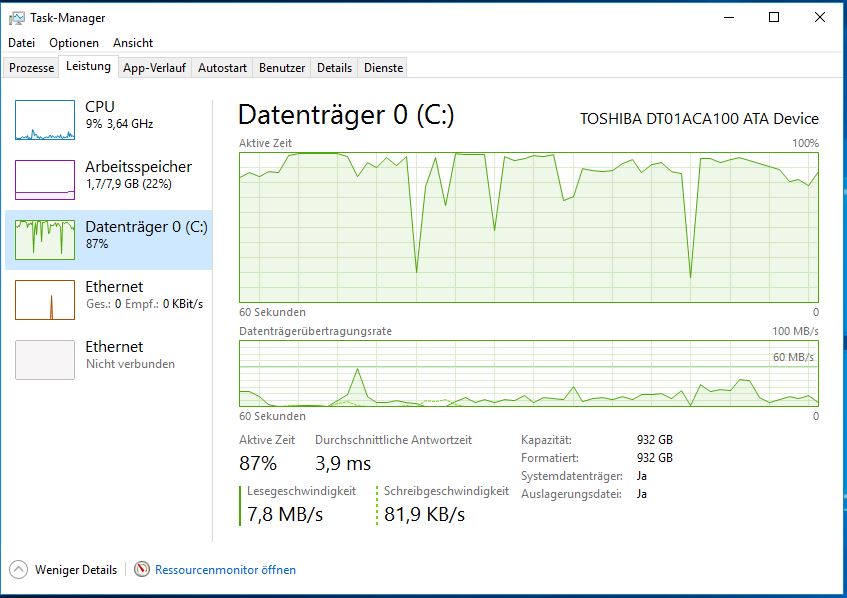

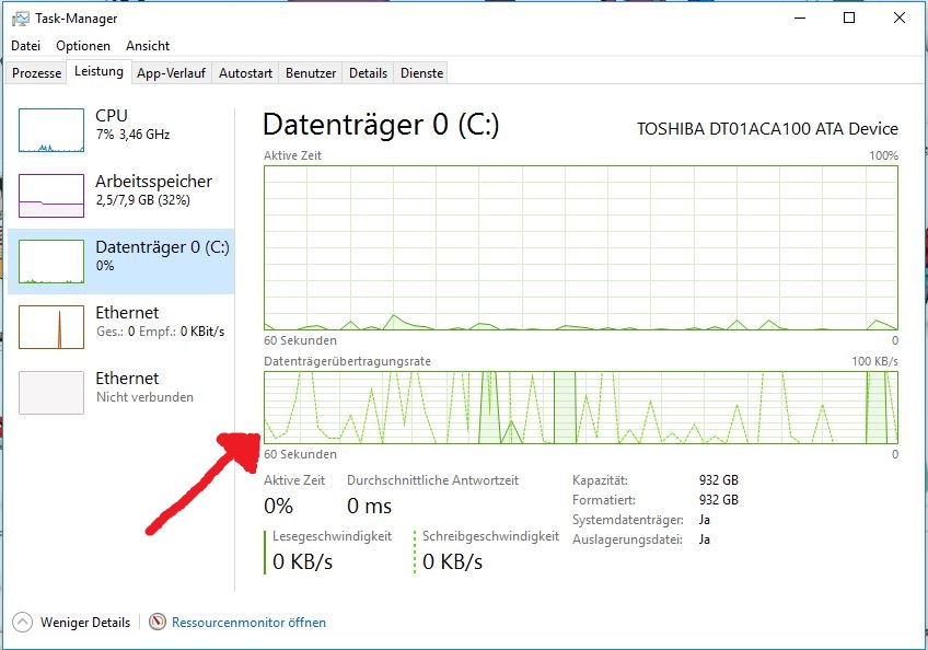

Ich hab jetzt nur mal mit dem Taskmanager ein bischen rumgesucht.
Das passiert mindestens einmal nach dem Hochfahren und zwischendurch auch, dass die Festplatte total ausgelastet ist. Wenn ich z.B. OpenOffice starte, ist die Festplatte für einige Sekunden bei 100% und der Bildschirm ruckelt.
Ich glaube das macht den PC insgesamt so unstabil, kann das sein?

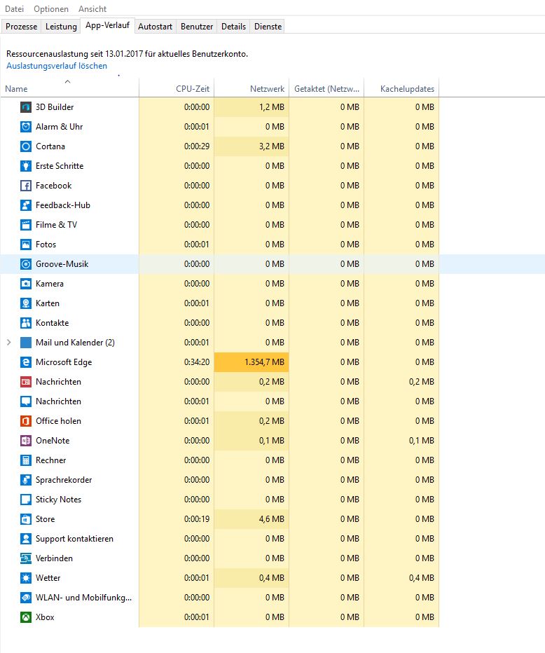

Ist es normal, dass Microsoft Edge soviel Platz einnimmt, zumal ich den gar nicht laufen habe eigentlich:

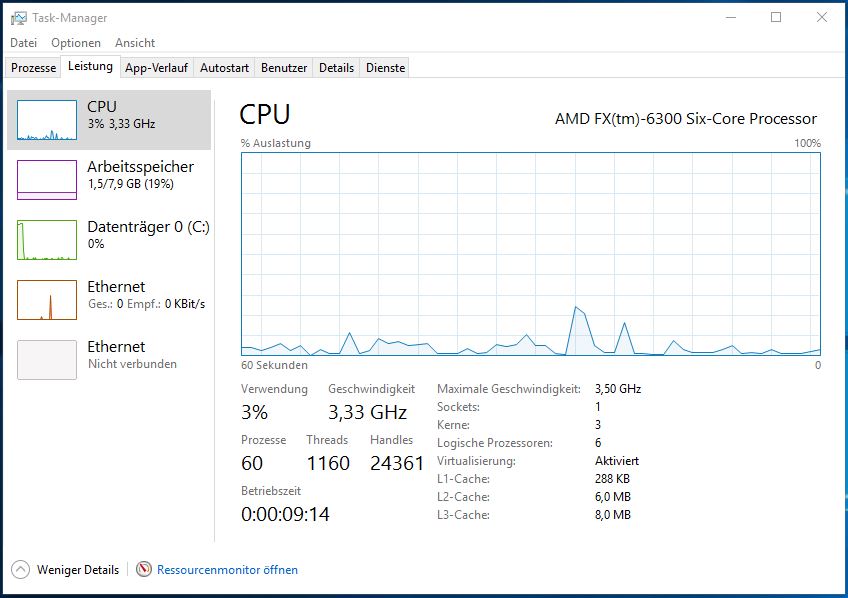

Hier noch die CPU:
Und die Datenübertragungsrate während der letzten 60 Sekunden (nur eine Office-Anwendung wurde benutzt)

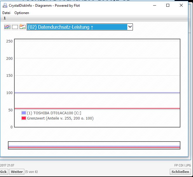

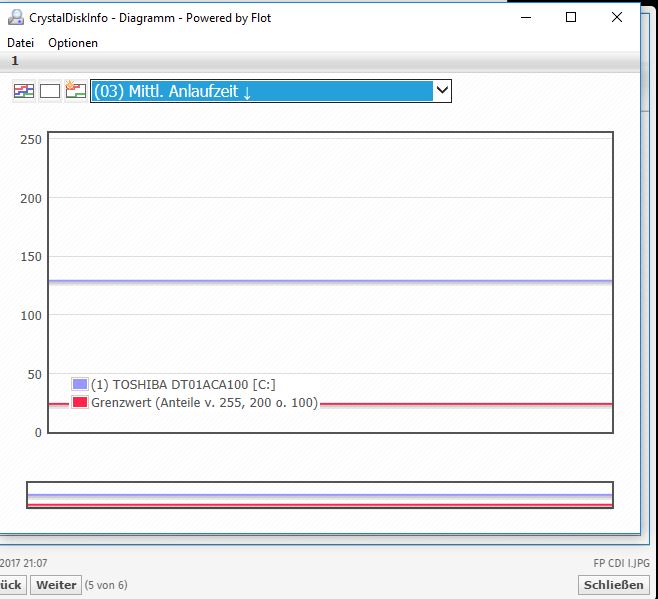

Hier die Bilder von CrystalDiskInfo:
