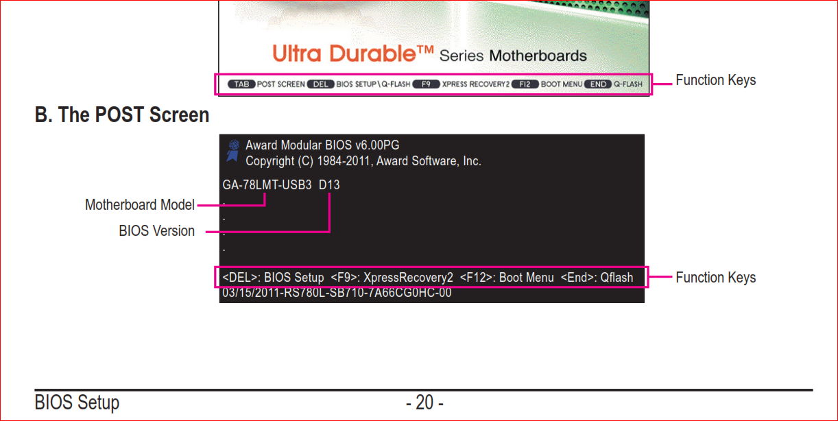

Man kann sich bei Gigabyte zu dem Board einfach das Handbuch laden.
Laut Handbuch ist es die Entf Taste. Diese direkt bei PC Start mehrmals drücken.

Cmos Clear machen, evtl auch noch die Batterie wechseln (CR2032) und dann im Bios alles wieder einstellen. Die normale Auswahl für die Bootgeräte ist bei Gigabyte "F12", kann es evtl an der Grafikkarte liegen, hast Du den Monitor mal an der "Integrated ATI Radeon HD 3000 graphics " angeschlossen, manchmal kann es sein bei den älteren Boards, das Monitore die per externer Graka über HDMI angeschlossen werden erst etwas anzeigen wenn Windows den Treiber geladen hat. Im Bios kann man es evtl fest einstellen das man die externe Graka alleine nutzt, dafür müsste man allerdings erst reinkommen, deshalb versuch es mit dem Clear Cmos.
https://www.gigabyte.com/de/Motherboard/GA-78LMT-S2P-rev-31#support-manual
die richtige Revision wählen.

bei mir ist es auch die Entfernen-Taste,
geht aber oft nur wenn ich vorher schnell die NumLock-Taste drücke!
